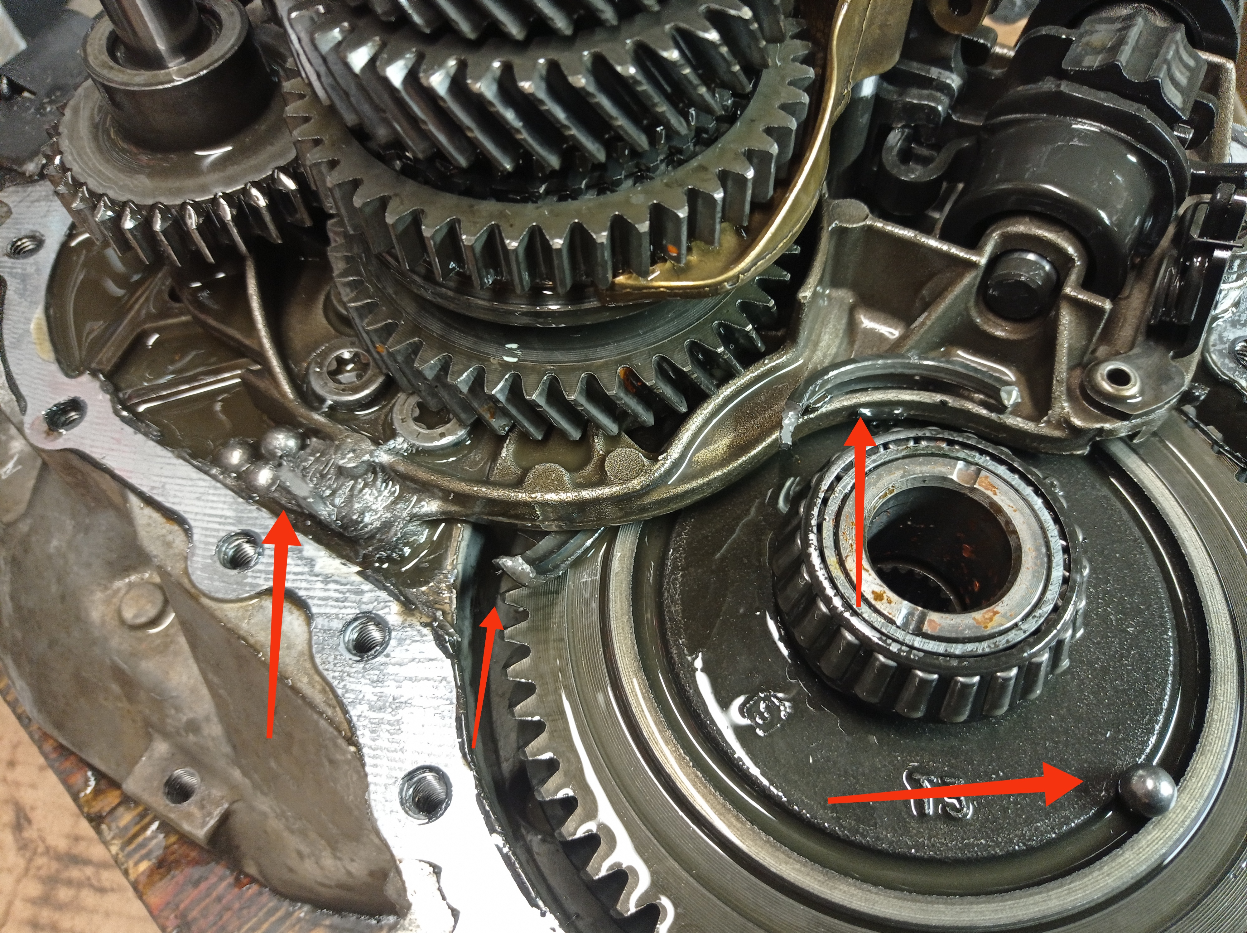

Il y a fort longtemps que je n'avais pas proposé une Q.A.L.C.* <oo>
On remet ça à l occasion d' une énième boîte qui passe entre mes paluches.
Y a pas un truc qui cloche :?:
Question subsidiaire : la énième ça fait combien d après vous :?:
* Question A La Con :mrgreen:

C'est normal la bille qui traine ??????

pascalou95 a écrit : 09 janv. 2026, 19:29 C'est normal la bille qui traine ??????
Non..... :blink: :lol: et en plus elle paraît grosse,une des roulements d'arbre ?

Une bille du roulement d arbre primaire côté embrayage.
Et le reste se promène dans le DIF : bille, cage extérieure et intérieure en miettes. :crying:
Quant aux nombre de boîtes révisées, celle là sera la 70 ème <oo>

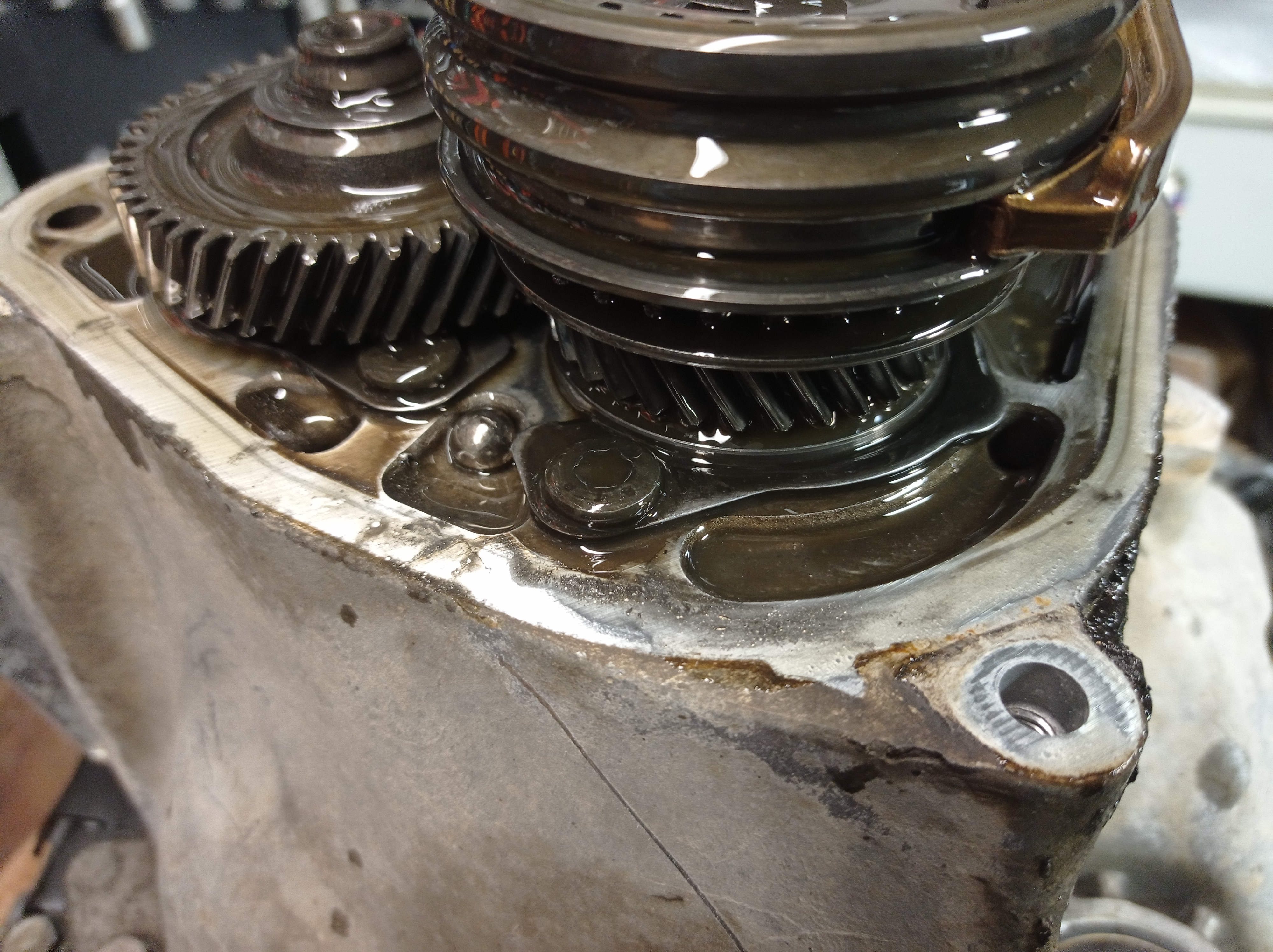

Belle bille :o .
Sur la mienne c'était la vis au bout d'arbre après la 5 qui était sur le point de partir (pas serrée du tout) !
Et des petites billes dans l'arbre aussi, je ne rappel plus du nom de la pièce à laquelle elles appartenaient. Ma boîte avait donc déjà été ouverte en tout cas.
Et un des ressort du disque d'embrayage aussi sur le point de prendre son indépendance :ph34r:

Jul964rs92 a écrit : 11 janv. 2026, 16:48 Belle bille :o .
Il faut le serrer à 14NM de mémoire et perso, je lui mets du frein filet léger.
si l'écrou est desserré, le synchro a plus de course. Et donc, les billes se font la malle. Et là, ca peut vite partir en couille et faire une belle marmelade de métal :crying:
