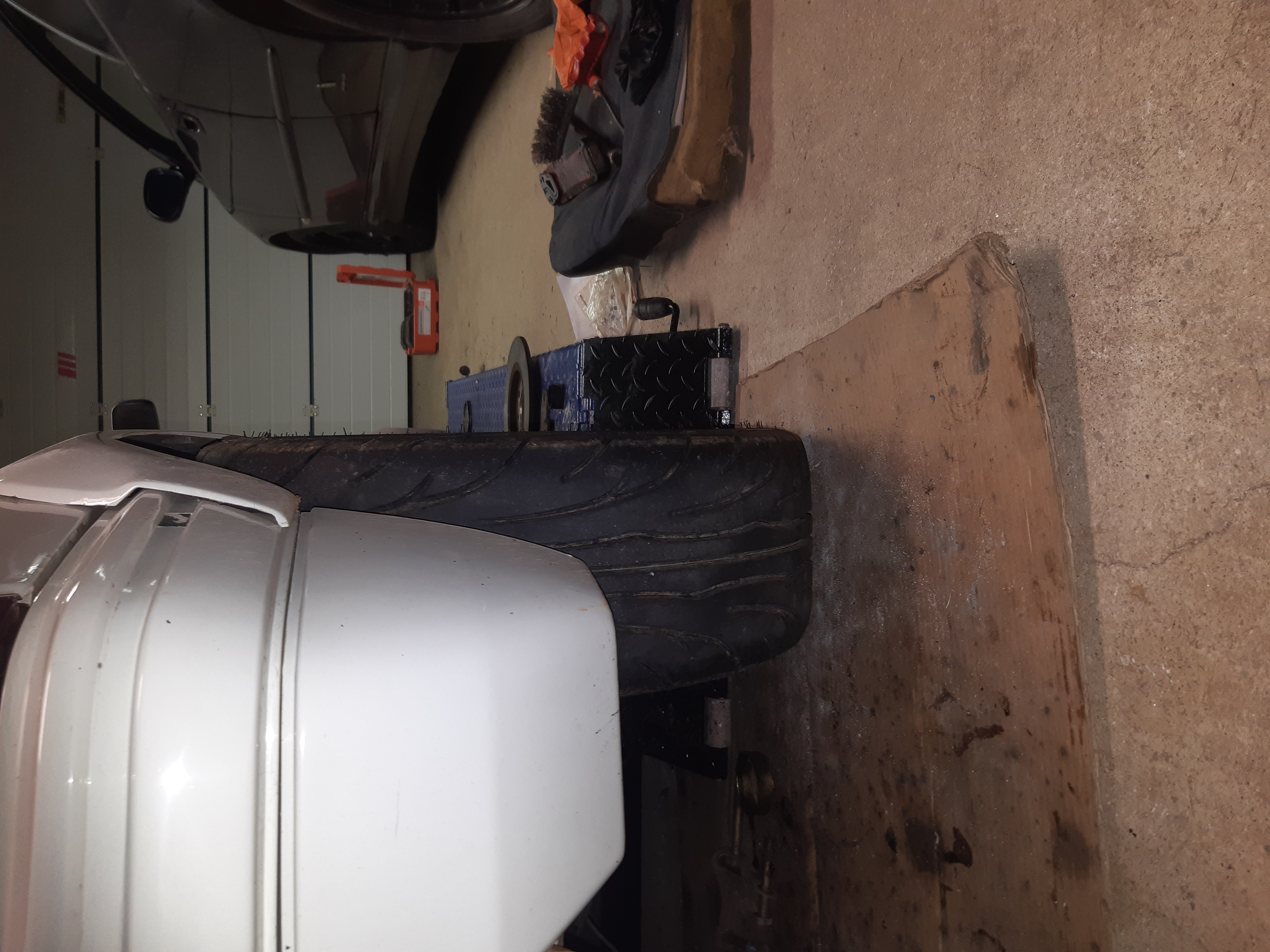

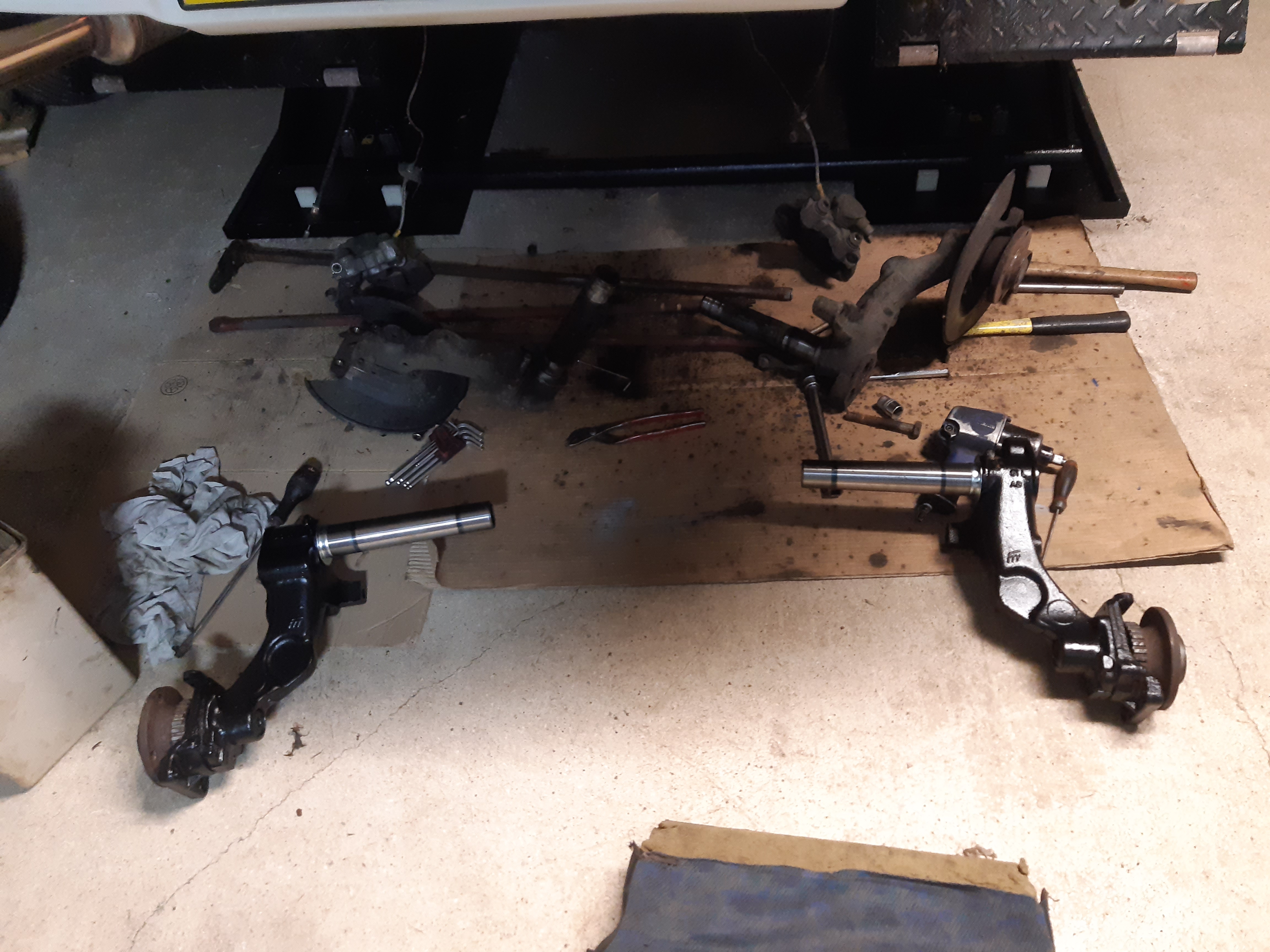

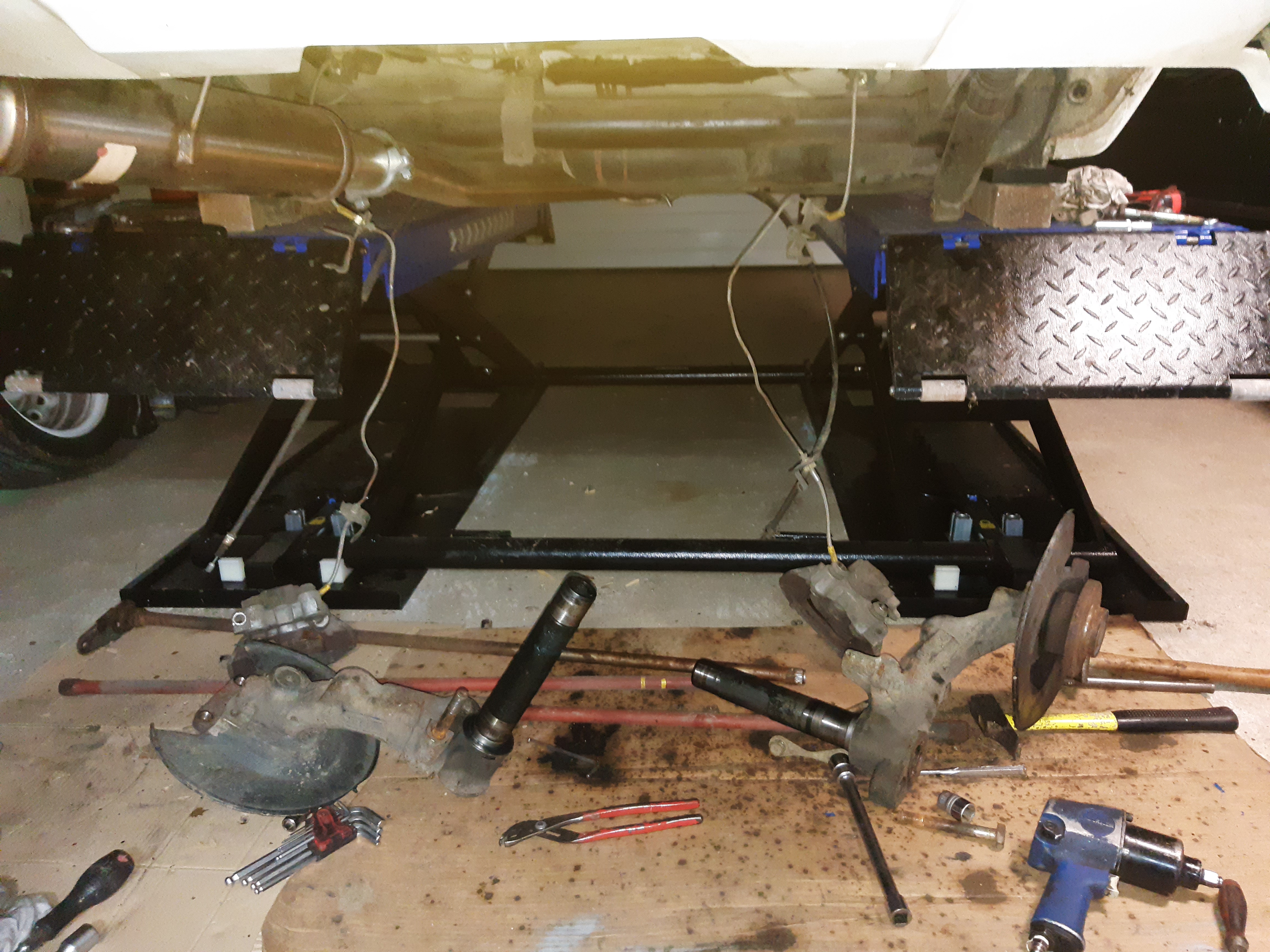

Ça fait un moment que je veux du carrossage à l arrière et lors de la "Jurassienne " j ai achevé mon train, du coup j ai acheté un train arrière de 306 hdi pour récupérer les bras

Salut Bertrand, beau boulot, tu as juste remplacé les 2 bras et remis les axes que tu avais sur les anciens bras??
Et la différence te donne autant de carrossage négatif???
tu as acheté, un train ar de 306 HDI d'occasion, du coup??

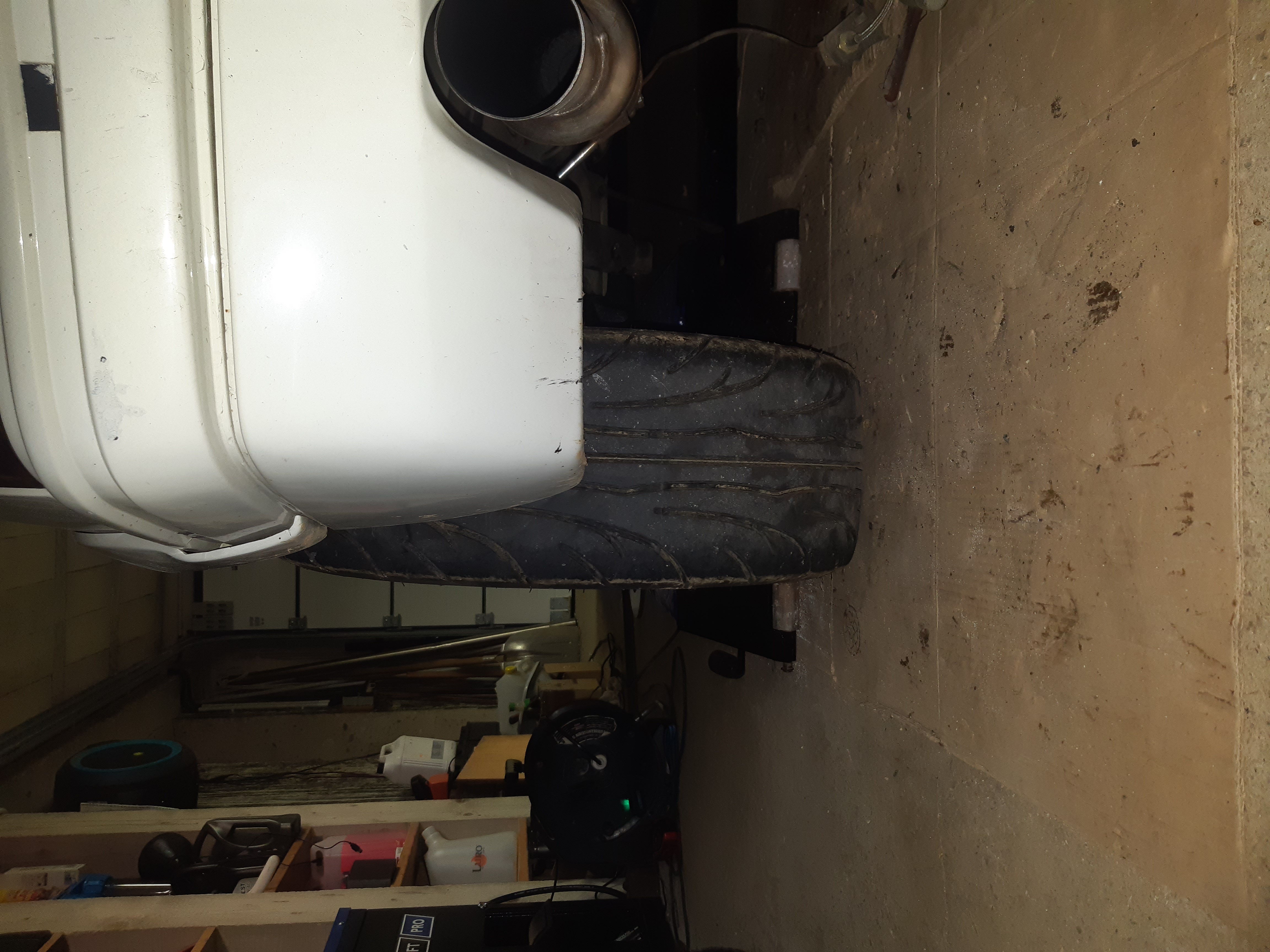

oui olivier train occaz avec roulement hs, rien à récuperer
j' ai racheter un kit complet de 2 axes avec les 4 roulements
ensuite il faut des disques de 306, le déport est un peu plus important (tu gagnes 1.4cm au total sur le train je crois)
j' ai mesuré ce matin -1.2° par coté, j' ai gagné en pince également
à priori même gain sur train à tambour :
https://www.lemasterbrockers.com/auto-m ... serie.html
reste a savoir si les axes de pivot sont au bon diametre
