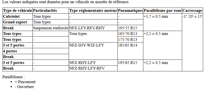

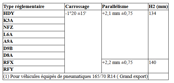

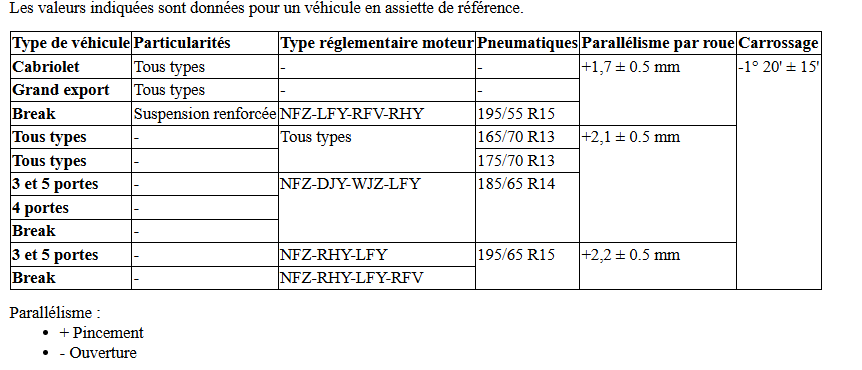

j ai cet accès
en 306 ph2 tous les bras ont le bon carrossage
seule la pince change

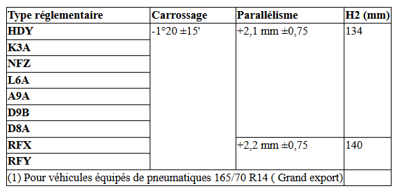

en 306 phase 1
c' est bon également

C'est des valeurs de carrossage pour l'arrière sur les 2 pièces jointes ?
kargal
Messages : 227
Localisation : Archelange
Has thanked : 34 times
Been thanked : 37 times
Re: cintrer le train arriére ?
Message par kargal »
oui, on parle de train arrière par coté
