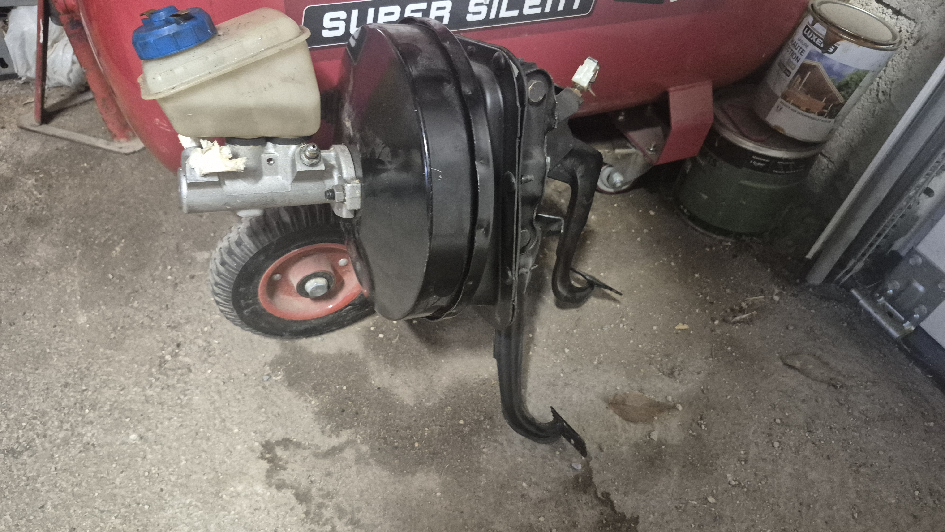

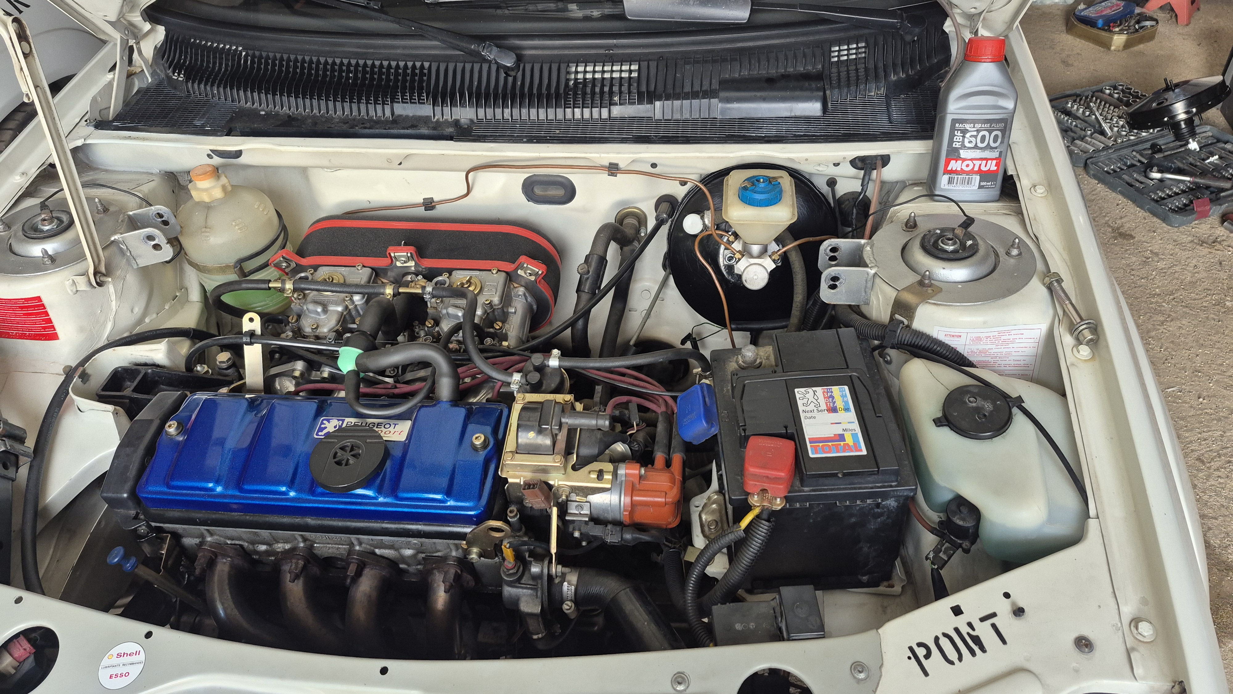

Aller c'est reparti, remplacement du mastervac et j'en profite pour monter un MC en 23,8: :ok:
Plus qu'à purger cet après-midi en espérant que ce soit la bonne! :angry:

Problème réglé, ça venait bien du mastervac neuf!! :angry:

Ah ouf ! Et avec le MC plus gros c est mieux ?

Je verrai au roulage mais la pédale est plus ferme, comme sur la tienne! :mrgreen:

De quel origine ou de quelle auto il est le MC plus gros ?
Messages : 13631
Has thanked : 539 times
Been thanked : 1174 times
Re: Ma 205 Rallye 1989
306 S16/406/605 il me semble

jean-luc13 a écrit : 20 déc. 2025, 20:02 Je verrai au roulage mais la pédale est plus ferme, comme sur la tienne! :mrgreen:
Ah ça va être bon ^_^

Rallye 2 a écrit : 20 déc. 2025, 20:32 De quel origine ou de quelle auto il est le MC plus gros ?
https://www.oscaro.com/maitre-cylindre- ... 9770-258-p

Mc en 23,8 ,ça se trouve pour 406 sans abs,c'est ce que j'ai sur la f2000 :ok: attaque directe du mordant sans course morte :ph34r:
406 sans ABS, le freinage est incomparable. "_"

Et du coup, ça apporte quoi un MC plus gros ? Il y a un truc que je ne pige pas là :mellow:
