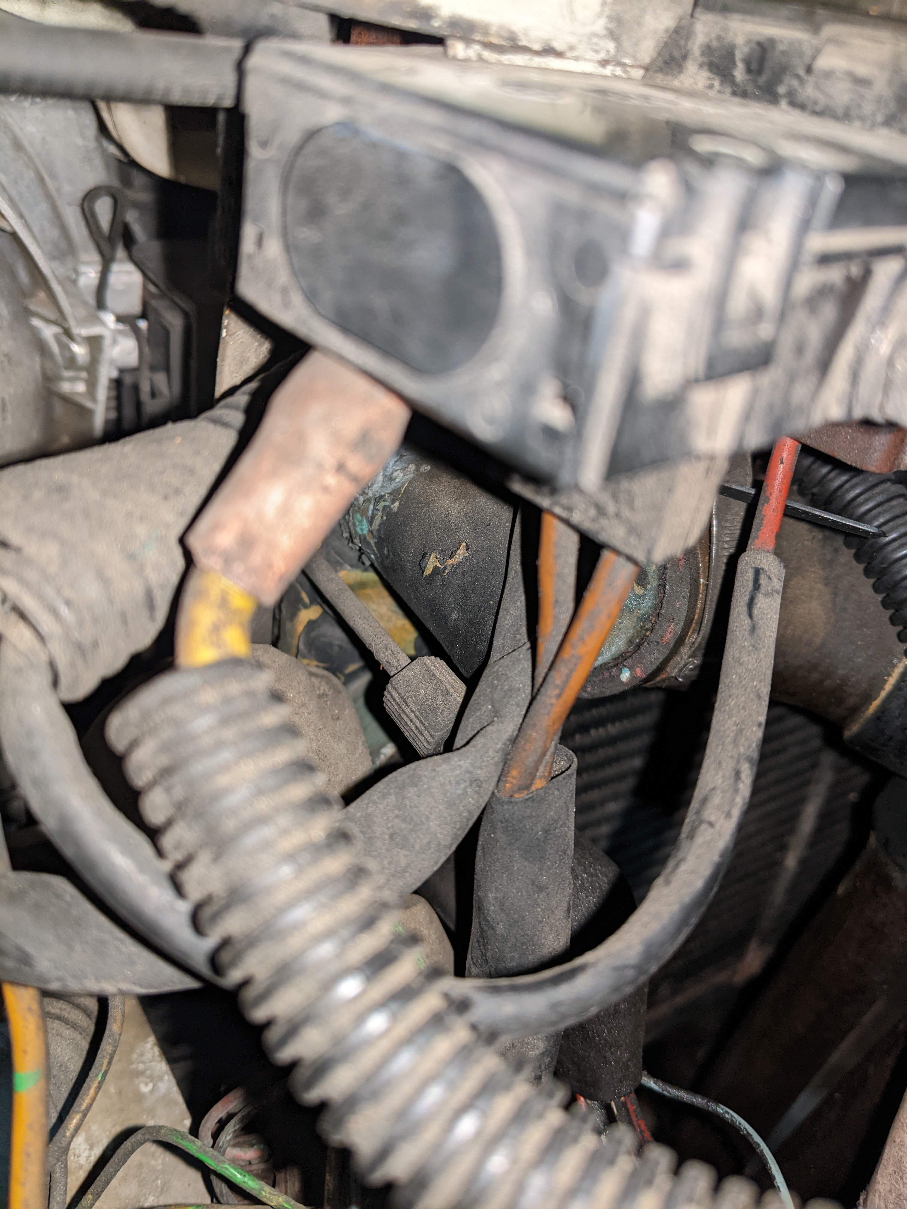

Avant droit (sens de marche) il n'y a qu'un fil de masse noir rien d'autre, cf photo.
Avant gauche il y a le même et bien d'autres, cf photo.
Je précise que ma 205 est de 1988, full stock.

+1 ! témoin d'usure de frein.
Tu enroules dans un coin et tu attaches avec un rilsan. Et pense à surveiller tes plaquettes.

Re: ma rallye
Fil jaune va en direct vers le + batterie
Fils marron partent vers le fond du compartiment moteur
Fil rouge part dans un faisceau qui pourrait aller vers le ventilateur

Normalement il y a une grosse fiche plate grise pour le ventilo

Re: ma rallye
Toute les rallye n ont pas été équipée de cette sonde au dessus des carbu , généralement les premières produites n en n'ont pas , ça servait a déclancher les ventilos pour éviter le vaporloc dans le e compartiment moteur. Peugeot les as monté par la suite, soit pas rappel des autos en concession, a monté soit même ou après monté d origine sur les chaînes d assemblage
