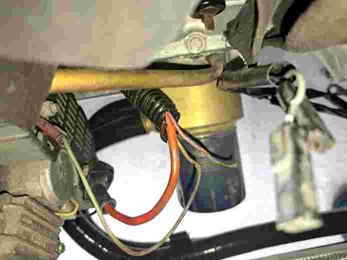

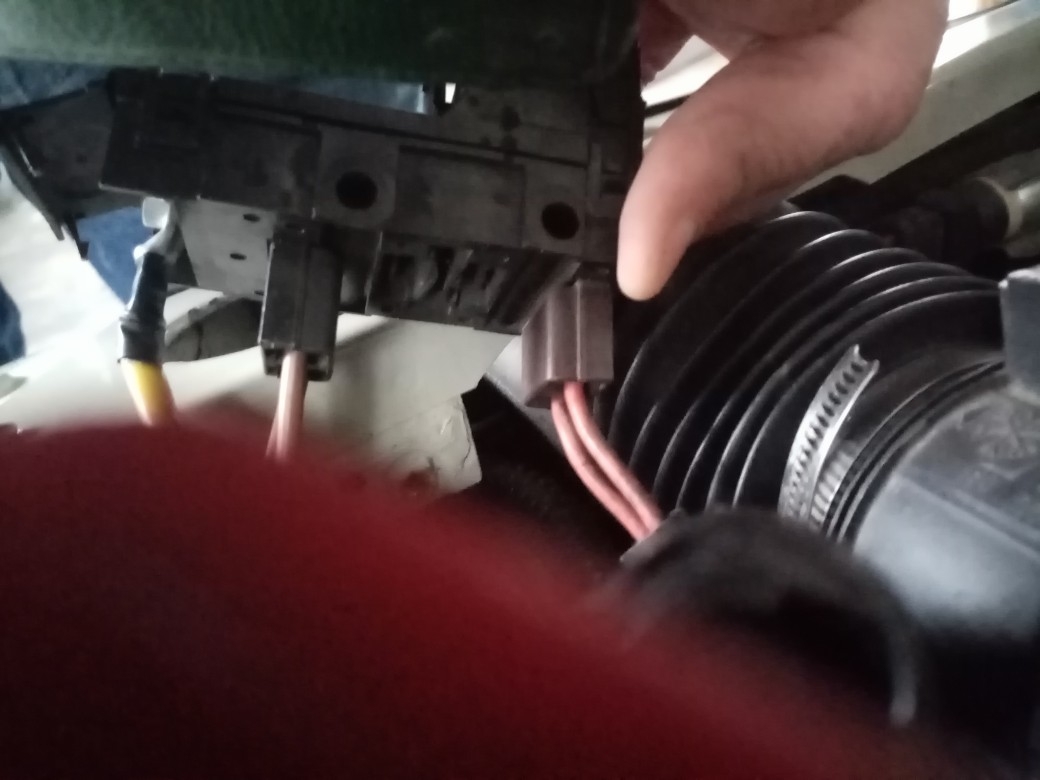

bonjour à tous,
j'aurais besoin d'aides pour ces fils:
ou va le fil qui est cassé
Messages : 5287
Has thanked : 647 times
Been thanked : 661 times
Re: branchement électrique
Salut,
Celui qui sort de la gaine de l'alternateur au dessus du filtre à huile va de mémoire au manocontact de pression d'huile sur le bloc derrière l'échappement,on l'aperçoit sur la photo il n'y a rien dessus ;)

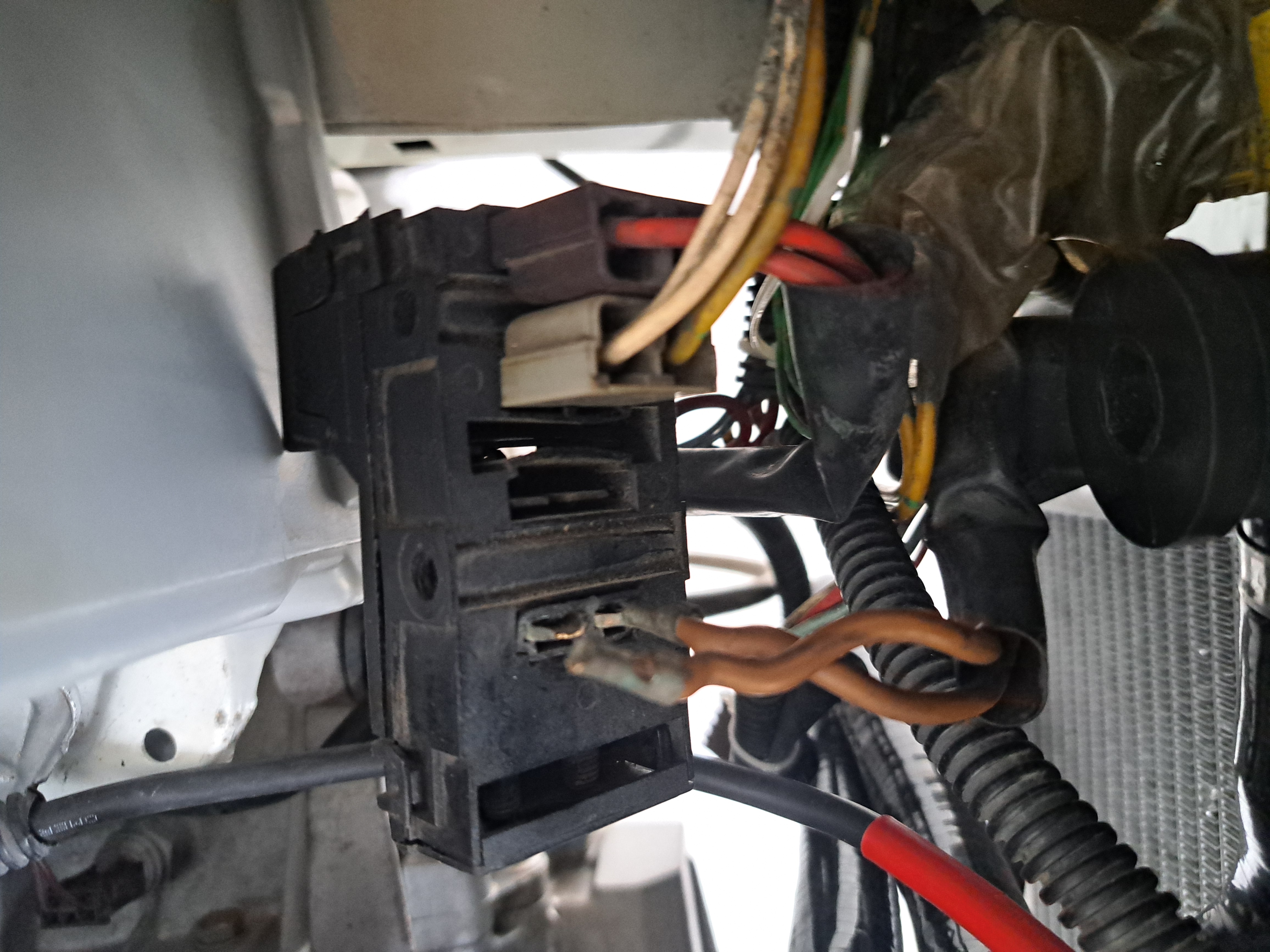

Message par Ludo_49 »
pour les 2 fils bleus 157 / 157A : d'après ce que j'ai trouvé ils ne sont pas branché
Le fil seul va bien sur le mano

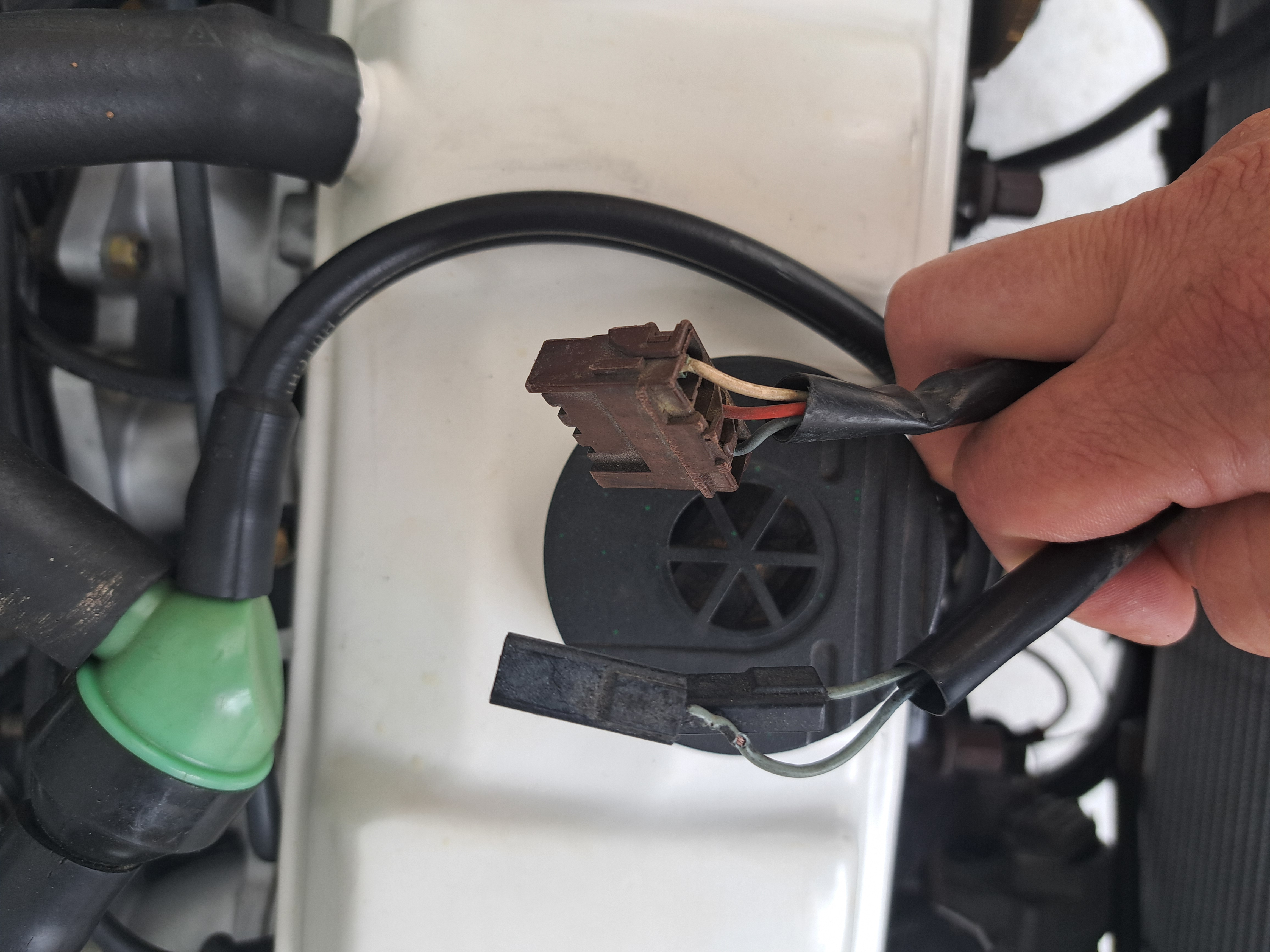

Par contre pour la prise marron elle sort du toron avec le feu je ne retrouve rien ?
je pensais à la sonde du radiateur?
CLAUDE40

La prise marron n'est pas branchée. Elle peut être utilisée pour la marche forcée du ventilateur.

Les fils bleus 157 / 157A c'est les fils du thermostat sur la boîte a air

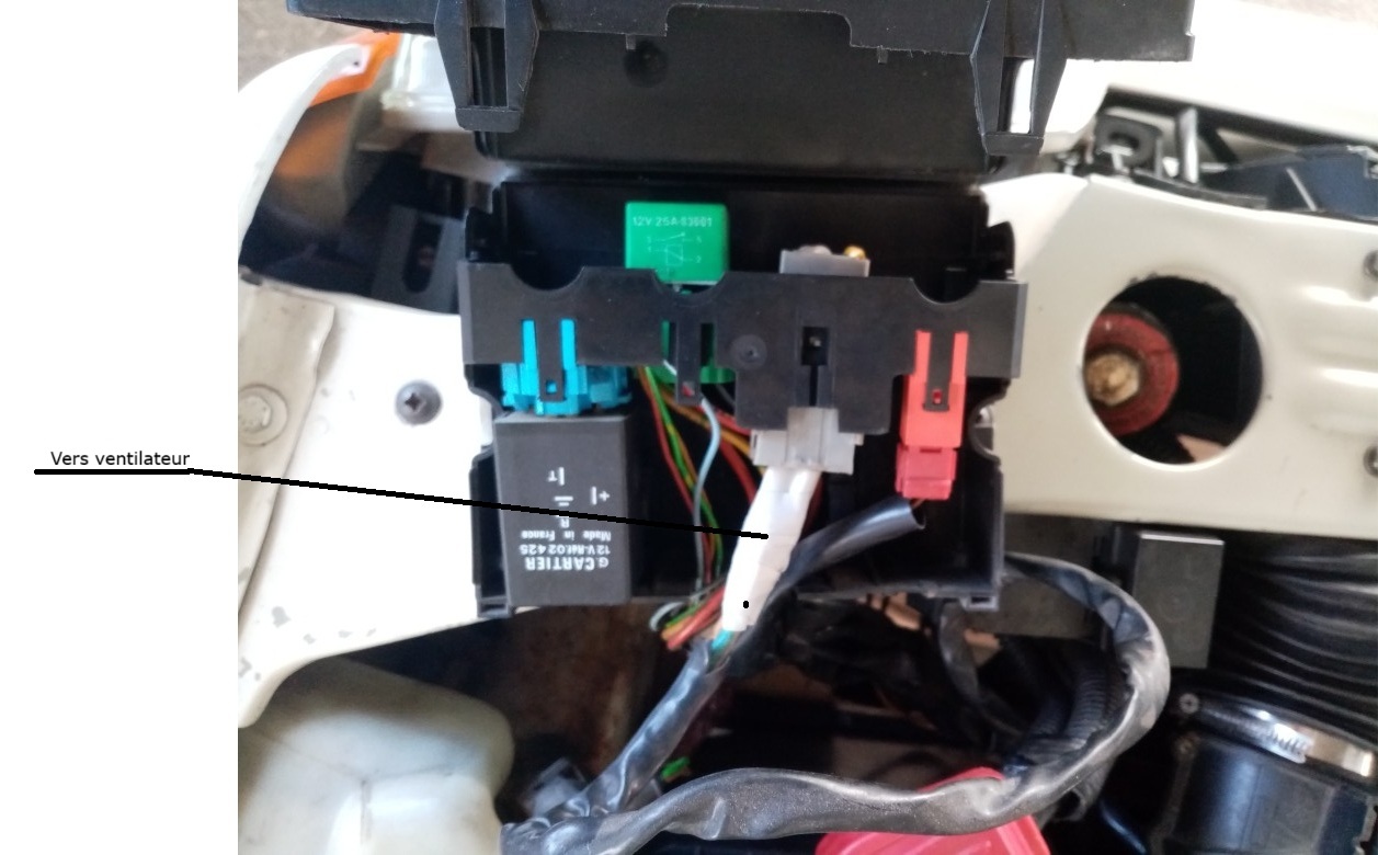

Bonjour
Comment est câblé votre boîte à fusibles dans le compartiment moteur?

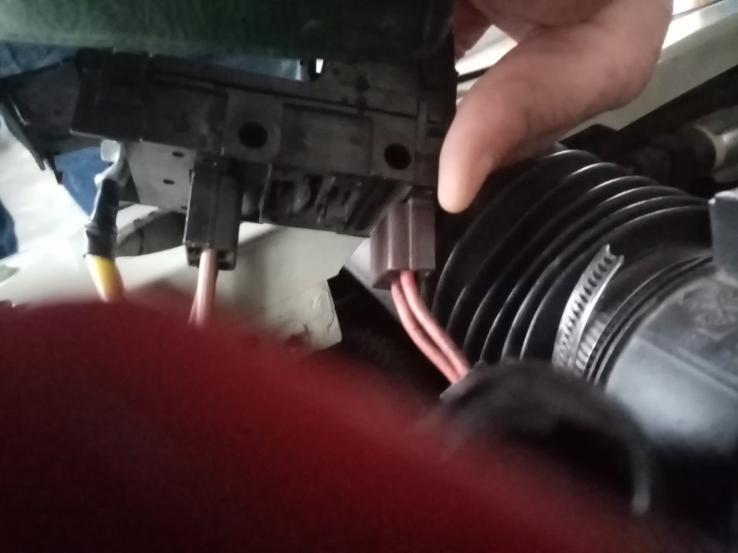

Message par CLAUDE40 »
J'ai pas le même branchement on dirait !

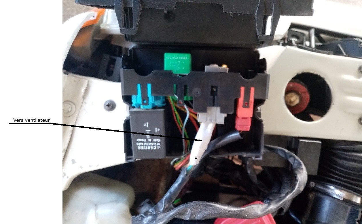

Ludo_49 a écrit : 15 nov. 2025, 18:32
J'ai du mal à comprendre comment est câblé le ventilateur.
Aurais tu une photo du montage?
L'alimentation du ventilateur passe par le boitier rectangulaire
Adishatz a tots
Claude
Ludo_49
Messages : 28
Enregistré le : 13 sept. 2025, 13:47
Merci Claude40
Je n'ai pas du tout les mêmes branchements que toi.
Y a t'il plusieurs montages possibles?

Ludo_49
Messages : 28
CLAUDE40 a écrit : 16 nov. 2025, 10:41
Salut Claude
Pourrais tu me dire où va le fil qui est relié au ventilateur.
Merci

Oui,si tu as la sonde sur la boite à air des carbus tu as la grande boîte électrique avec un relais temporisateur dedans et la petite boite
Sinon c'est juste une petite boîte électrique si pas de sonde au dessus des carbus
