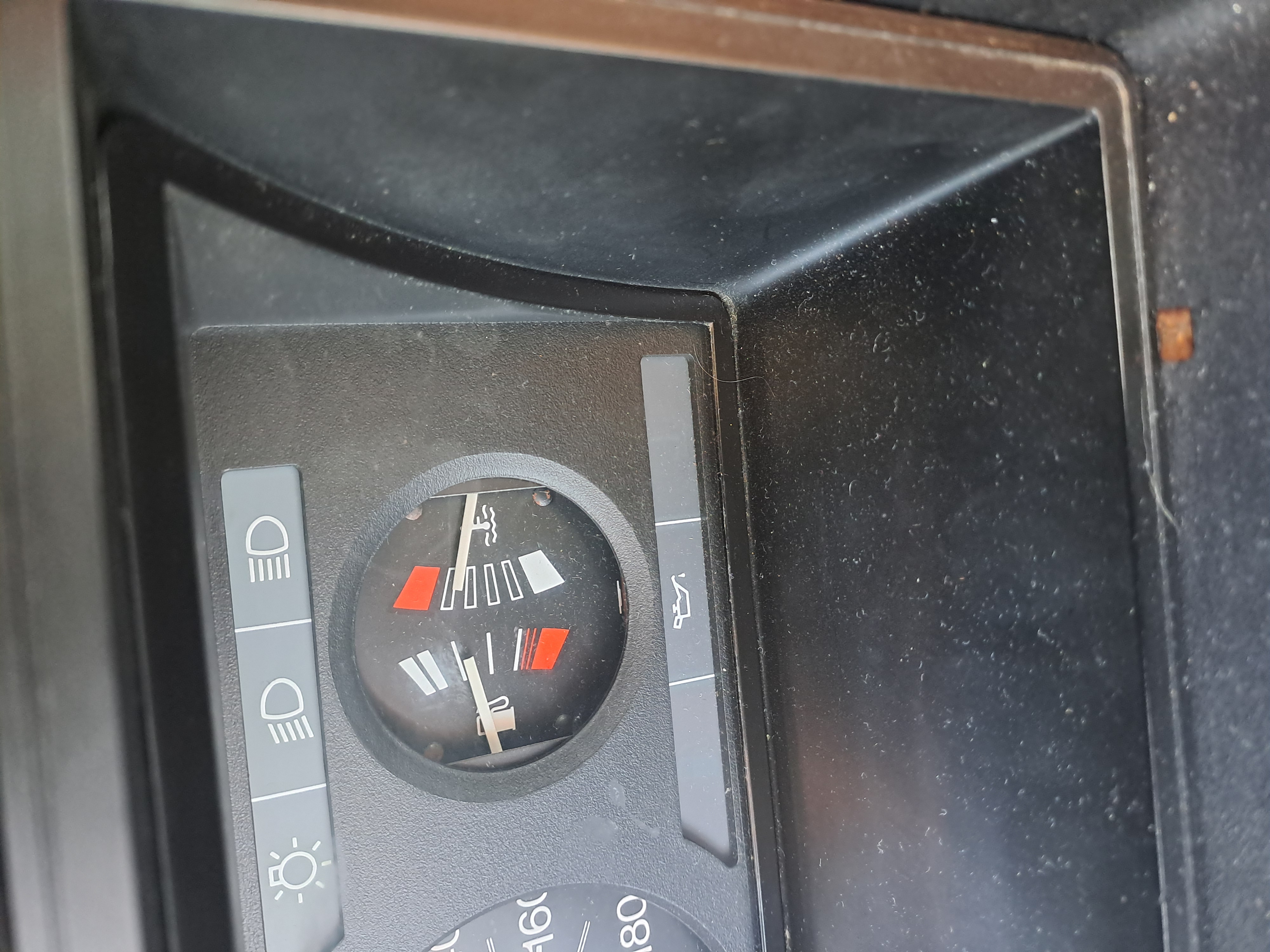

Je possède une AX Sport phase 1 toute d origine qui chauffe trop à mon goût....bien que le témoin de surchauffe ne soit pas allumé

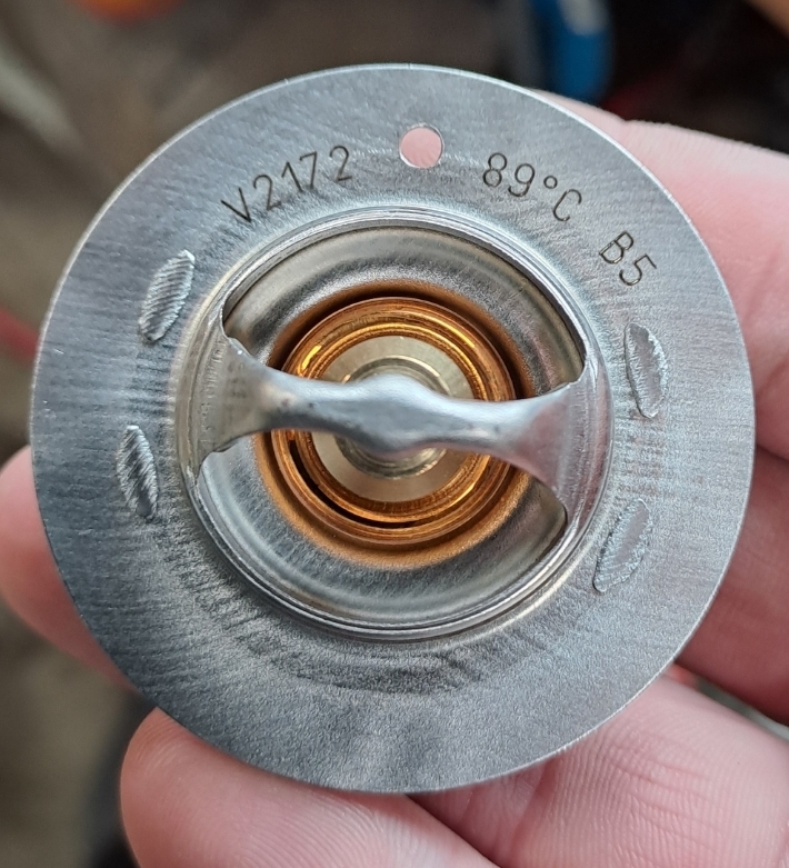

Le thermostat est neuf et la sonde de température est neuve

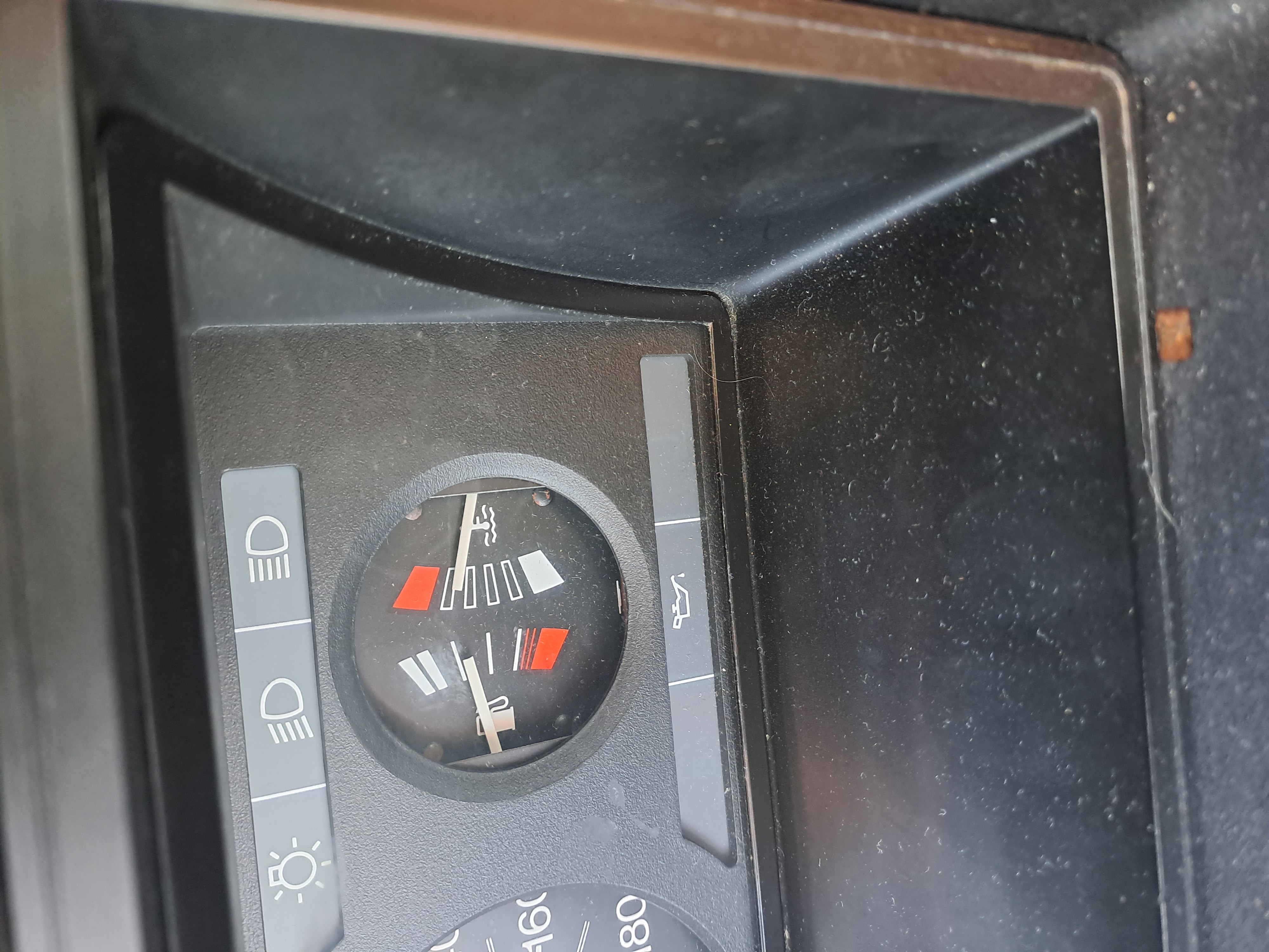

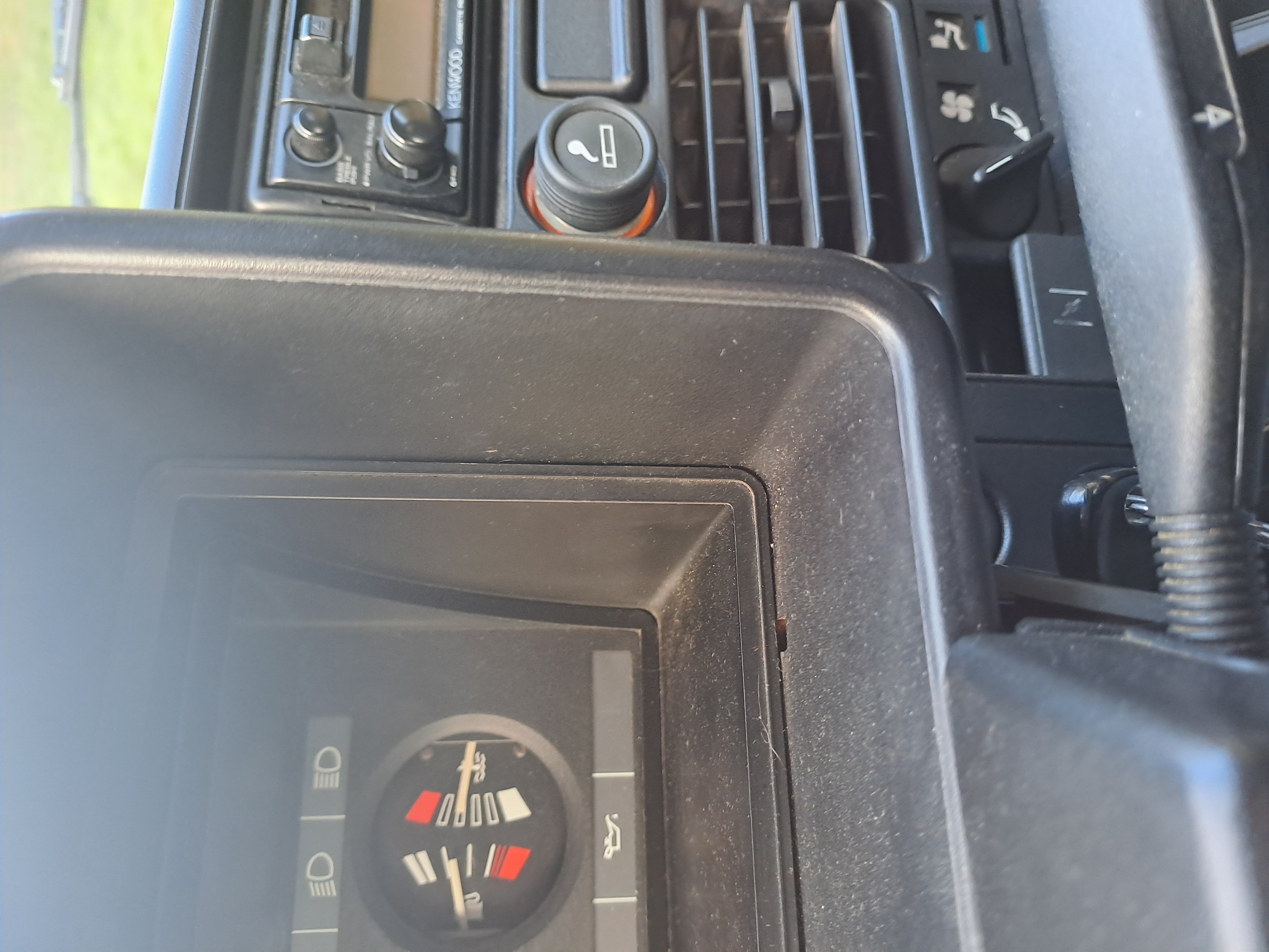

Je mets 2 photos en pièce jointe: une photo prise en roulant et l autre quand la voiture est au ralenti.Photos prises avec température extérieure de 15 degrés

C'est assez normal je pense (sur la 106 de mon fils l'aiguille est également assez haute).

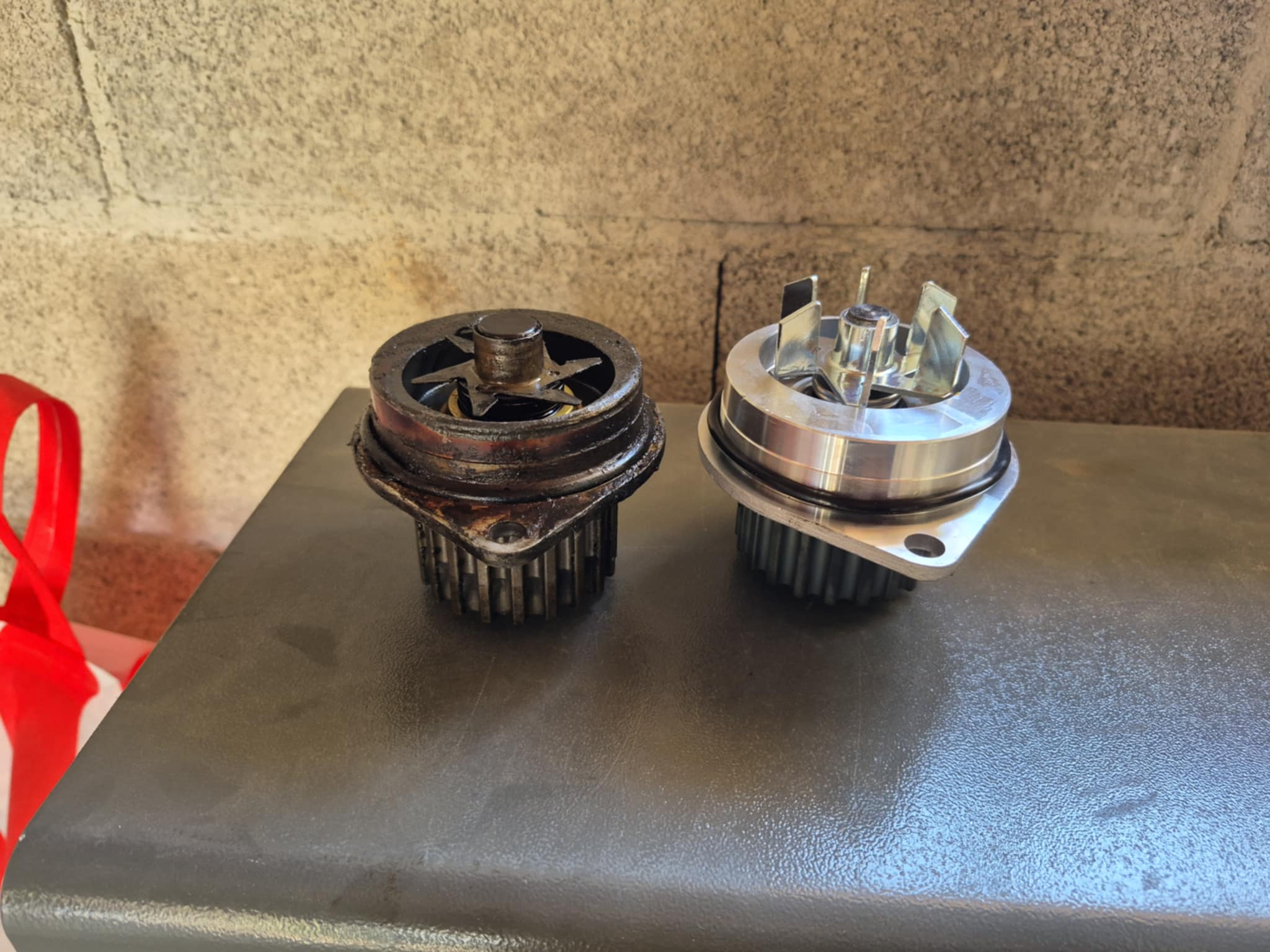

La pompe à eau est récente (j'ai eu le cas de pâles qui avaient disparu avec l'usure :blink: )

Oui le kit distribution a 6 mois

Déjà tu peux monter un 83°: Thermostat 83°C 205 Rallye / GTI - 309 ... 8A780cydhS
Même chose pour la sonde de déclenchement du ventilo.
Suivant ce que tu as, tu peux peut-être en trouver une qui déclenche plus tôt :ok:

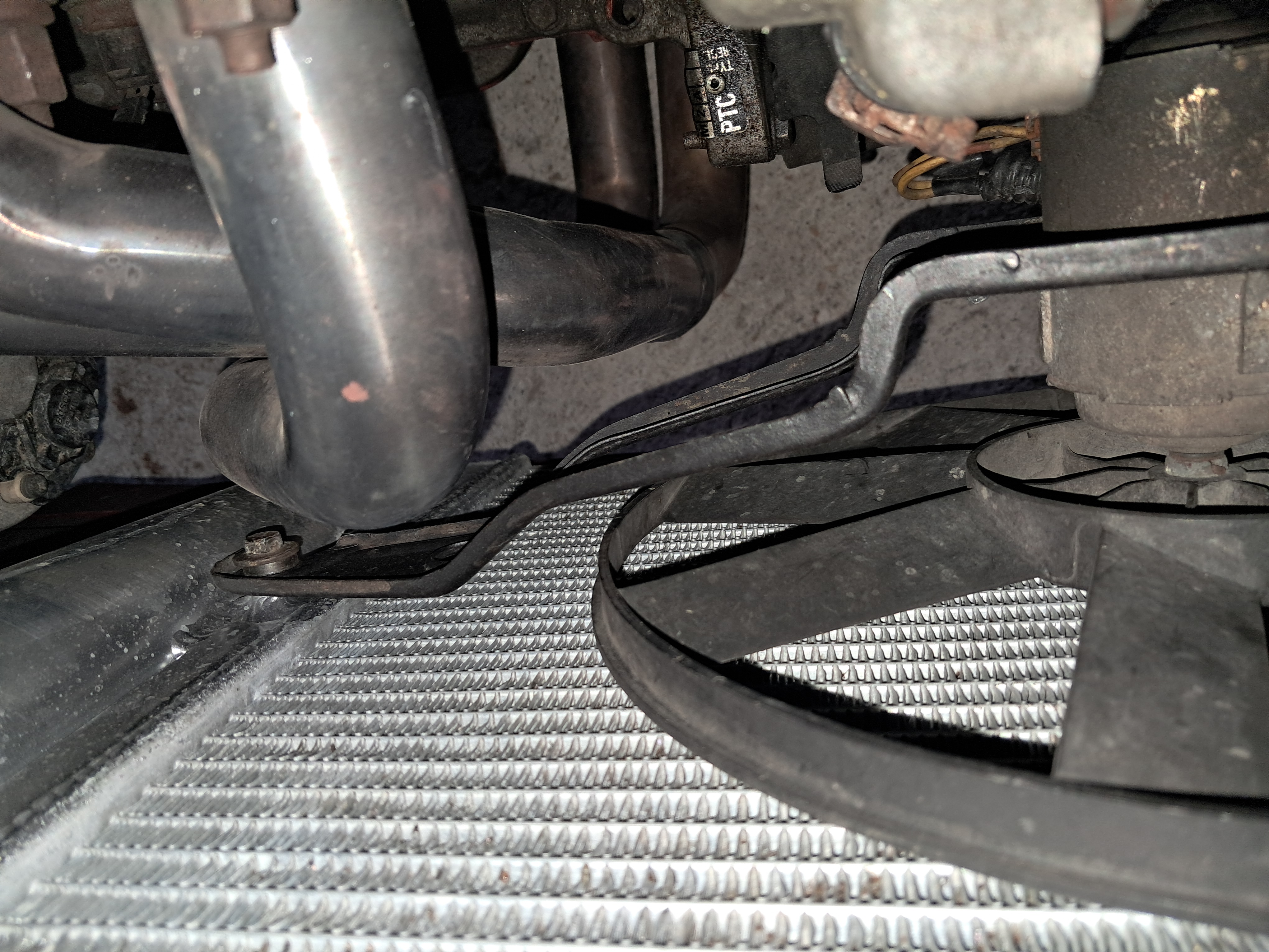

Messages : 5287
Has thanked : 647 times
Been thanked : 660 times
Re: AX Sport chauffe
Salut,le radiateur de l'ax est sous dimensionné,du coup quand il est vieux,encrassé,entartré ca chauffe trop :wacko:

Pour le radiateur il avait été changé par l ancien proprio y a quelques années.
En regardant le livret technique AX Sport ils disent que le radiateur est spécifique....en regardant sur les sites de pièces ils ne proposent pas de radiateur différent que ce soit pour AX sport ou autres

si c'est un radiateur alu, ca peut jouer sachant que l échange thermique par rapport au cuivre est moins bon. C'est déjà sensible sur la 205 , alors sur l'AX avec son radiateur "playmobil", ca doit pas aider.

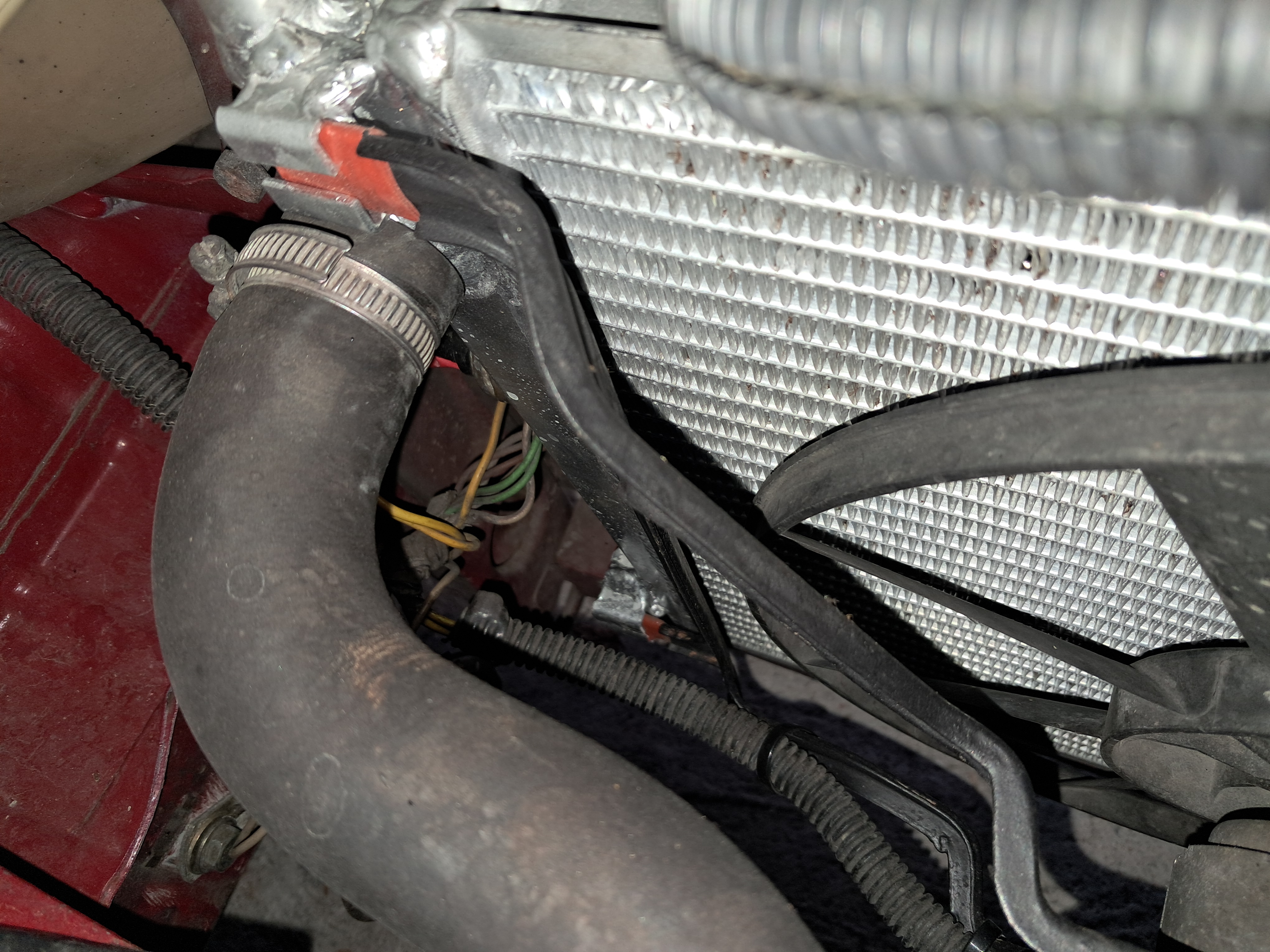

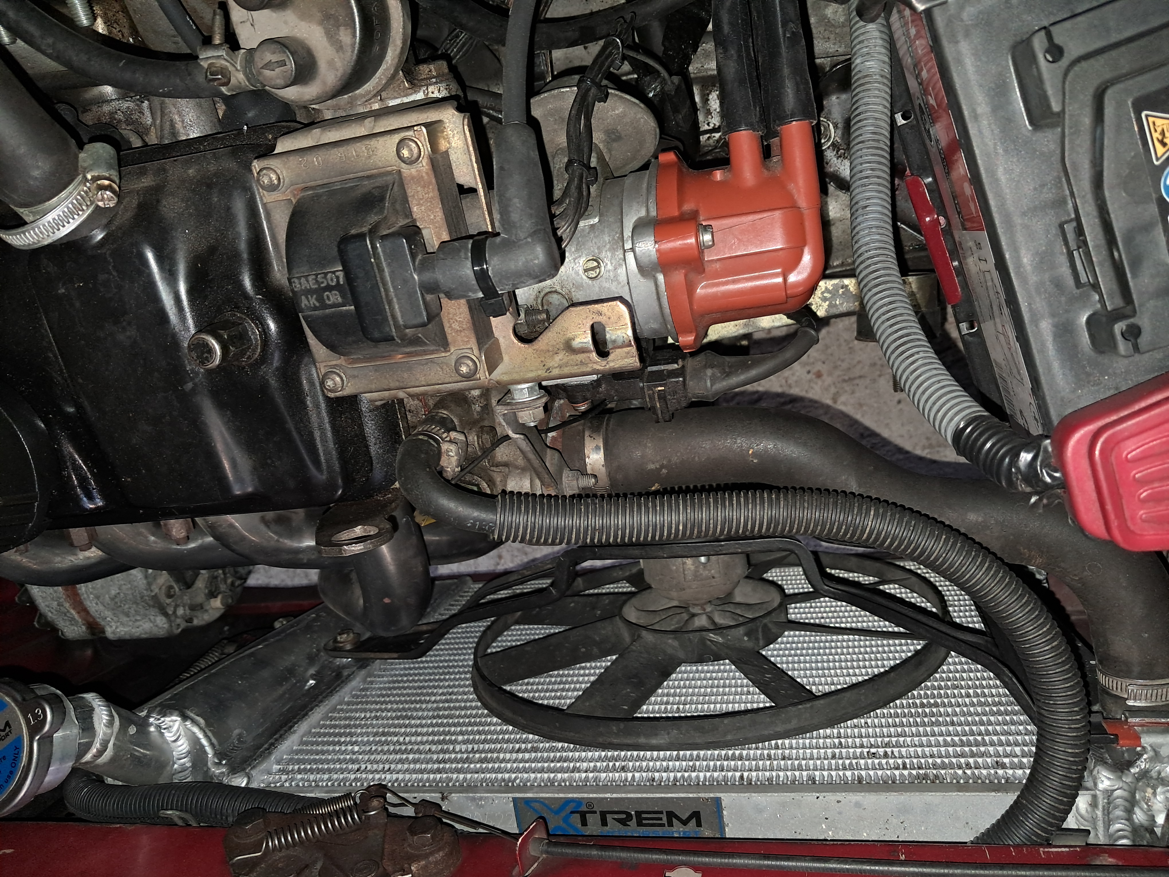

Sur la mienne j'ai monté ce modèle ,ca marche bien
https://www.axauto-parts.com/mecaniq ... VYjuSUWI

Pour le radiateur tout alu j y ai pensé...Le ventilateur d origine se monte facilement dessus? Ou il vaut mieux changer de ventilo également ?
Le radiateur tout alu se monte directement à la place de celui d origine? Pas de modifications a faire?
La référence de radiateur que j ai actuellement est un frigair ref 0103.2014 ( œm 95639090 ou 1331HK)
Après appel chez Citroën ce matin ils me disent que les ref OEM pour AX Sport sont 95624495 ou 1331QF...

Ce radiateur aluminium se monte en lieu et place de l'origine,j'ai remis le ventilateur d'origine ,il y a les pattes prévues dessus,son avantage est d'être un peu plus epais que d'origine :ok:

Après en relisant ton 1er post, c'est peut-être juste un décalage de l'indication,après tout il n'y a pas de valeur en face des graduations :unsure: ,l'idéal serait de mesurer la t° d'eau avec un thermomètre laser quand ton aiguille est dans cette plage ;)

Oui j ai une caméra thermique je vais faire la mesure d ici la fin de semaine et vous tiens au courant
