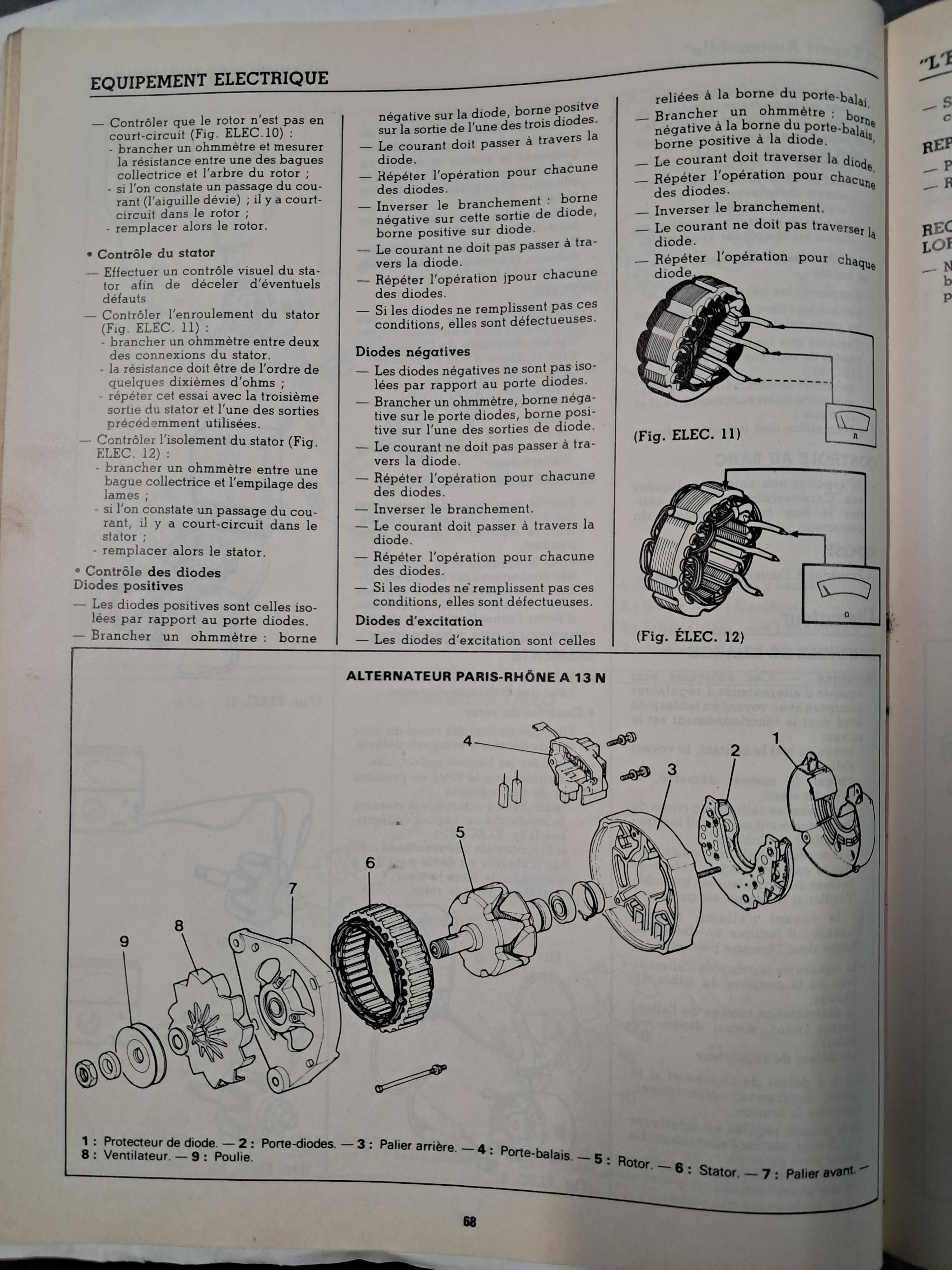

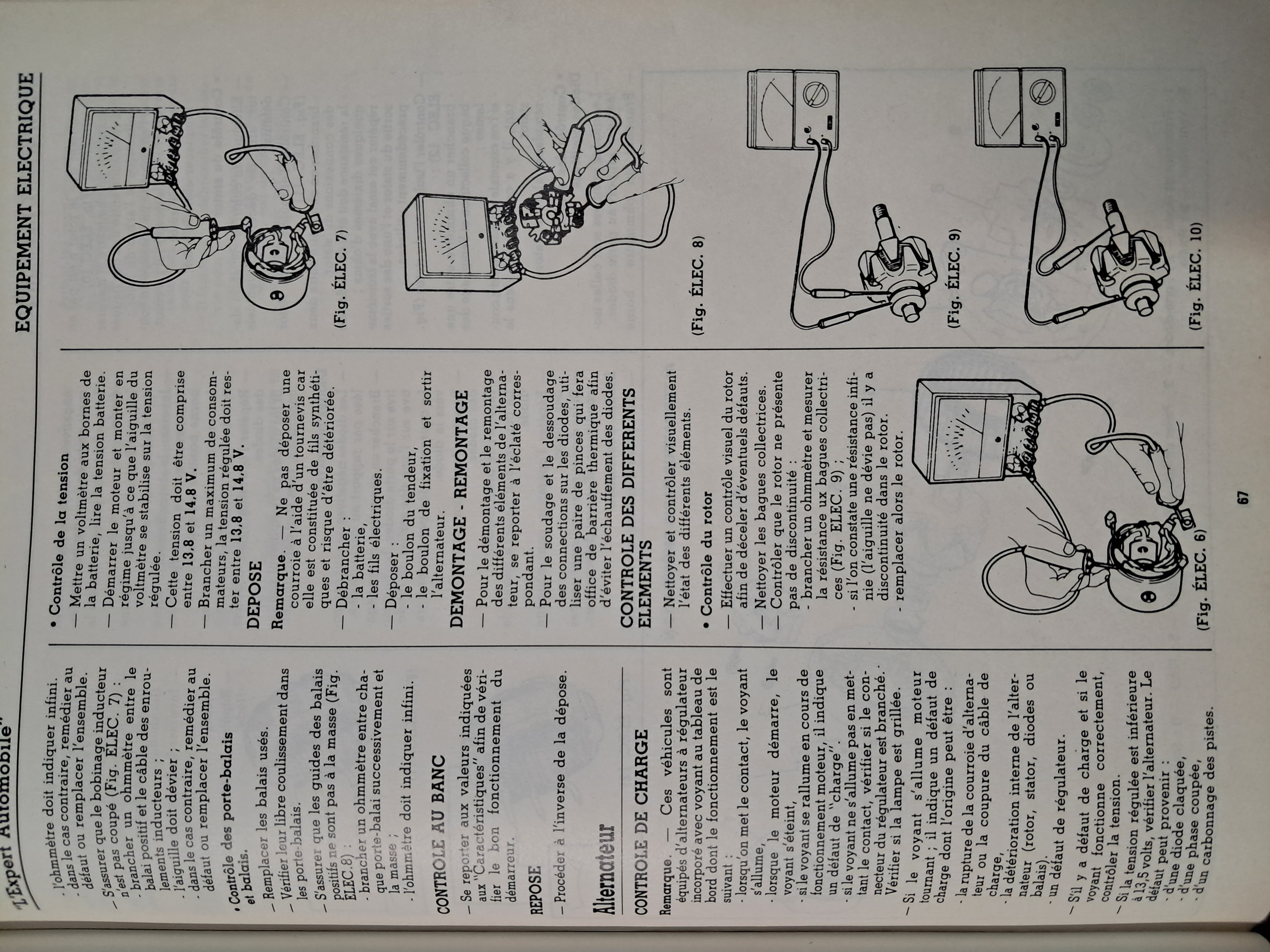

Tu montes de l'echange standard à chaque fois ? et as tu trouvé si c'etait le regulateur ou le bobinage de l'alterno ? ca pourait aiguiller :unsure:
Après chacun sa spécialité,pour certains c'est les bobines,d'autres les démmareurs :lol:

J ai fait les 2, du neuf et de l'échange standard.
Non jamais vérifier si c'était le régulateur ou autre. C'est facilement vérifiable soit même ?

J'ai fait ca sur celui de l'ax,tout démonté et les valeurs de résistance des en roulements du stator étaient toute ok,j'ai donc remplacé le regulateur.
Tu peux le faire toi même,je vais mettre en lien la doc que j'ai utilisé :ok:

Re: Pannes d'alternateurs a répétition
Voilà ce que j'ai utilisé

Tu peux investiguer comme te dis Oliv, ça te permettra de voir si ton alternateur+régulateur sont bons, vu que tout est quasi neuf je pense que pas de soucis de ce coté là...
ensuite bien sur, les tests électriques de base, tension délivrée par l'alternateur moteur en marche qui doit être autour des 14v... même à 4000tr ce qui signifie que le régulateur fait son job.
Une astuce aussi à l’arrêt: tu débranches le - de la batterie et tu mesures la tension entre une masse de la voiture et le - .
Si tu as quelques volts ça craint : ca veut dire que tu as une fuite de courant dans ton faisceau, bonne recherche! :wacko:
