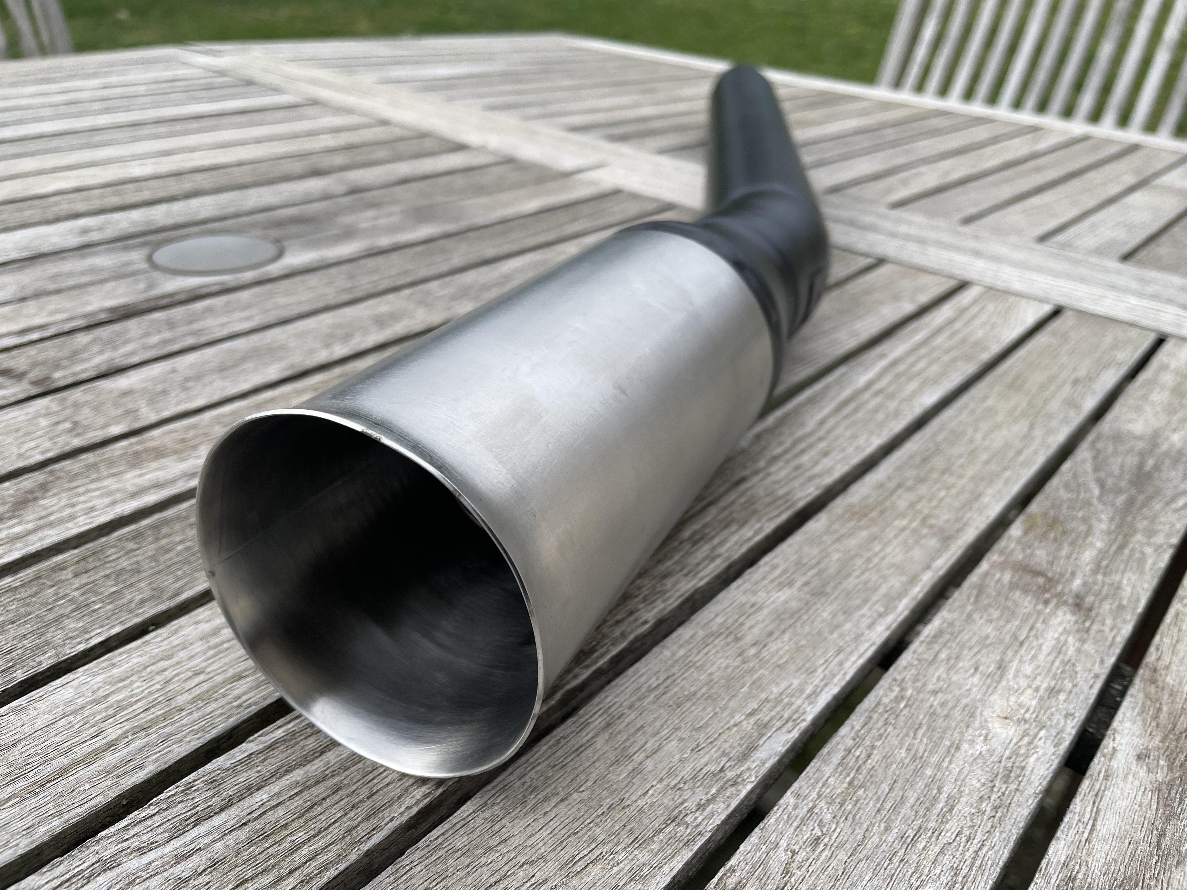

Re: 205 Rallye [mickey1969]

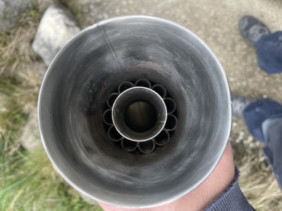

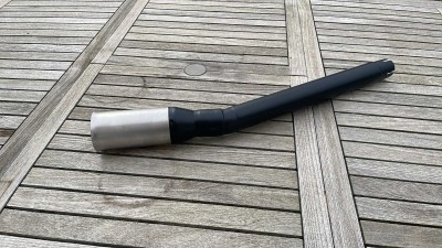

Nouvel instrument à vent
Se met , mettra , sera mis … on sait pas
en lieu et place du silencieux…
Une sortie ronde évasée : j’en avait jamais fait des comme ça
Rien de bien compliqué il suffit d’insérer une boule et de forcer jusqu’à obtenir l’envasement desiré . La ou ça se complique c’est quand tu n’as pas de presse , ni de boule assez costaud. Alors marteau et boule en cuivre à usage unique
Sinon pour l’intérieur j’ai inové
agglomération de tubes … Pour le bruit on verra ce que ça donne …
Sinon un intermédiaire est en cours car l’actuel frotte légèrement sur les gros dos d’âne

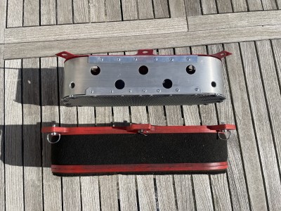

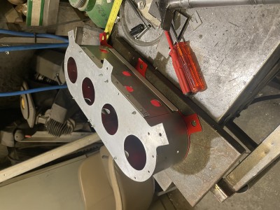

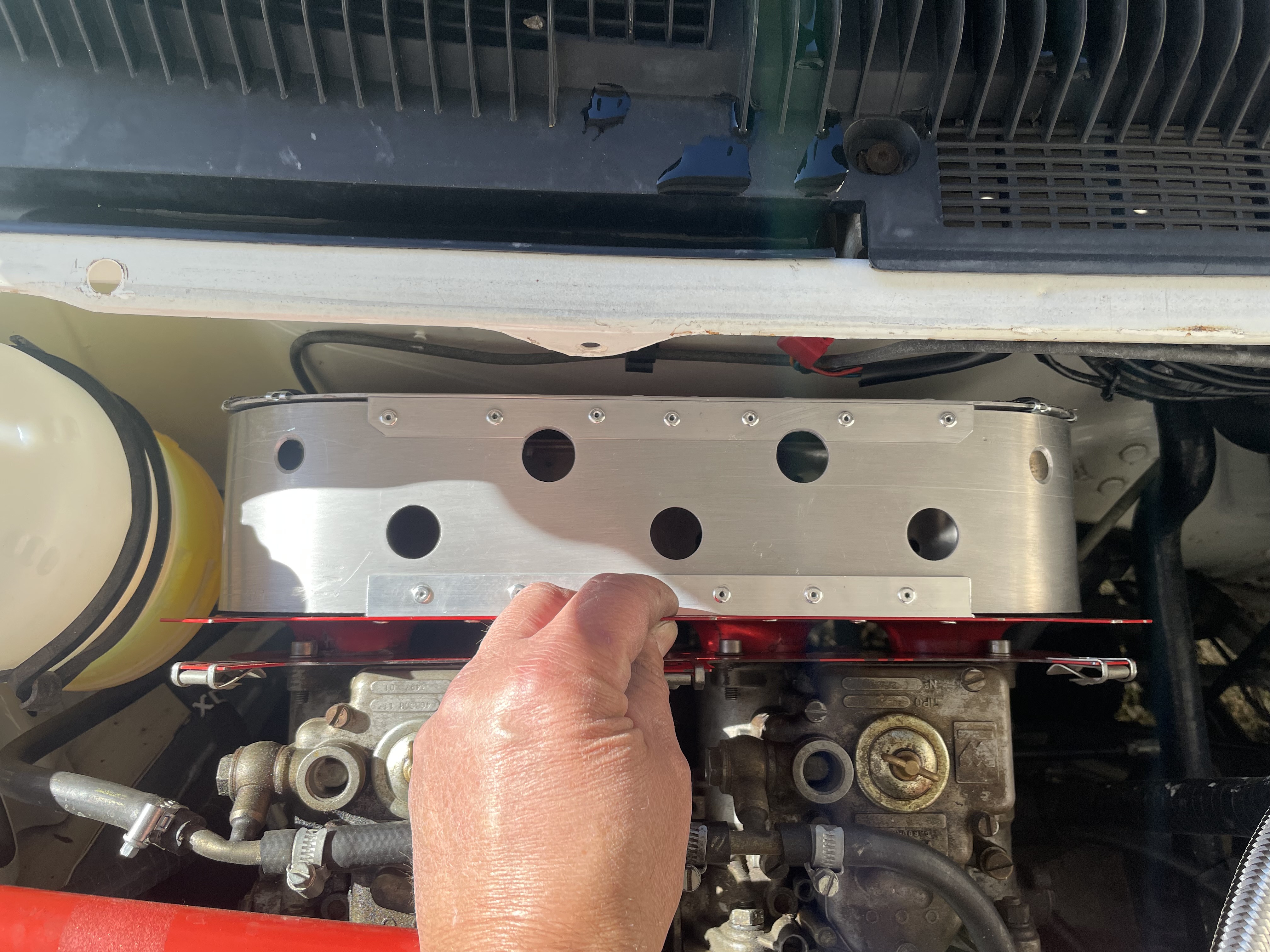

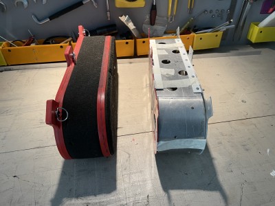

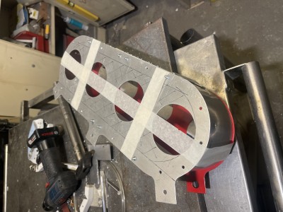

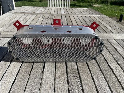

Comme on ne peut pas toujours s’occuper que de la 205
, j’ai installé sur l’Elise une admission Rêverie en carbone, c’est un peu la Rolls de l’admission ( en tous cas au niveau du prix) . Comme c’est une pièce d’occasion il me manquait le support, et l’acheter aurait coûté plus cher que la boîte complète d’occasion. Donc j’en ai fait un et ça va pas mal , je re démonterai tout car c’est validé quand il fera beau .

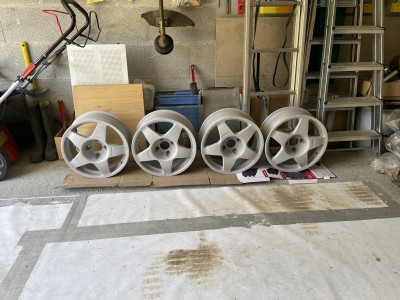

Les voilà peintes en blanc comme neige comme dirait l’autre fils de
Pour l’instant elles vont décorer le mur d’un des garages , je verrai pour la suite . Par rapport au Team Dynamics : 6x15 au lieu de 7x15 , ET 19 au lieu de ET 22 . Elles se montent sans bagues de centrage contrairement aux TD et je peux mettre des calles de 12mm devant et derrière, ça sort un peu trop à mon goût avec les cales de 12 devant avec les TD .

Comparaison entre les TD en 7x15 et 16 sans cale en vert et les compo en 6x15 et 19 avec cales de 12 mm en orange
