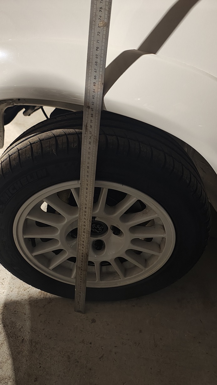

Il me semble qu'elle est Full PTS Ressort et ammorto
Elle serait trop haute de combien?
Merci.
Merci.

Re: Ma Junior a 2 carbus Weber.....
Elle a sa hauteur d'origine je pense. Il te faut des ressorts en -20 eibach et décanter le train arrière ça sera parfait

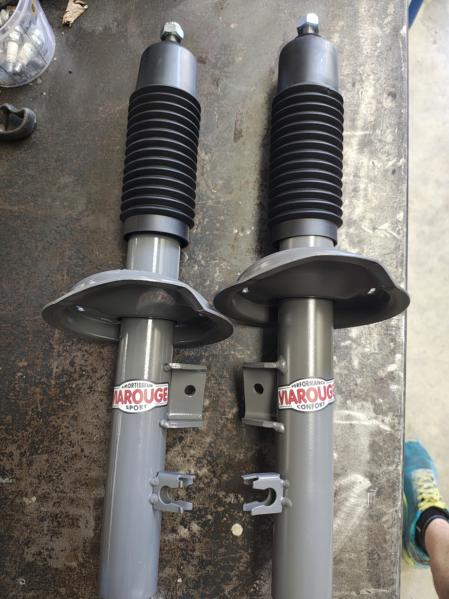

Oui hauteur d'origine, je viens de regarder.
610 mm, donc à 5 mm près comme toi.
Montage avec amortisseurs Viarouge spécifiques 205 Rallye et ressorts d'origine.
Donc pour avoir ça avec tes amortisseurs PTS, tu as forcément déjà des ressorts -20 qui viennent compenser la différence de poids entre une GTI et une Rallye pour obtenir la même hauteur.
[/quote]
C est le ressort qui fait la hauteur par l'amorto.
J ai aussi des PTS et j ai eu le ressort d'origine et du -20.
La il a forcément un ressort avec hauteur origine. Mais clairement pas du rabaissé
[/quote]
C'est le ressort et l'amorto. Pour les Rallye, la coupelle d'appui du ressort est soudée plus basse.
C'était comme ça d'origine, on a vérifié. Il y a 2 positions pour la coupelle d'appui du ressort sur 205 selon la motorisation XU ou TU plus légère de l'avant. C'est pour cela que tous ceux qui ont mis des Bilstein B4 B6 ou autres se sont retrouvés avec une voiture trop haute.
A gauche, pour rallye, à droite pour GTI
[/quote]
Avec les jantes origines en tôle elle est bien en hauteur par contre avec les jantes PTS elle fait un poil trop haute........
