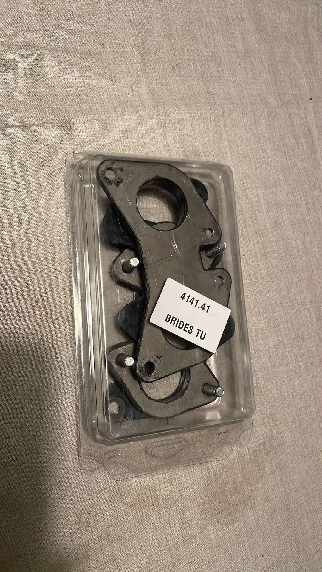

Sinon , les brides vendues par Clément ? Quelqu’un en a déjà monté ? Des retours positifs ? Négatif ? Merci ;)

mickey1969 a écrit : 29 oct. 2025, 01:22 Sinon , les brides vendues par Clément ? Quelqu’un en a déjà monté ? Des retours positifs ? Négatif ? Merci ;)
J'en ai acquis une paire, en attente de montage dans les semaines à venir....de visu, elles ont l'air très correctes.

rallye-du-sud-51 a écrit : 29 oct. 2025, 08:38
Voir chez B2H aussi là où j'ai eu les miennes. J'ai un pote qui en a monté sur une 1000 rallye 3 de chez Clément et elles n'ont pas tenues. Donc si tu peux nous faire un retour dès que tu auras un peu roulé avec, que l'on sache si c'est accidentel ou si ça confirme.

Du coup les brides de chez Clément sont là , il faut que j’appelle Batteux comme on en a parlé lors d’epoqu’auto , pour voir avec lui pour une rénovation des carbus et éventuellement de l’allumeur …

mickey1969 a écrit : 16 nov. 2025, 14:47 be014f470bd6db59cff93756dd7f9ab7.jpeg
Salut,
jai monté le brides de clément, pas de problèmes.....quelques bavures de caoutchouc, mais rien de grave à enlever.....elles sont montées, pas de prise d'air, c'est OK.
Je trouve que pour les réfection des carbus, c'est cher........chez Vendome, j'ai un collègue qui les lui a envoyés.....il lui a retourné des photos d'un réglage nickel........il fait le réglage sur un moteur 1600, les colonnes de mercure sont parfaitement alignées....
la question que je me pose là, c'est sur ce qu'il appelle un banc de réglage, mais lorsque tu montes tes carbus sur ta voiture, qu'en est il........tes culbuteurs, sont ils bien réglés, ton avance est à combien.....je ne suis pas sur que tu obtienne le même résultat......ais je raison ou pas......!!!!!!
