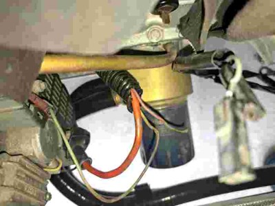

bonjour à tous,
j'aurais besoin d'aides pour ces fils:
ou va le fil qui est cassé
Messages : 5108
Has thanked : 590 times
Been thanked : 596 times
Re: branchement électrique
Salut,
Celui qui sort de la gaine de l'alternateur au dessus du filtre à huile va de mémoire au manocontact de pression d'huile sur le bloc derrière l'échappement,on l'aperçoit sur la photo il n'y a rien dessus ;)

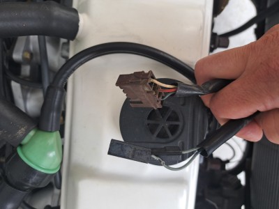

pour les 2 fils bleus 157 / 157A : d'après ce que j'ai trouvé ils ne sont pas branché
Le fil seul va bien sur le mano
Par contre pour la prise marron elle sort du toron avec le feu je ne retrouve rien ?
je pensais à la sonde du radiateur?
CLAUDE40
Messages : 1002
Localisation : Landes (40)
Has thanked : 225 times
Been thanked : 146 times
Message par CLAUDE40 »
La prise marron n'est pas branchée. Elle peut être utilisée pour la marche forcée du ventilateur.
http://la205rallye.free.fr/declenchermo ... lateur.htm
Adishatz a tots
Claude
Ludo_49
Messages : 12
Enregistré le : 13 sept. 2025, 13:47
Message par Ludo_49 »
Les fils bleus 157 / 157A c'est les fils du thermostat sur la boîte a air
