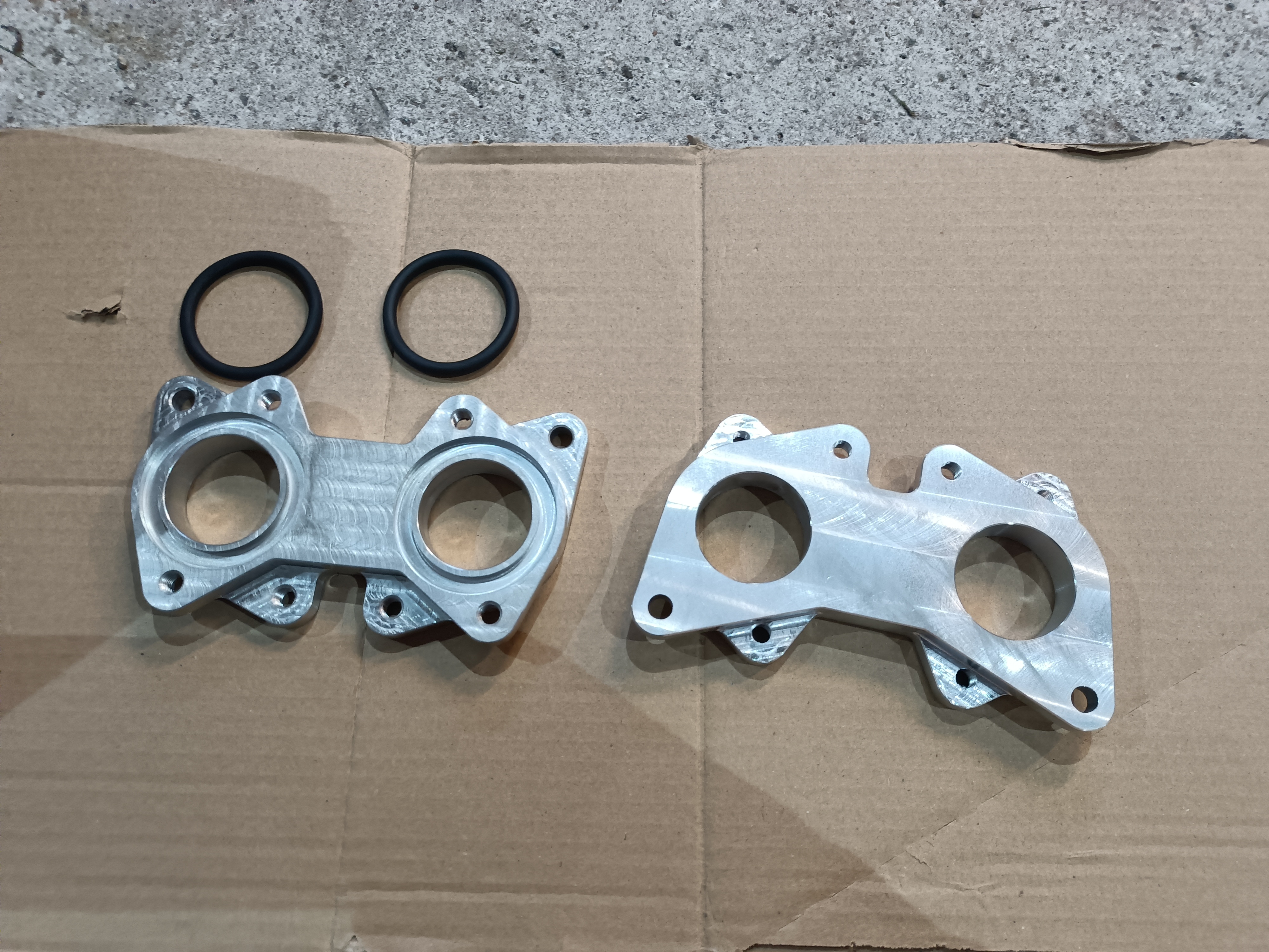

Voilà les brides que j'ai fait usinées au boulot. Je suis parti sur un seul joint torique (tore Ø5) du coté carbu comme celle vendu par Arnaud Ventoux pièces. Après essai, il n'y a pas de prises d'air. On verra ce que ça donne avec le temps.

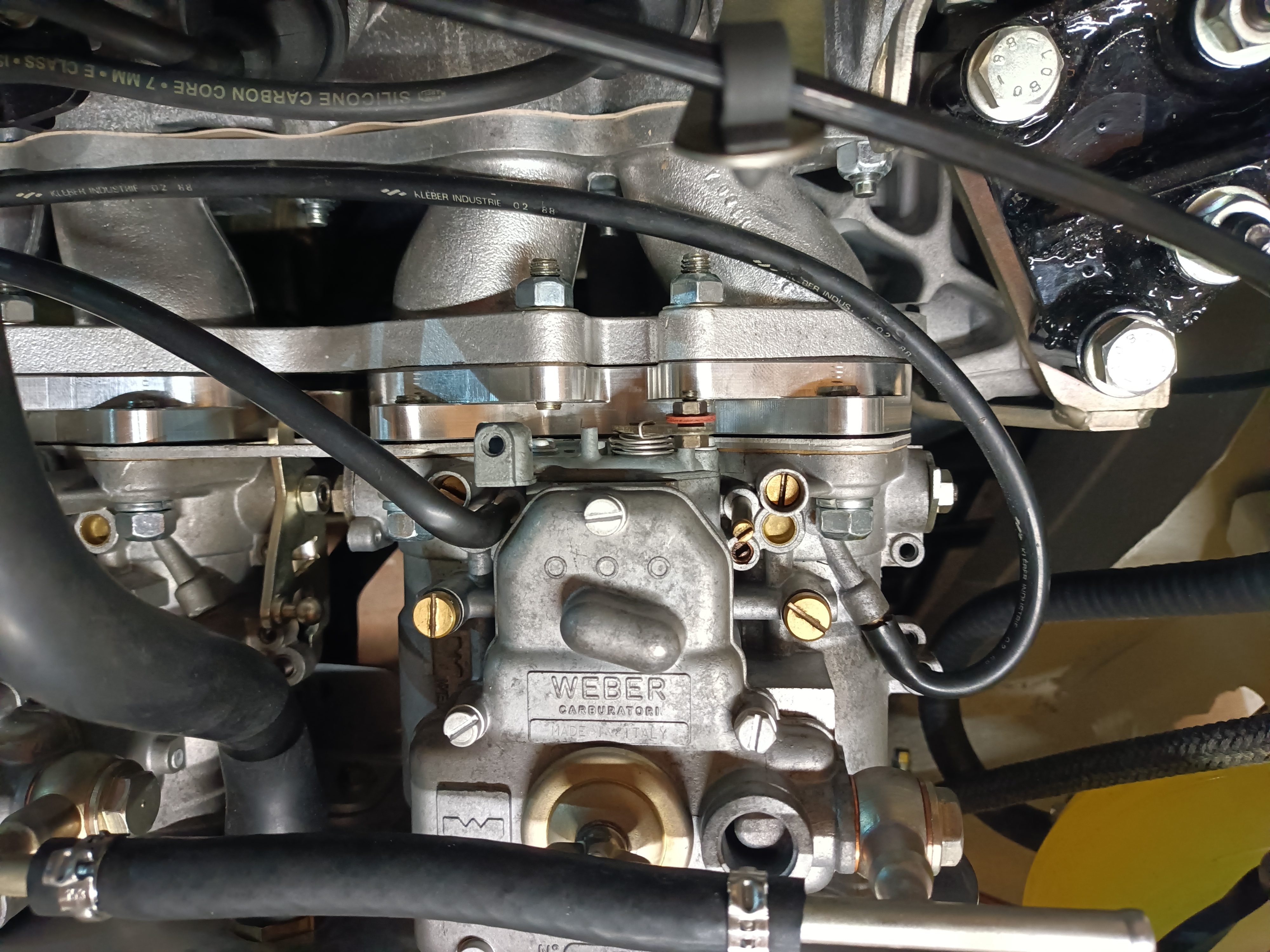

jean a écrit : 30 sept. 2025, 19:25 Ca se monte en rigide mais certains ont les pipes qui cassent...
D'autres mettent les anneaux souples.
Et toujours garder la jambe d'appui avec le sb de 4L.
20 ans que je roule comme ça, bride en alu sans anneaux, mais avec le support sous la boite à air.

exactement pareil depuis 2001 et 80 000 kmJul964rs92 a écrit : 16 oct. 2025, 09:02jean a écrit : 30 sept. 2025, 19:25 Ca se monte en rigide mais certains ont les pipes qui cassent...
Et toujours garder la jambe d'appui avec le sb de 4L.![]()
20 ans que je roule comme ça, bride en alu sans anneaux, mais avec le support sous la boite à air.![]()
