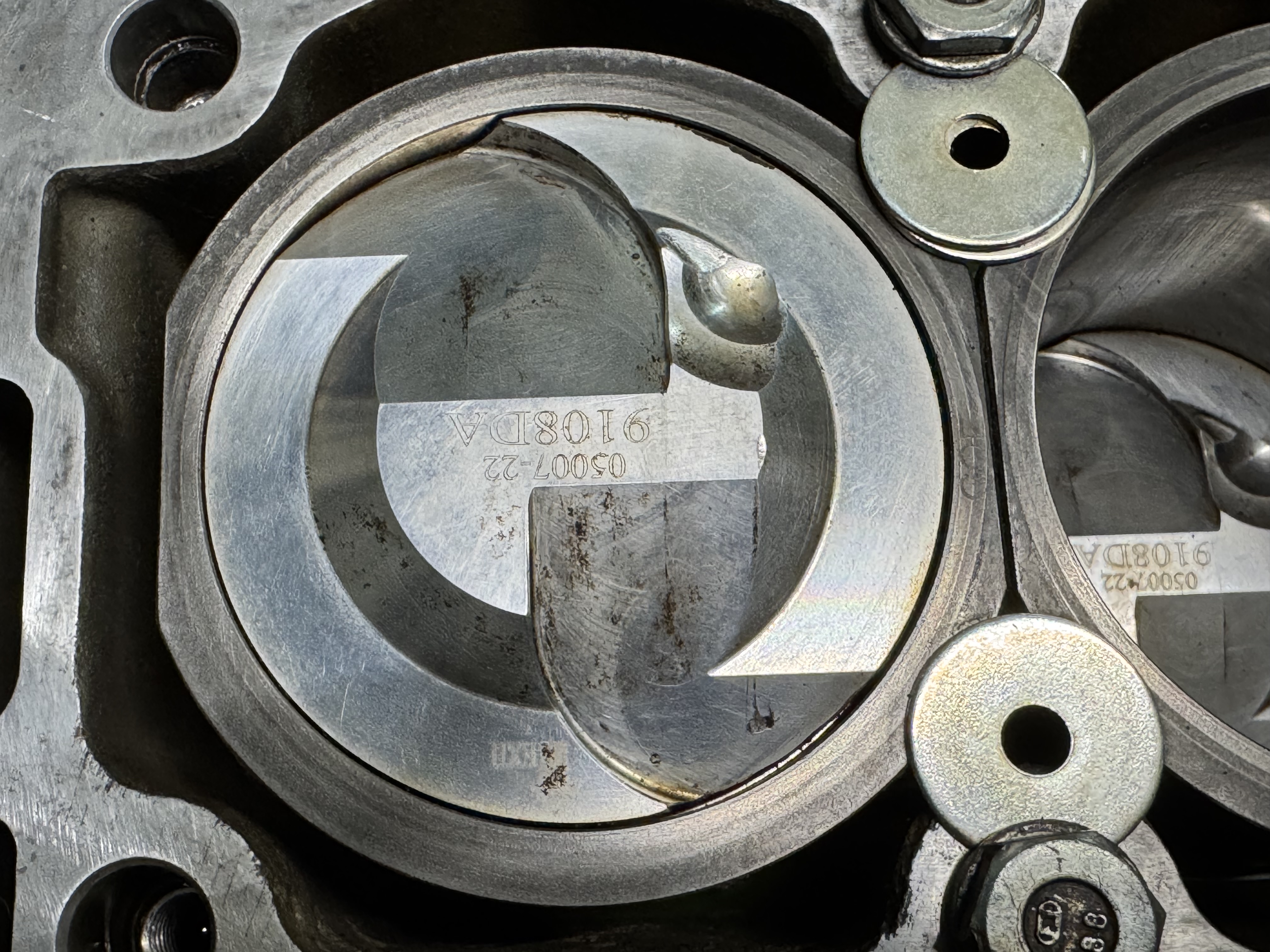

Suite du démontage. :mrgreen:
Culasse sortie. Le joint est bien collé !! :ph34r:
Mais le verdict est sans appel. Il a cédé :blush:
Il est bien lavé le cylindre. :lol:
Là on voit bien où ça rentrait.
Un peu de nettoyage. :mrgreen:

Au moins tu as trouvé la panne! :lol:

jean-luc13 a écrit : 07 oct. 2025, 21:12 Au moins tu as trouvé la panne! :lol:
En espérant que le nouveau joint tienne un peu plus longtemps !! :ph34r: :p

Tu avais monté quelle marque et quelle épaisseur ? :blink:
Messages : 5905
Has thanked : 748 times
Been thanked : 1046 times
Nava linea renforcé et anneau separé. En 1,34 je crois.

Tu as revérifié tes dépassements ?
Messages : 5905
non. Ils étaient bon au départ, pas de raisons que ça change je pense .... :huh:

Teelck a écrit : 09 oct. 2025, 19:28 non. Ils étaient bon au départ, pas de raisons que ça change je pense .... :huh:
Il n'y a pas de raison que ça change effectivement, mais bon c'est toujours intéressant de connaître la cause, peut être juste de la fatigue du coup.
