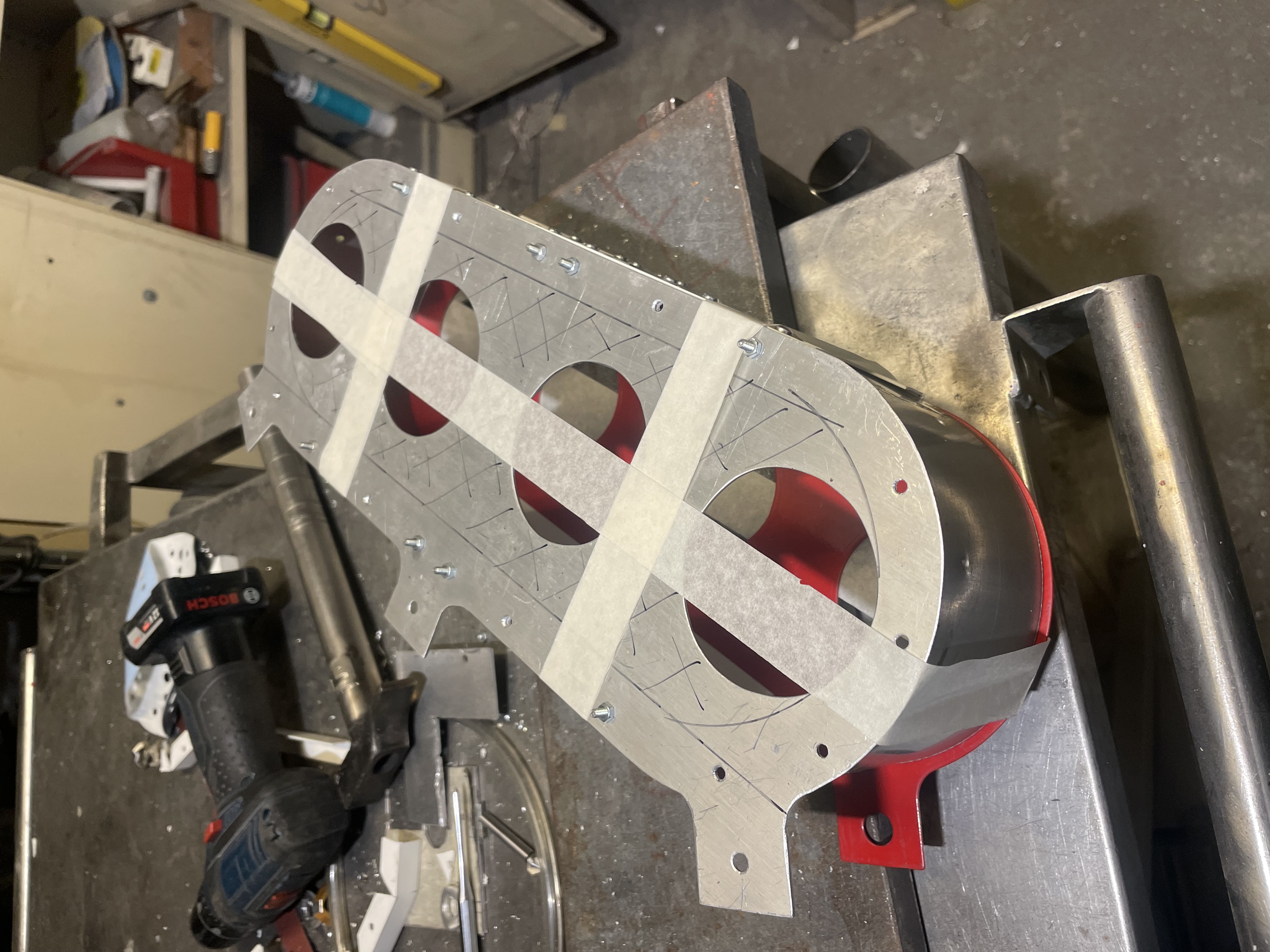

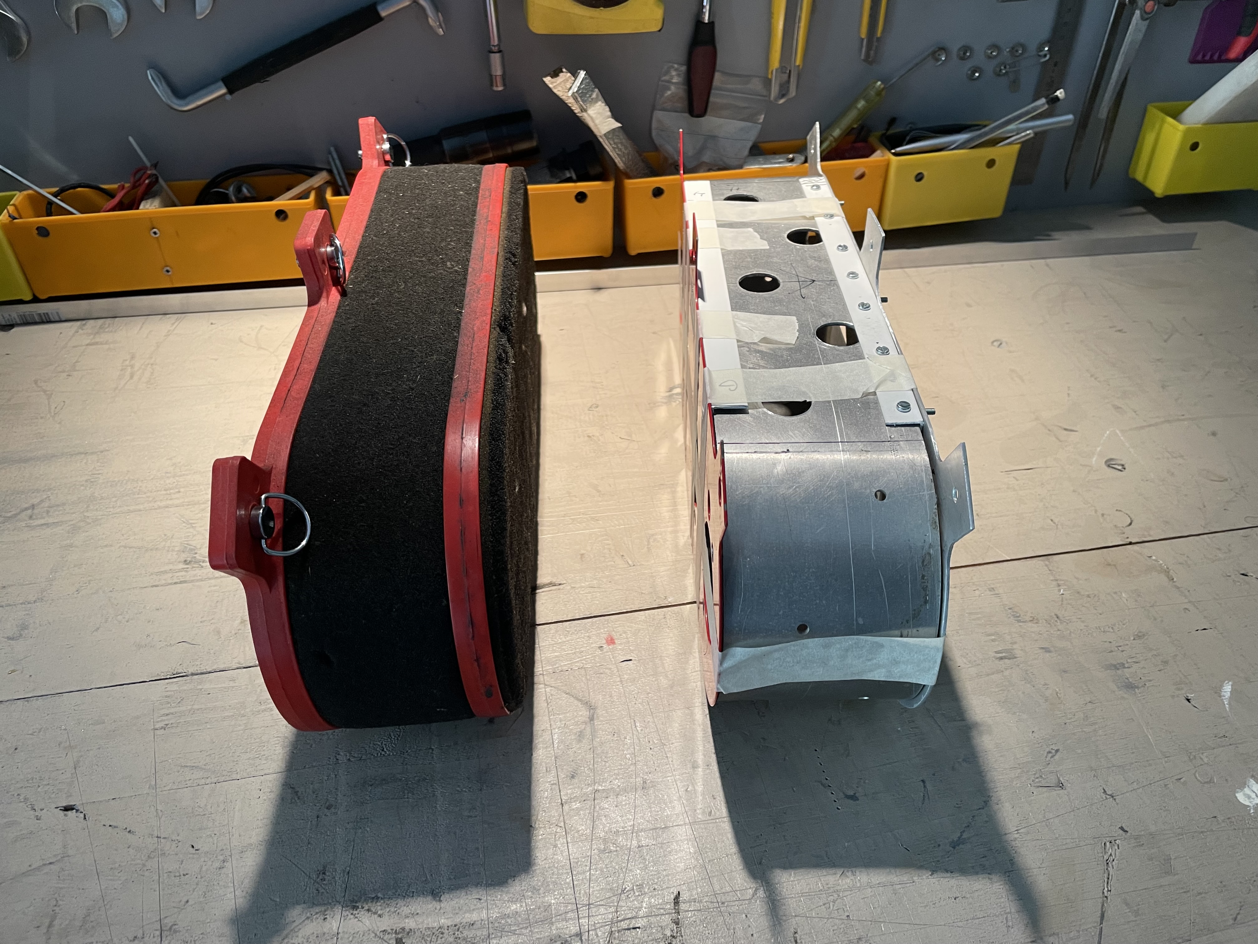

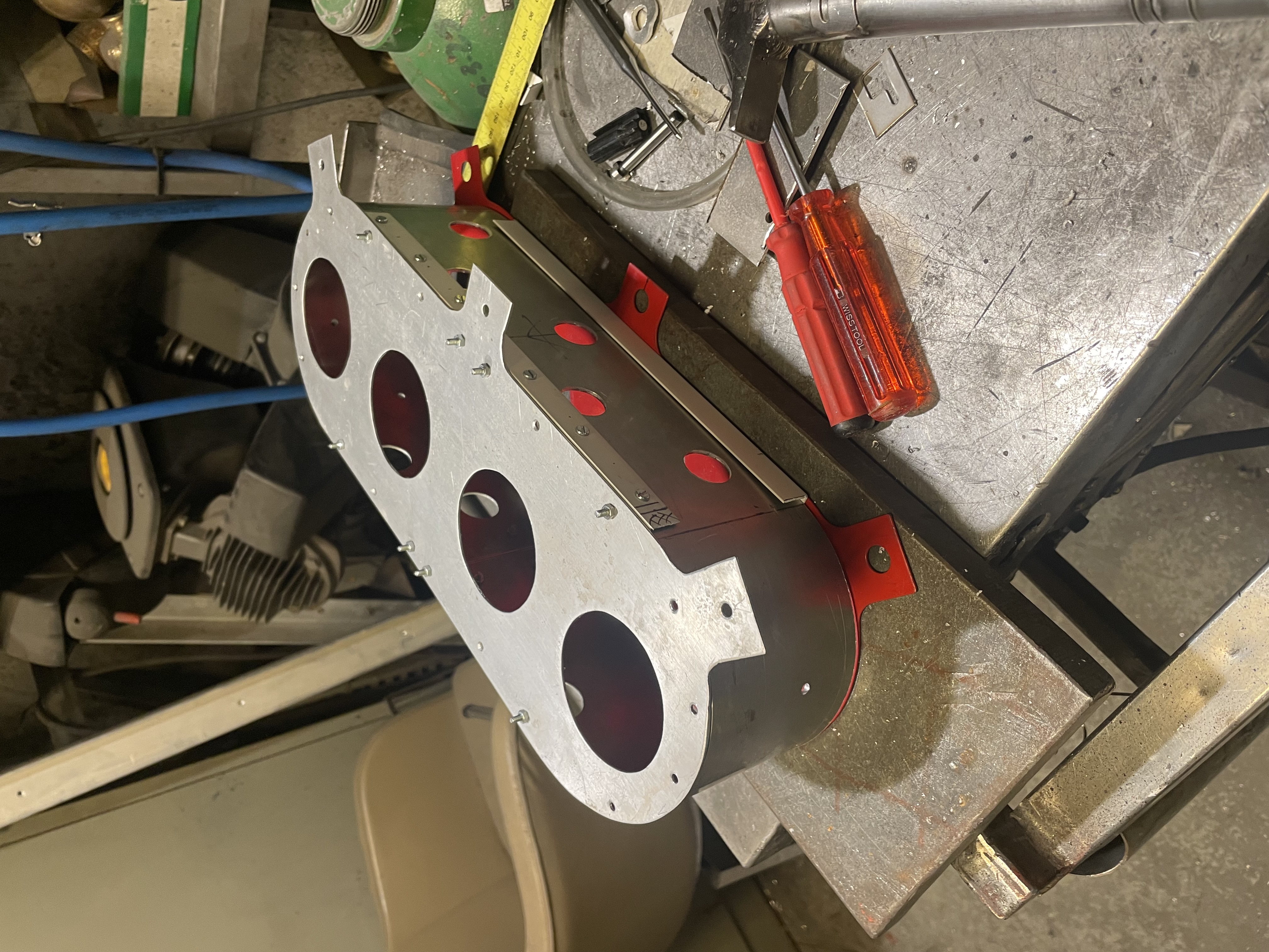

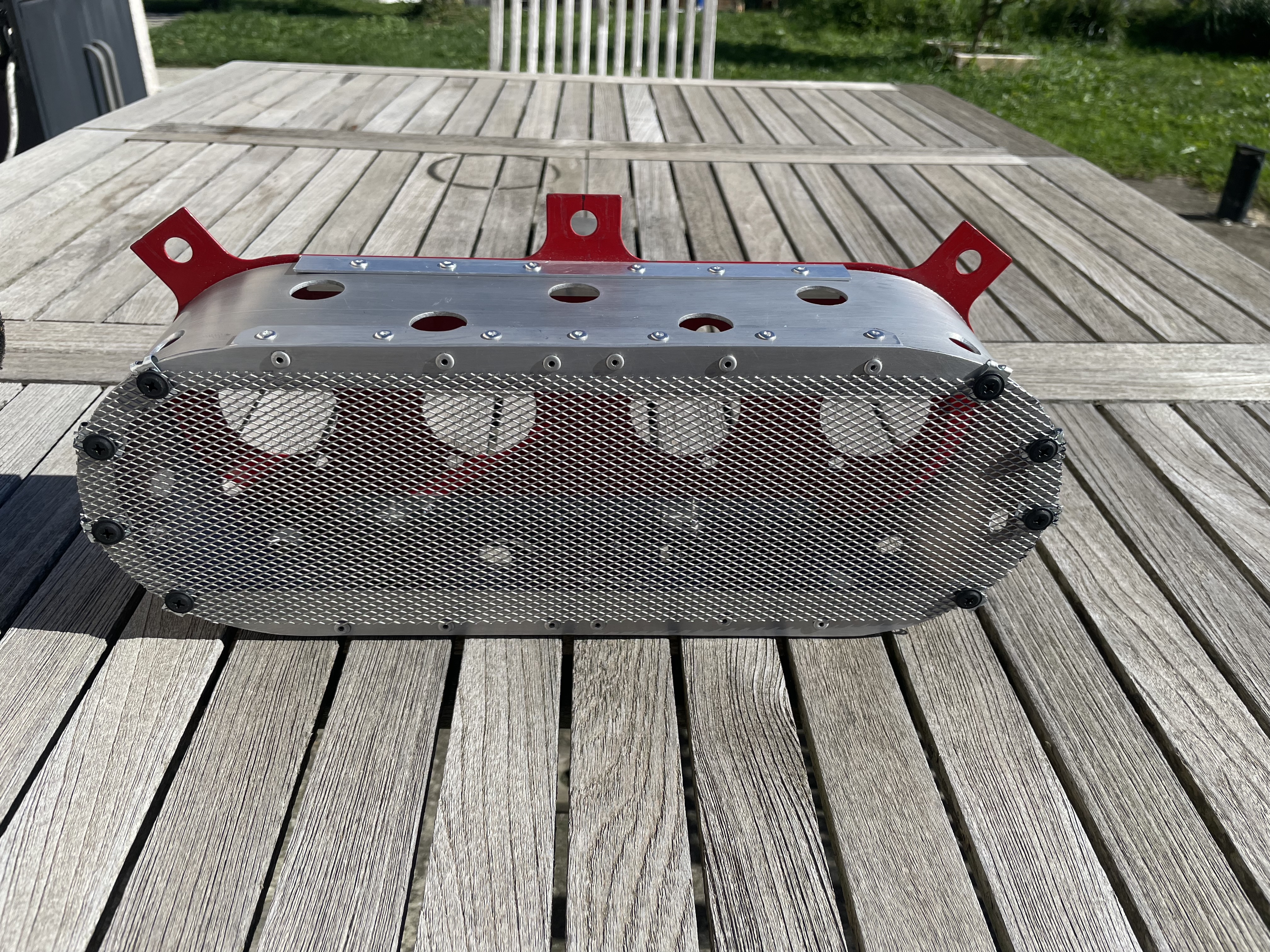

c'est un boîte à air pour le béhourd <oo> :?:
mickey1969
Messages : 1213
Has thanked : 152 times
Been thanked : 227 times
Re: 205 Rallye [mickey1969]
Message par mickey1969 »
Piedplanche a écrit : 06 oct. 2025, 16:07 c'est un boîte à air pour le béhourd <oo> :?:
Une boîte à air pour l’étagère
Messages : 19613
Has thanked : 1624 times
Been thanked : 1166 times
:mdr:
Il reste à graver les fleurs de lys !

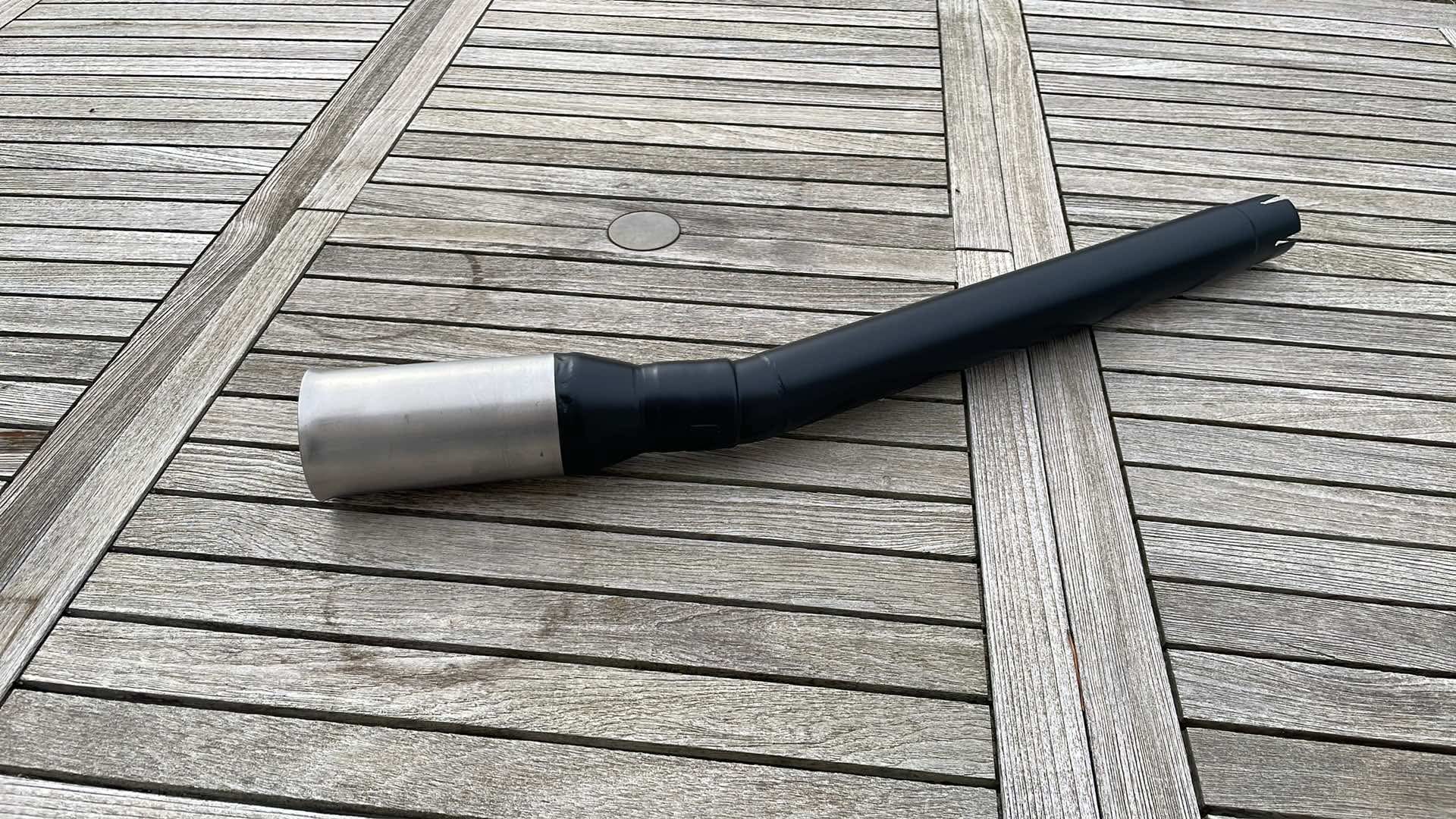

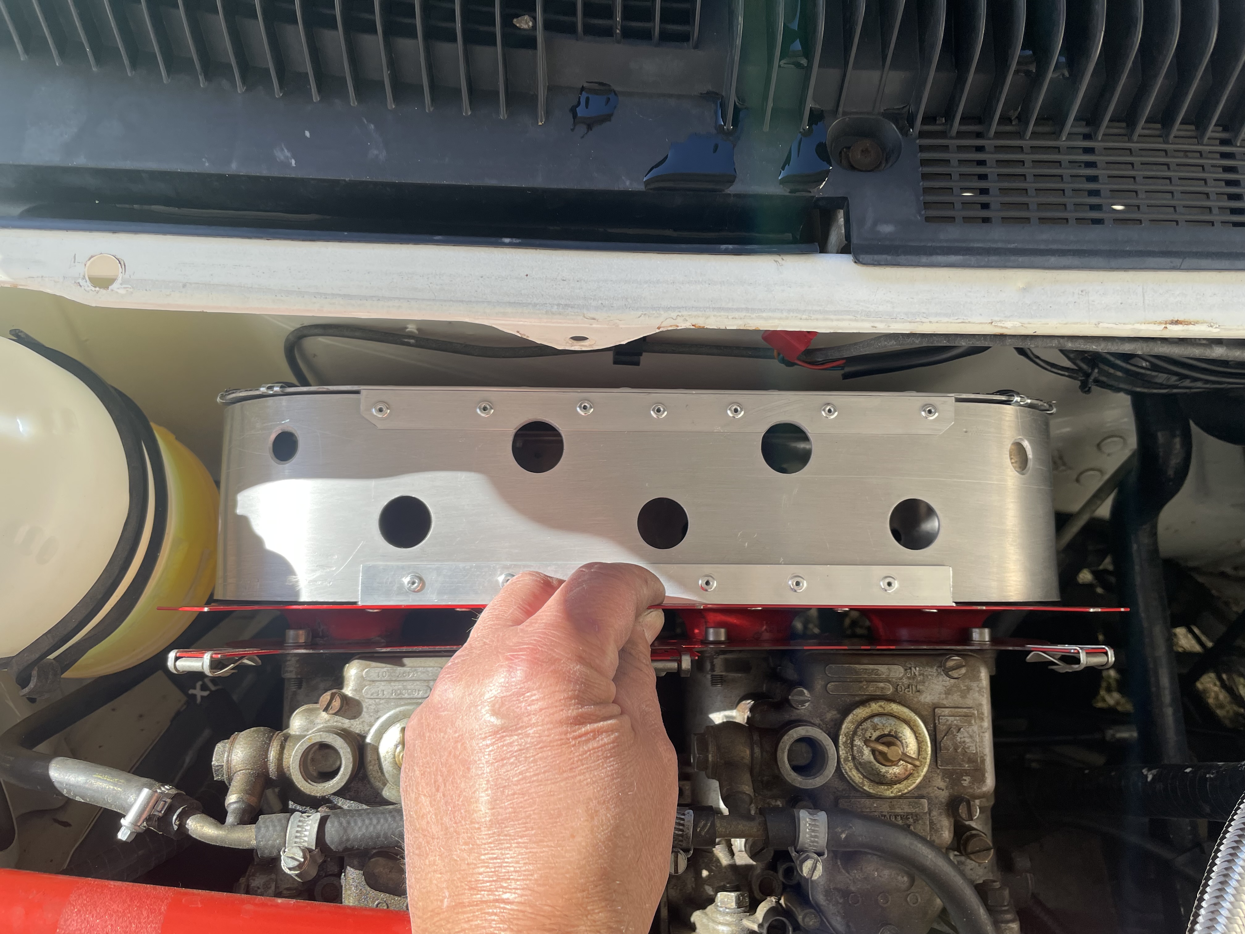

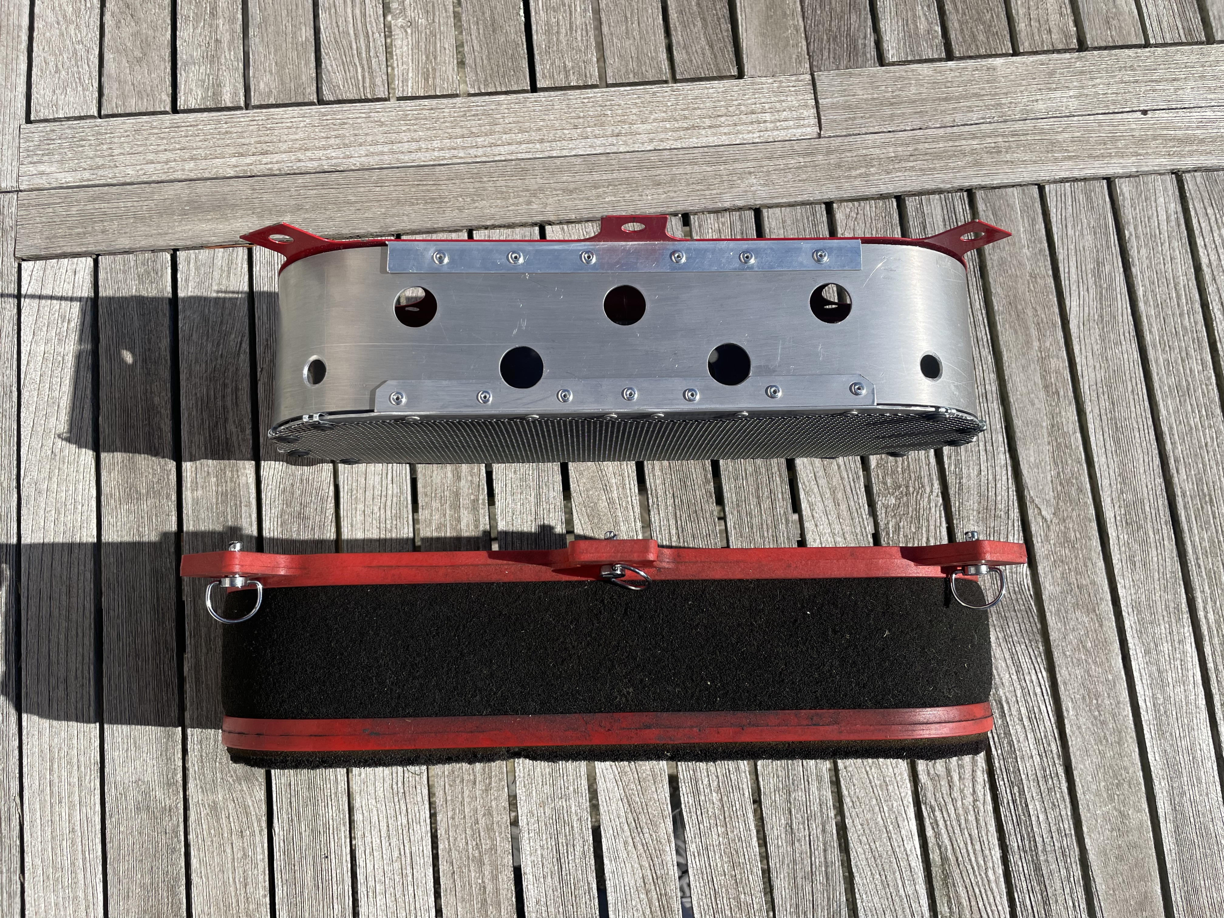

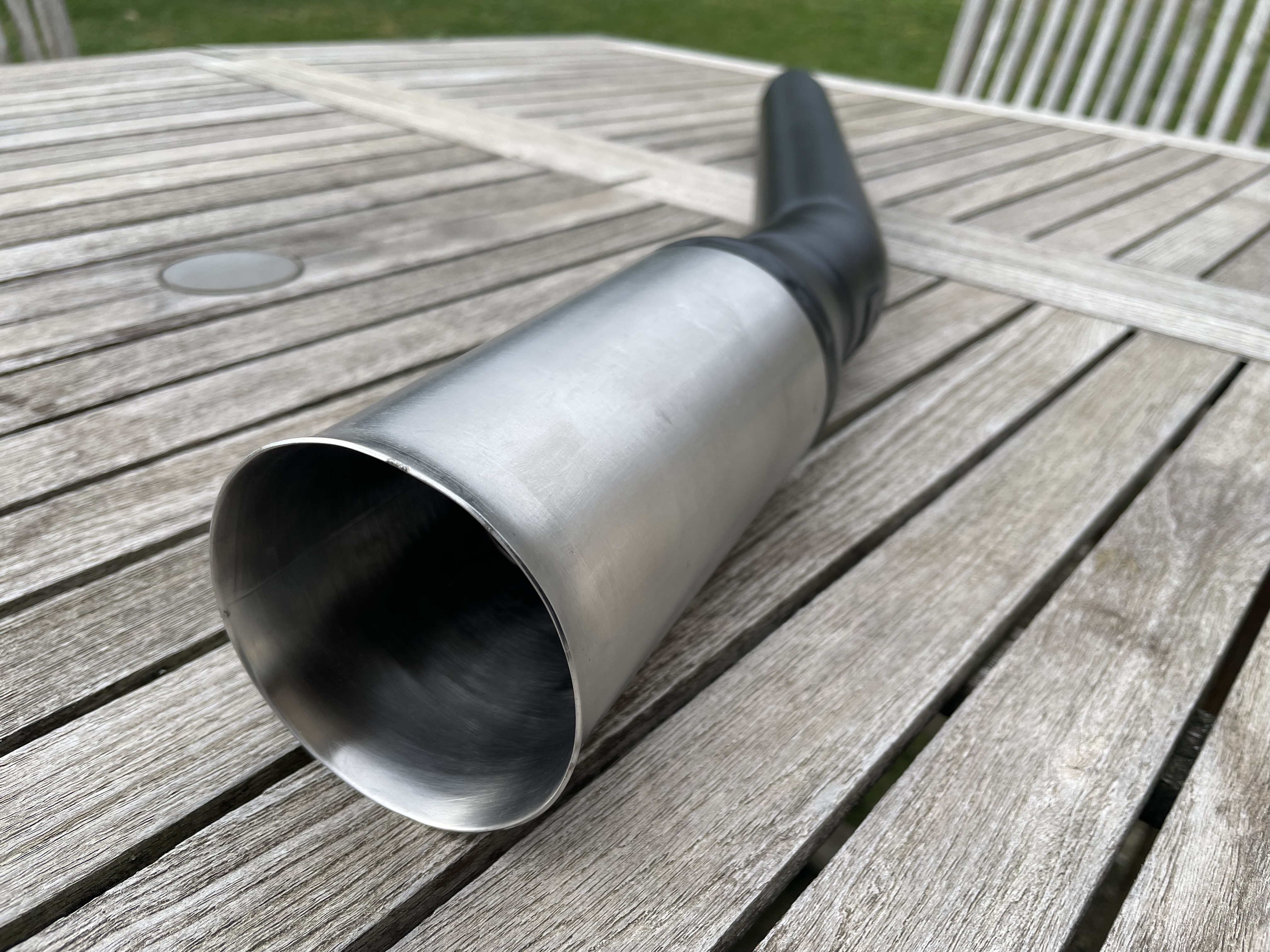

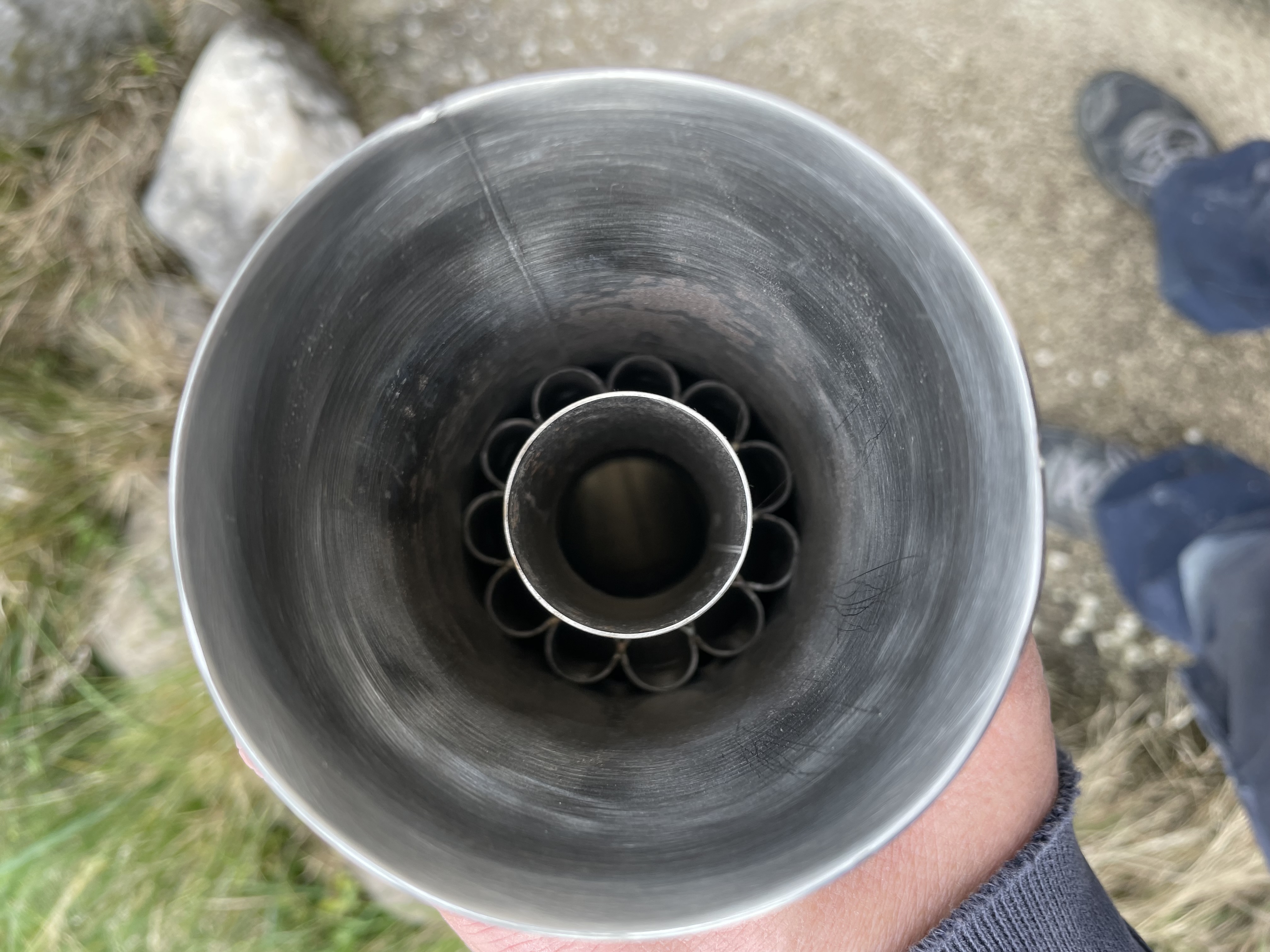

Nouvel instrument à vent :D
Se met , mettra , sera mis … on sait pas :blink: en lieu et place du silencieux…
Une sortie ronde évasée : j’en avait jamais fait des comme ça :D Rien de bien compliqué il suffit d’insérer une boule et de forcer jusqu’à obtenir l’envasement desiré . La ou ça se complique c’est quand tu n’as pas de presse , ni de boule assez costaud. Alors marteau et boule en cuivre à usage unique :ph34r:
Sinon pour l’intérieur j’ai inové B) agglomération de tubes … Pour le bruit on verra ce que ça donne …
Sinon un intermédiaire est en cours car l’actuel frotte légèrement sur les gros dos d’âne

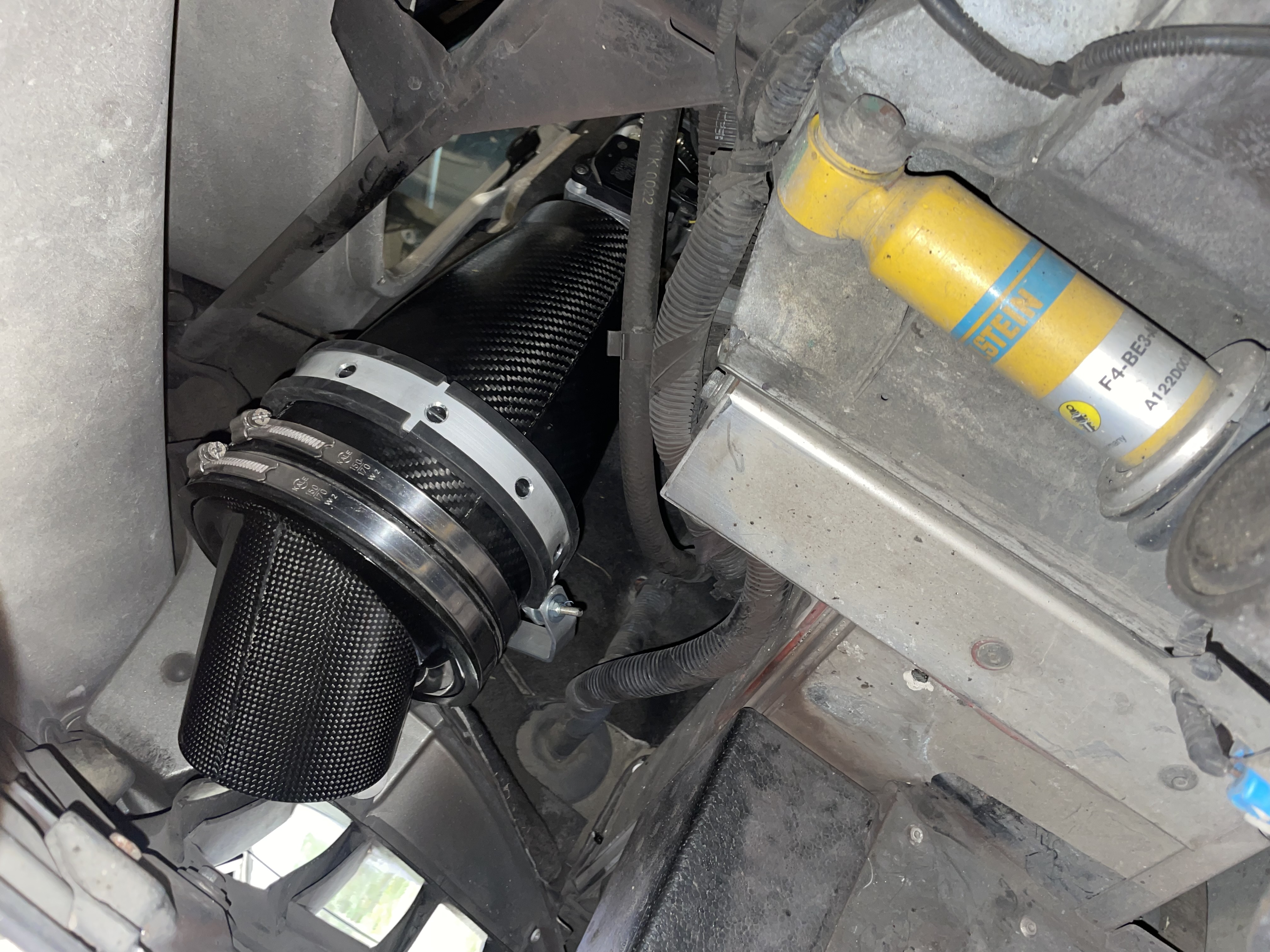

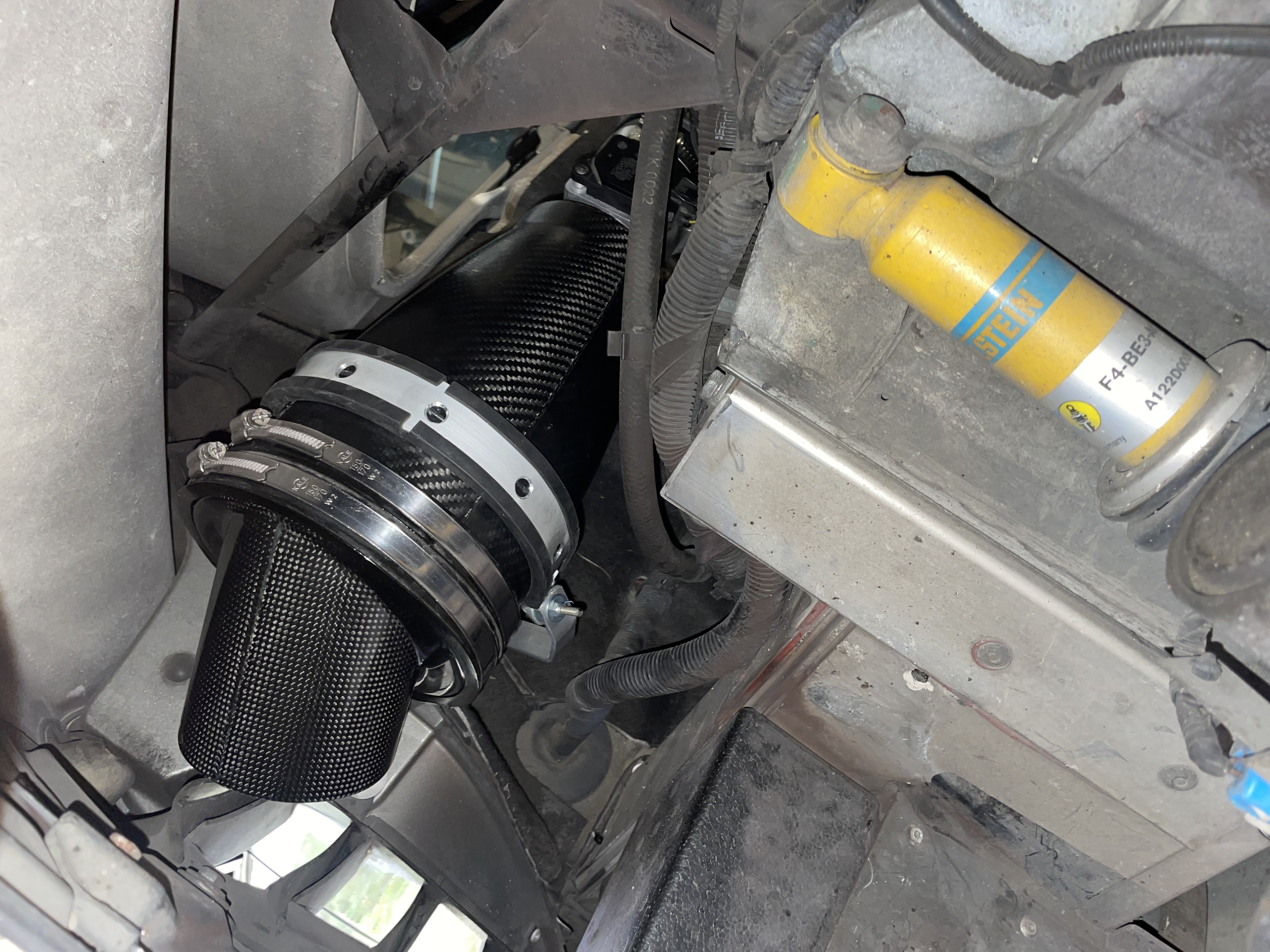

Comme on ne peut pas toujours s’occuper que de la 205 :D , j’ai installé sur l’Elise une admission Rêverie en carbone, c’est un peu la Rolls de l’admission ( en tous cas au niveau du prix) . Comme c’est une pièce d’occasion il me manquait le support, et l’acheter aurait coûté plus cher que la boîte complète d’occasion. Donc j’en ai fait un et ça va pas mal , je re démonterai tout car c’est validé quand il fera beau .

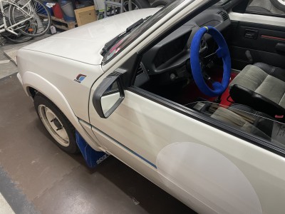

Bavettes bleues -> volant bleu
Messages : 19613
La jante du volant est très épaisse ! :blink:
mickey1969
Messages : 1213
jean a écrit : 08 déc. 2025, 08:13 La jante du volant est très épaisse ! :blink:
C’est un peu plus épais du fait que la forme n’est pas ronde mais ovale et c’est accentué par la photo, en vrai c’est pas mal du tout. Et puis c’est tout doux :rolleyes: . Ça déteint un peu sur les mains par contre :blink:
Messages : 5931
Has thanked : 738 times
Been thanked : 1048 times
tous les volants en peau retournée déteigne un peu.
j'avoue que c'est pas top quand tu sors de l'auto... "_"

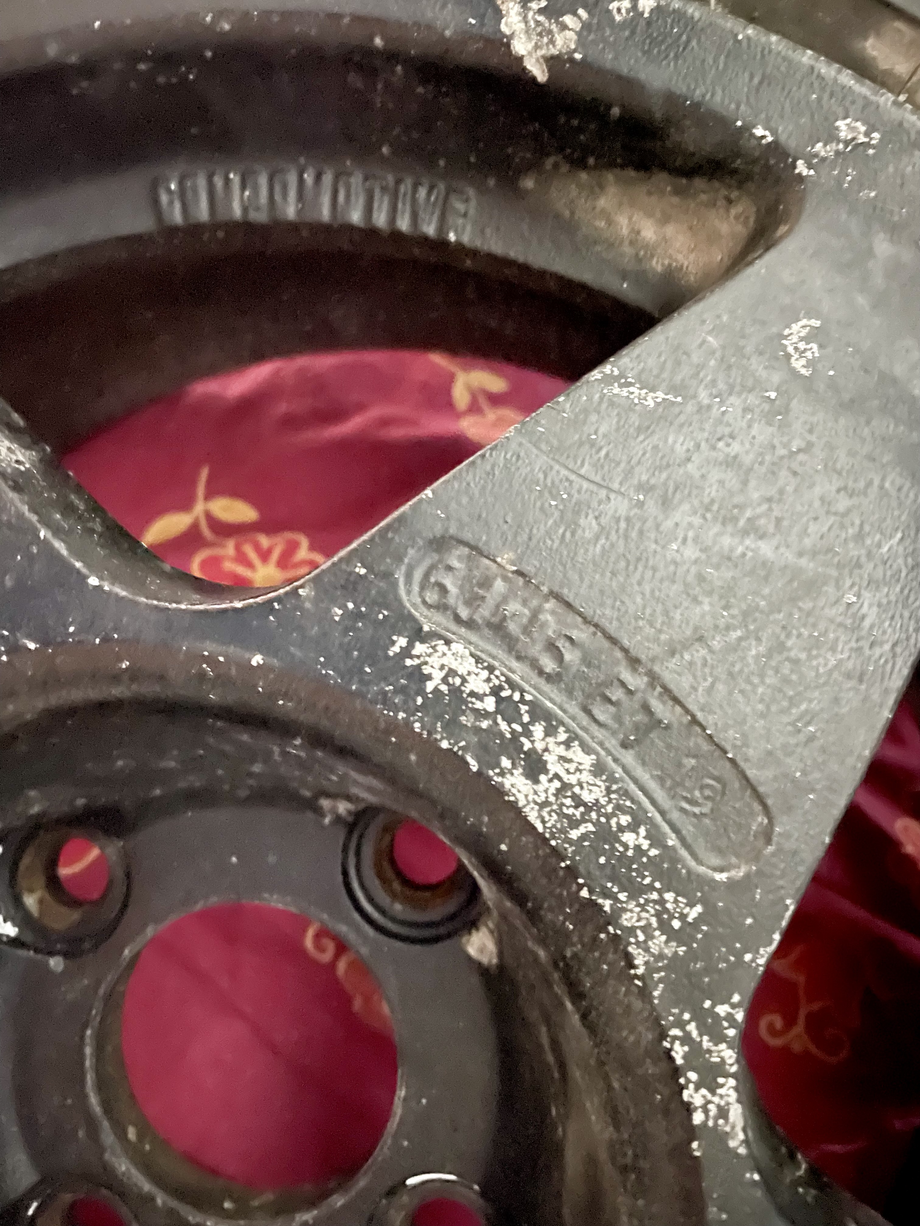

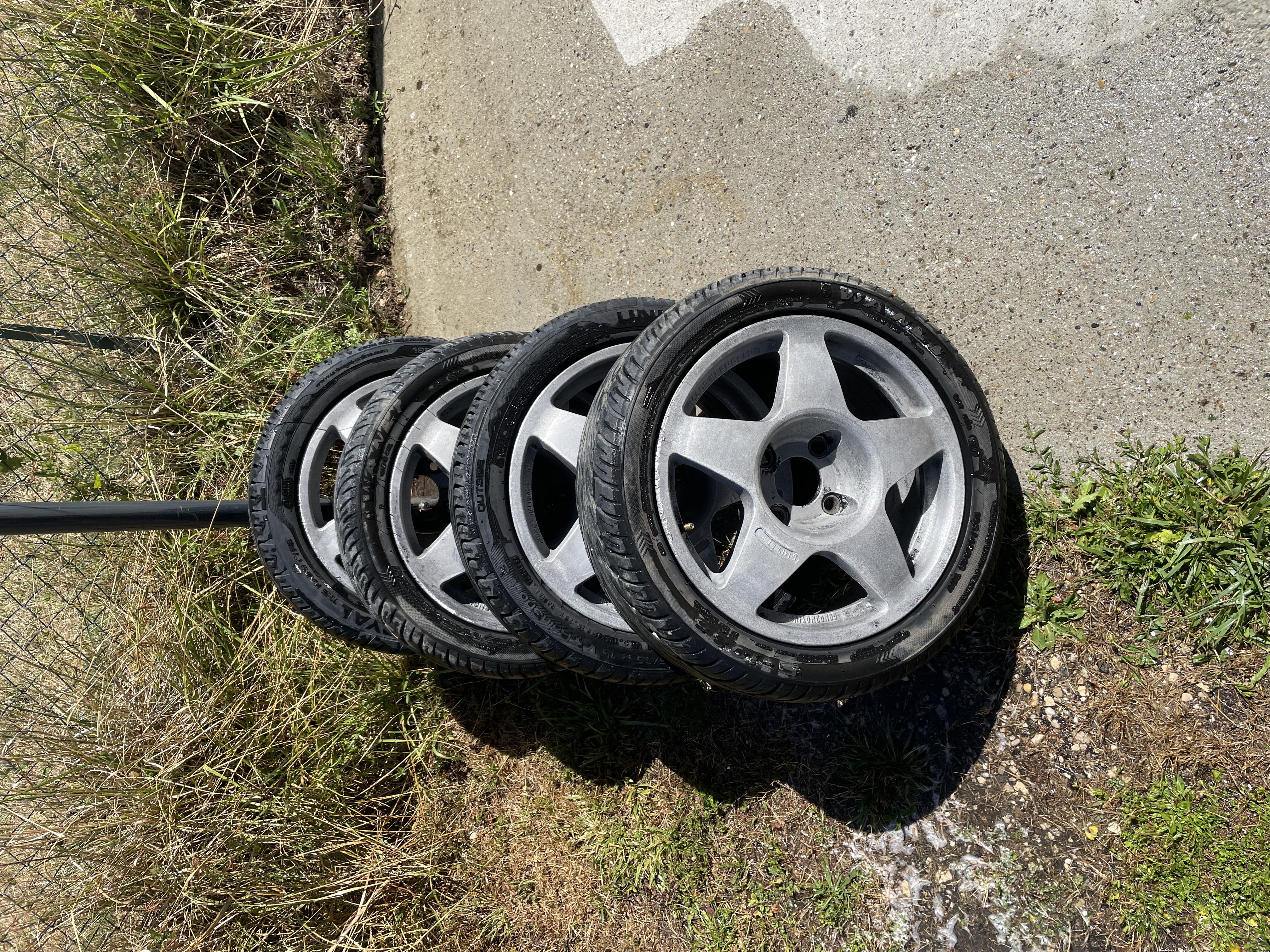

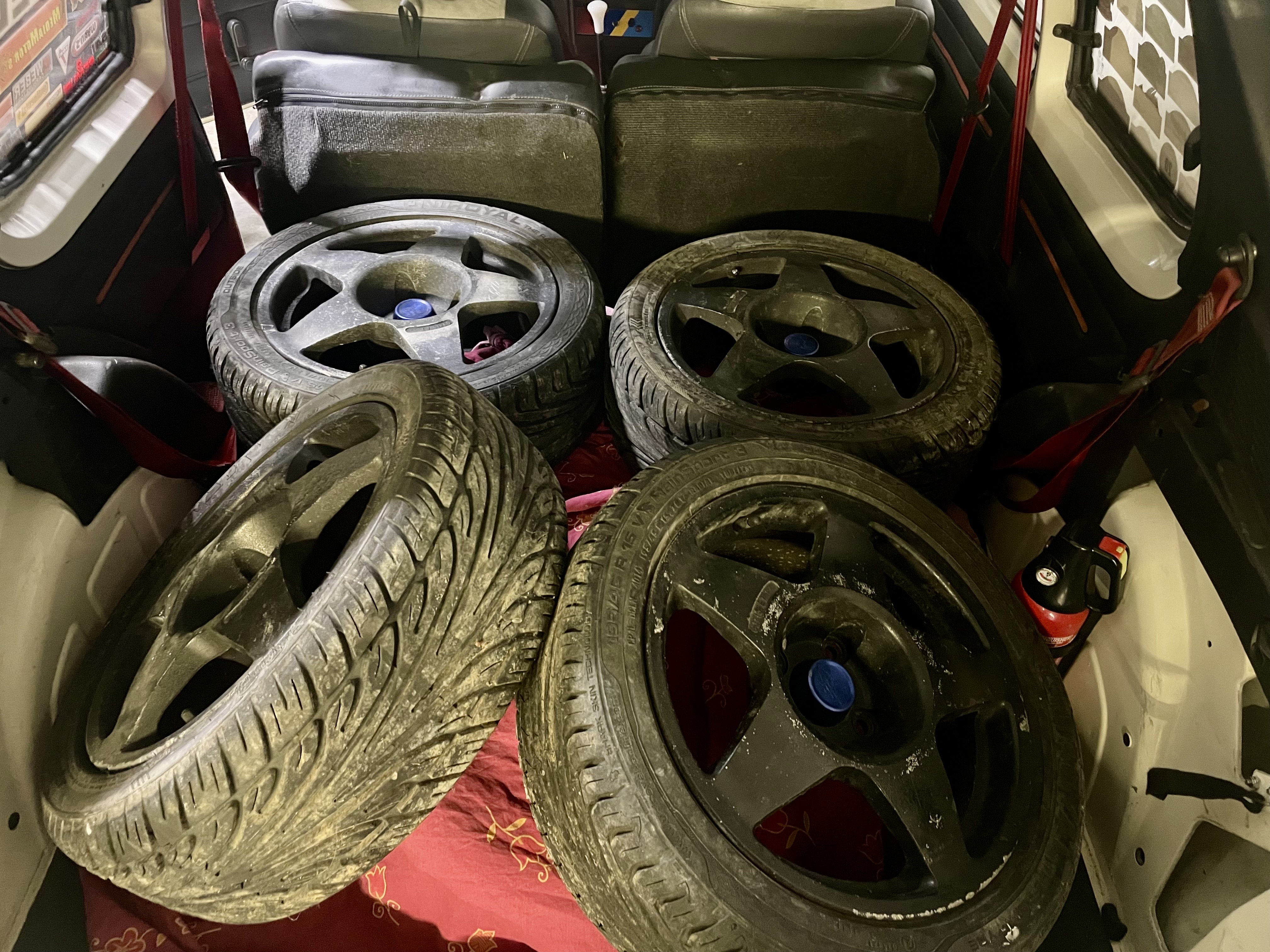

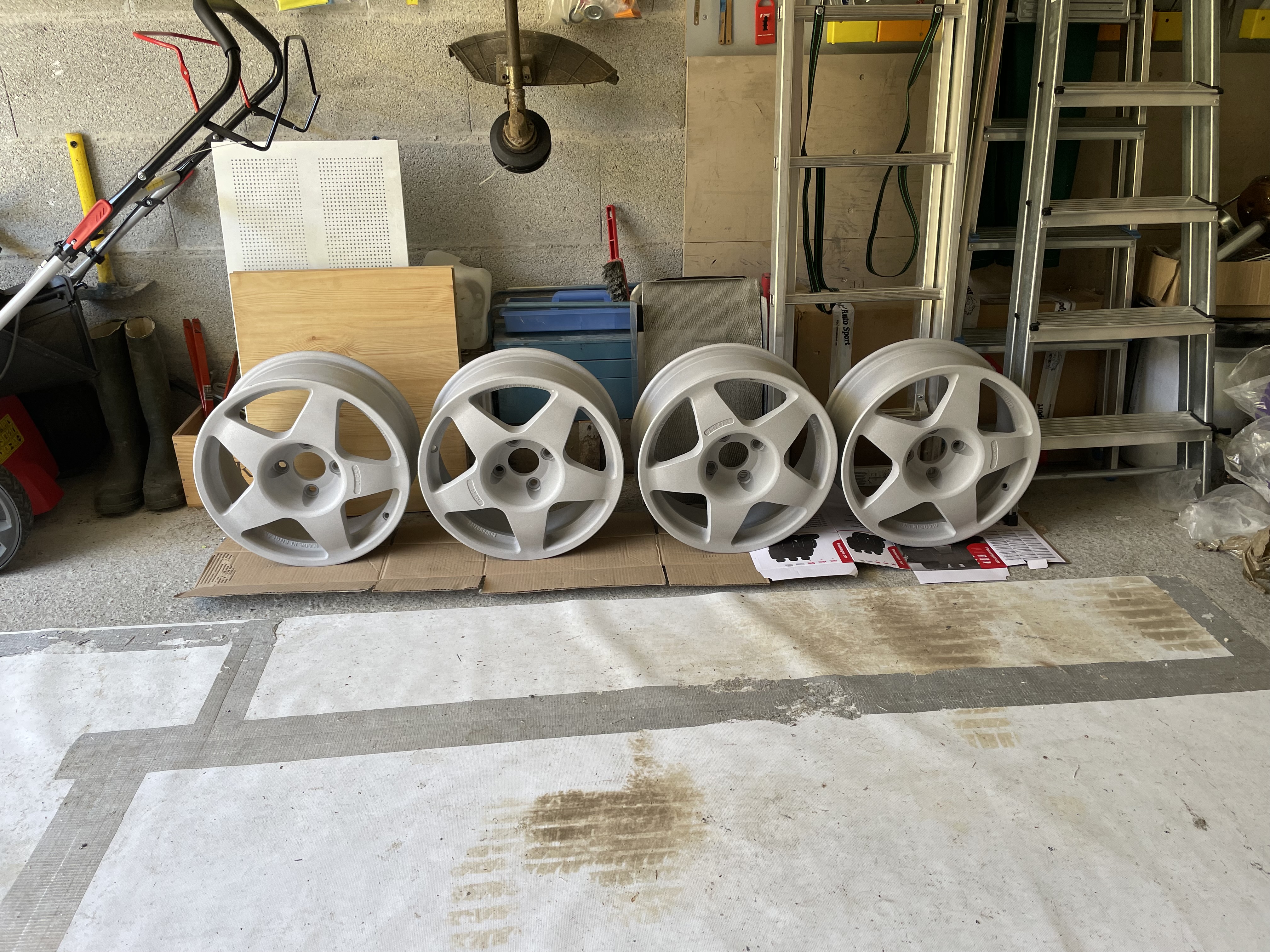

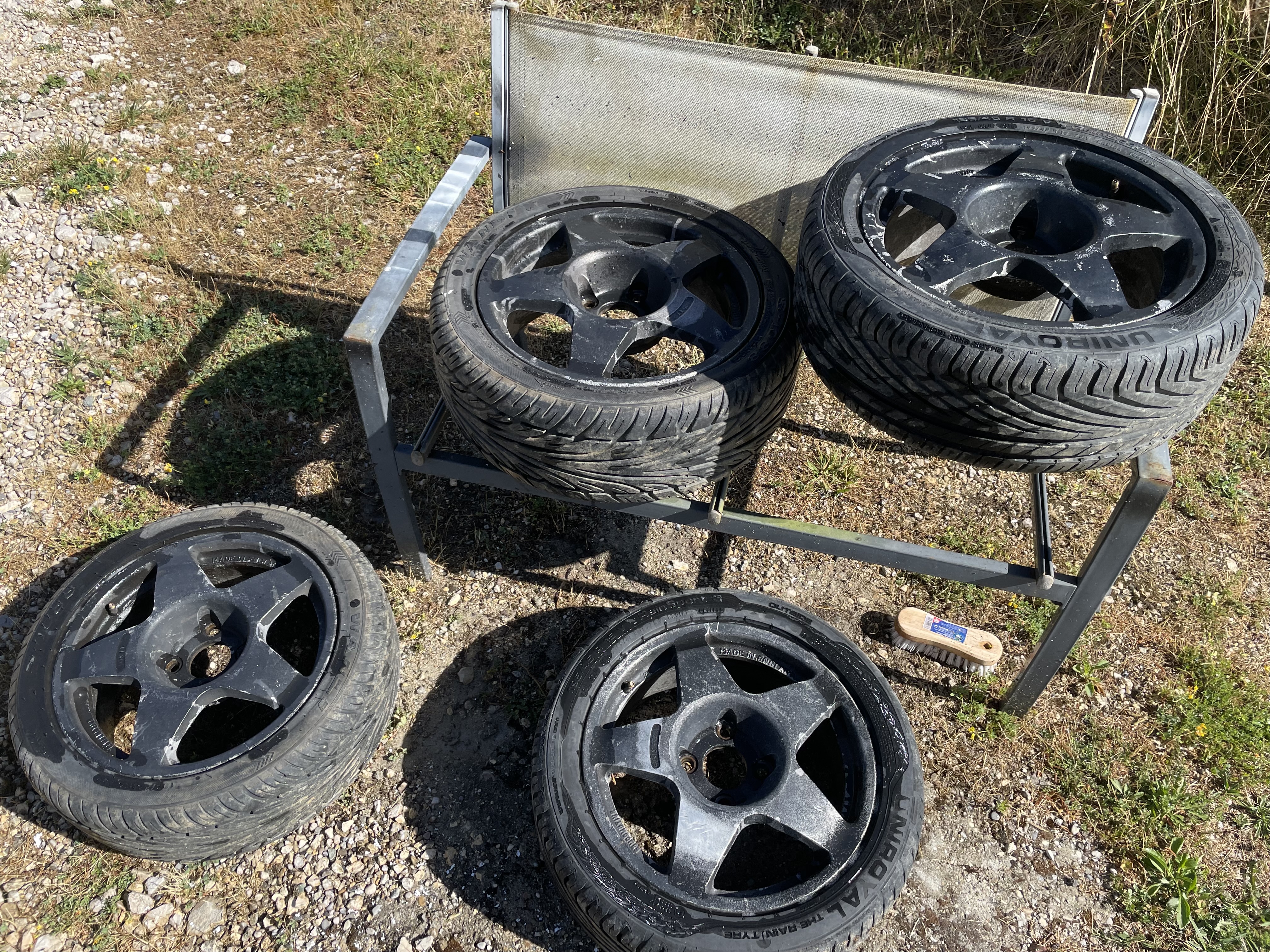

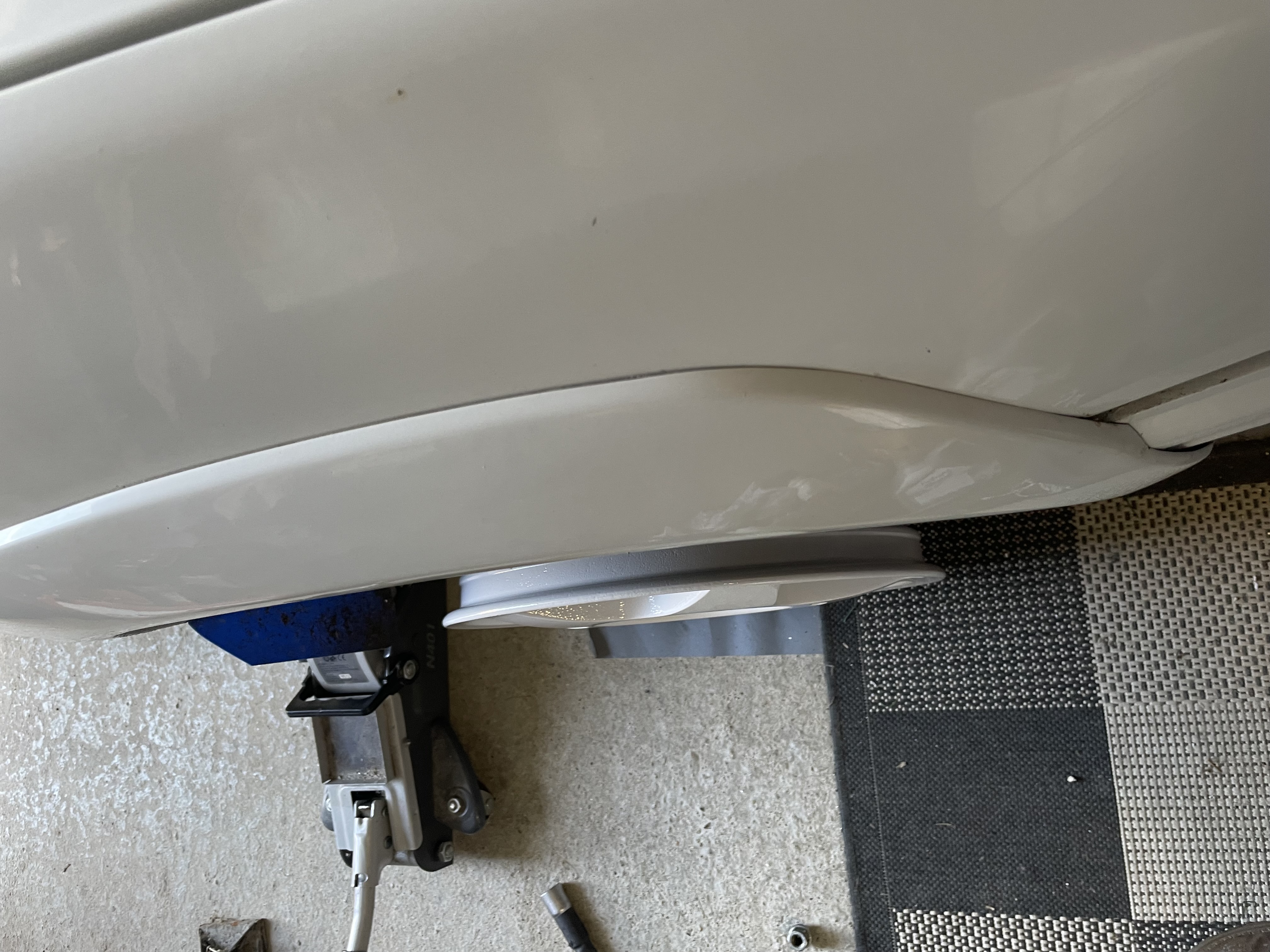

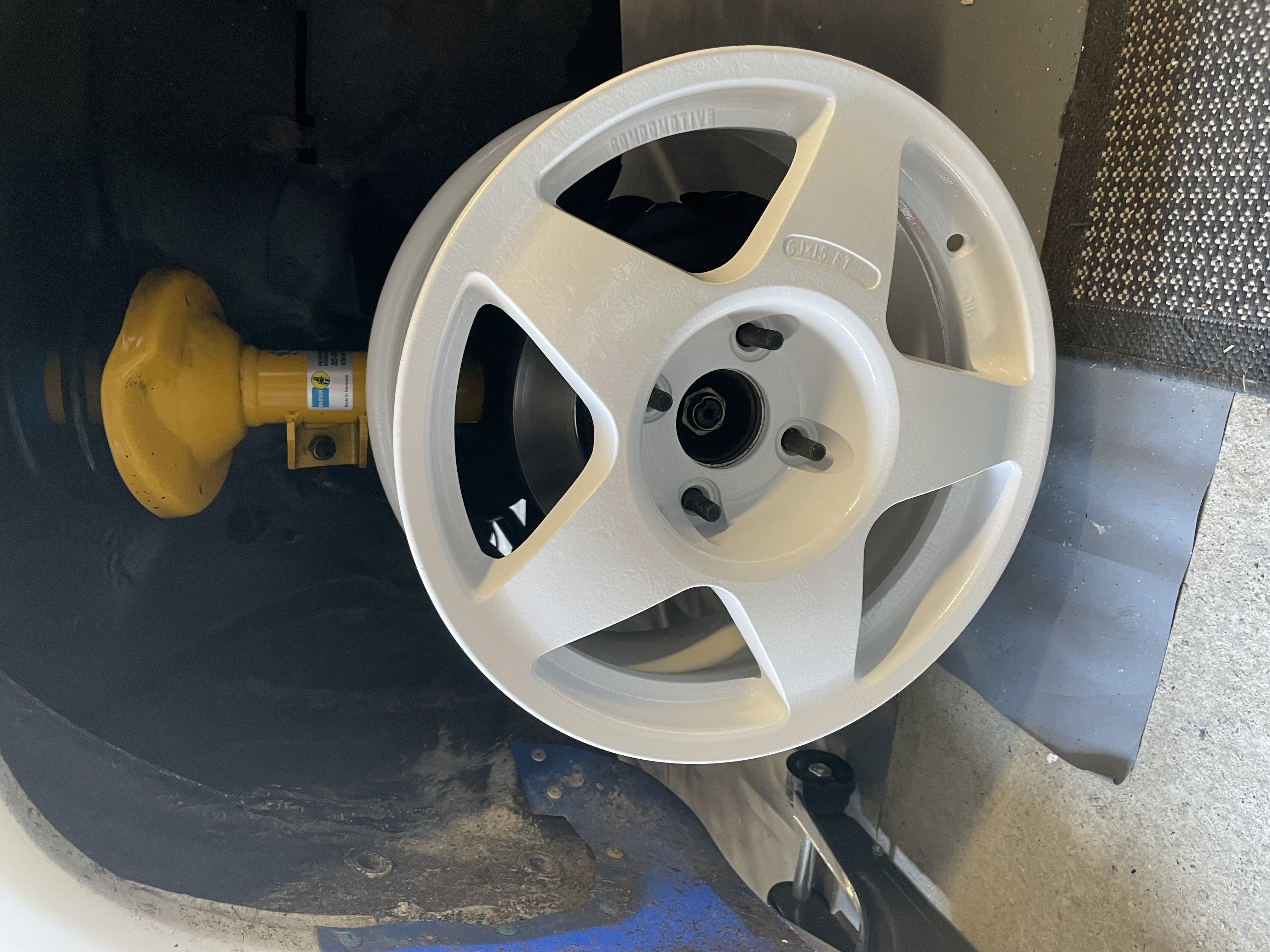

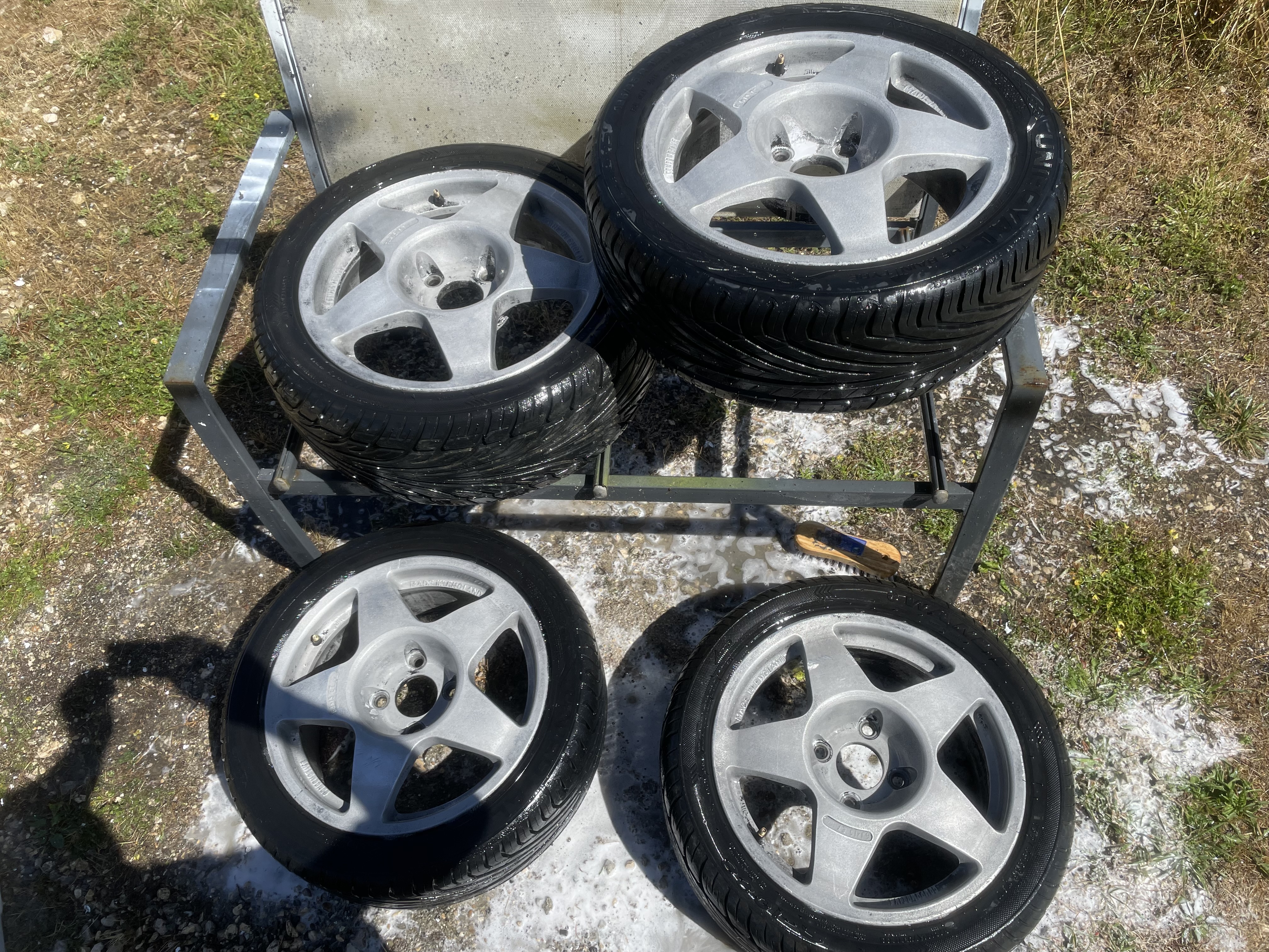

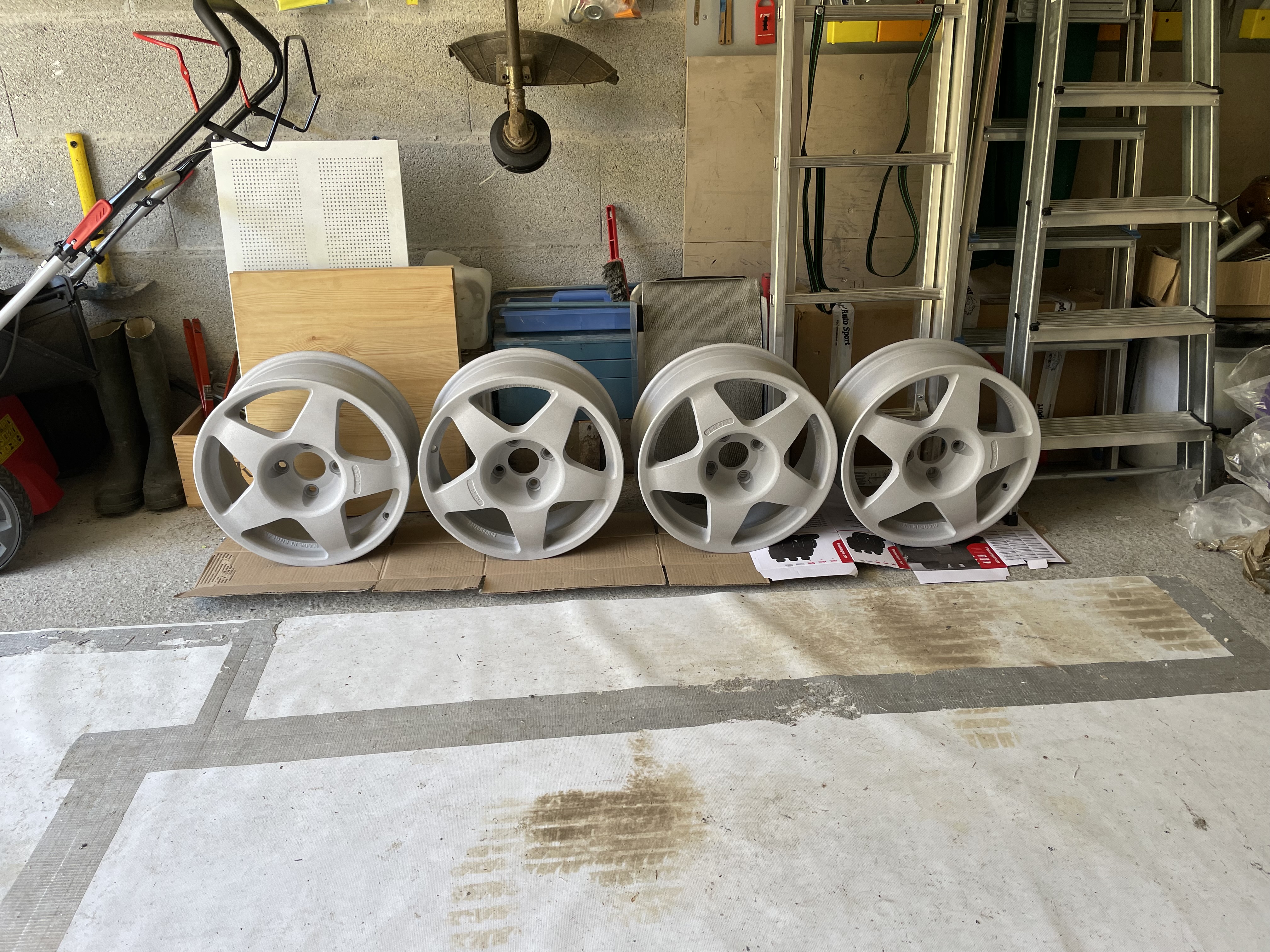

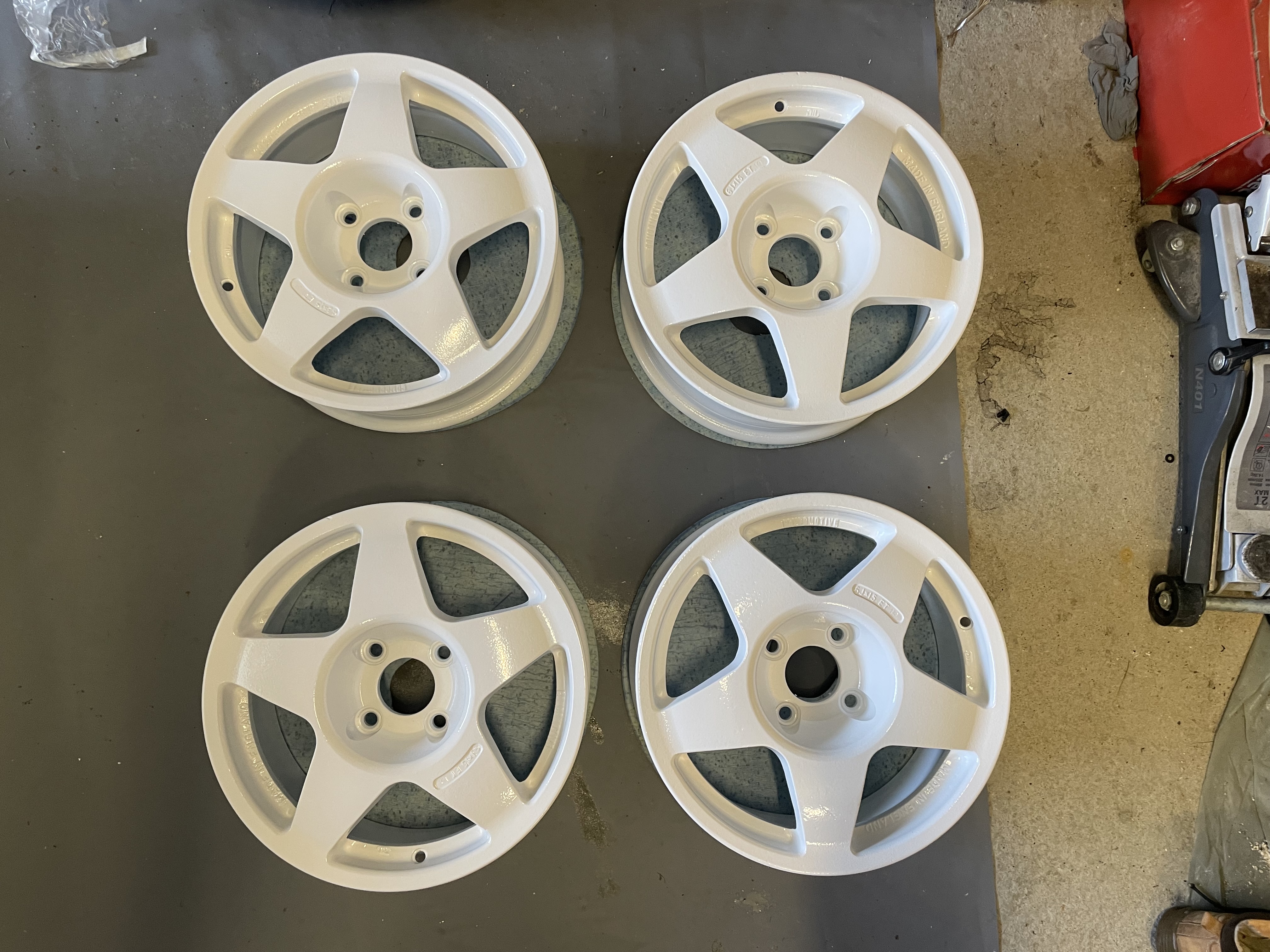

Les voilà peintes en blanc comme neige comme dirait l’autre fils de
Pour l’instant elles vont décorer le mur d’un des garages , je verrai pour la suite . Par rapport au Team Dynamics : 6x15 au lieu de 7x15 , ET 19 au lieu de ET 22 . Elles se montent sans bagues de centrage contrairement aux TD et je peux mettre des calles de 12mm devant et derrière, ça sort un peu trop à mon goût avec les cales de 12 devant avec les TD .
mickey1969
Messages : 1213

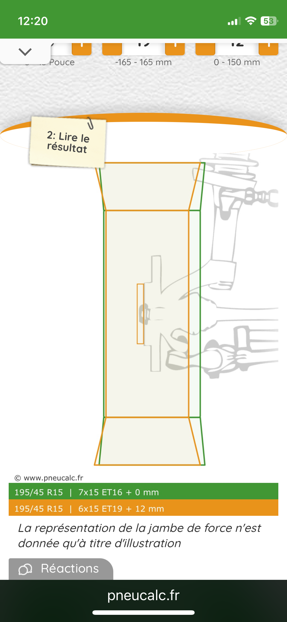

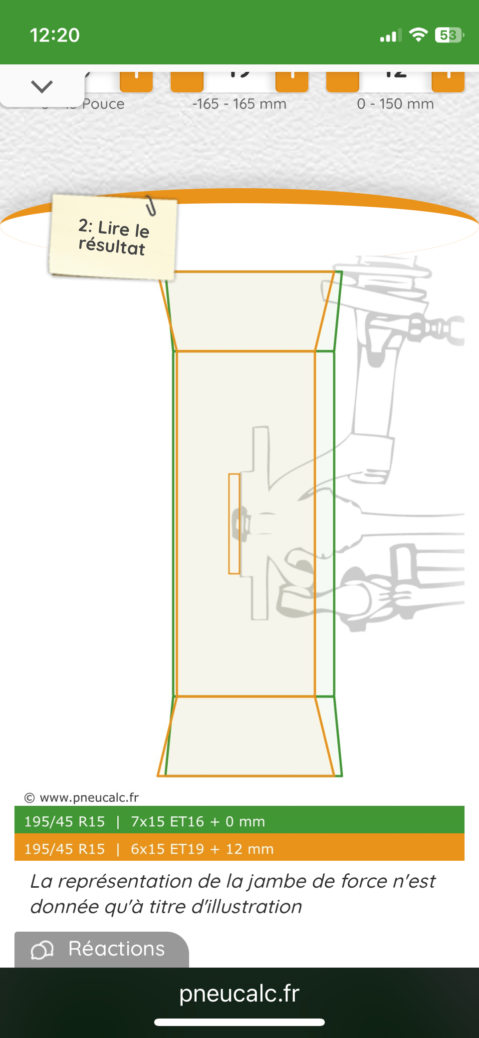

Comparaison entre les TD en 7x15 et 16 sans cale en vert et les compo en 6x15 et 19 avec cales de 12 mm en orange
mickey1969
Messages : 1213
Fait via le site : pneucalc.fr
