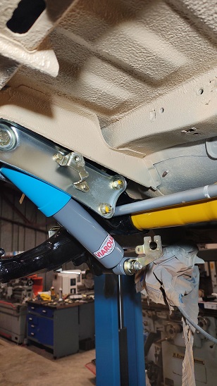

Lorsque j'ai regardé le montage des amortisseurs de Romu39, issus de la commande groupée de chez Viarouge, j'ai été inquiet.
En 2024, j'avais gagné le lot d'amortisseurs Viarouge, à la tombola de la concentre Haut Savoyarde, et nous les avons donc montés sur la civile.....confort un peu plus ferme, mais gain en précision, au niveau de la conduite.
Lorsque j'ai vu le montage de Romu39 donc, j'ai été un peu inquiet, car nos amortos, sont montés dans l'autre sens.
J'ai, contacté Viarouge..... A savoir que Francis l'Ex Boss, a pris sa retraite en juillet, et que l'entreprise à été reprise par 2 des employés, et qu'ils sont au Total 7 à bosser.......(par ailleurs, ils cherchent du personnel, c'est sur leur site)
L'entreprise était au départ spécialisée dans la modification d'amortisseurs pour la compétition, depuis une quinzaine d'année, ils fabriquent eux même leurs amortisseurs, mais pas uniquement pou la compétition....ils ont une très large gamme, pour tout type de véhicules......Et ce ne sont pas comme je l'ai vu écrit,, des Biçlstein modifiés. Certaines ressemblance, peuvent provenir, que pour certains éléments, du fait qu''ils ont les mêmes fournisseurs, mais conception et fabrication, sont maison.
Pour en revenir à nos amortisseurs, ils peuvent se monter dans les deus sens, et fonctionnent correctement indifféremment.
Mais comme le précise Romu39, ce sont le perçage des chappes qui sont différents, qui déterminent la position dans laquelle il faut les monter.

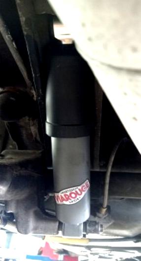

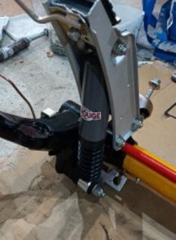

Montage de mon amortisseur

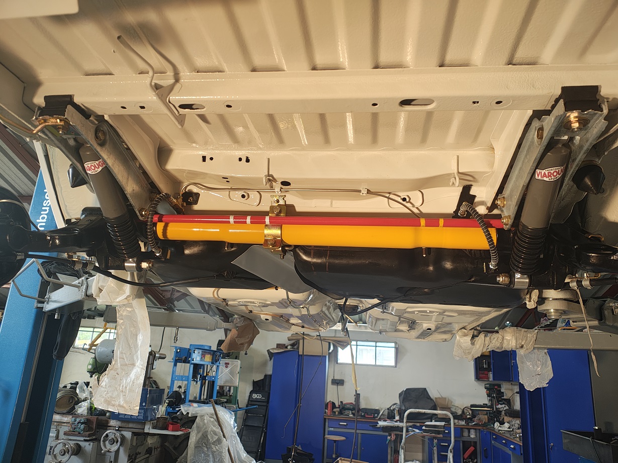

montage amortisseur Romu39

Il y a aussi le sens de l'autocollant qui est une bonne indication
