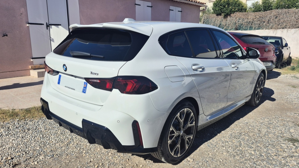

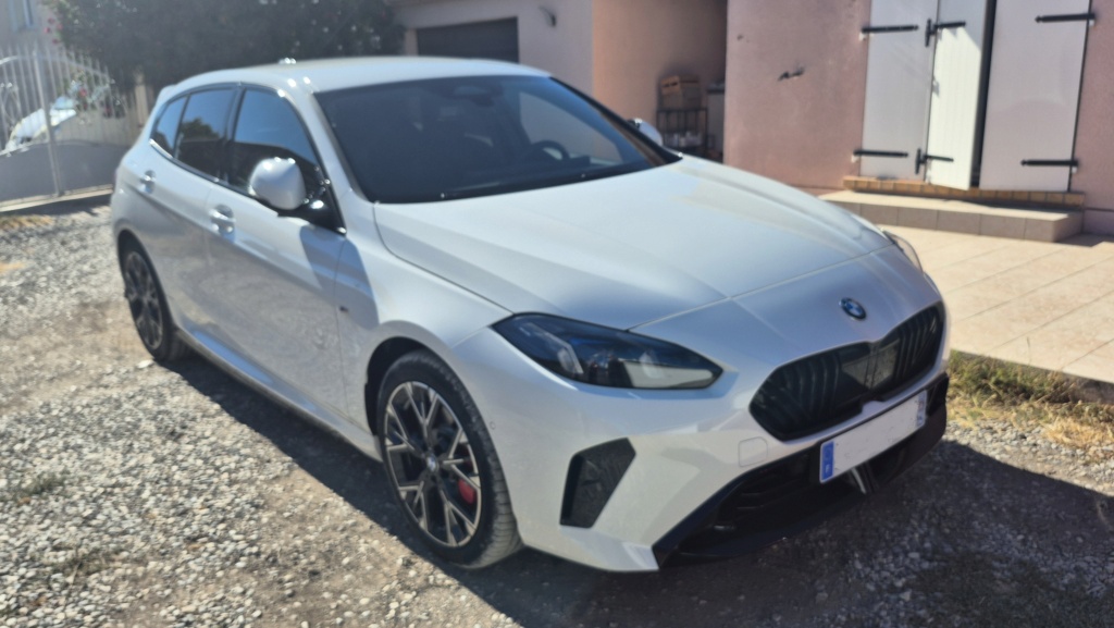

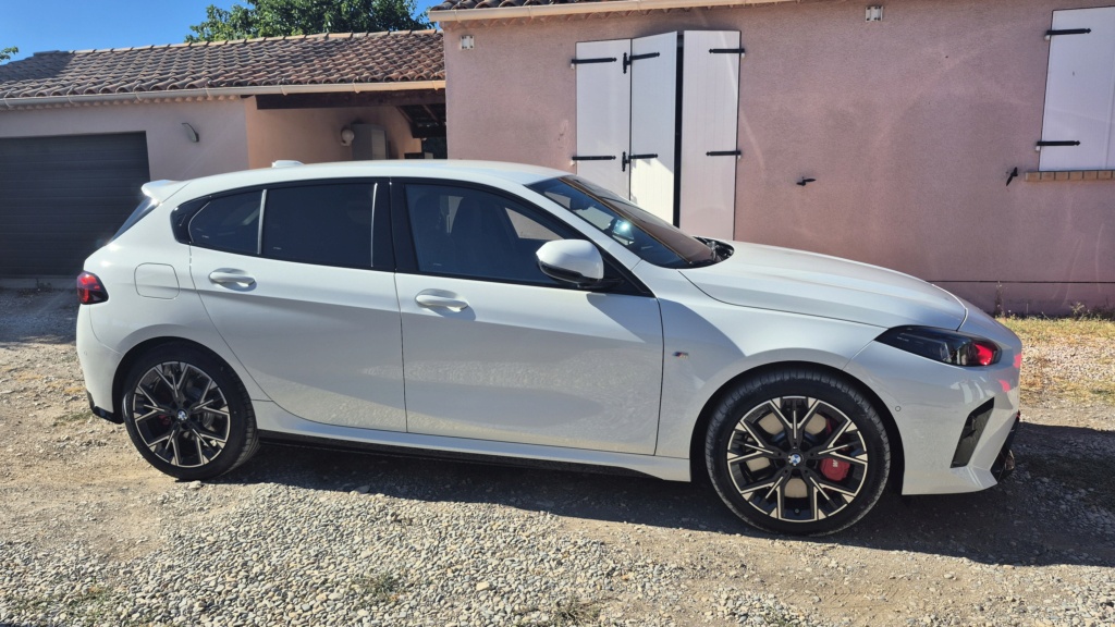

Livraison de la BMW 120 de madame programmée pour jeudi prochain :ok: (Elle vient d'arriver en concession :rolleyes: )

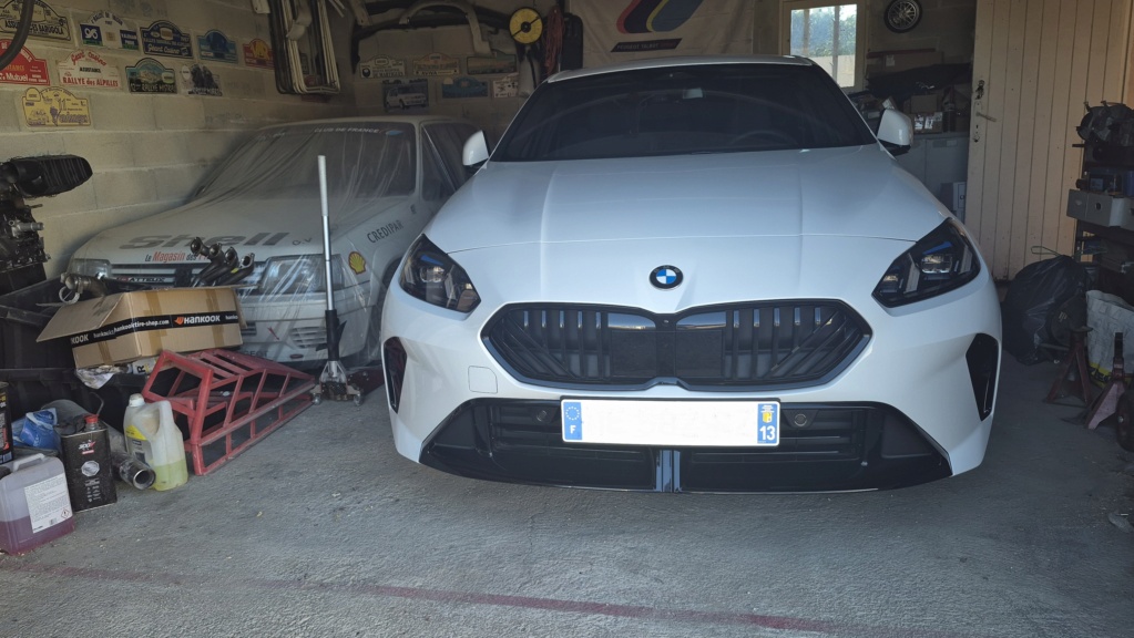

<oo> Elle est à la maison! :ok:

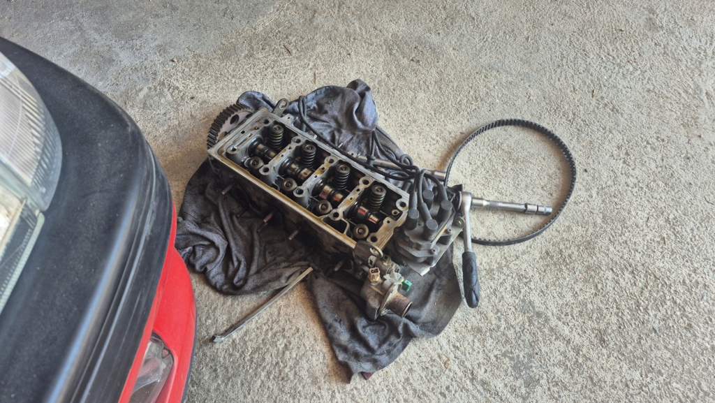

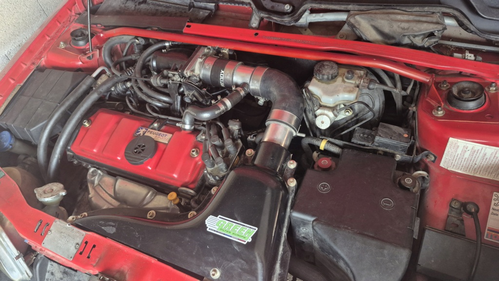

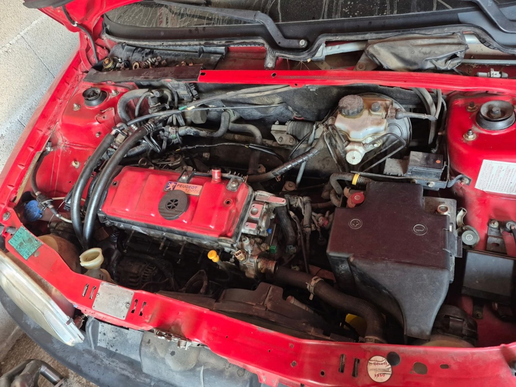

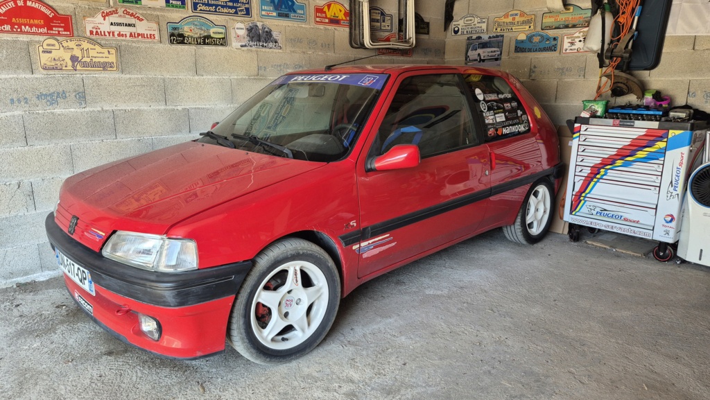

Le montage du nouveau moteur dans la 106 n'étant pas prévu pour tout de suite, on s'occupe quand même de l'ancien:
Au programme, dépose de la culasse pour remplacer les joints de queues de soupapes :
Il y a plus de choses à démonter que sur une Ralloche ! :mrgreen:
Messages : 13513
Has thanked : 485 times
Been thanked : 1119 times
Re: Les autres véhicules de la famille...

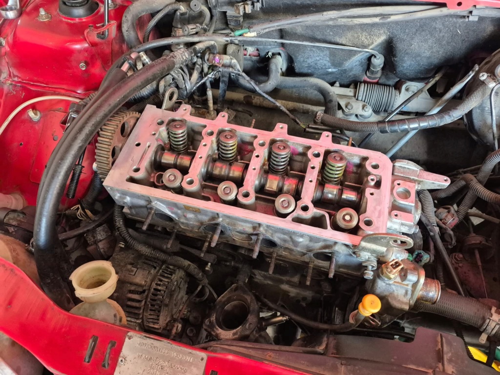

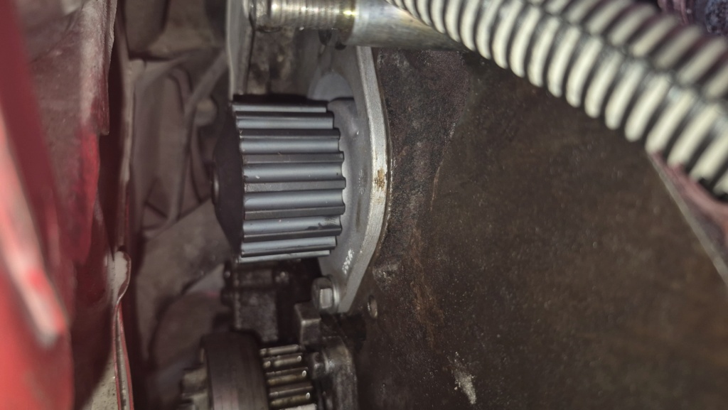

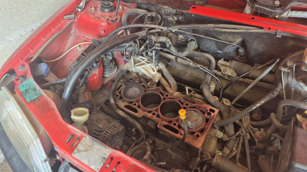

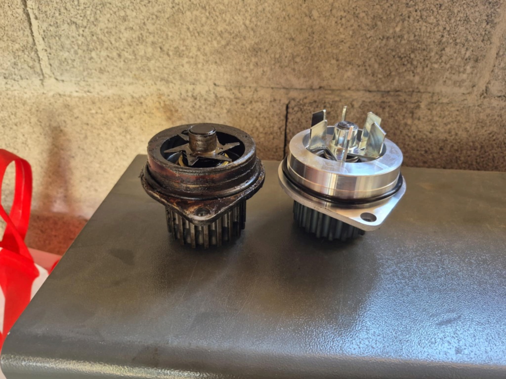

On a continué ce matin avec la dépose de la culasse:
...et surtout j'ai cette fois réussi a extraire la pompe à eau (je n'avais pas pu le faire lors du dernier remplacement de la distribution à cause d'une vis arrondie et inaccessible culasse en place), j'ai compris les récents soucis de chauffe ! :o (même si je m'en doutais un peu )
Messages : 13513

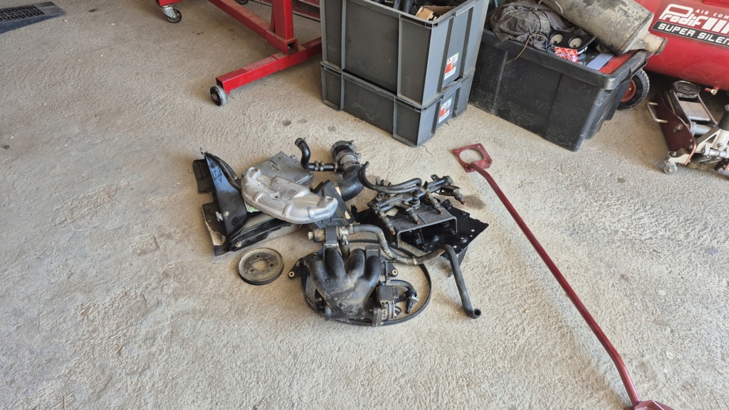

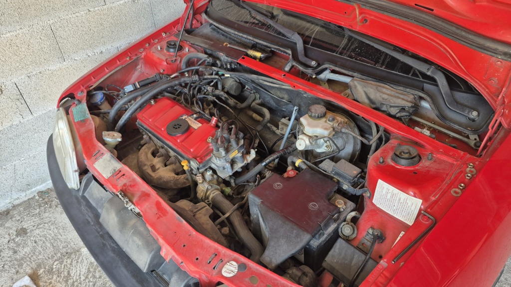

On a continué cet après-midi avec le remplacement des joints de queues de soupapes (les anciens étaient complètement secs et cassants :blink: ), le remontage de la culasse et de la distribution (avec une pompe à eau neuve :lol: ) et le remplacement de la sonde lambda.
La suite demain... :rolleyes:
Messages : 13513
Elle a démarré :ok:
Il restera la purge de LR demain matin et ce sera bon !

Messages : 13513
Ça y est, elle est terminée :ok:
Plus d'odeur d'huile au ralenti, ça fait du bien :lol:
On a aussi trouvé une petite durite HS en sortie du régulateur de pression d'essence et on l'a bien sûr remplacée.
Ça devrait mieux fonctionner tout ça ! :mrgreen:
Messages : 13513
Réparations validées hier à l'occasion de notre sortie avec François 13 et Bless :ok:
Je l'ai suivie au retour, pas la moindre fumée ni odeur d'huile et la température d'eau est restée normale, tout va bien! B)
Du coup on se remet au travail sur le futur moteur.
Calage à blanc de la distribution après avoir mis de la pâte à modeler sur un piston pour vérifier la garde :
