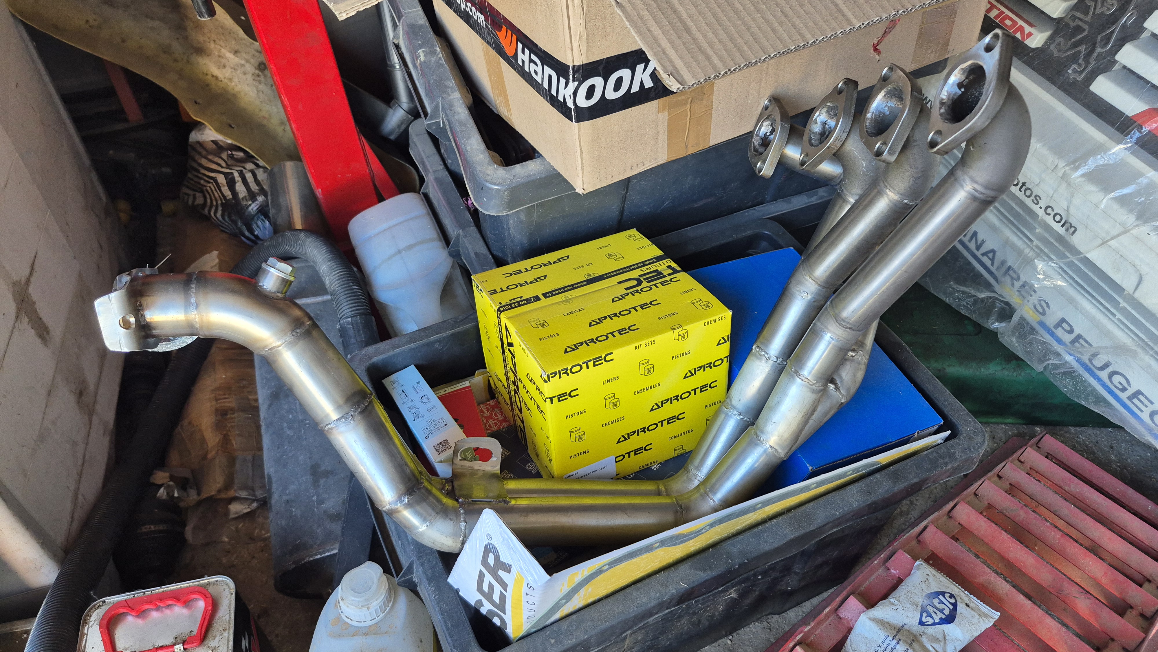

:wub: j'ai récupéré hier chez François mon beau 4/2/1 inox :blush:
Avec la prepa moteur , ça devrait bien chanter! :mrgreen:
Merci encore à toi François ! :rolleyes:

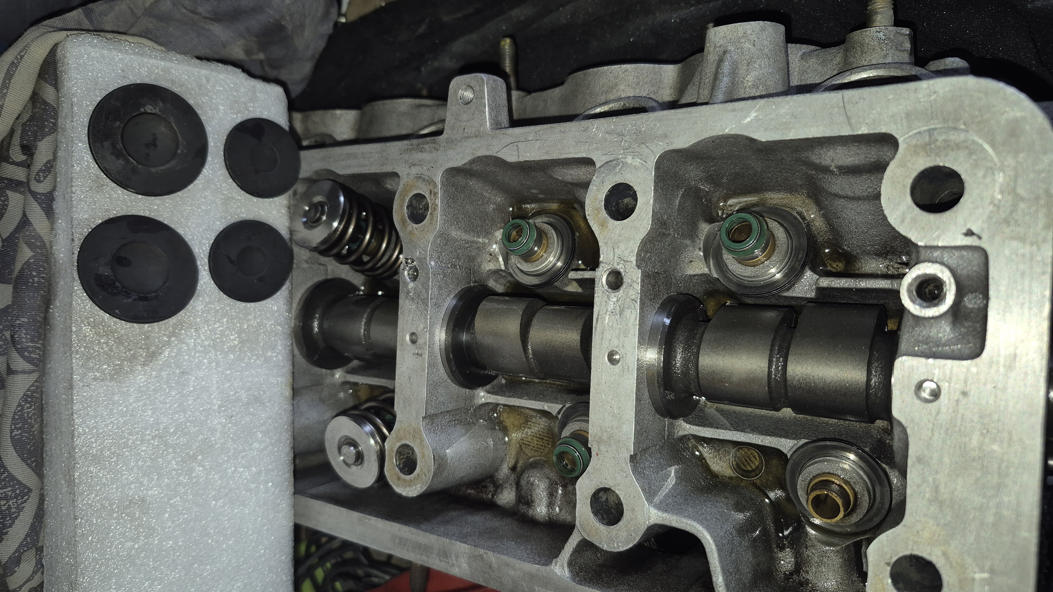

J'ai pu finir le démontage aujourd'hui :ok:
Demain je remonte 8 soupapes neuves (origine Peugeot)

Ça c'est fait! :ok: Image

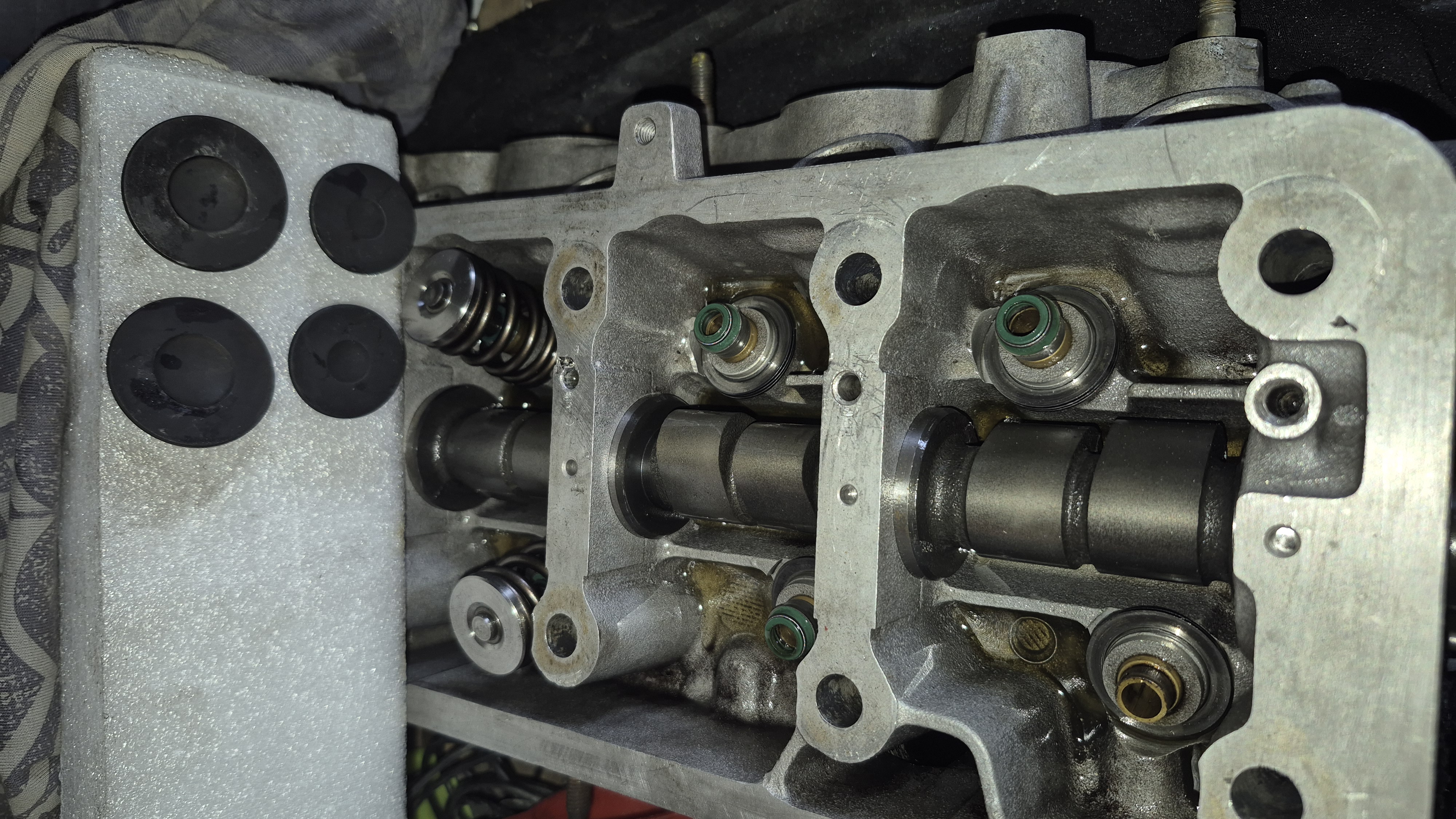

Re: Ma 205 Rallye 1989
:crying: Finalement, le test d'étanchéité des soupapes après rodage a échoué, j'ai des fuites au niveau des soupapes d'échappement. J'ai repris les rodages mais c'est toujours pareil, je pense que les sièges sont ovalisés :(
Je comptais faire mon moteur pendant mes congés la 1ere semaine d'août mais mon usineur étant fermé tous le mois, ça contrarie un peu le projet ! :crying:
Du coup changement de cap. Je vais réviser tranquillement le bas-moteur de mon ancien grA sur lequel je posera cette culasse une fois réparée (usinage des sièges ?) et une fois terminé le ferai simplement un échange standard du moteur ce qui me permettra ensuite de conserver mon moteur actuel en état de marche.
Je suis passé aujourd'hui voir mon pote usineur concernant mes problèmes de sièges de soupapes, il ferme tout le mois d'août mais il m'a gentiment pris ma culasse en me disant qu'il me la ferai pendant ses congés, me proposant même se faire un usinage 3 angles pour gagner en perf!! <oo>
Un grand merci à lui!! :ok:
