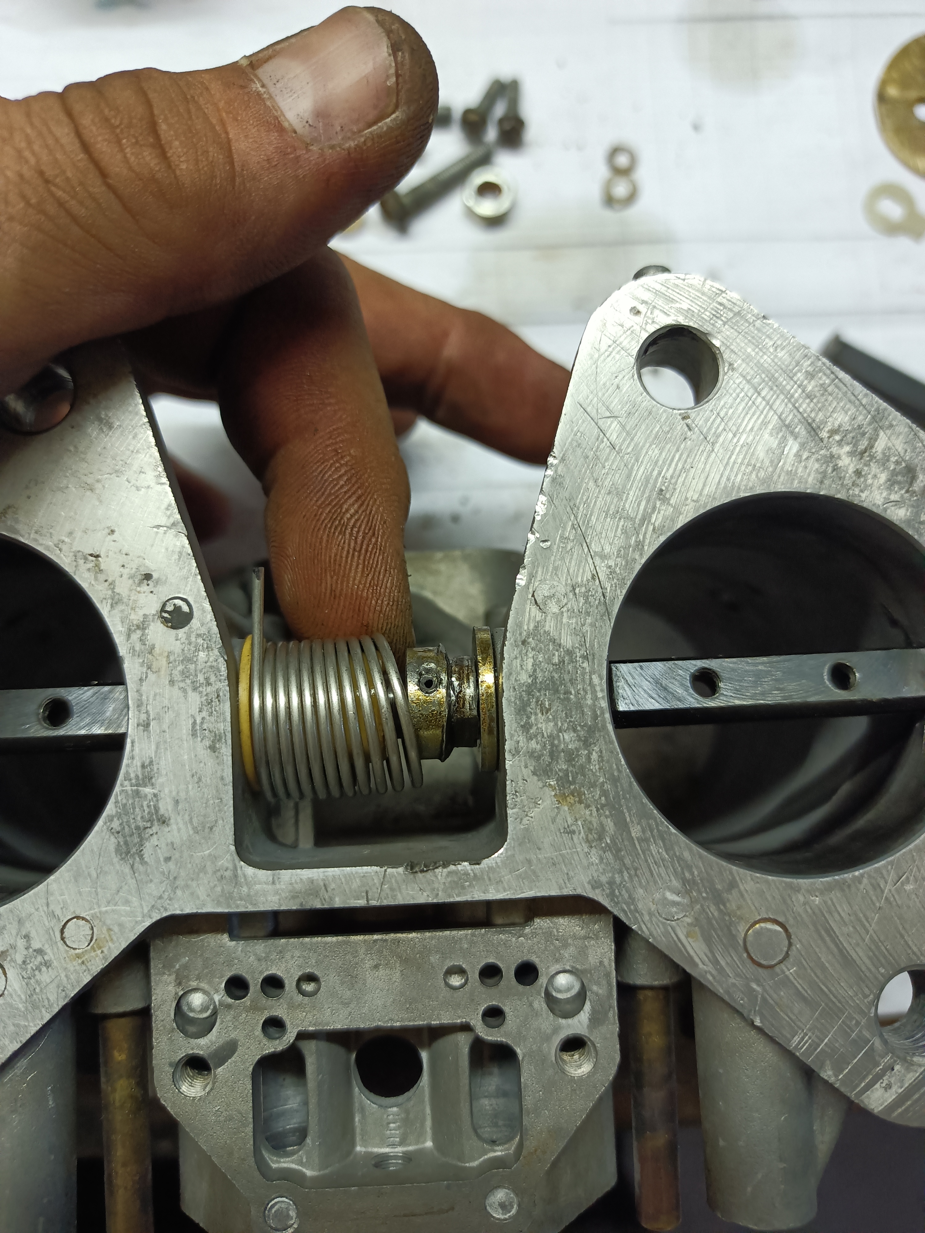

J'ai entrepris la refection de mes carbus.
Le démontage et nettoyage s'est bien passé.
Par contre j'ai fais une boulette au remontage de l'axe des papillons. Quand j'ai remis la goupille mecanindus qui traverse l'axe pour tenir l'actionneur de la pompe de reprise mais j'ai pas fais gaffe que l'axe avait tourner de 180°. Et là je me suis dit, pas grave je vais pousser la goupille pour la faire ressortir de l'autre coté et le tour est joué. Sauf que,va savoir pourquoi, impossible elle ne tombe pas en face du trou de l'autre coté.J'ai désolidariser l'actionneur de la pompe de reprise pour pouvoir tourner l'axe et retirer les papillons. j'ai essayé percer la goupille mais c'est du chien. La je suis bloqué je n'ai plus d'idées à part coupé l'axe. Si vous avez une idée je suis preneur...
Quand on est pas doué il faut rester couché...

- cd911
- Messages : 2012
- Has thanked : 299 times
- Been thanked : 302 times
Re: Une Rallye dans le Jura
Salut Romu,
perso, je préfère retirer les goupilles dans le sens inverse du montage, as-tu essayé ?
Un p'tit coup de WD40 pour aider ...
Evite quand même de frapper comme une brute pour pas déformer l'axe
- Romu39
- Messages : 408
- Localisation : vers Arbois
- Has thanked : 78 times
- Been thanked : 109 times
Le souci c'est qu'elle ne traverse pas de l'autre coté, elle doit être tordue
Je crois que je vais être obligé de sacrifier l'axe et le levier de commande.
j'en profite pour lancer un appel pour trouver un levier de commande car introuvable sur le web

- Rallye 2
- Messages : 1338
- Localisation : Beaujolais
- Has thanked : 1 time
- Been thanked : 404 times
Essai de mettre une petite visse( type visse a bois) le plus loin possible,la tenir par la tête avec une tenaille et tapé sur la tenaille pour Sortir la goupille de son logement
