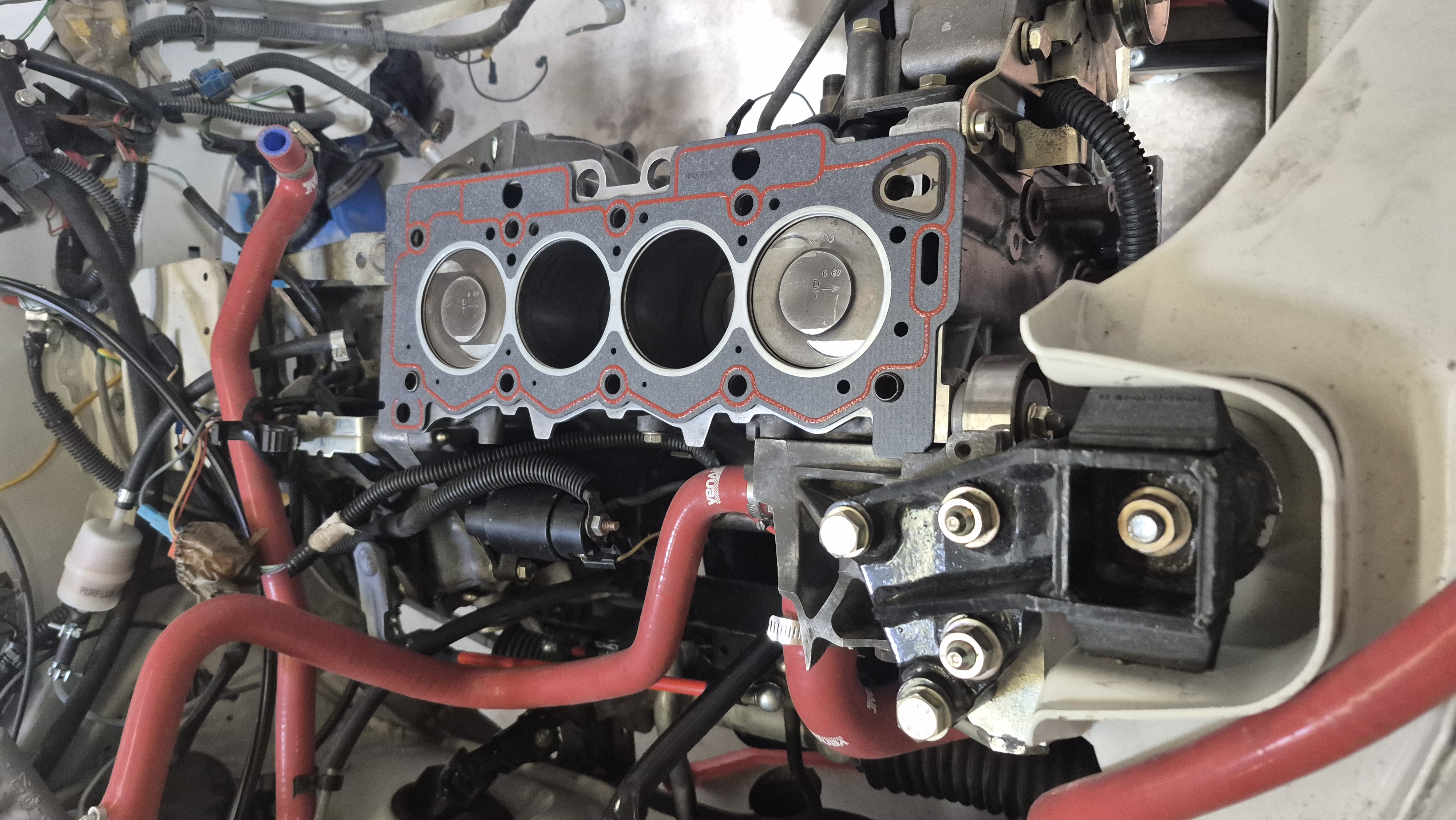

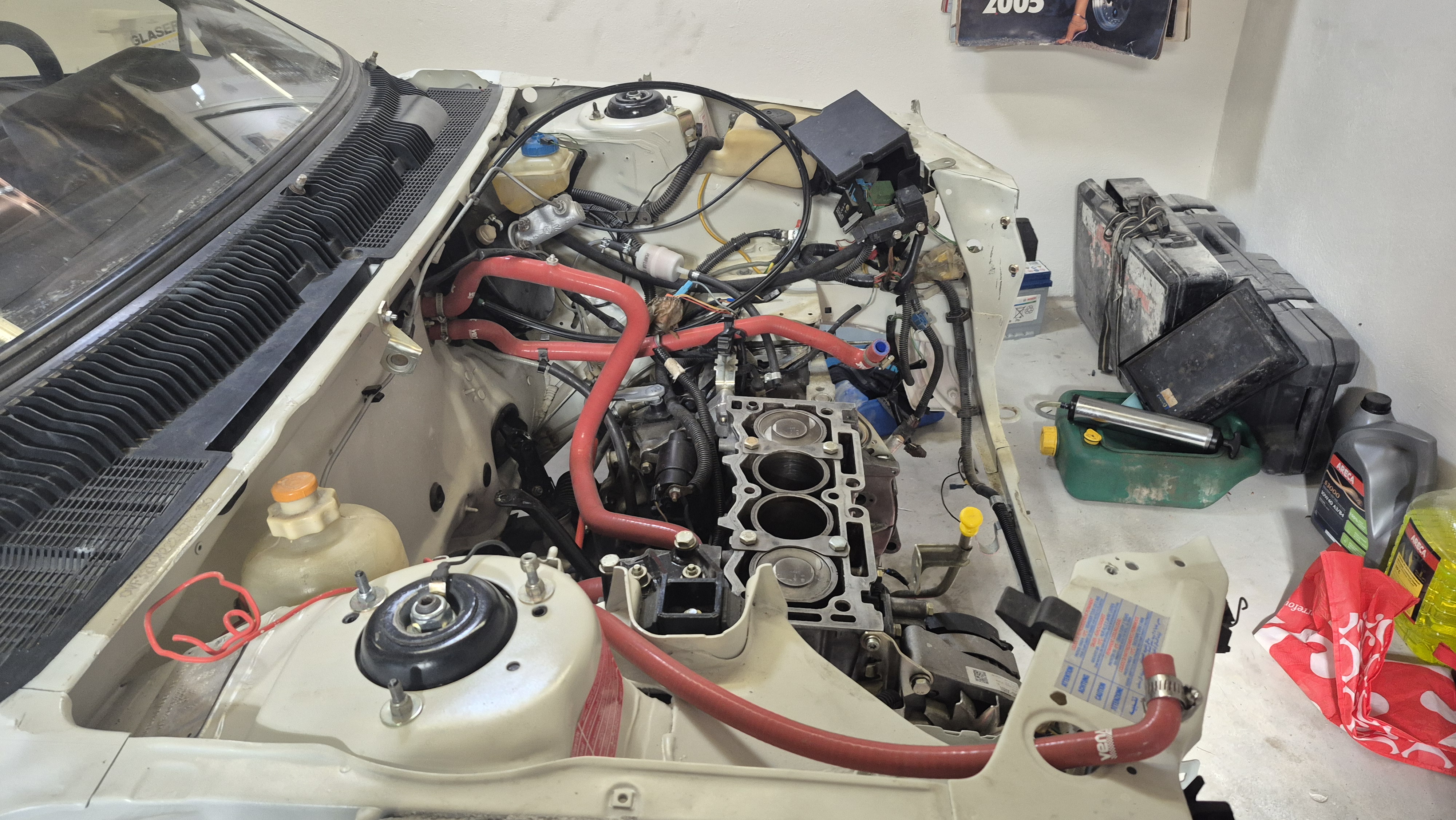

Je suis passé rapidement chez François aujourd'hui, on a remis son ensemble bielle-piston dans la chemise d'origine que j'ai ramenée, remis le tout dans le bloc, bridé les chemises, remis du LR entre le bloc et les chemises et...
...ça ne fuit plus! :ok:

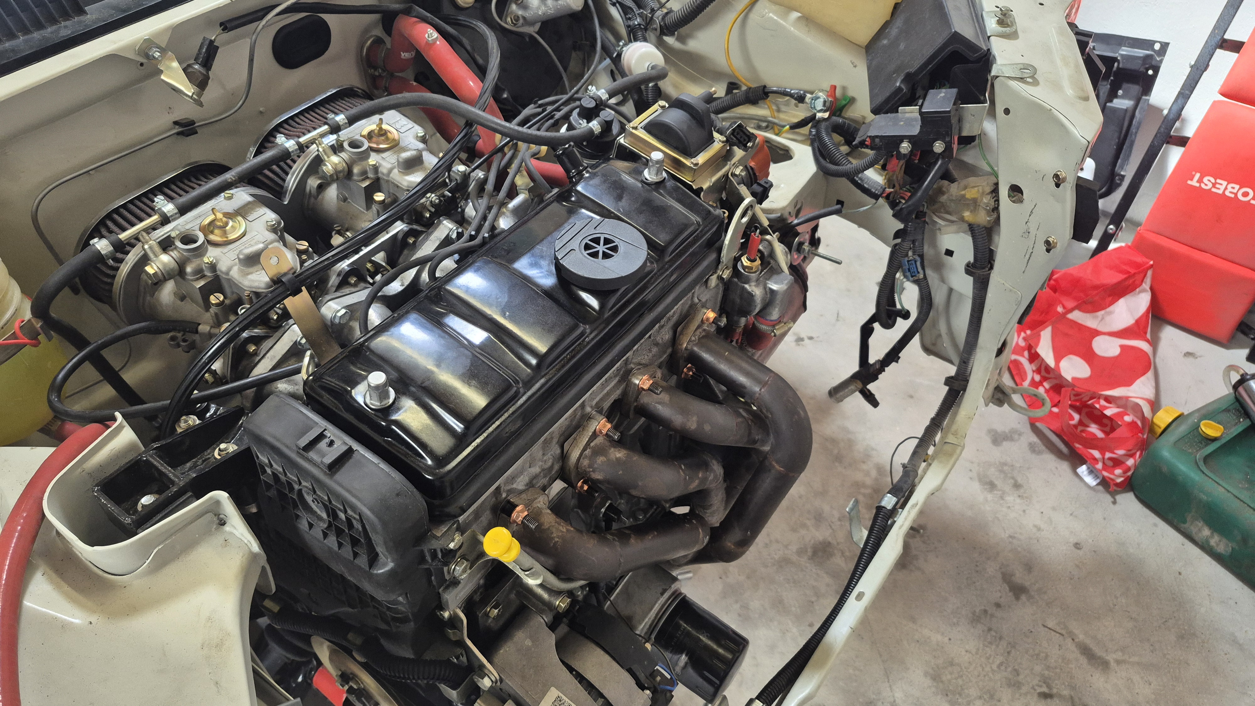

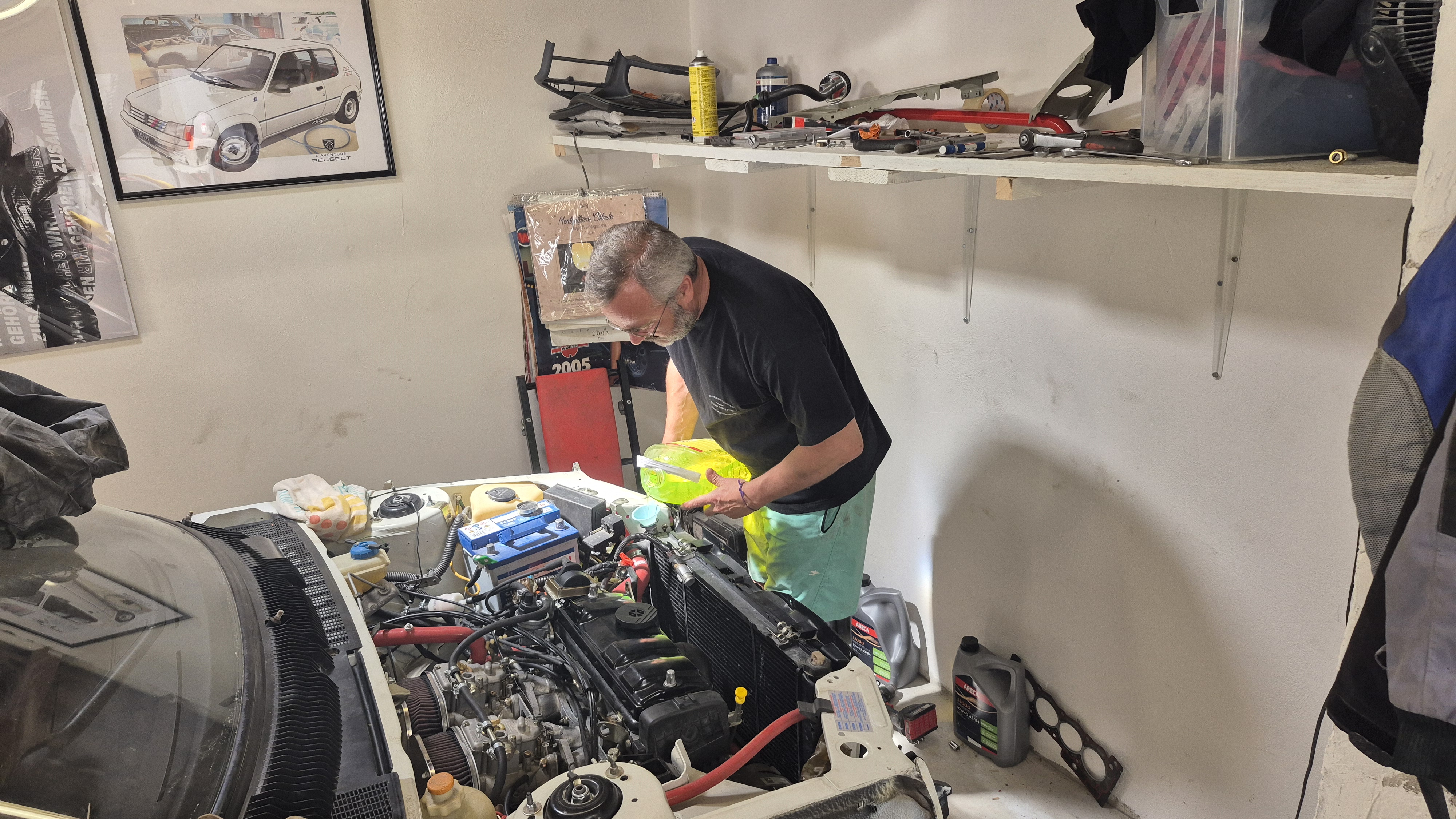

Retour chez François ce matin :ok: , on a un peu avancé ! :blush:

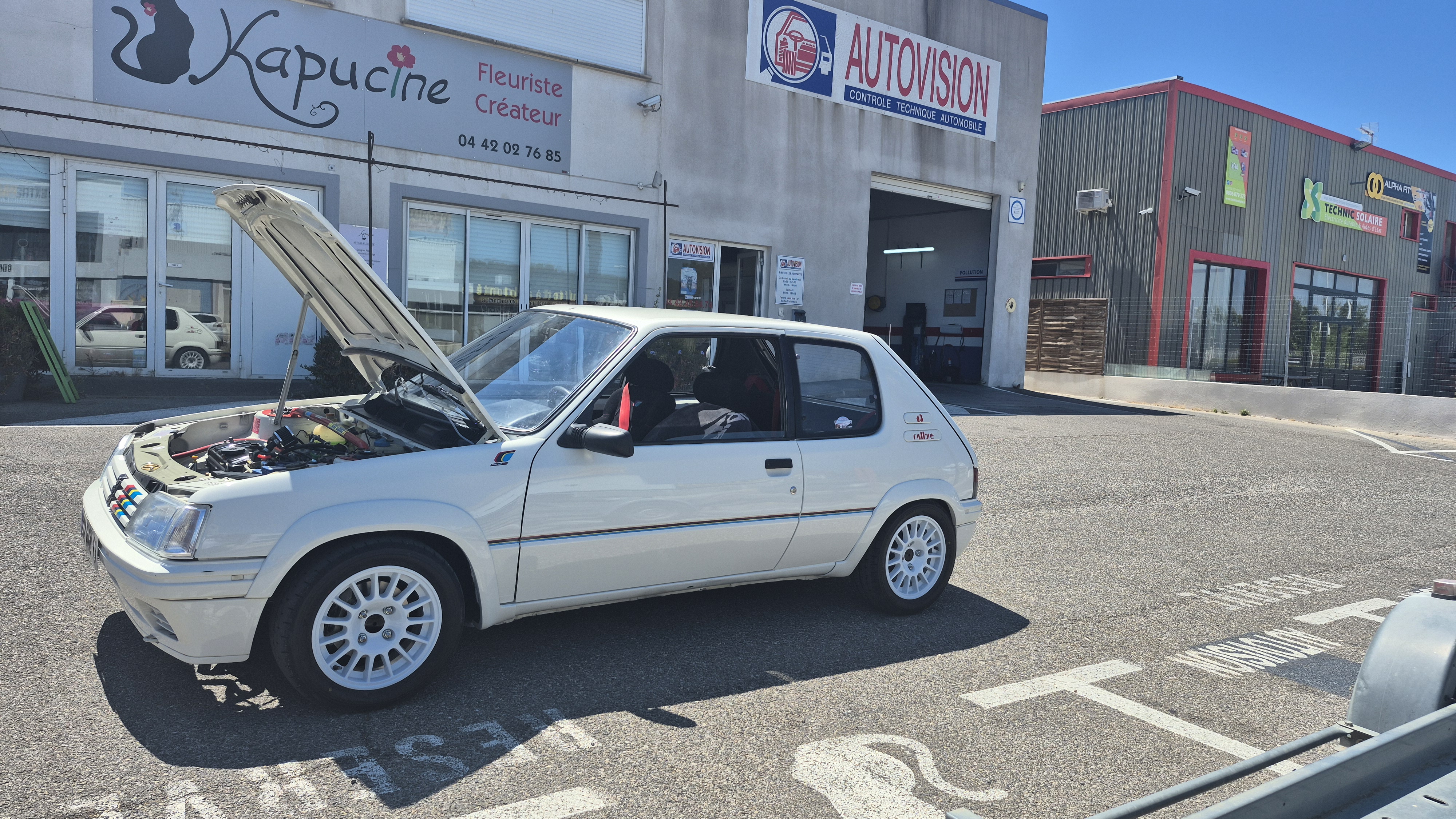

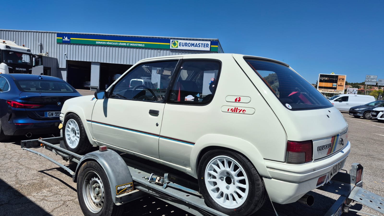

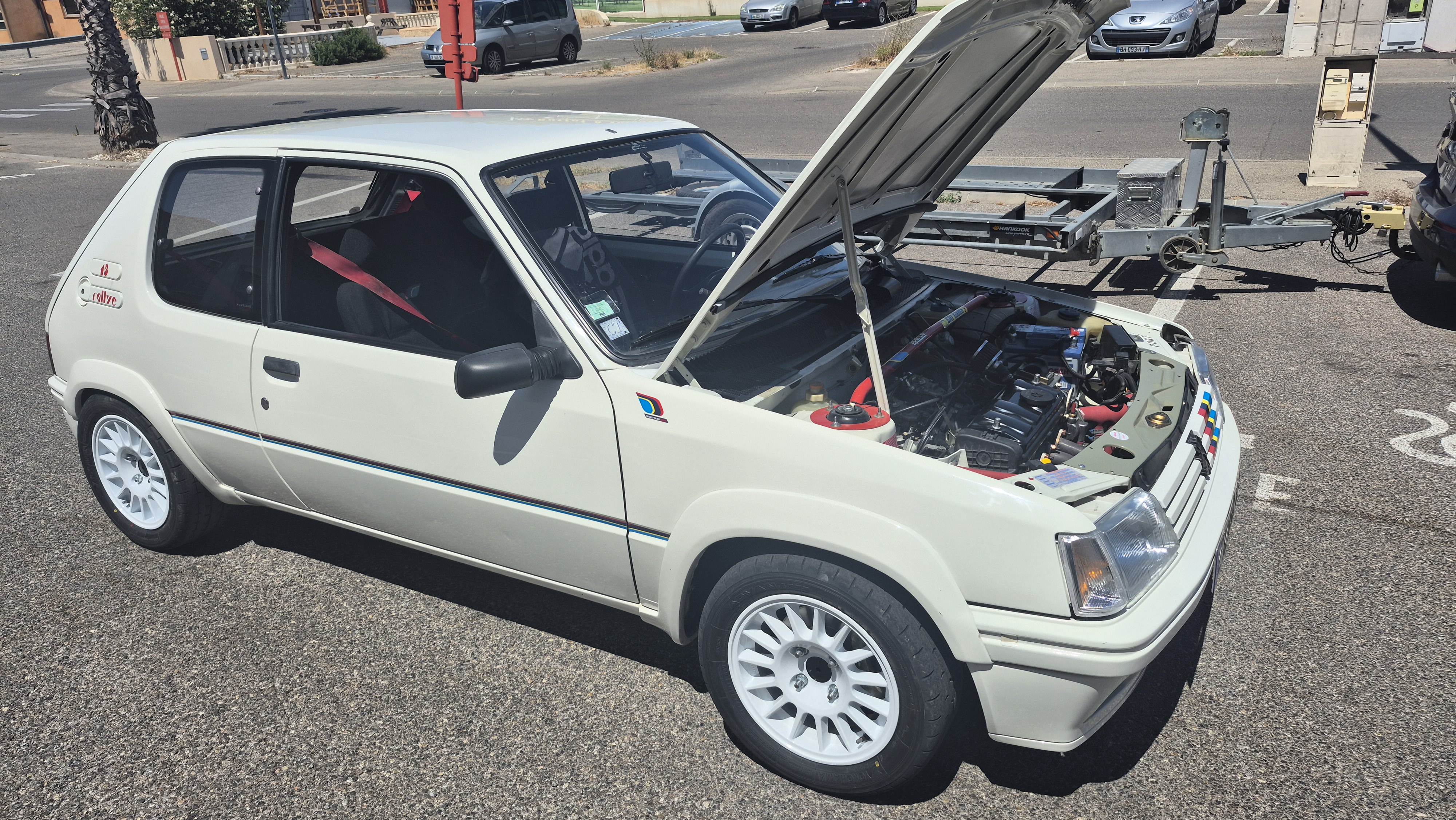

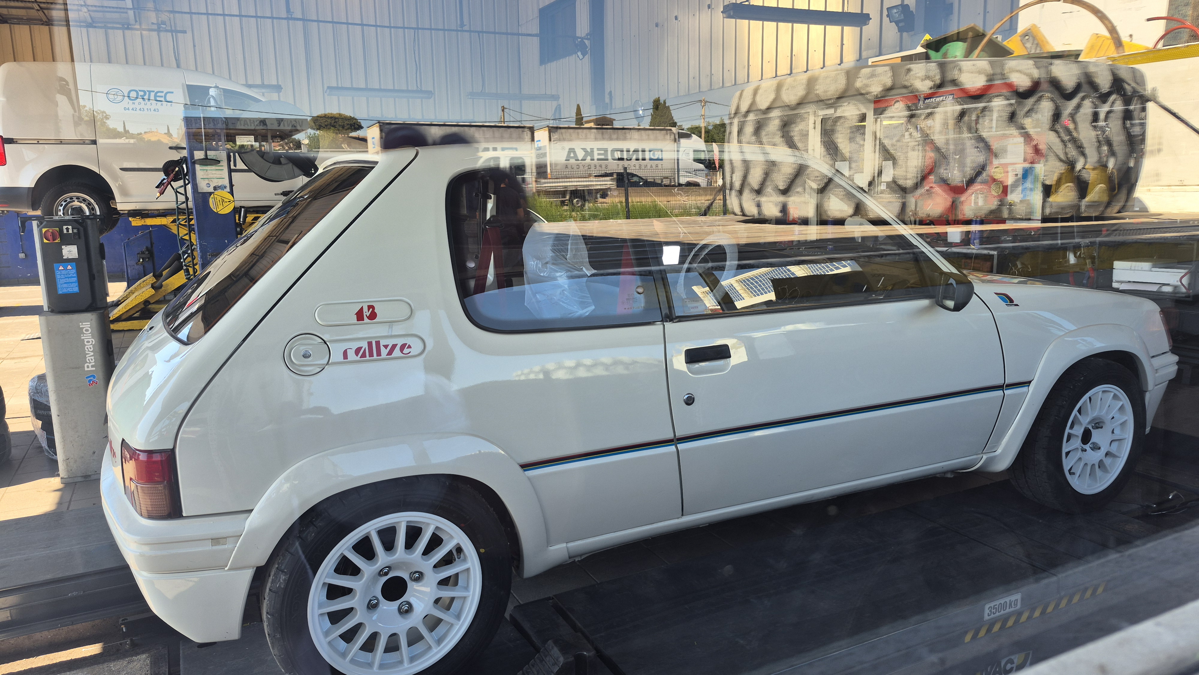

La ralloche de François a donc fait sa petite balade hier: :rolleyes:
1er arrêt chez mes amis d'Euromaster Martigues pour le réglage du train avant: :ok:
Petite pause repas au bord de l'eau :rolleyes:
Puis passage au CT ensuite début d'après-midi :ok:
Le CT est validé :rolleyes:, François a pu (non sans mal avec des problèmes de carburation :wacko:) rentrer chez lui par la route au volant, la 1ère fois après 12 longues années :ok: (reste maintenant à trouver pourquoi le carbu côté passager ne fonctionne pas :angry: )

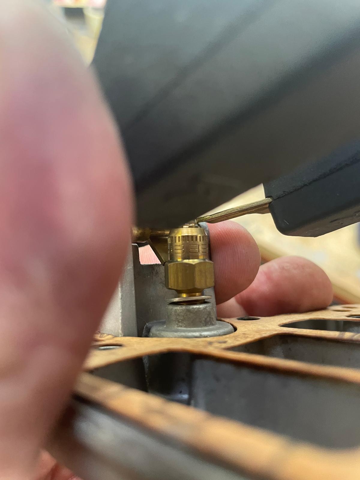

Banjo inversés ? :unsure:
Messages : 13512
Has thanked : 485 times
Been thanked : 1118 times
Re: VIVANT JE SUIS
olivF2000 a écrit : 14 juil. 2025, 08:30 Banjo inversés ? :unsure:
Je pense... :rolleyes:
Messages : 5843
Has thanked : 711 times
Been thanked : 1020 times
Re: VIVANT JE SUIS
Une bonne chose de faite.
Encore un p’tit coup de clé pour ré-inverser de nouveau le banjo et ce sera bon. :ok:
