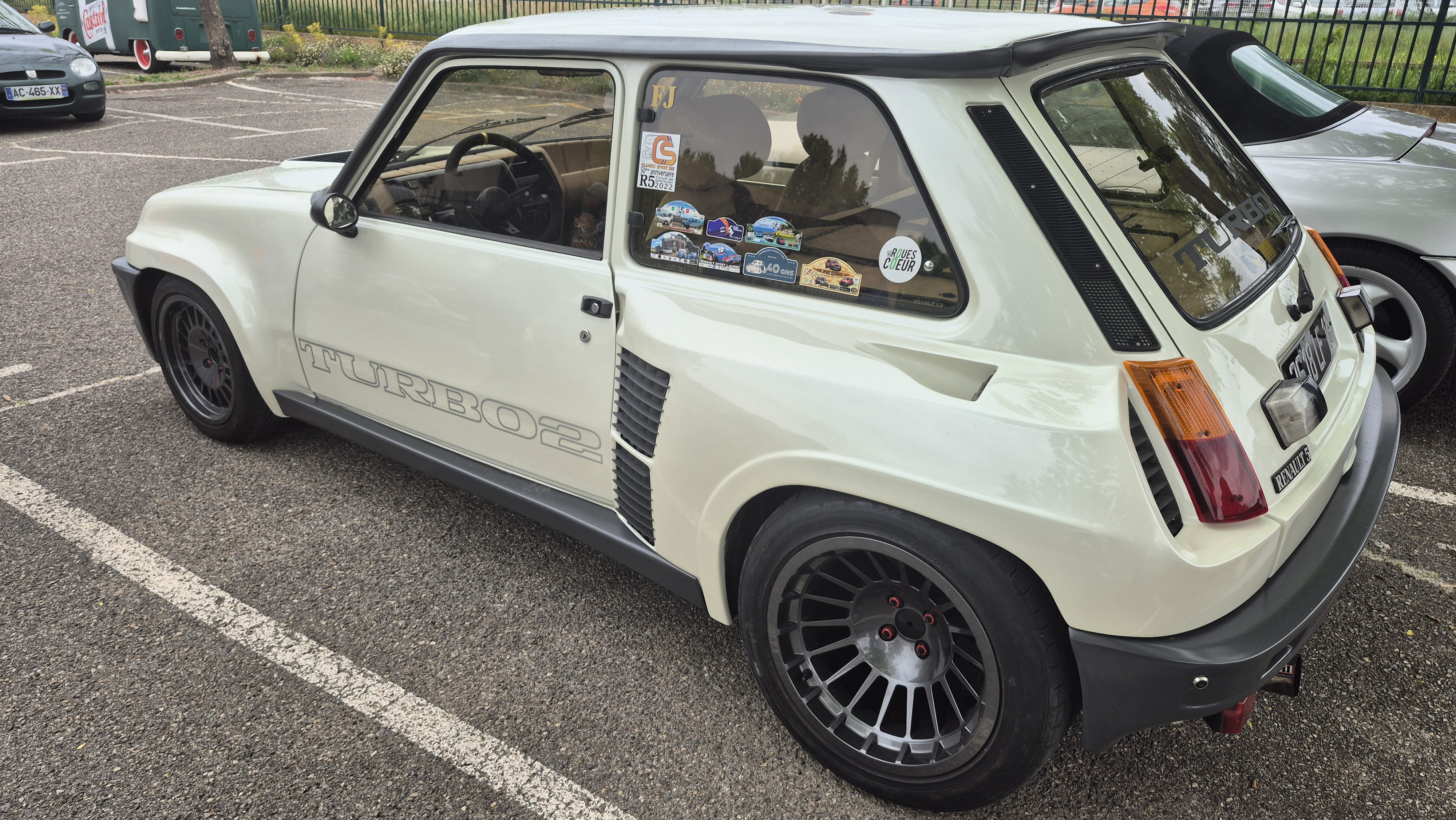

Quelques photos de cette (chaude :wacko: B) ) matinée! :ok:
Sebast a aussi pris quelques photos: :mrgreen:
