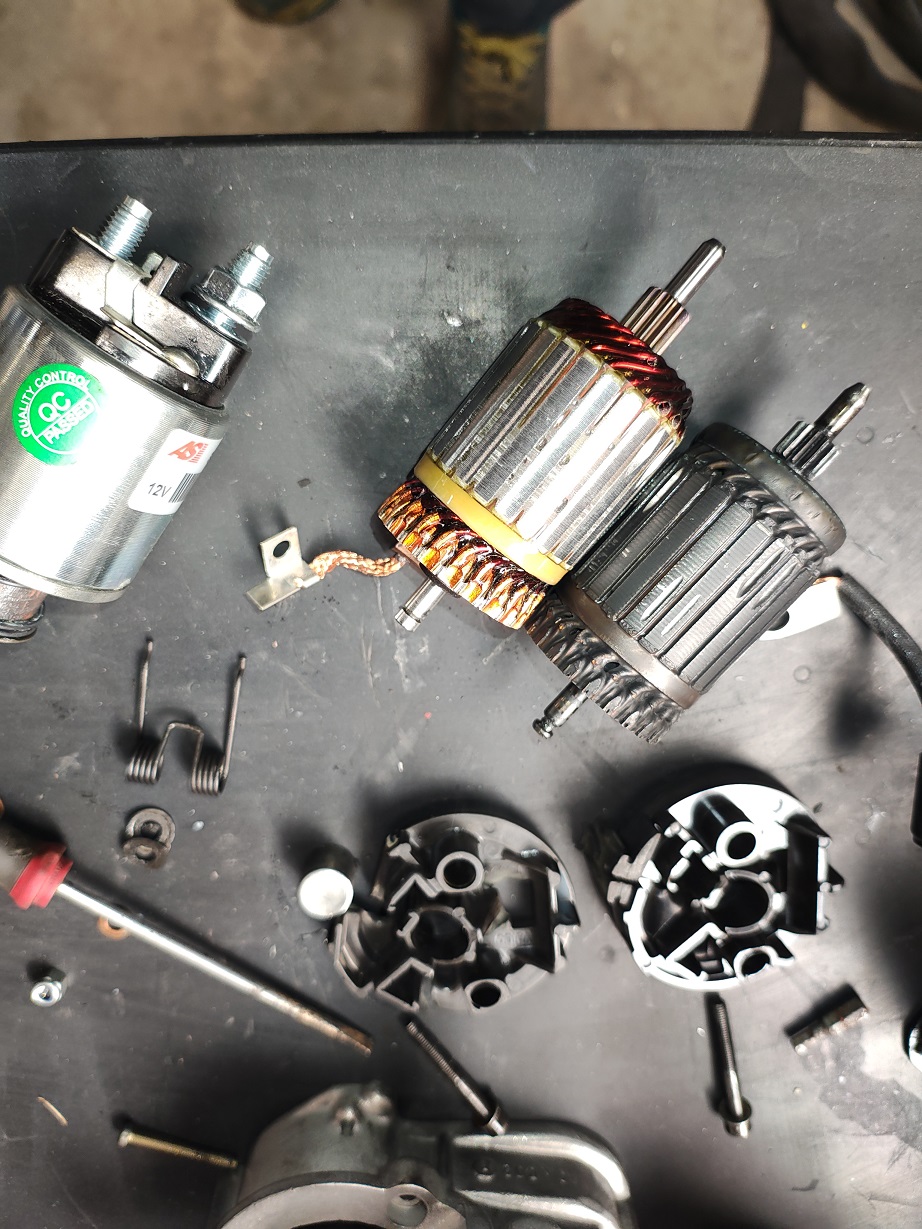

Retour de la Juracienne, la période de rodage est terminée. Seul petit hic, au moment de repartir, le démarreur fait tic tic... et ne tourne pas. Un symptôme bien connu. Les balais viennent d'être changés donc je pense au pont de contact dans le solénoïde, ou encore moins probable , l'induit sur un démarreur à aimants permanents tel que le D6RA20 monté sur nos voitures.
Pièces trouvées sur wagendas où l'on peut trouver à peu près tout ce qu'on veut pour refaire ce démarreur, même la platine porte-balais qui a tendance à s'effriter.
Lien vers le site que je partage avec directement les références pour un Valéo D6RA20
https://wagendass.com/fr/rechercher?con ... rence=true
C'est réparé et remonté, prêt pour des nouvelles sorties

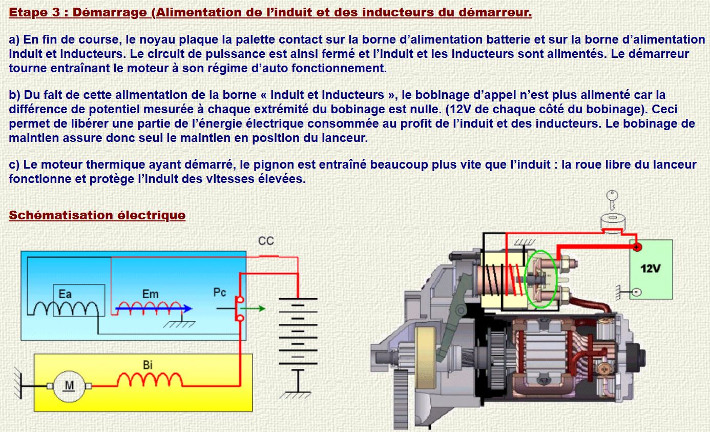

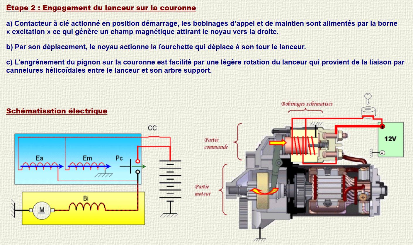

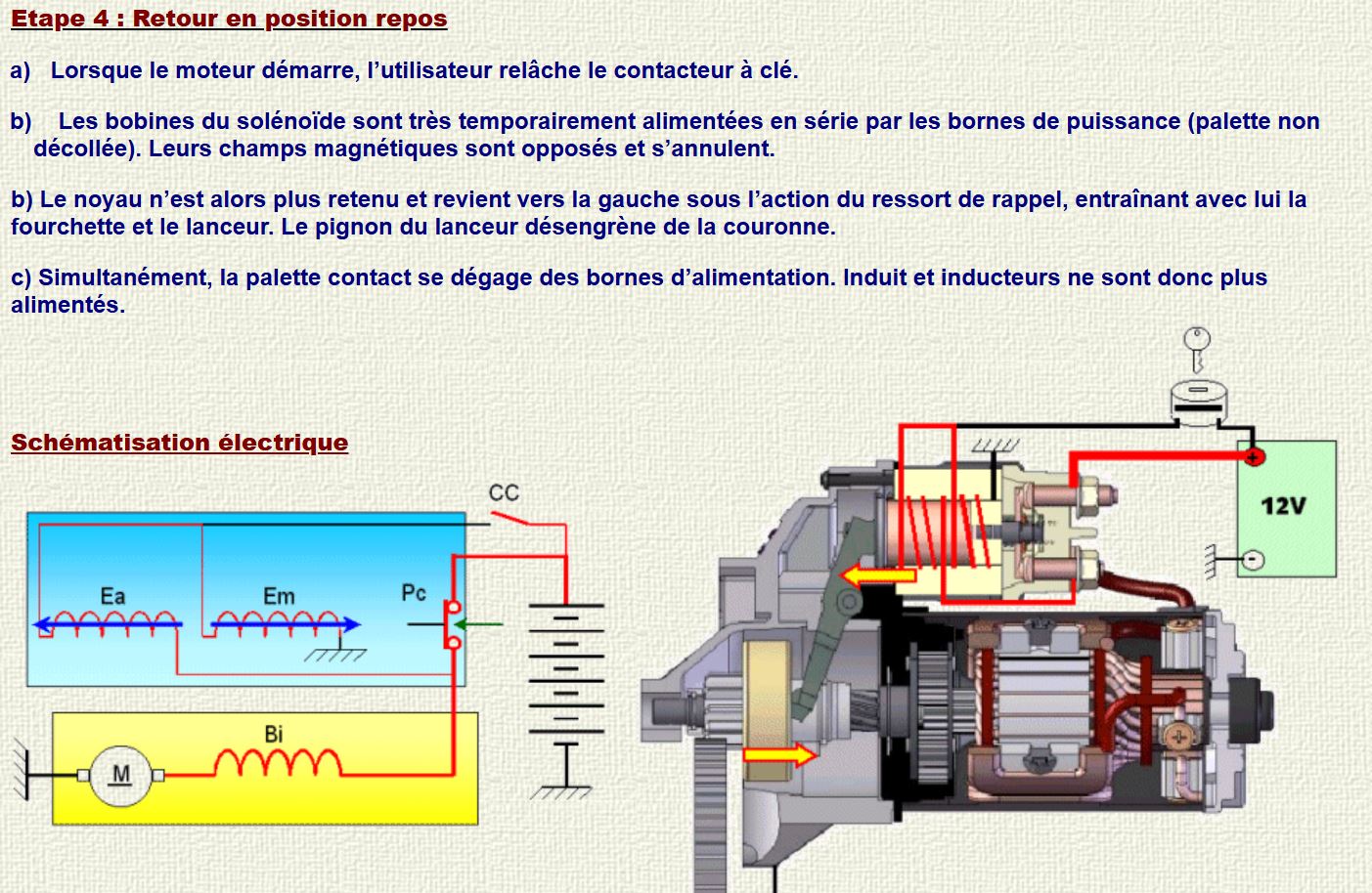

Je te fais passer des fiches qu'on avait fait avec un collègue à partir d'un D7 RA
Par rapport au D6 RA, le D7 a des inducteurs alimentés alors que le D6, c'est des aimants permanants.
