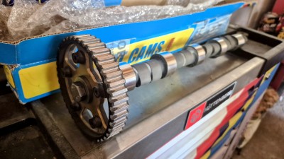

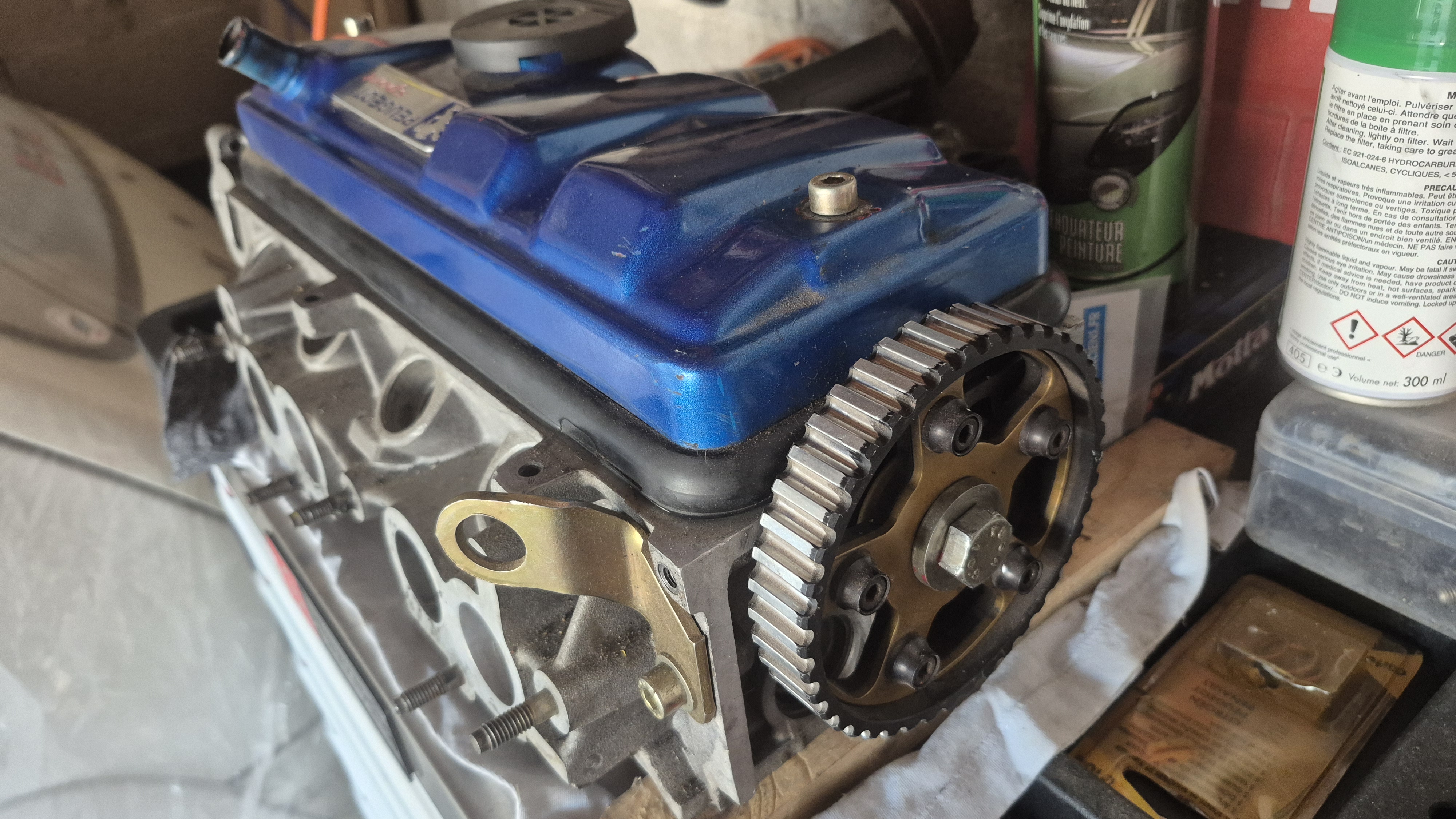

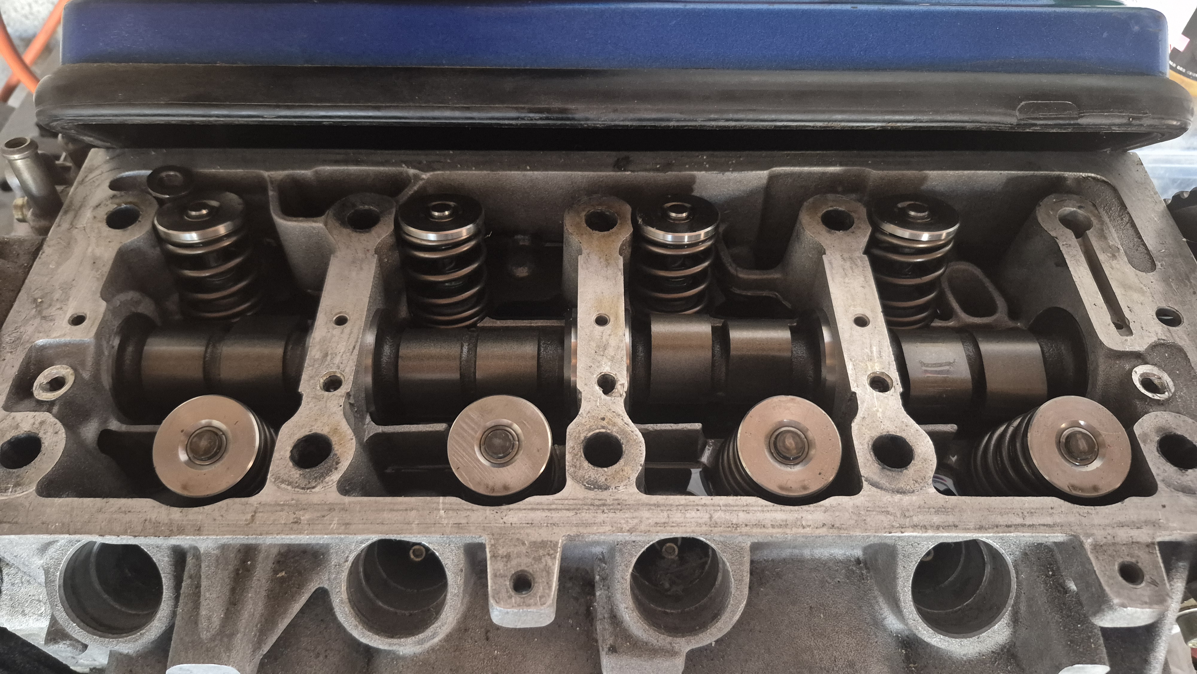

Les vacances approchant , j'ai commencé aujourd'hui à rassembler les pièces pour ma "révision + évolution " du moteur.
AAC Catcams 4901105 + poulie réglable Kent;:

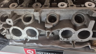

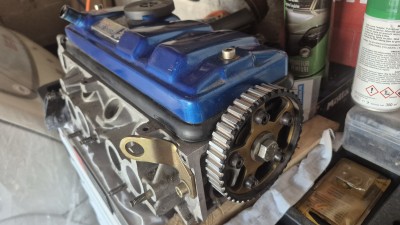

Montée dans l'ancienne culasse préparée (grosse rectif, ressorts Catcams + coupelles Batteux Compétition :ok:)

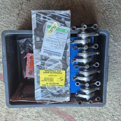

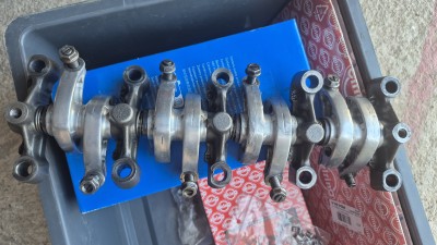

Rampe de culbuteurs allegés équilibrés (qui provient aussi de mon moteur grA)
8 soupapes neuves origine Peugeot : :ok:
+quelques pièces neuves qui traînaient au garage :mrgreen: joint de culasse renforcé, joint de cache culbuteurs, clavettes de soupapes neuves, vis de culasse etc...
J'ai commandé 4 chemises neuves, les joints etc ...ce soir chez Retr'auto Sport :ok:]

Tu fais evoluer ton moteur à partir de l’ancien ou tu changes de bloc et d’ensemble mobil pour faire un échange standard ?
Pas d’empreintes sur les pistons si je me souviens bien avec le ptit 105 de cat cam. :ok:

Je garde mon bloc sans le sortir.
Je vais récupérer mes ensembles pistons (à empreintes)-bielles du moteur grA et sa culasse (vu la grosse rectif, les empreintes sont indispensables ! ;) (ça fait déjà 2 moteurs avec des 4901105 avec culasses aux côtes d'origine que j'ouvre où je trouve des traces sur les pistons, donc là... :huh:

jean-luc13 a écrit : 24 juin 2025, 07:17 ça fait déjà 2 moteurs avec des 4901105 avec culasses aux côtes d'origine que j'ouvre où je trouve des traces sur les pistons, donc là... :huh:
:o
Me faudrait jeter une petit sonde caméra par un puits de bougie :unsure:

Oui ce serait plus sur!
Quand j'avais ouvert celui de Rodolphe après sa casse à la concentr il y avait des traces et même chose sur le moteur de la grA de Franck 06 que j'ai refait l'an dernier ! :(

Ha ouais d’accord.
Donc le 105 passe mais si tu chatouilles trop la zone rouge et que les soupapes s’affolent, elles vont faire un p’tit bisou aux pistons !!! :mrgreen:
Pas cool ça…

jean a écrit : 24 juin 2025, 07:45
:o
T'inquiète pas ça doit déjà être trop tard... :lol:
Et au moins la place est faite pour la soupape...et ces marques même avec un arbre à cames d'origine on arrive à en faire

C'est pas faux :mrgreen: , mais là au moins avec une culasse 9/10 ème plus basse , je ne prends pas le risque ! :ph34r:

jean-luc13 a écrit : 24 juin 2025, 19:38 avec une culasse 9/10 ème plus basse...
Dans ce cas ça devient nécessaire en effet.

En fait la culasse va retrouver les pistons qui fonctionnaient avec mais avec un AAC un poil moins méchant ((284°), l'ancien (297°), ayant été vendu à Kevin PTS pour son projet piste :ok:
Au moins je suis sur que ça passe :D
