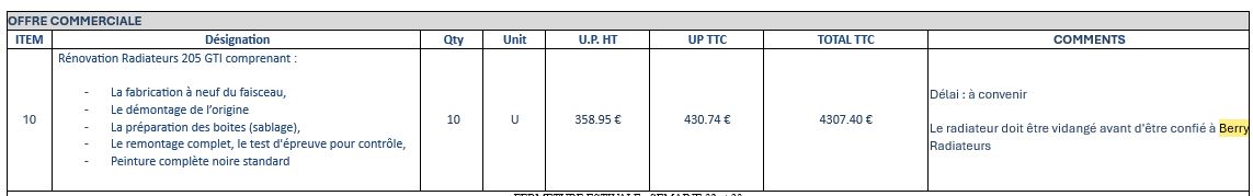

Bonjour à tous,
Je voulais faire un retour sur l'offre de Berry Radiateurs pour la rénovation.
On est à 430.74 unitaire négocié pour 10 pièces.
Pour tout vous dire je m'attendais à mieux, mais ce n'est pas non plus déconnant vu que certains m'ont parlé de 500€ pour la remise en état.
Je rappelle qu'il s'agit d'un faisceau cuivre qui a les mêmes caractéristiques que celui d'origine, donc entraxe des tubes à 8 mm au lieu de 10 sur ceux du commerce que l'on trouve actuellement, soit environ 20% d'échange thermique en plus.
Dites moi ce que vous en pensez.

Re: Rénovation de votre radiateur
Merci d avoir creusé le sujet mais je passe mon tour.
C est pas donné, en ajoutant le port A/R, ça devient déraisonnable

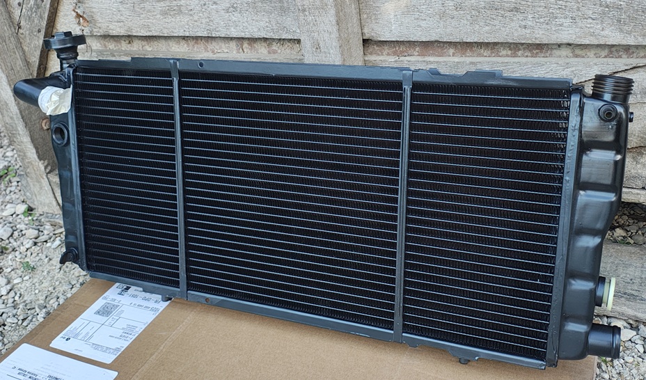

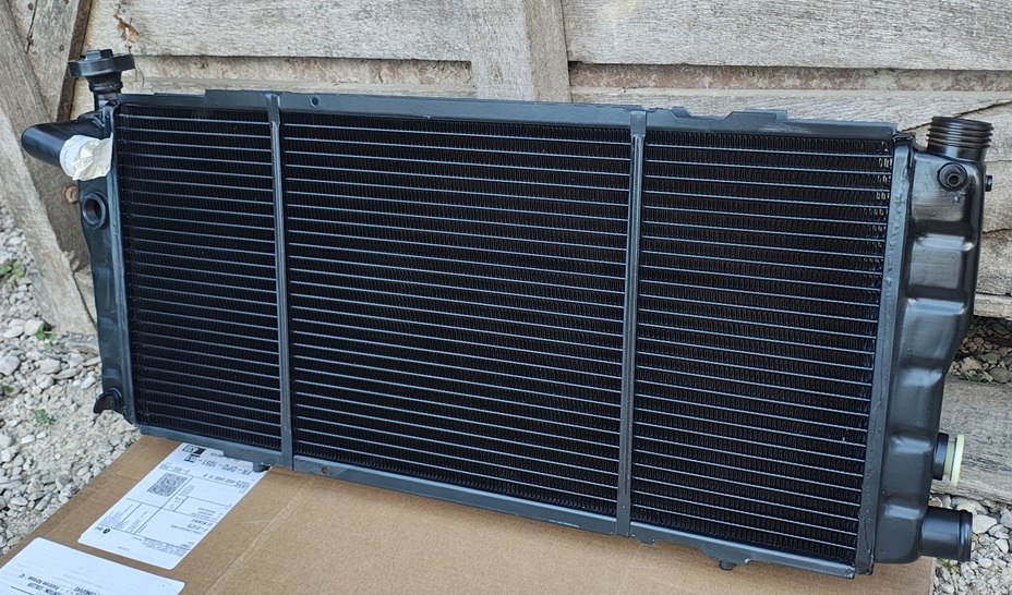

Bonjour,
On vient de faire une petite commande groupée entre potes pour des radiateurs faisceau cuivre et boite à eau laiton. Il y a une petite modif à faire qui consiste à supprimer le piquage pour le vase d'expansion et à en remettre un décalé de 90° pour qu'il puisse se monter dans la rallye.
Moi ça fait un an que je roule avec ça et aucun problème. On va finir de tester à plusieurs durant les Cévennes.

Non, c'est juste que le projet au début était de faire rénover d'où l'origine du titre et que pour le moment, une solution cuivre neuf bien moins onéreuse est à l'essai. Je vais en modifier 2 cette semaine pour des copains du club.
Je fuis d'office les faisceaux alu bien moins performants.

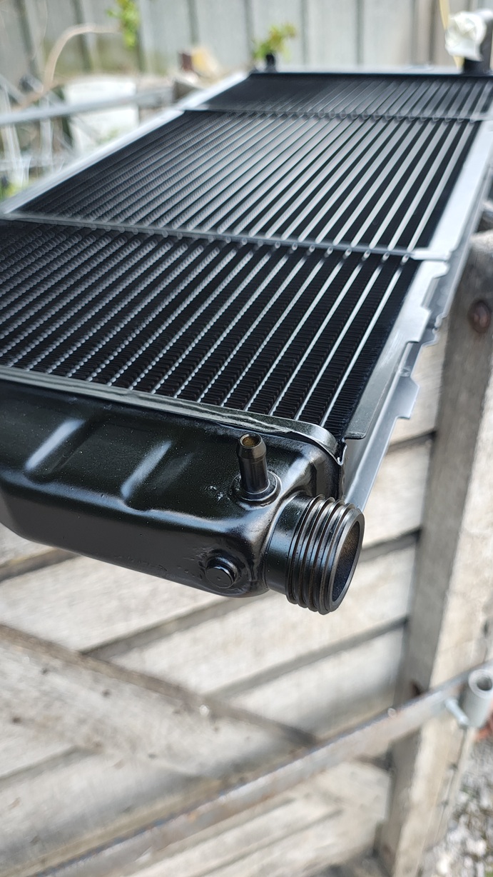

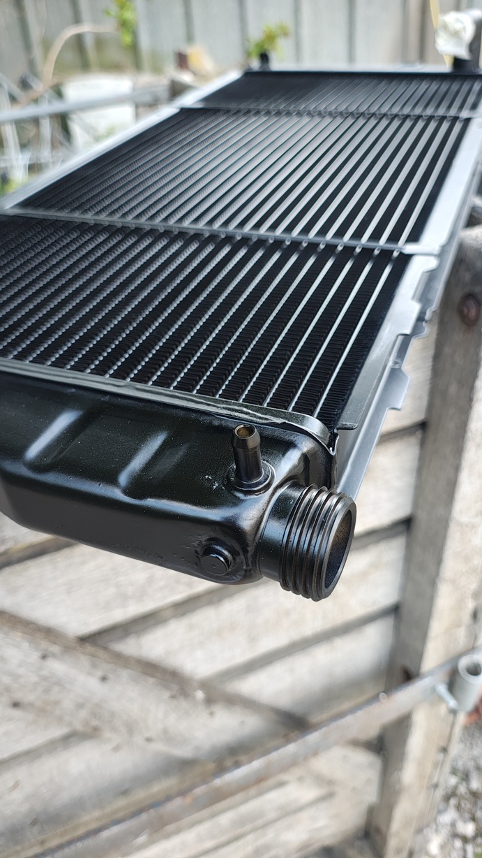

Hop, encore un radiateur faisceau cuivre de modifié avec le piquage pour le vase d'expansion à la bonne place .
Plus qu'un à faire.
Plus qu'un à faire.

Ouuu, je sais pour qui il est, celui là.

Celui là vient d'être monté sur celle de Yoyo qui en est très content, mais j'en ai préparé un autre pour toi ce matin et il sera livré comme prévu à la concentre
