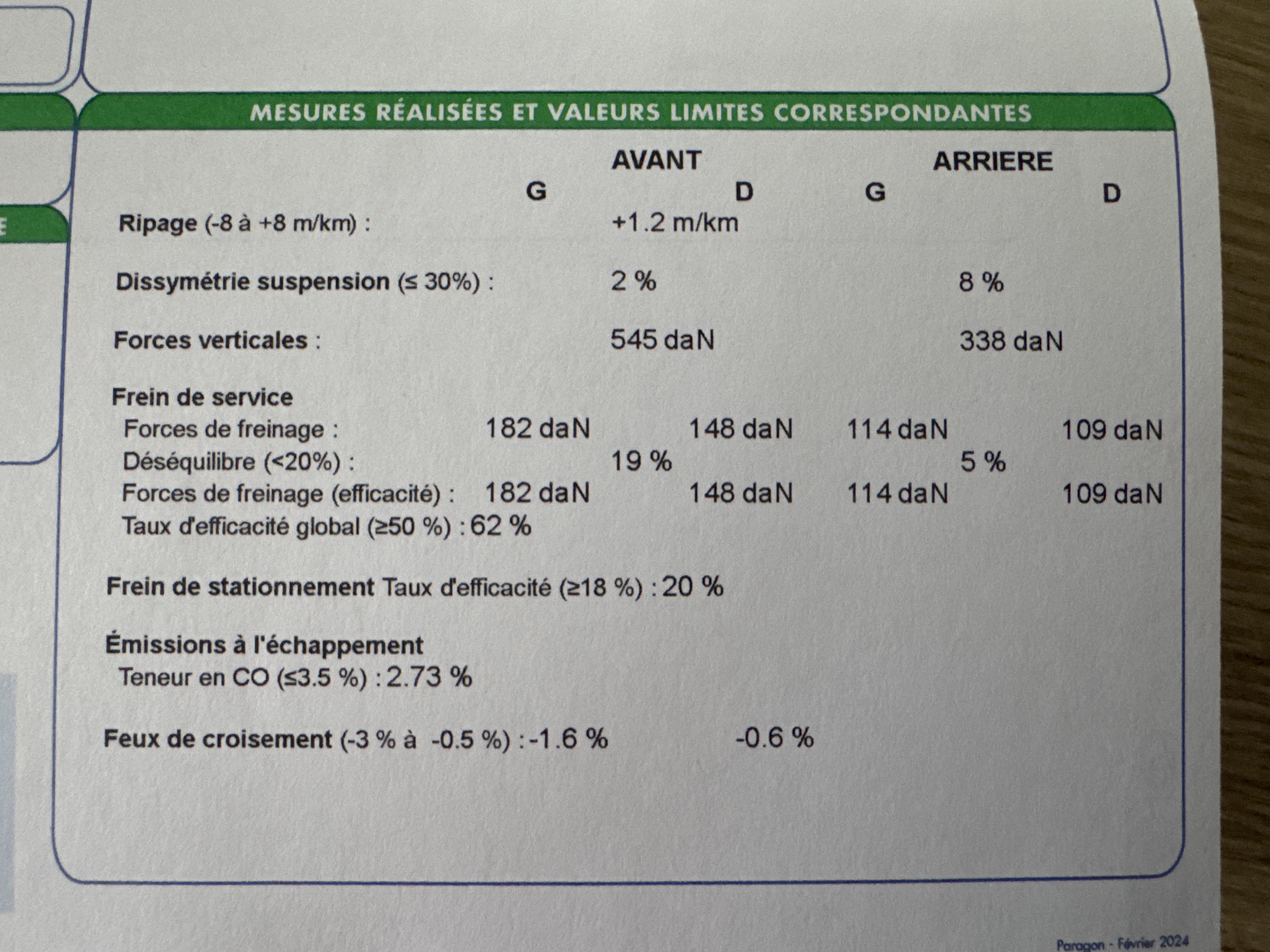

CT passé
Bon il faut que je refasse ma purge. 19% d’écart à l’avant entre la gauche et la droite c’est un peu beaucoup quand même.
Sinon RAS… C’estvreparti pour 2 ans.

Peut-être aussi un manque de rodage vu que tu n'as pas roulé depuis longtemps et remplacé tes plaquettes cette semaine....

Je vais refaire une purge. Ça coûte rien et je verrais bien si qqs bulles sortentjean-luc13 a écrit : 04 mai 2025, 08:32 Peut-être aussi un manque de rodage vu que tu n'as pas roulé depuis longtemps et remplacé tes plaquettes cette semaine....![]()
