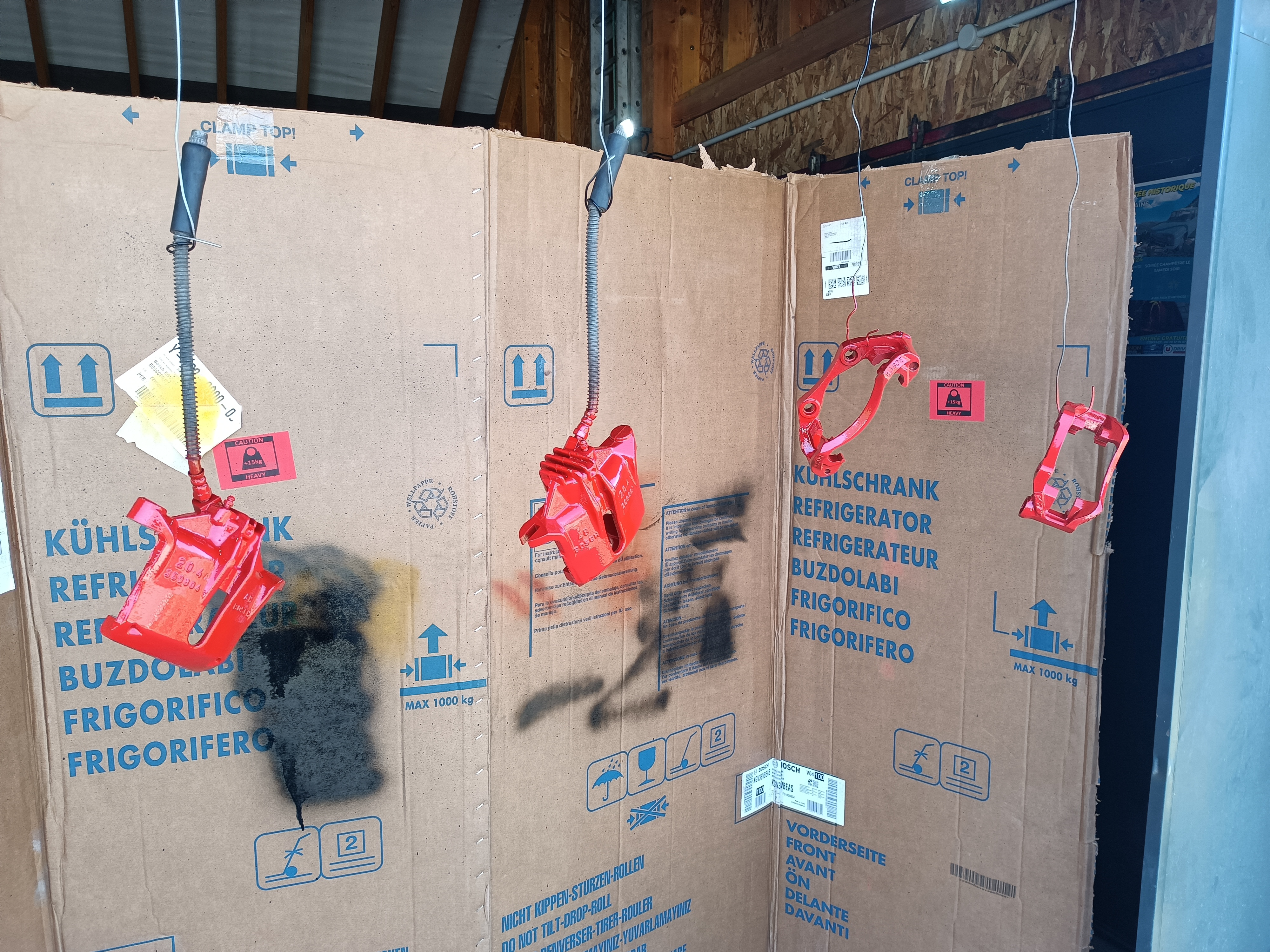

Qui en a des bleus clairs ? Des bleus foncés ?
On tient un truc là.

J'ai des pinces arrieres bleu clairjean a écrit : 05 avr. 2025, 06:02 Qui en a des bleus clairs ? Des bleus foncés ?
On tient un truc là.![]()

En jaune c'est pas mal non plus

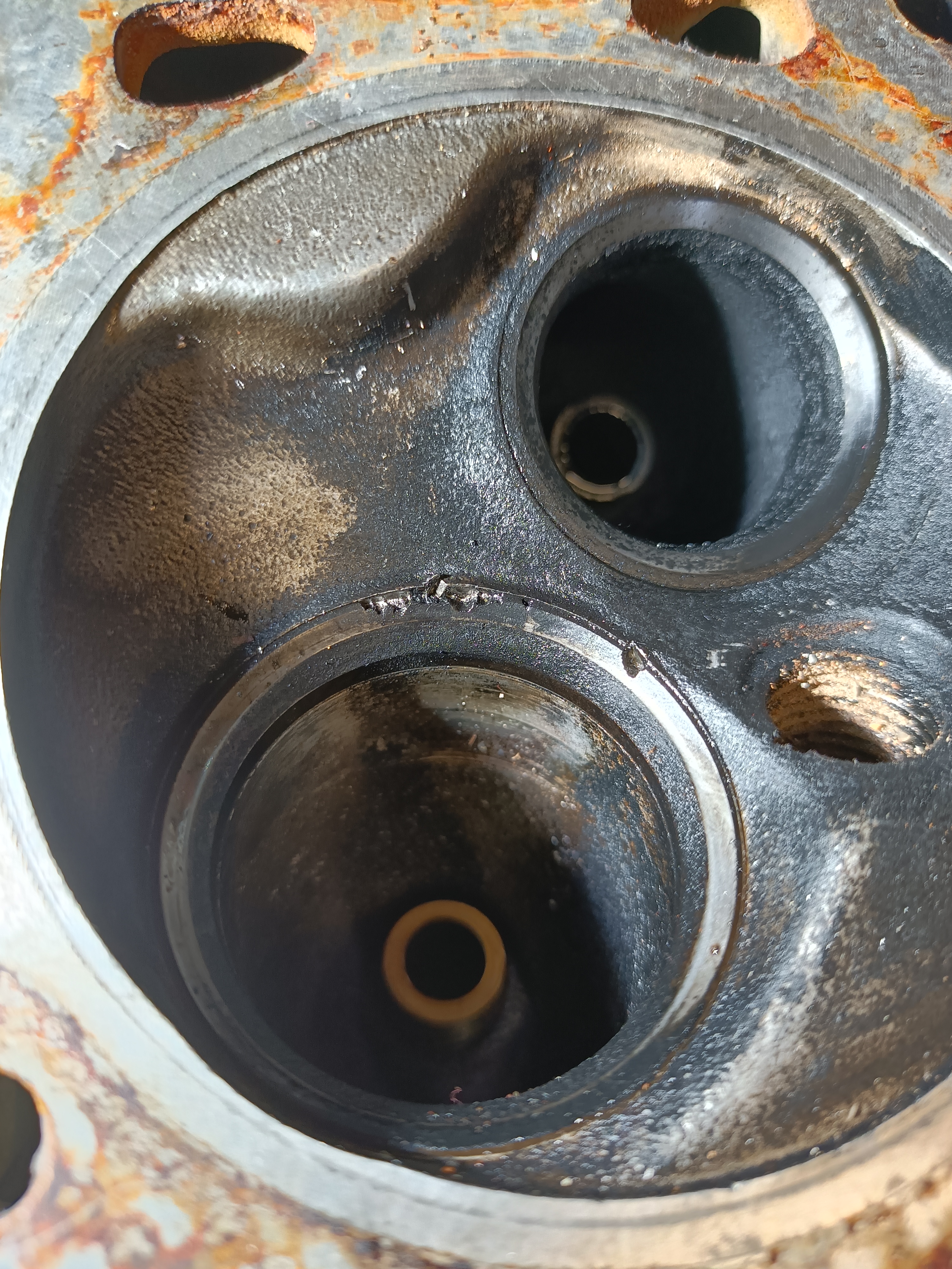

Démontage soupapes ce matin.
Voilà ce que j'ai découvert sur 3 des 4 sièges de soupapes d'admission.
Je crois que je vais en être pour un changement des sièges
Avez-vous une adresse fiable pour ce genre de boulot ?

Rectif 38 , à Grenoble
Il m à changer les guides , refait les sièges et surfacer la culasse
Un boulot nickel
Un boulot nickel

Recti Jura Motors à Clairvaux les Lacs. 39
https://www.rjmotors.fr/
Culasses Services à Montceau les Mines. 71
https://www.culasse-services.com/
Culasse et Moteur à SAINT-EGREVE. 38
https://www.culasseetmoteur.fr/

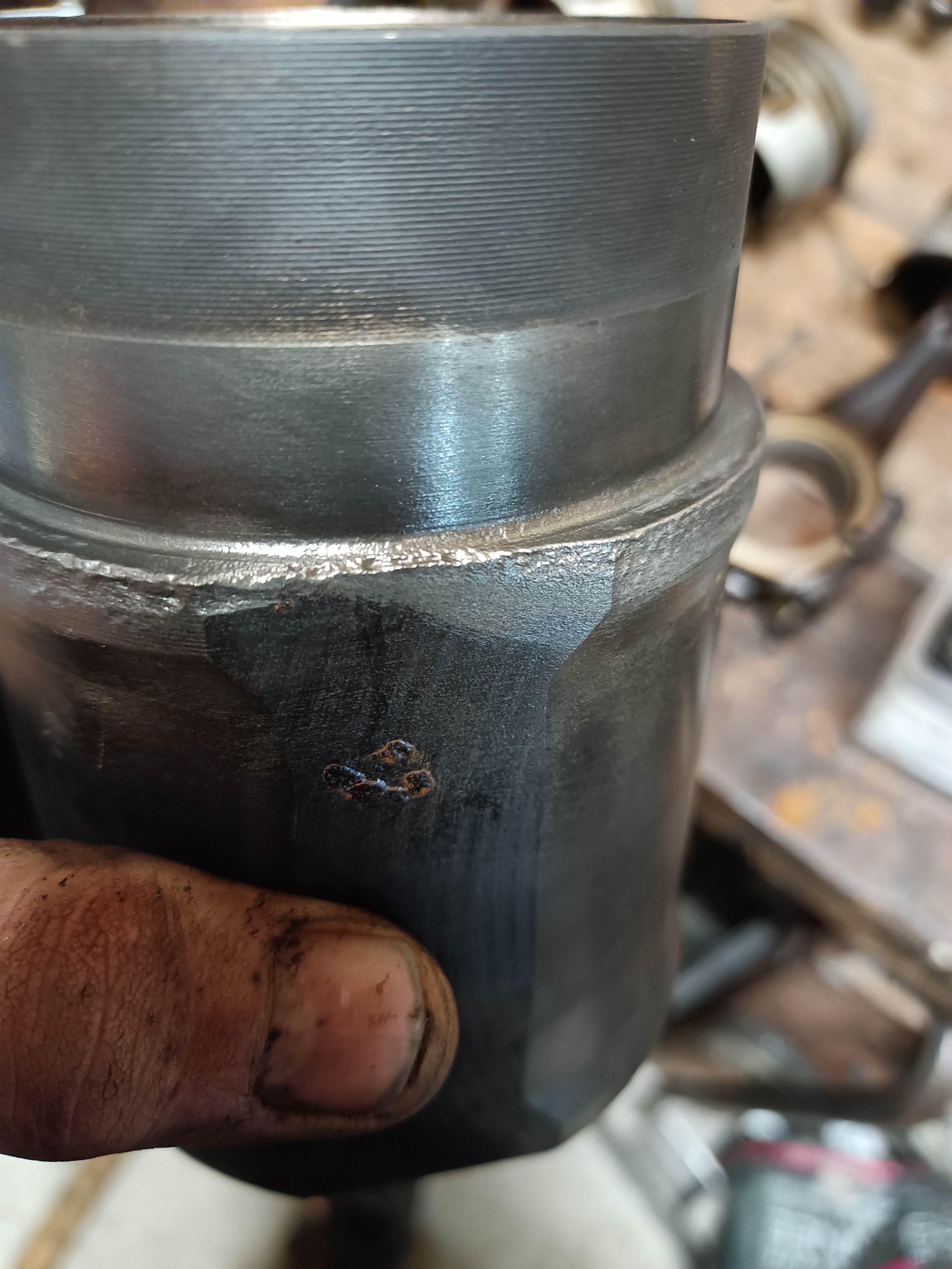

Il va y avoir un peu de nettoyage à faire

Je croise les doigts pour l'état des portées d'embase de chemise...
Sinon c'est bloc à remplacer. Bloc nu j'entends. Vilo, pistons, bielles, faut garder.
(Idem TU1
Chemises neuves si la sauce a attaqué le métal
(Idem TU1

Si tu en as la possibilité, tu peux faire un sablage au bicarbonate, c est assez abrasif pour nettoyer, et ça a l avantage de se dissoudre facilement à l eau , ce qui évite les risques du sablage classique

Bonne idée je n' y avais pas pensé
