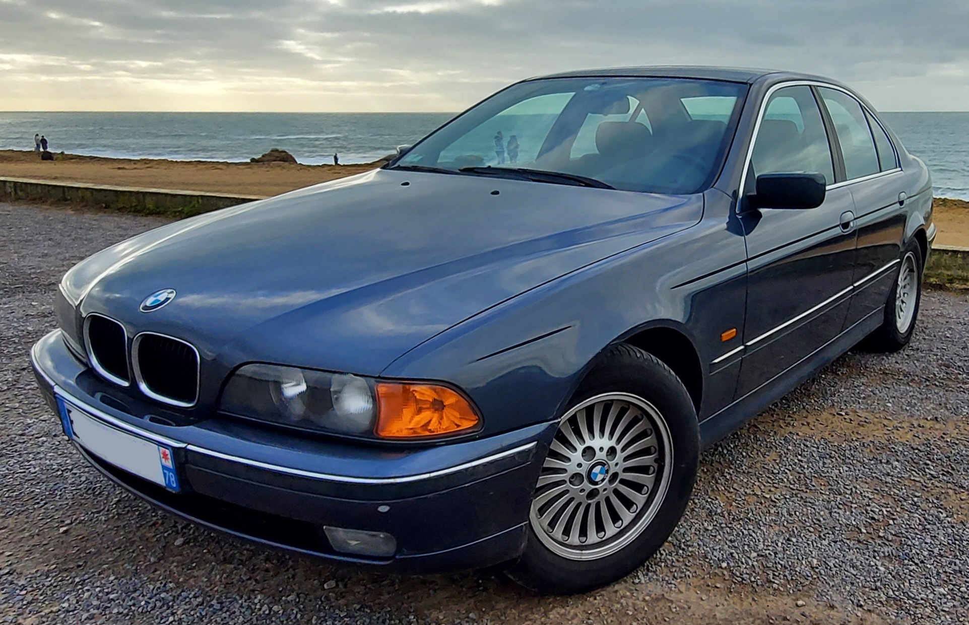

J'ai tiré quelques tofs sympa du Panzer lors d'une visite familiale pour Noël, j'ai appris à apprécier cette couleur avec le temps, grise qui tire sur le violet parfois suivant la lumière. Ces jantes (spécifiques aux e39) me plaisent vraiment beaucoup, je suis toujours aussi satisfait de la voiture. On sent bien qu'elle est faite pour rouler plutôt à 150 / 160 qu'à 130 mais je fais avec !
9.9l à l'aller, 9.5l au retour, c'est beaucoup pour les habitudes de 2023, mais pareil que ma 316 et moins que le Q5 hybride rechargeable que j'ai eu à Grenoble l'autre jour
. Bref pour mon standard c'est une conso raisonnable

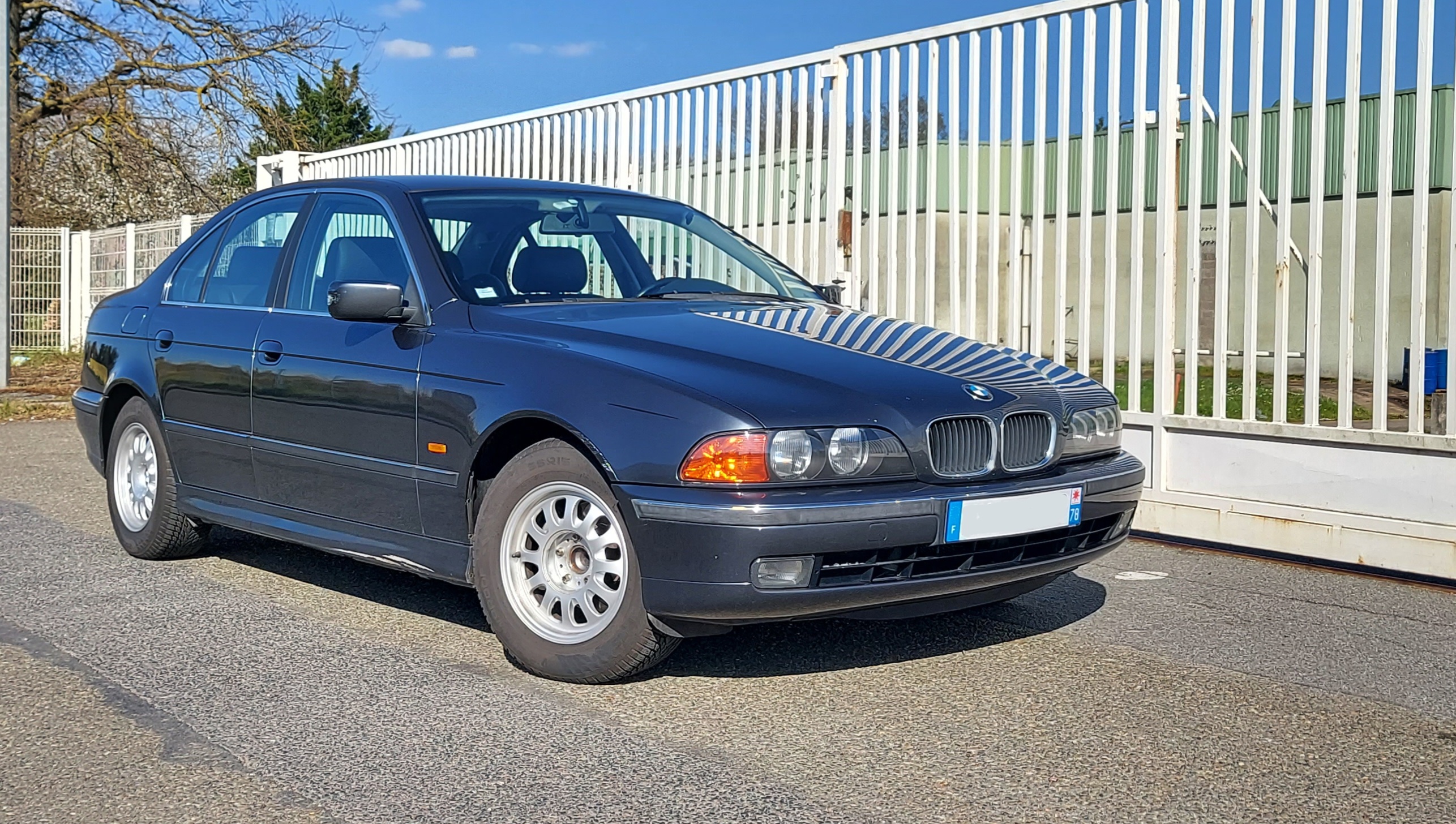

Re: BMW 528i (e39) Pack Luxe 96', Prestige, sport, cuir cuir et moustache
Quel daubes ces caisses allemandes !
La pompe à eau qui n'a même pas 28 ans a, à priori, rendu l'âme !
On se rendait à la chasse aux oeufs, et paf, aiguille dans le rouge, angoisse ! Je pense avoir coupé à temps.
J'ai quand même rapatrié le voiture par la route (8km), après enquête, sur ce moteur il est conseillé de remplacer la pompe à eau avant les 150 000km, or, elle a 132 000km, mais 28 ans...
N'ayant la voiture que depuis 3 ans, je n'ai pas encore pu faire le tour des "trucs à faire" classiques sur la voiture. De tout ce que j'ai lu, l'aube de la pompe a tendance à se déssertir de l'axe
, ou alors ça pète. A côté de ça, le niveau est bon, et pas de fuite... !
Il faut savoir que sur la 316i je n'ai même pas trouvé de préconisation pour la pompe à eau
, au moins l'avantage des courroies de distribution c'est de faire la pompe à eau lors du changement de courroie.
Bref, j'espère que je vais m'en sortir, j'ai toujours l'appréhension de la purge de LdR, mais dixit mon frère, qui a une bonne expérience des e39, ça se fait bien là dessus, mieux que sur la 316.
J'en profite pour remplacer le galet et tendeur de la courroie accessoire (PAE / Alternateur / DA), et juste le galet pour la courroie de clim.
Je n'attend plus que les outils !
Lundi, c'est vacances, je sors la 205 !!!! Mon fils n'attend que ça !

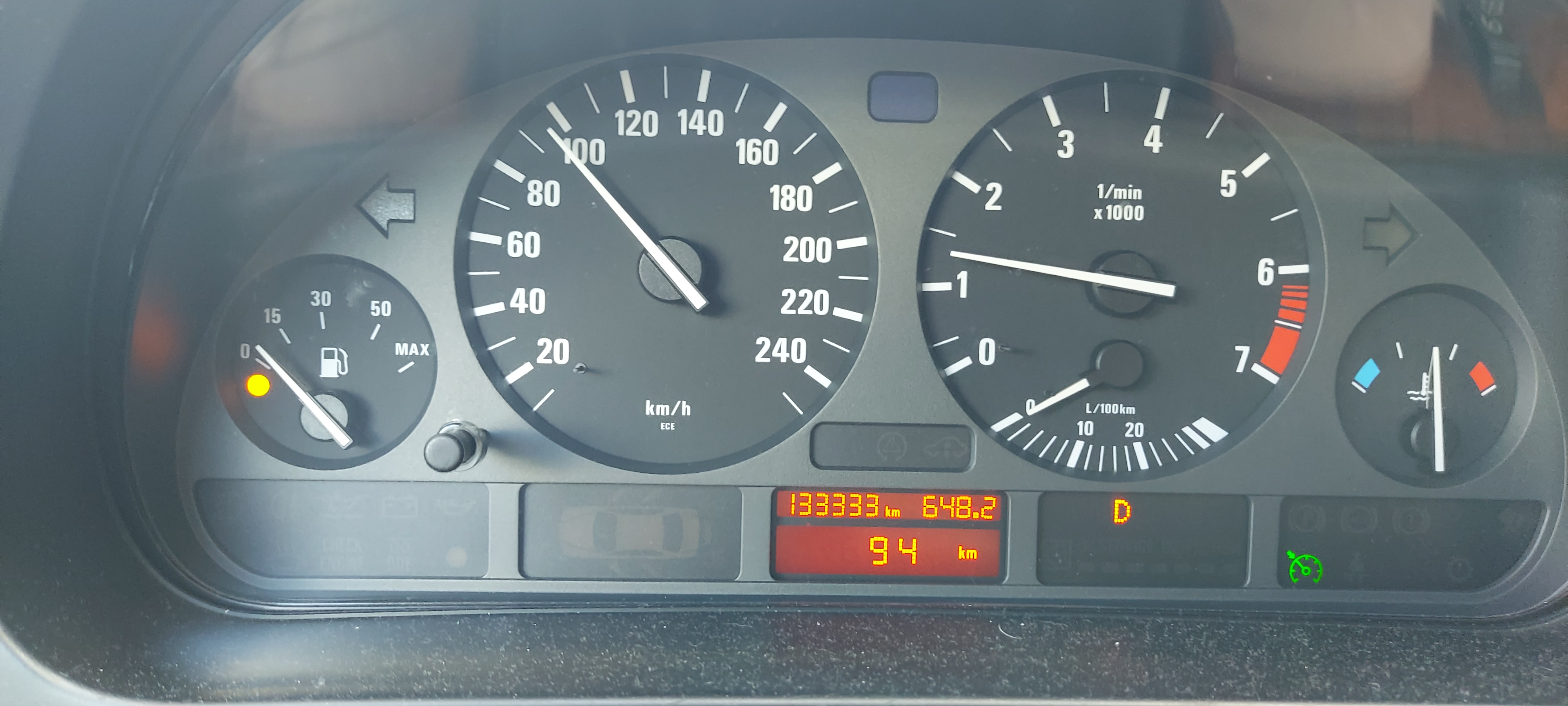

Malgré moulte péripéties, samedi j'ai enchaîné des kilomètres et elle semble fonctionner comme il faut
Au passage j'ai aussi validé le remplacement du module de régulateur qui m'embêtait l'an dernier. Pour l'instant RAS il ne se désactive plus.
J'ai aussi battu mon record, 66 litres mis samedi. J'ai tiré loin
(94 c'est l'autonomie, ça descendait à vu d'œil dans les côtes

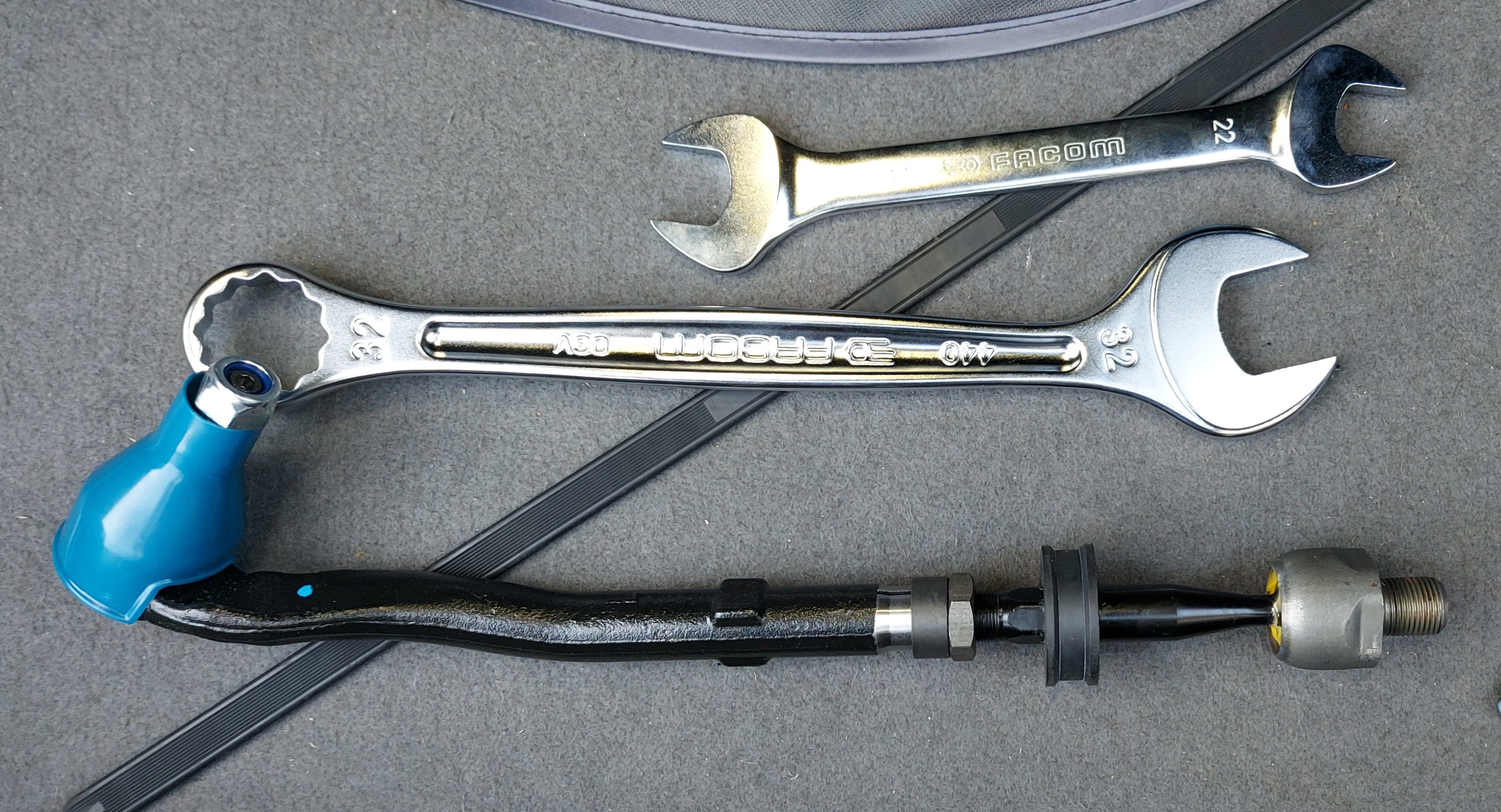

Premier bras changé hier !
ça se fait plutôt bien. J'ai juste pas pu utiliser l'extracteur de rotule car une fois en place dès qu'on serre l'outil, ça glisse. J'ai fini par lui taper sur la tronche, c'est sorti sans aucun problème. Le truc c'est qu'il y a une entretoise dans le pivot et souvent ça reste collé à la rotule en sortant et c'est la merde pour l'extraire, mais bon, j'ai eu du bol et l'entretoise est restée bien sagement en place
J'ai eu besoin de la voiture, j'ai roulé avec malgré le para dans les choux, mais c'est conduisible. Demain si la météo le permet je fais l'autre côté et zou, dès que possible RDV chez le garagiste !
En tout cas, je n'ai (presque) plus de bruit parasite sur les bosses ! Enfin ! ça faisait désordre pour une auto axée "confort".
Truc que je ne comprends pas, depuis le grincement quand je freinais à disparu... Peut être lorsque j'ai démonté l'ensemble étrier / support étrier / disque / flasque, en remontant j'ai "mieux" remonté que ça n'était... ! A voir dans le temps.
J'ai hâte de faire le côté conducteur, car je n'avais pas encore remarqué mais le soufflet est aussi explosé, même s'il ne semble pas (encore) y avoir du jeu c'est une question de temps

C'est fou comme un petit détail (ok un des bras avait vraiment beaucoup de jeu) peut changer la sensation. Depuis le remplacement de ces pièces, la voiture est vraiment plus agréable, j'ai ENFIN retrouvé un confort digne de la prestance de cette auto ! Dire qu'elle a bientôt 30 ans, quand je me rappel des 300 bornes fait au volant de la C3 Aircross inconfortable au possible
Plutôt fier de mes colliers, première fois que j'avais à faire à ce type de collier, ça rend bien, presque "comme l'origine".
Le para fait ce matin, j'ai presque hâte d'avoir à refaire de la route. Avec le recul, je me dis qu'il y avait quelques légers signe de fatigue déjà pendant la route des vacances.

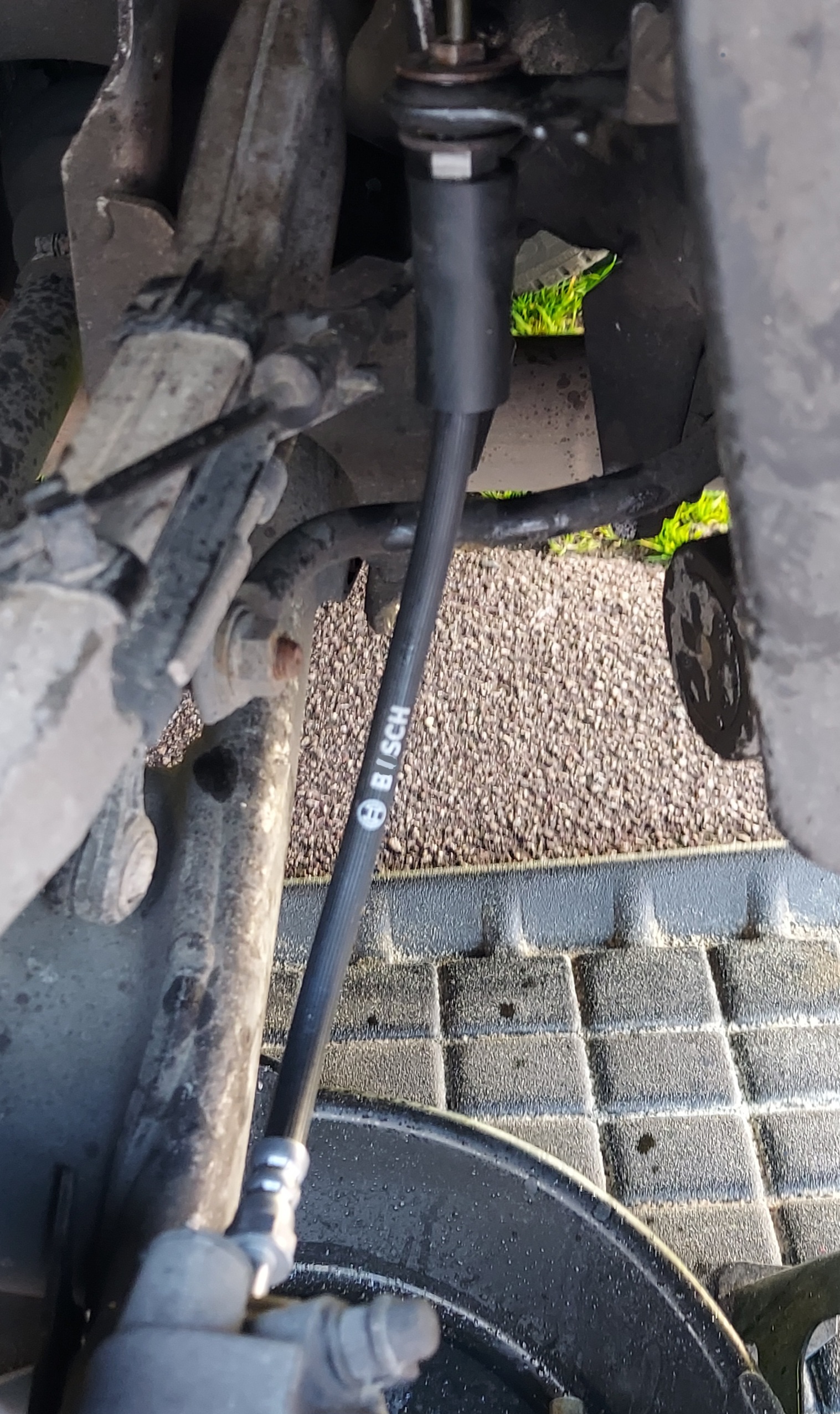

Quoi ? Je ne vous ai pas fait chier avec mon daily depuis septembre 2024 ?????
Grosse commande de pièce juste avant les vacances scolaire dernièrement, pas eu le temps de tout monter !
J'ai remplacé le joint du support de filtre à huile. Pour ce truc il faut bouger le bocal de DA (que j'ai remplacé), puis l'alternateur, galet tendeur de courroie accessoire.
Quelques jours après, j'enquille sur la vidange, filtre à air, filtre à huile, je profite pour remplacer le joint du capteur de niveau d'huile. Je serre tout au couple, j'fais ça propre.
Et voilà le travail

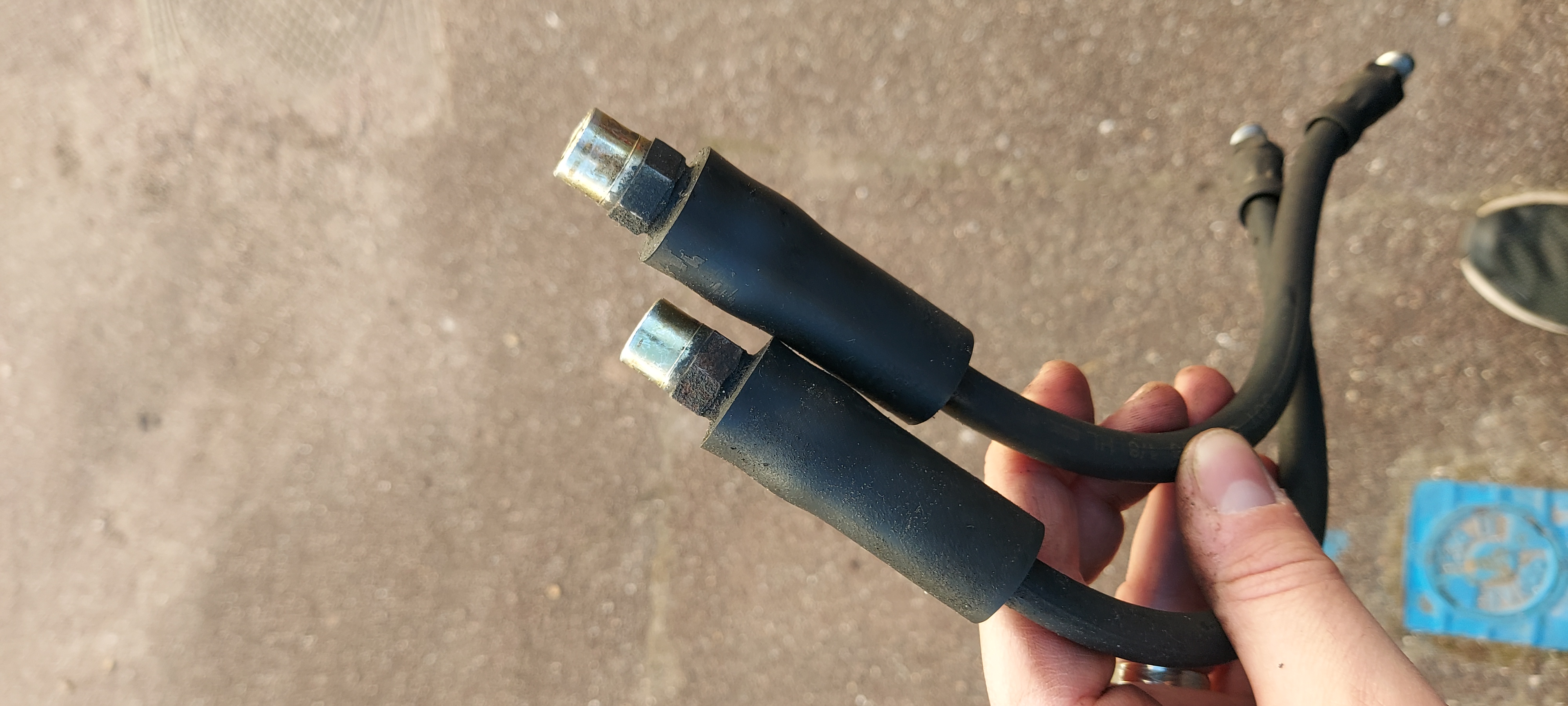

Après avoir mis des mois, que dis-je, des années à éradiquer toutes les fuites sur la 316, rebelotte avec la 528.
J'ai même pas encore regardé, j'ai commander les 2 durites de direction assistées avec les joints bien entendus. J'espère que c'est ça, mais je ne vois pas grand chose d'autre dans cette zone
Les durites sont toutes grasses en plus !
Elle approche les 30 balais quand même !
Dans la liste des pièces il me reste à monter :
-4 durites de freins
-2 étriers en E/S
-remplacer tout le liquide de frein

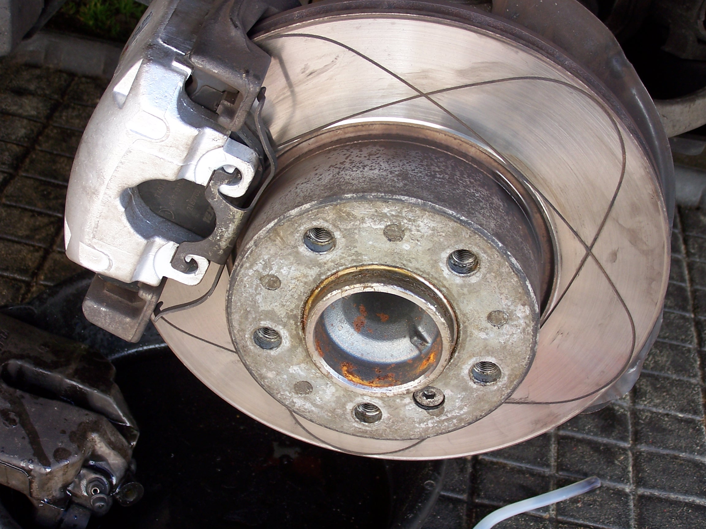

Ha oui, après avoir passé trop de temps sur le circuit de refroidissement en 2024, lorsque j'ai remplacé le joint de support de filtre à huile j'ai vu que ça fuiyait encore, ça m'a gavé. J'ai quand même commandé le boitier thermostat chez BMW par contre pour avoir une certaine tranquillité (même si c'est les même pièces qu'ailleurs
). J'ai aussi retrouvé un calorstat OEM que m'a donné mon frère avec la voiture... Donc quand j'aurai la motivation je vais me réoccupé du circuit de refroidissement... !!!
Pour le calorstat, après avoir chauffé en 2024, maintenant la voiture sous chauffe
Je roule, ça monte à la verticale, puis autour de 7 / 8km parcourus, la température redescend jusqu'au trait, et puis après encore 2 ou 3km, ça remonte au nominal, puis après ça ne bouge plus

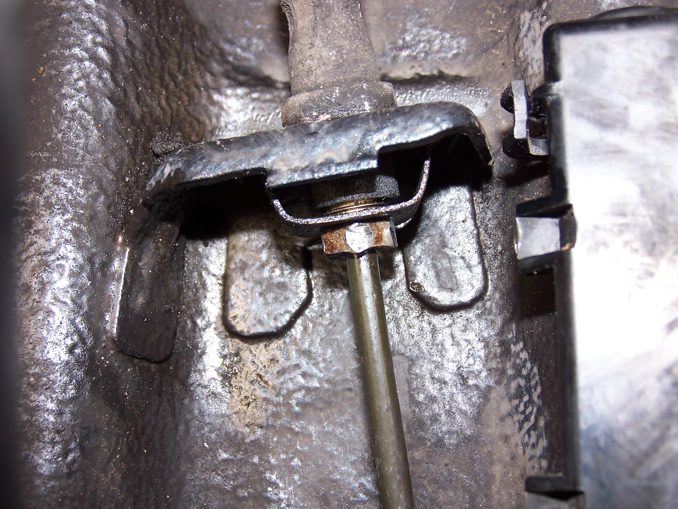

Et voilà le travail

J'avais ce grincement depuis longtemps:
[BBvideo=560,315]https://www.youtube.com/shorts/ksvZYuTNgok[/BBvideo]
J'ai changé les colonnettes, mais ça n'a rien changé....
La voiture est silencieuse, inspire le roulage pépère, mais alors quand je m'arrête en ville le silence est rompu par ce grincement affreux qui fait très "vielle guimbarde"
Pris de colère, j'ai commandé 2 étriers de frein en échange standard
J'ai aussi pris les flexibles de freins, arrières car signalés au CT il y a 2 ans, et avant puisque tant qu'à faire, la voiture a quand même bientôt 30 ans, ça reste des pièces qui vieillissent...
Le remplacement des durites arrières a été une formalité
. La purge pareil, j'ai halluciné tellement c'était facile, je me suis dit que je faisais une bêtise, mais non ça va
Franchement les anciennes durites, je ne les trouve pas spécialement abîmées, mais bon.... ça ne fait pas de mal.

Pour l'avant, c'est une autre paire de manche.
J'ai commencé à arrondir l'écrou de la durite de frein
La priorité étant les étriers, j'ai laissé les durites, qui, elles non plus, me semblait pas en mauvais état après tout.
Les étriers en eux même n'ont posé aucun soucis.
Ce qui m'a terriblement véxé, c'est que le lendemain, je repense que j'ai laissé de côté la clé à tuyauter que j'ai, qui est rangée avec les clés plates, mais bon dieu, pourquoi je ne l'ai pas sorti ! La fatigue fait faire de belle erreurs parfois... !!!
Toujours est-il qu'après une bonne purge, la voiture est de nouveau sur la route et ENFIN, je n'ai plus aucun bruit parasites. Un peu comme les claquements que j'avais avant le remplacement des bras de direction, ce genre de bruit très désagréable au quotidien, d'autant plus sur une voiture qui se veut confortable et quasi-neuve en l'occurrence ici
