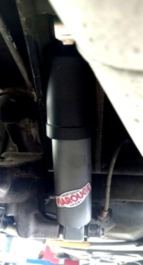

Pour en revenir à nos amortisseurs, ils peuvent se monter dans les deus sens, et fonctionnent correctement indifféremment.

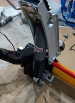

Mais comme le précise Romu39, ce sont le perçage des chappes qui sont différents, qui déterminent la position dans laquelle il faut les monter.

Montage de mon amortisseur
Mon amortisseur
Mon amortisseur
montage amortisseur Romu39
montage Romu39
montage Romu39

Le bon montage est bien tige et soufflet vers le haut ,étonnant que Romu ait pu les monter dans l'autre sens,les axes ne sont pas du même diamètre :huh: :blink:

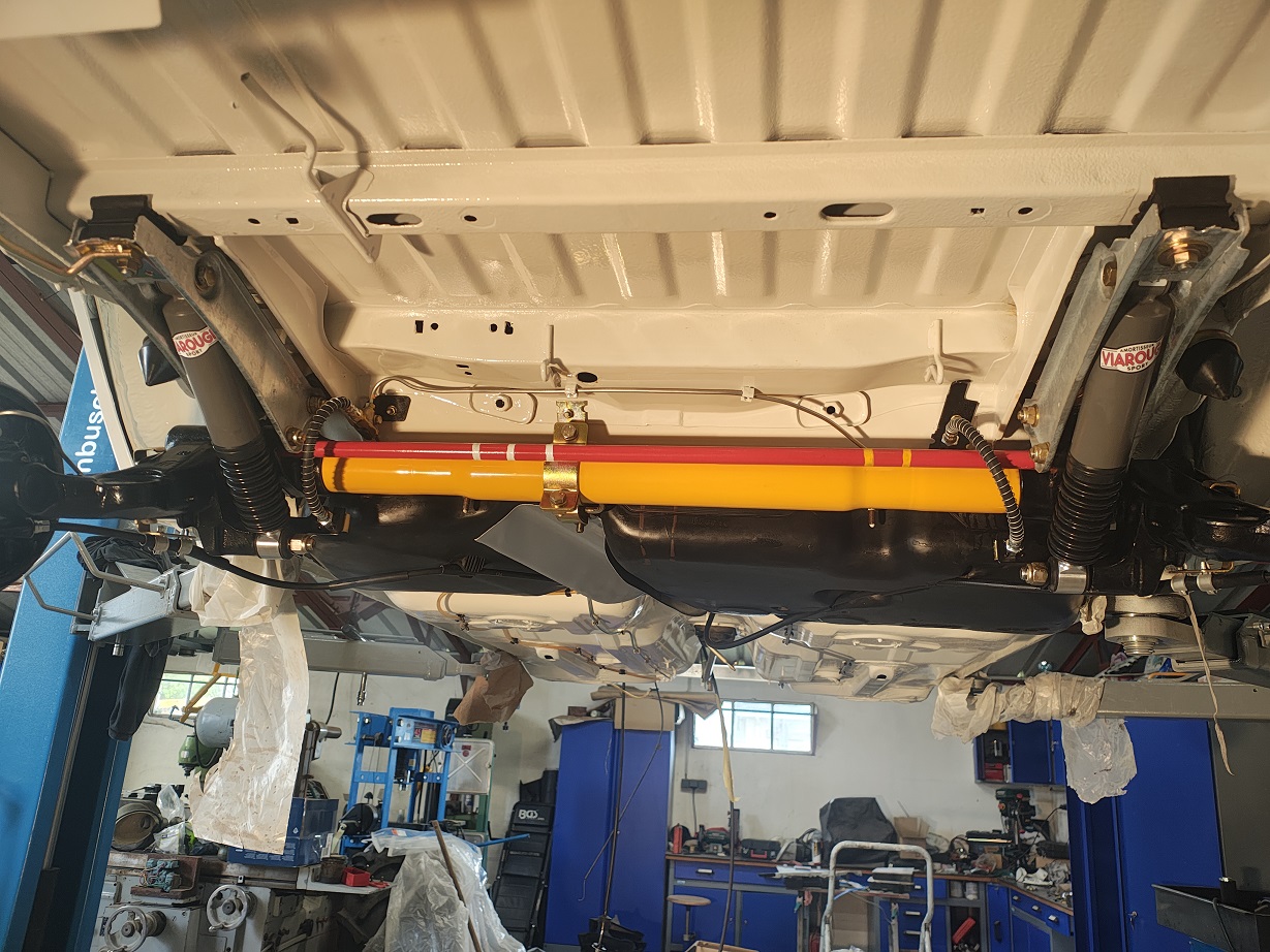

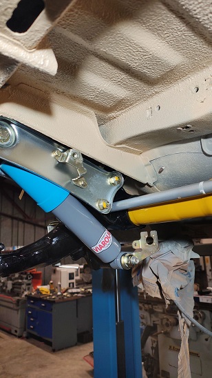

Effectivement je me suis aussi posé la question car entre ceux montés au mois d'avril et ceux que je viens de monter, les arrières sont inversés haut/ bas et les protections différentes. Par contre, le cache en plastique, c'est juste dans les consoles. Je pense même qu'il n'y a pas de jeu.
