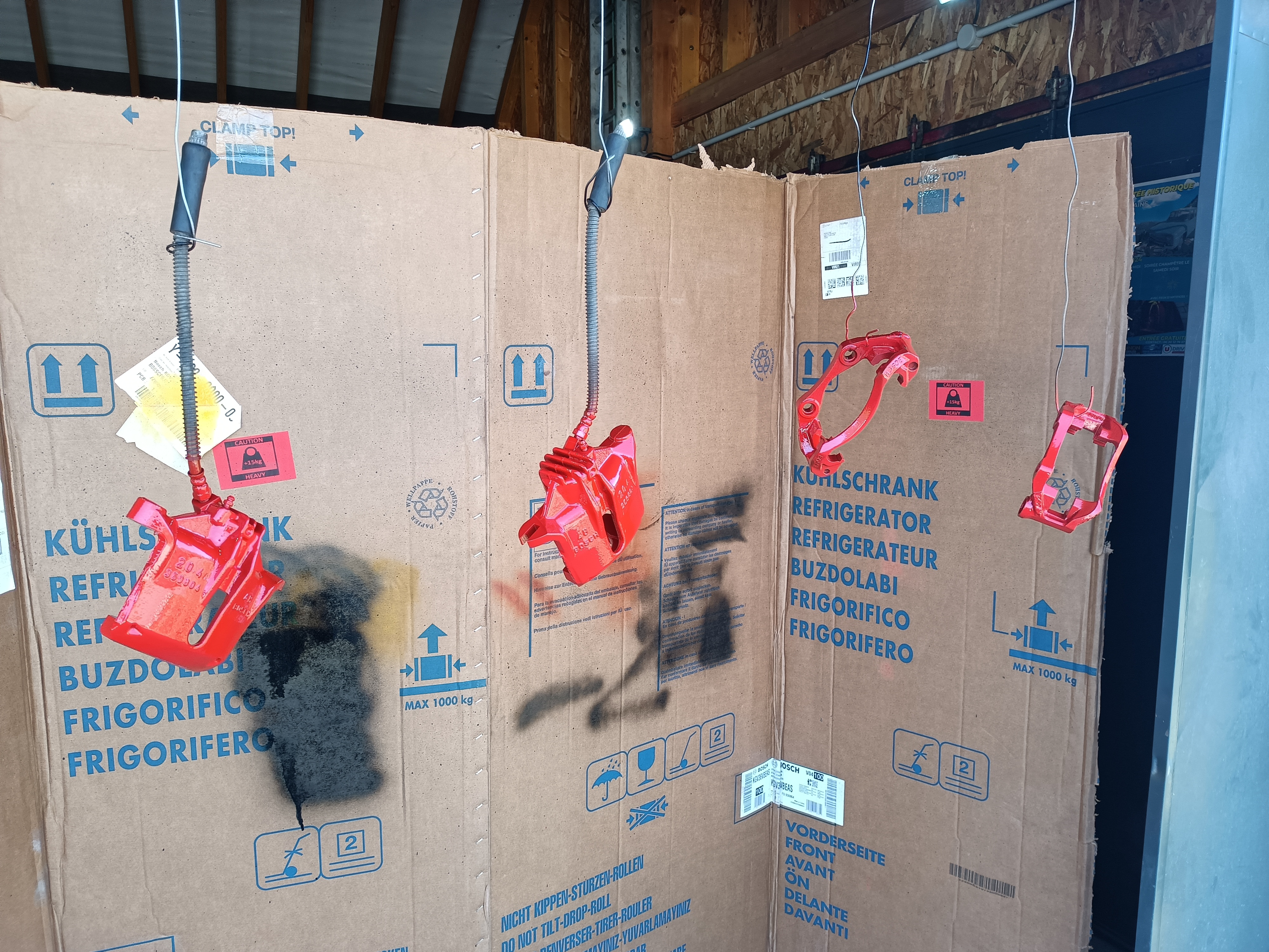

:lol: copain d'étriers peints <oo>
Messages : 19637
Has thanked : 1588 times
Been thanked : 1142 times
Re: Une Rallye dans le Jura

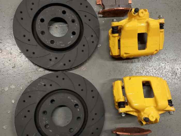

Qui en a des bleus clairs ? Des bleus foncés ?
On tient un truc là. :lol:
Messages : 1866
Has thanked : 18 times
Been thanked : 229 times
jean a écrit : 05 avr. 2025, 06:02 Qui en a des bleus clairs ? Des bleus foncés ?
J'ai des pinces arrieres bleu clair :lol:

jean a écrit : 04 avr. 2025, 18:27 Et on est loin du massacre à la scie sauteuse.
Je connaissais "massacre à la tronçonneuse" mais à la scie sauteuse je ne l'ai jamais vu :D
Ma présentation:
viewtopic.php?f=39&t=50328
Romu39
Messages : 276
Localisation : vers Arbois
Has thanked : 66 times
Been thanked : 79 times
Message par Romu39 »
En jaune c'est pas mal non plus :ok:

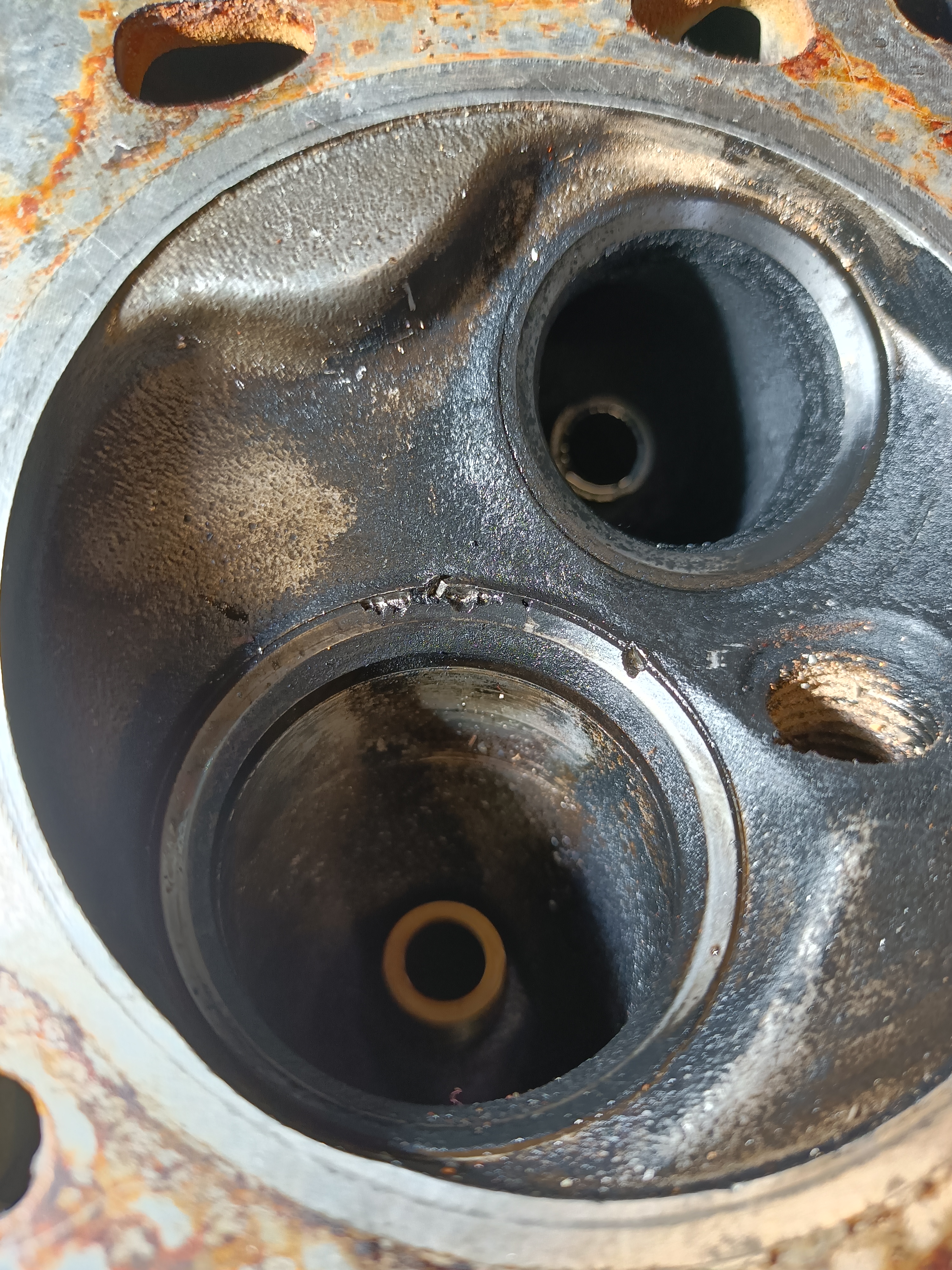

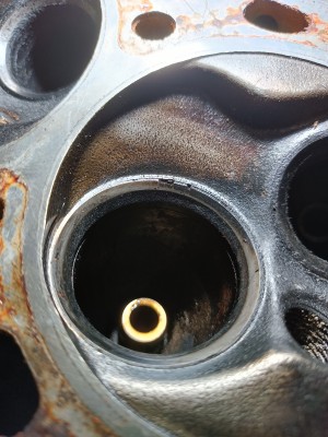

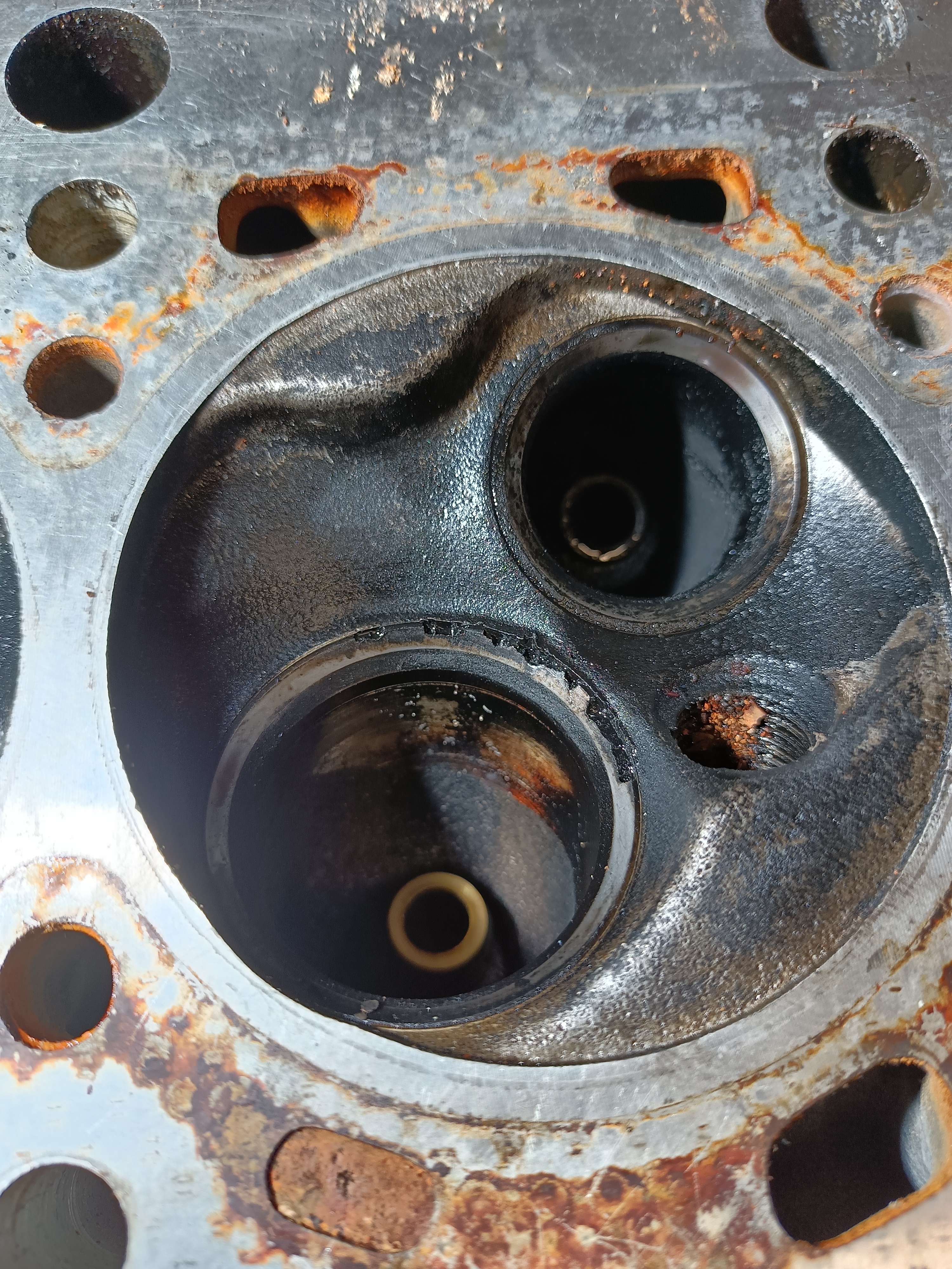

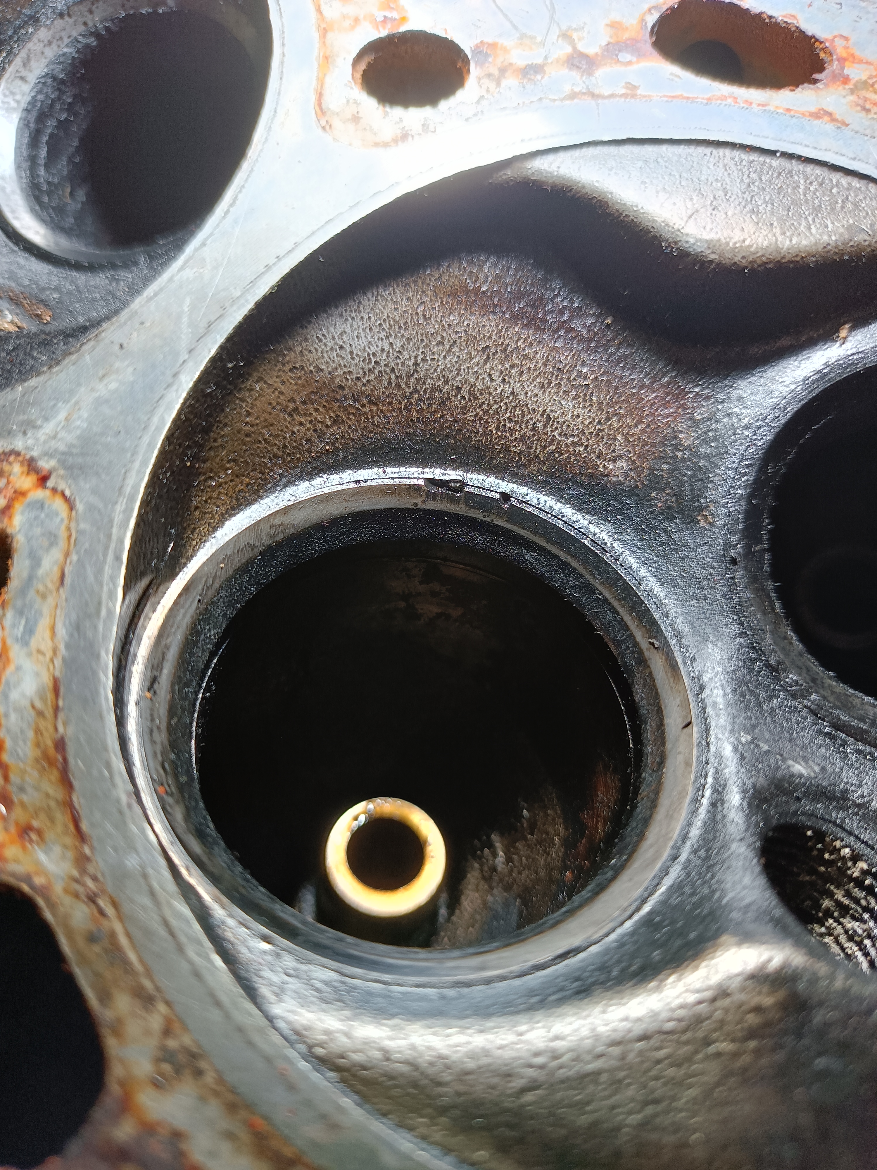

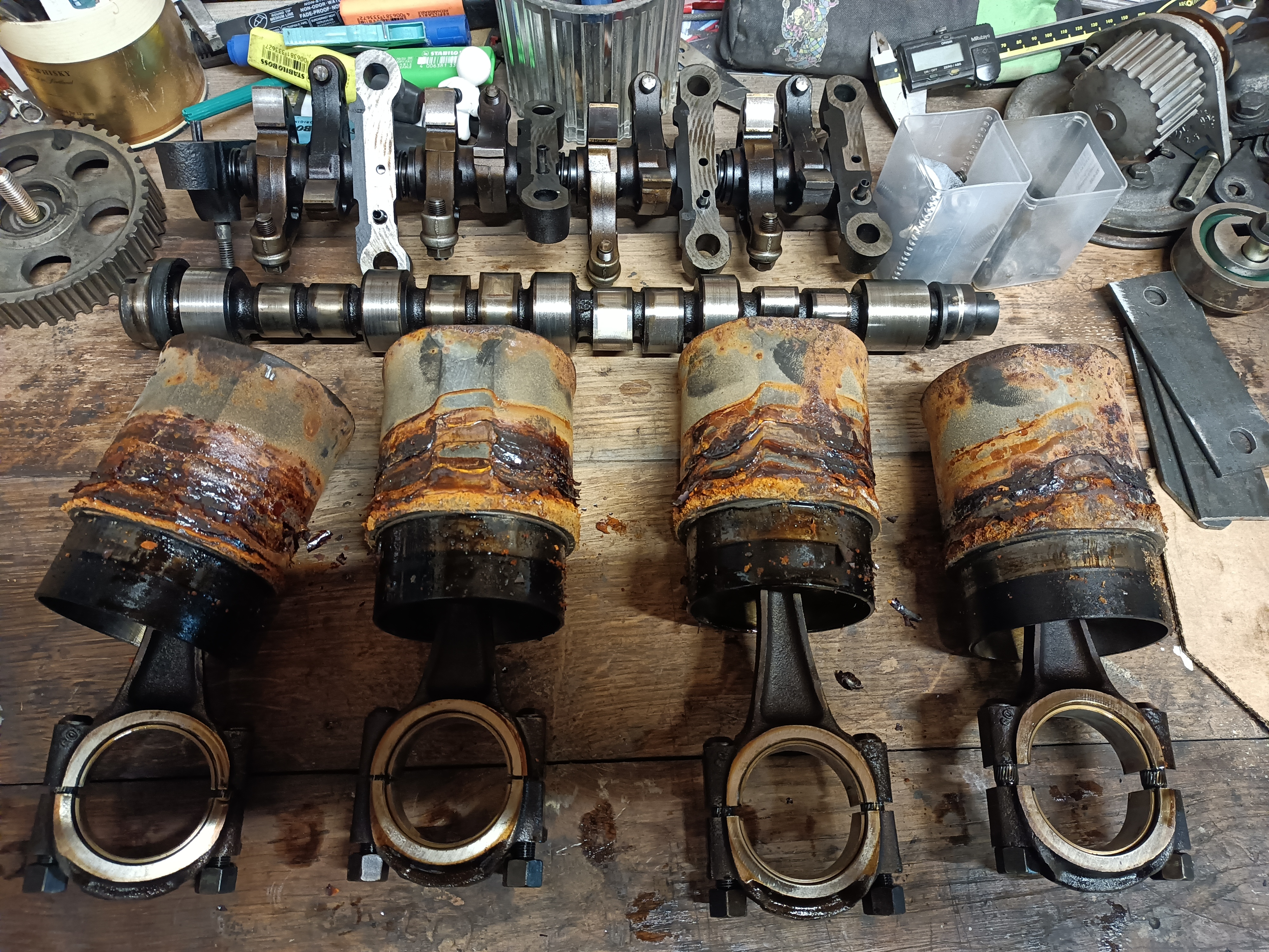

Démontage soupapes ce matin.
Voilà ce que j'ai découvert sur 3 des 4 sièges de soupapes d'admission.
Je crois que je vais en être pour un changement des sièges :crying:
Avez-vous une adresse fiable pour ce genre de boulot ?

Rectif 38 , à Grenoble
Il m à changer les guides , refait les sièges et surfacer la culasse
Un boulot nickel
Messages : 19637
Recti Jura Motors à Clairvaux les Lacs. 39
https://www.rjmotors.fr/
Culasses Services à Montceau les Mines. 71
https://www.culasse-services.com/
Culasse et Moteur à SAINT-EGREVE. 38
https://www.culasseetmoteur.fr/

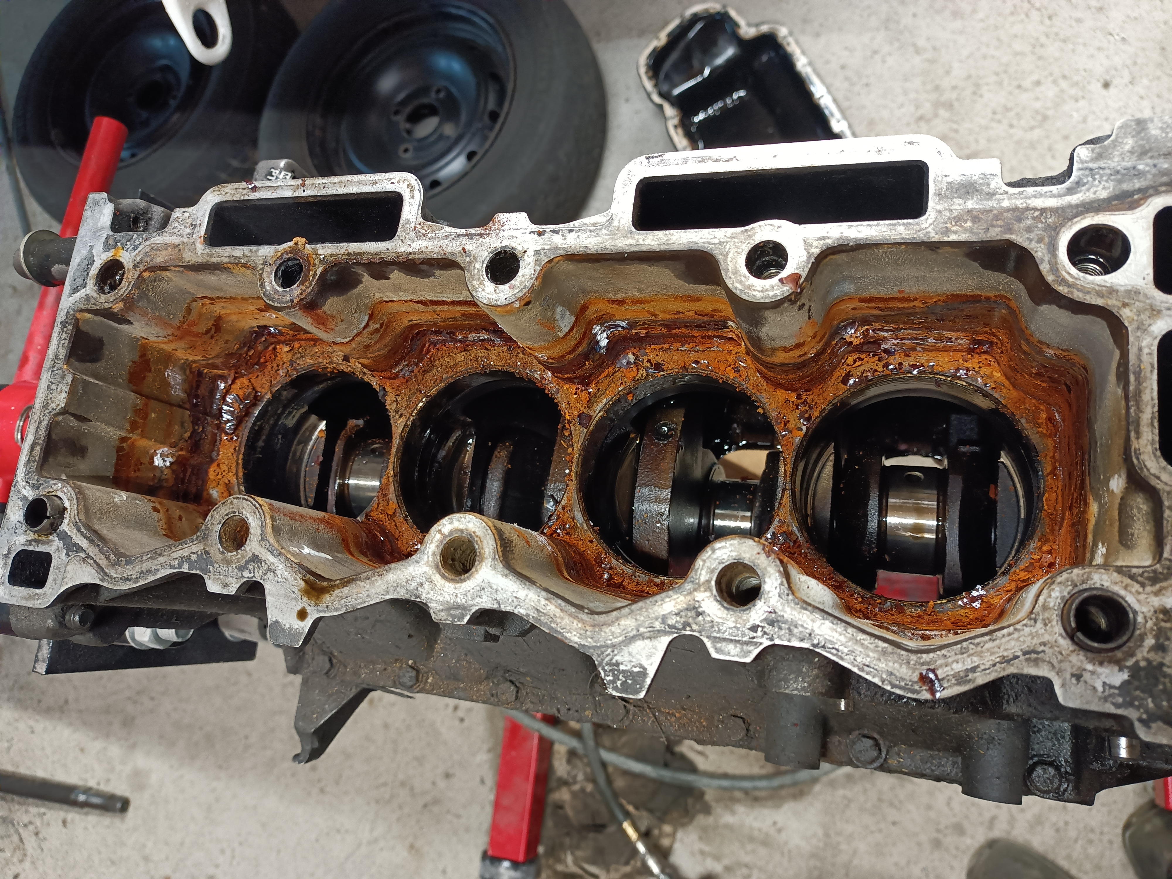

Il va y avoir un peu de nettoyage à faire :o

Messages : 19637
Je croise les doigts pour l'état des portées d'embase de chemise...
Sinon c'est bloc à remplacer. Bloc nu j'entends. Vilo, pistons, bielles, faut garder.
(Idem TU1 :ok: )
Chemises neuves si la sauce a attaqué le métal
