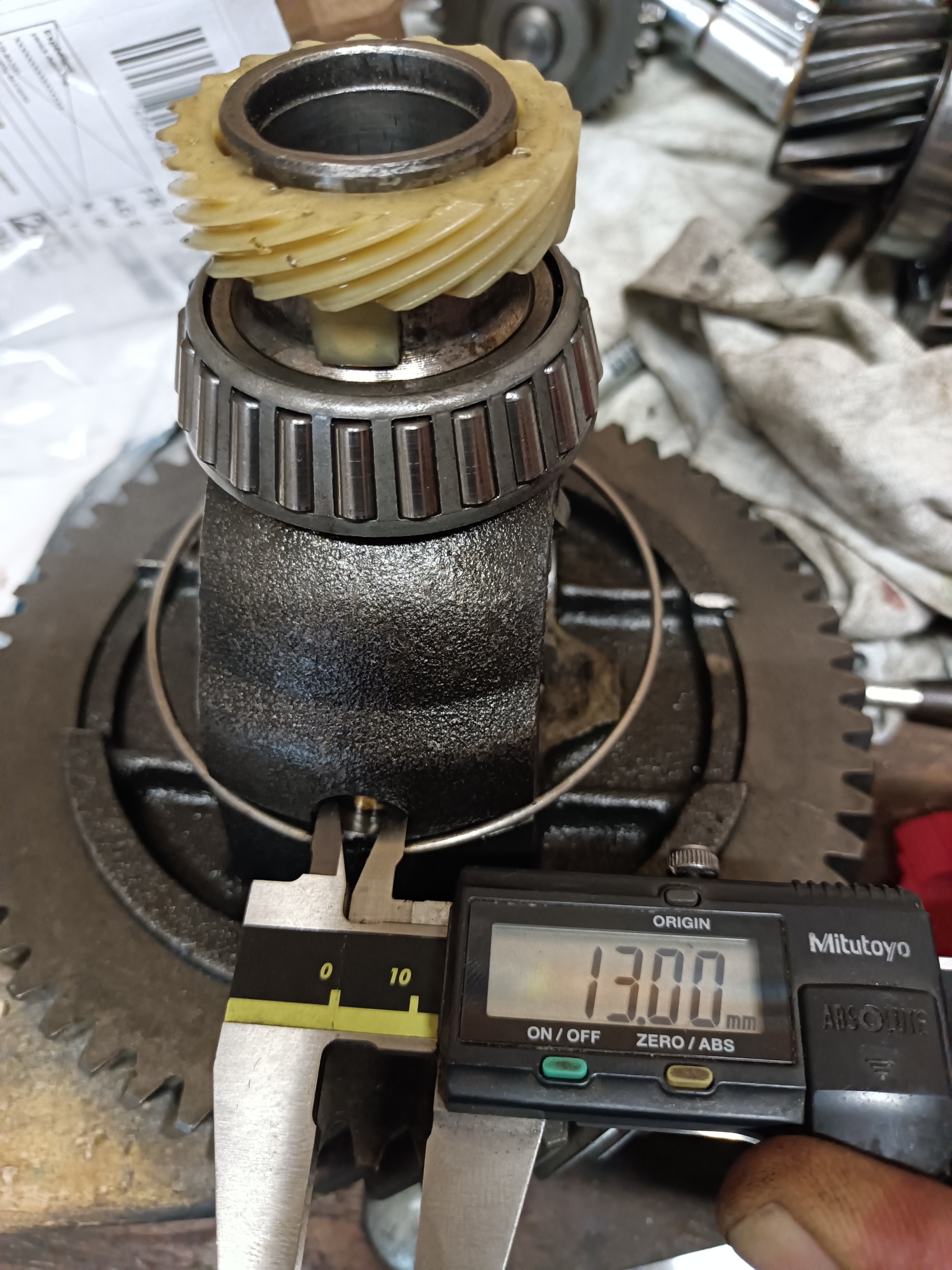

Je fais appel aux experts BV.
Sur mon différentiel l'axe des satellites et en 13.
Il me semblait que c'était 14 sur nos rallye.
Je me demande si ce n'est pas un différentiel de junior qui est aussi en 14x60 mais en 4 vitesses.
J'ai peur que ce soit un peu fragile pour la rallye.
Ma présentation:
viewtopic.php?f=39&t=50328
Messages : 19617
Has thanked : 1625 times
Been thanked : 1167 times
Re: Une Rallye dans le Jura
J'ai roulé avec du 13mm. "_"
Ca fait sa vie. Après c'est certain que ça vieilli vite si tu roules chronométré. :wacko:
En mode civil et arsouille sur route ouverte, ça le fait très bien. :ok:
Messages : 5932
Has thanked : 738 times
Been thanked : 1050 times
C’est ce qu’il y avait aussi dans une boîte de rallye que j’ai ouverte. Je dirais que c’est normal. :ok:

Merci pour vos réponses
Je vais remonter comme ça :ok:

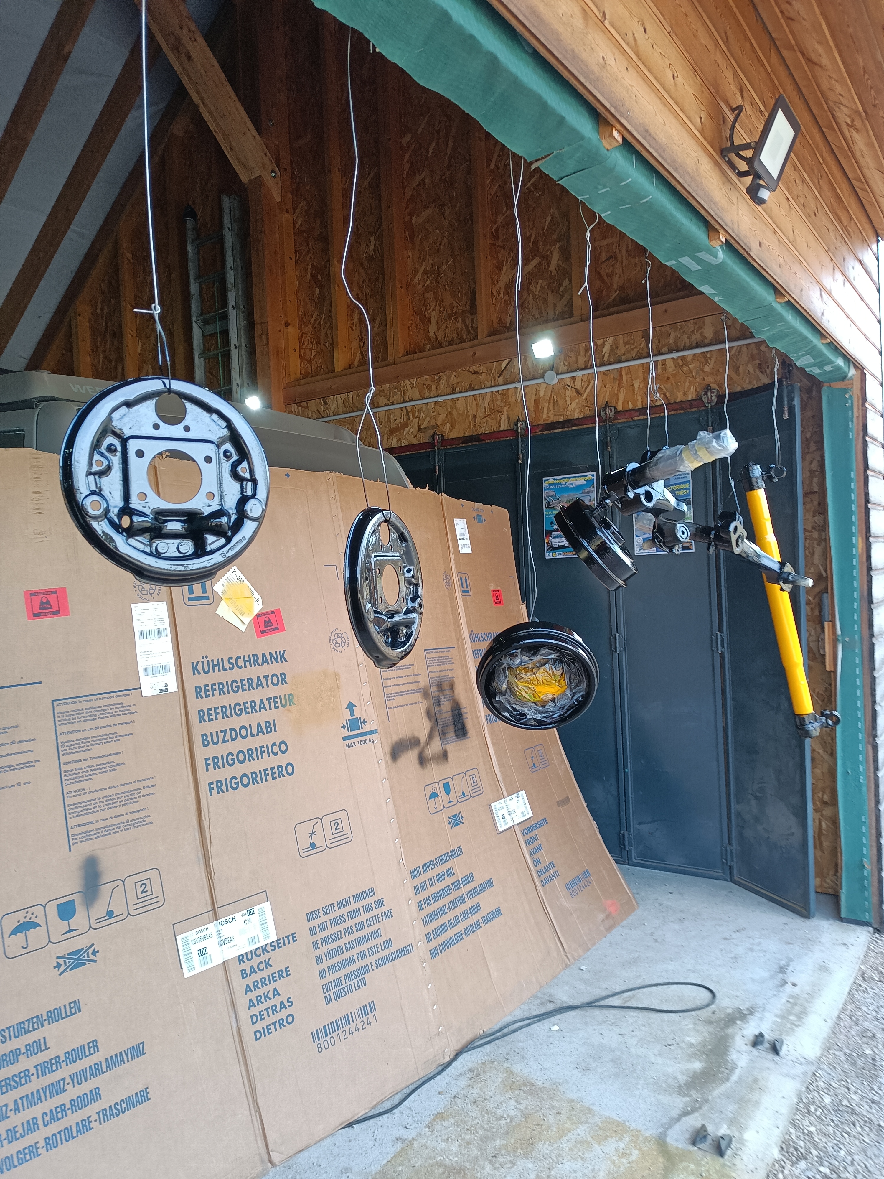

Message par Romu39 »

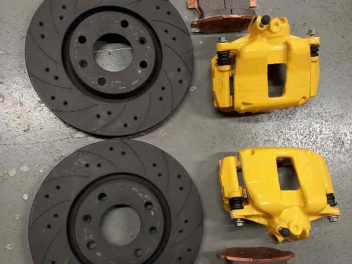

Petits travaux du jour
Ma présentation:

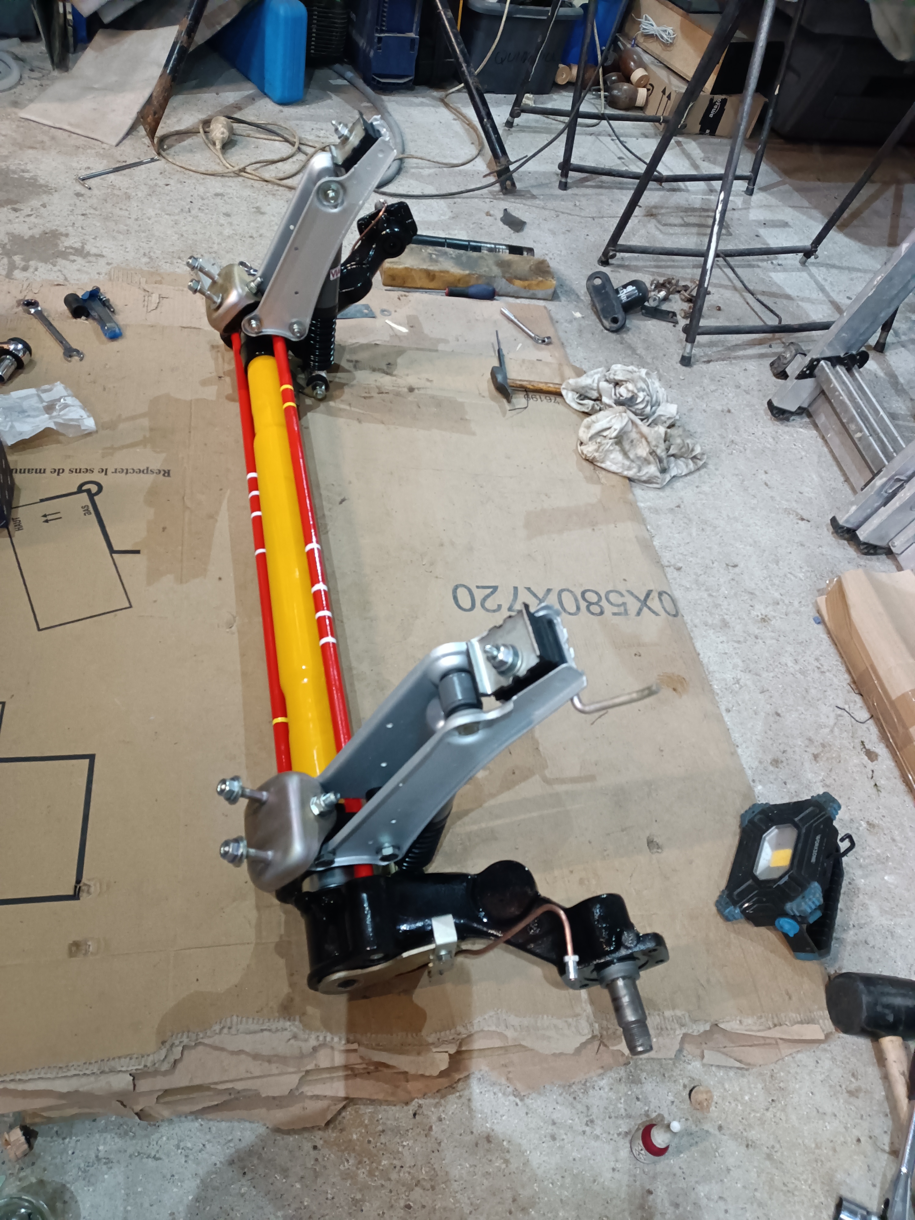

Ça prend forme ce petit train arrière (et non pas arrière train)

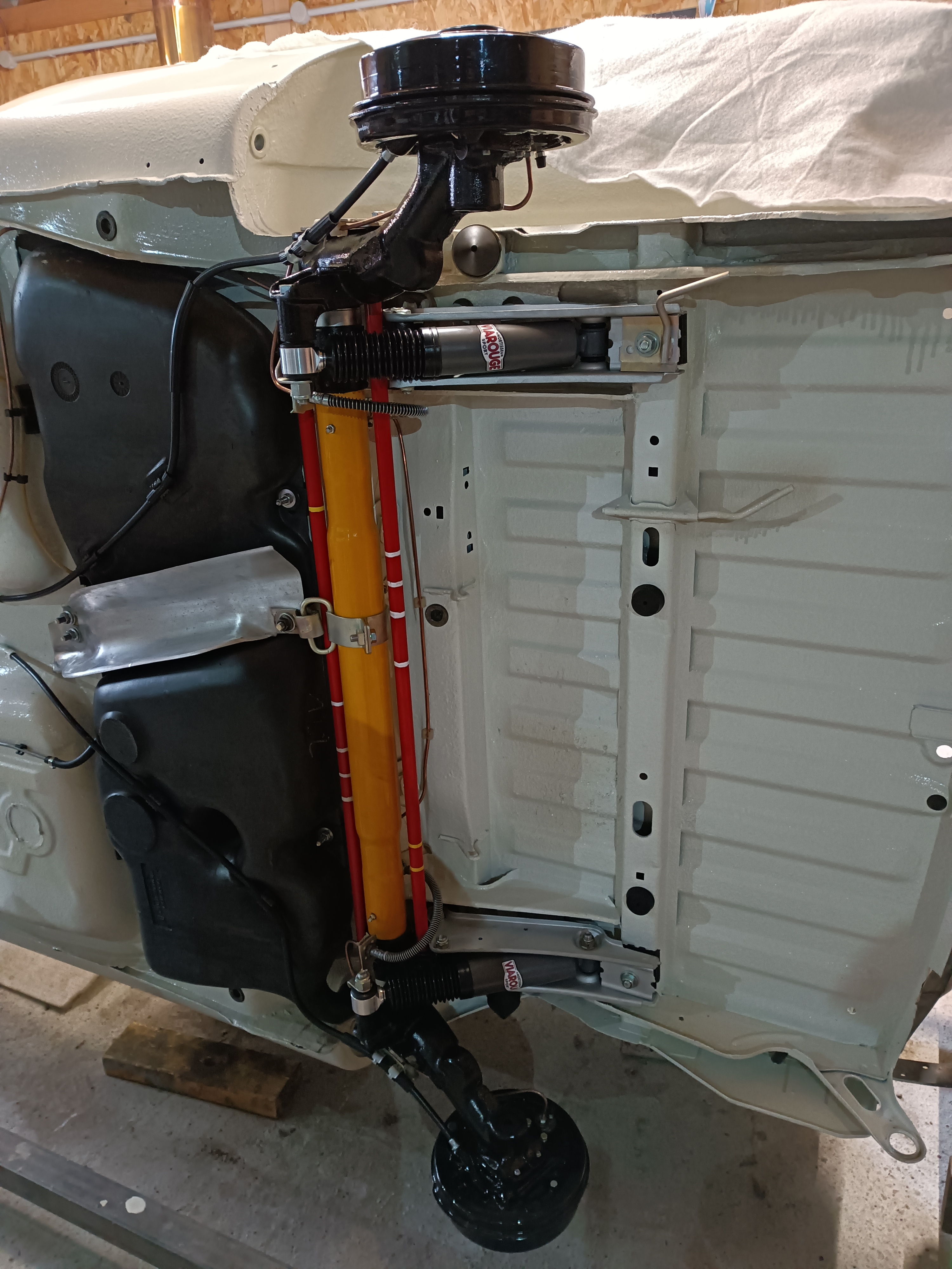

Le voilà monté

Messages : 1890
Has thanked : 32 times
Been thanked : 95 times
Curieux le montage de tes amortisseurs arrières :huh:
Messages : 1895
Has thanked : 18 times
Been thanked : 235 times
fonce58 a écrit : 19 mars 2025, 22:32 Curieux le montage de tes amortisseurs arrières :huh:
Les viarouge sont dans ce sens, ça fait bizarre la 1ère fois.
