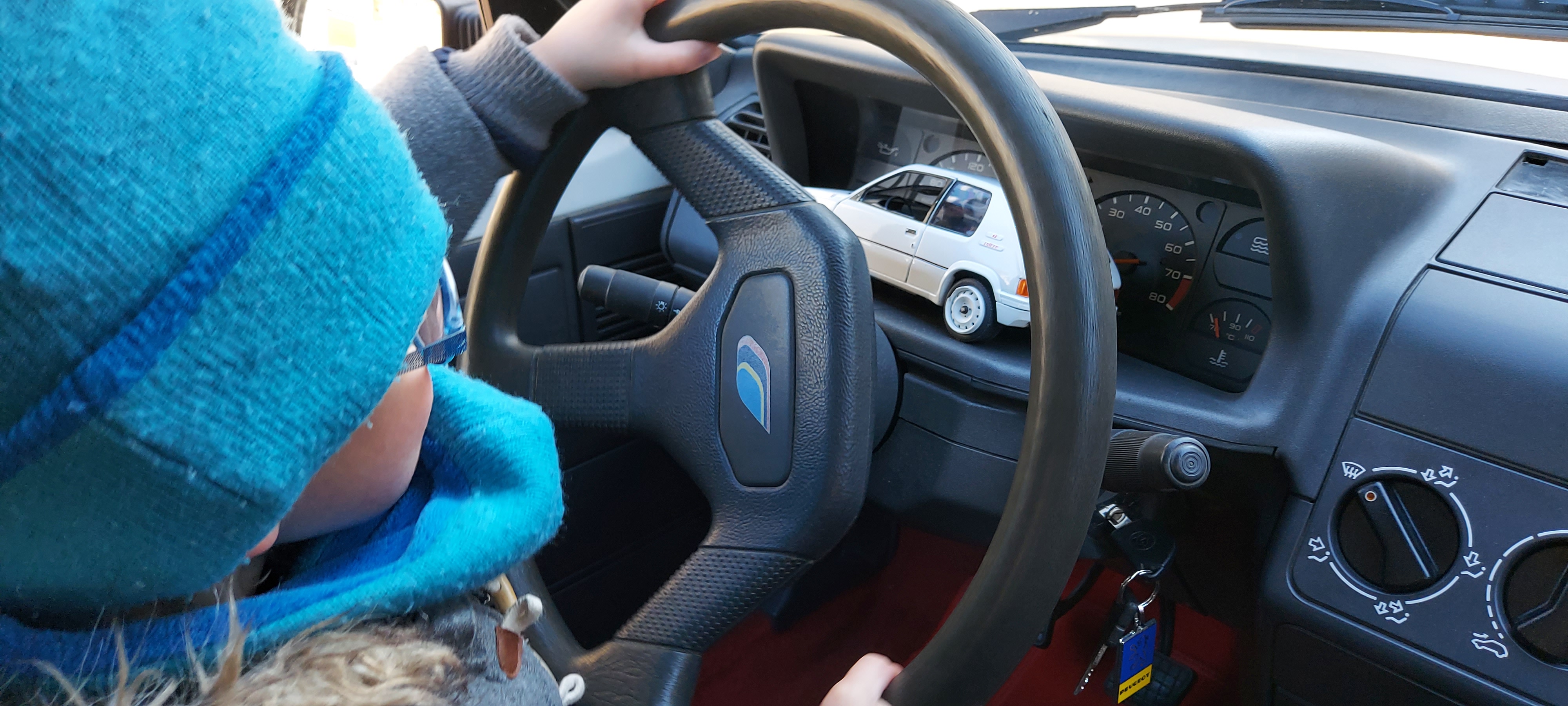

Il a l’air d’aimer ça le ti bonhomme !!

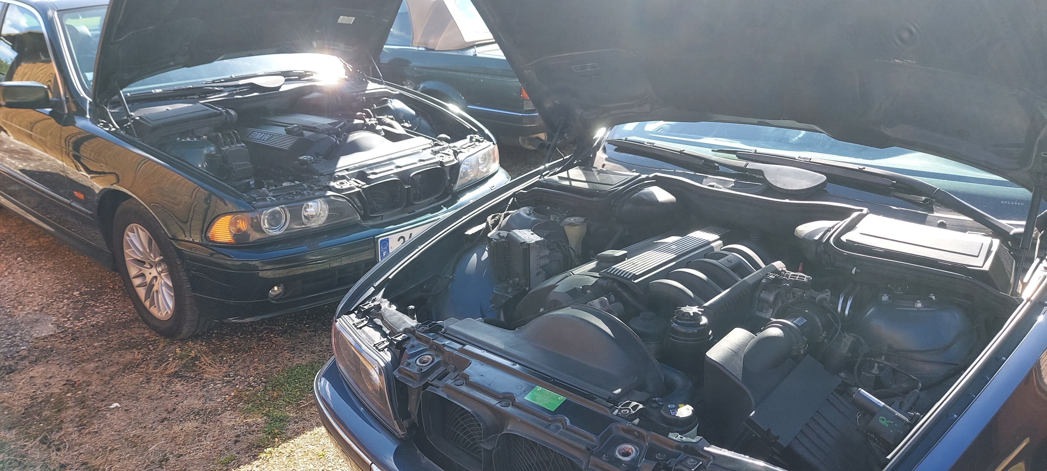

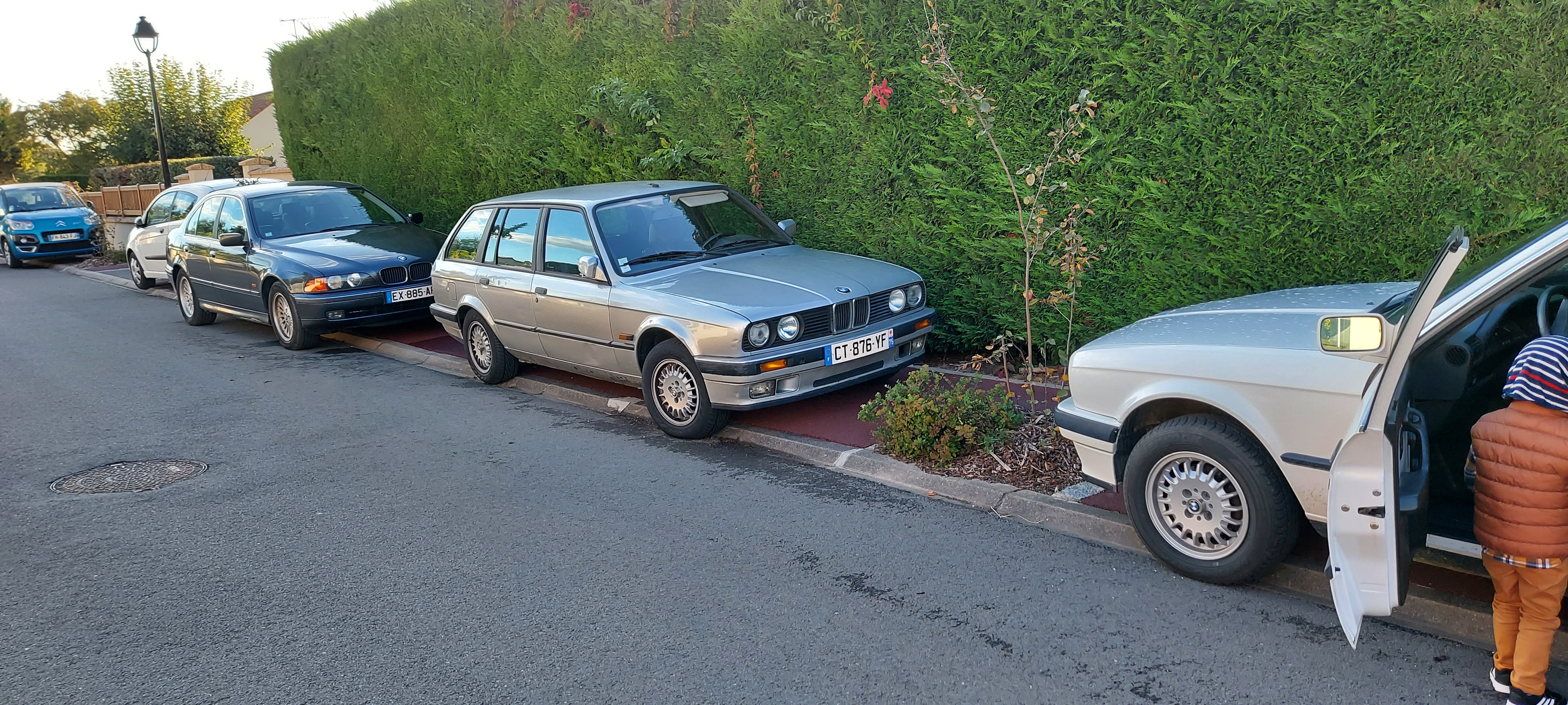

Maintenant qu'il a un peu grandi, dès que je fais de la mécanique, j'ouvre tous les capots à disposition, toutes les voitures et il cavale de l'une à l'autre. Il est content
Et en famille il monte dans les voitures des frangins !
Les 2 séries 5 + 325 cab à dispo, il est heureux

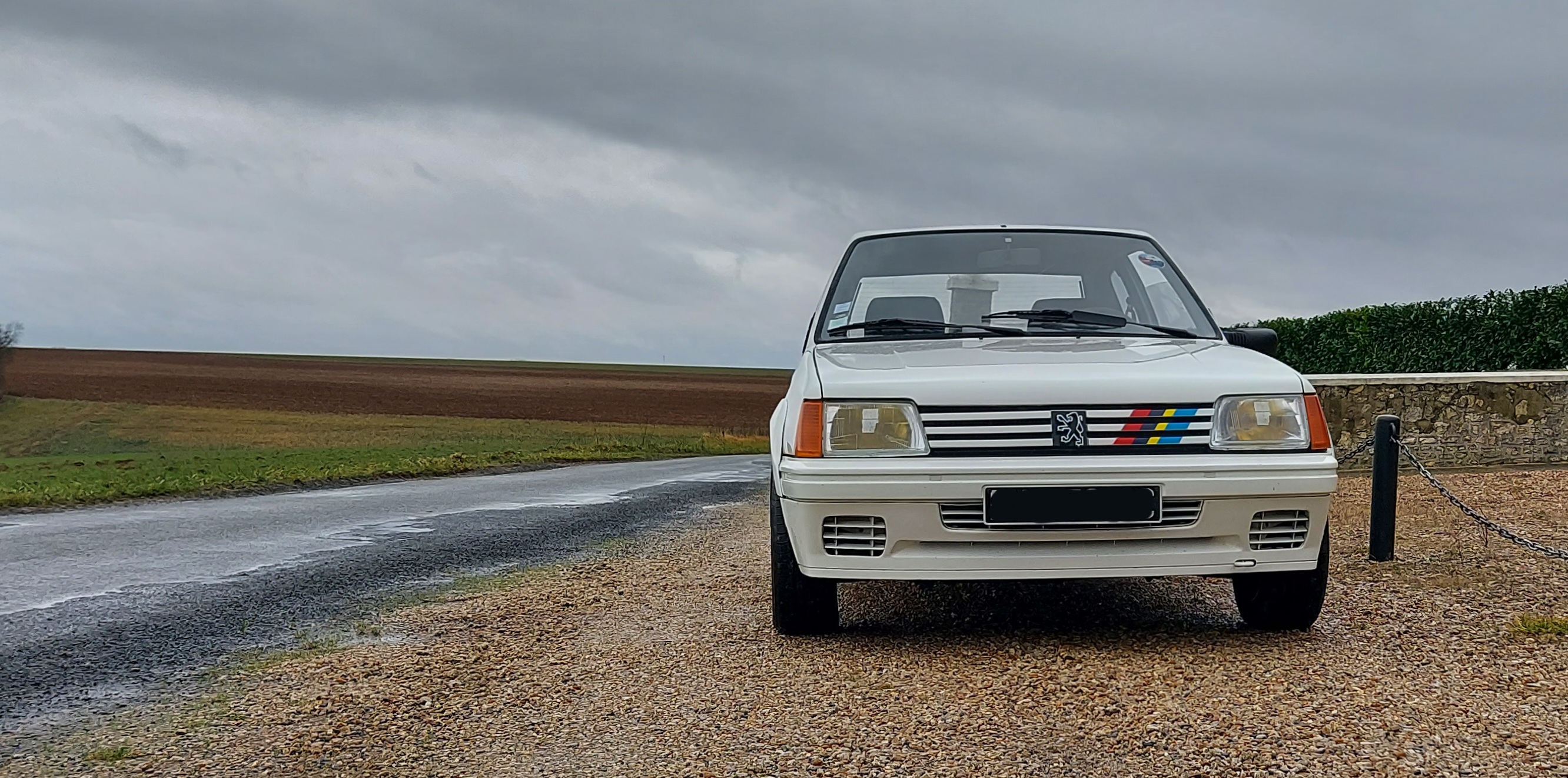

Toujours pas remplacé les roulements des tambours ! Plus de 2 semaines à être malade ou mon fils malade, ça me gave ! Vive les vacances !
Hier j'avais promis quand même à mon fils d'aller faire un tour, malgré la météo moyenne c'était agréable, tôt, pas grand monde sur les petites routes du plus beau département du monde, à savoir l'Essonne.

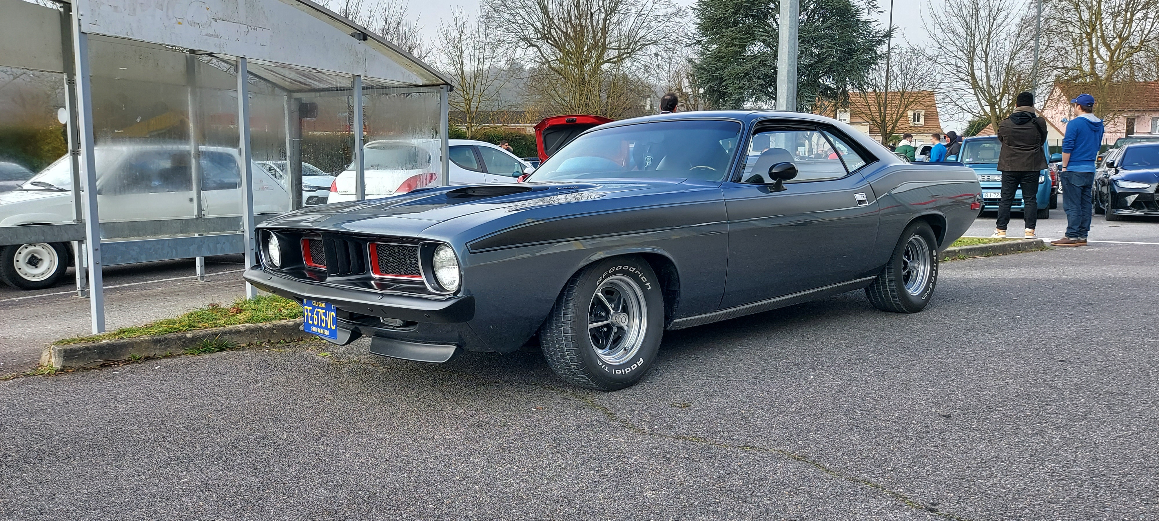

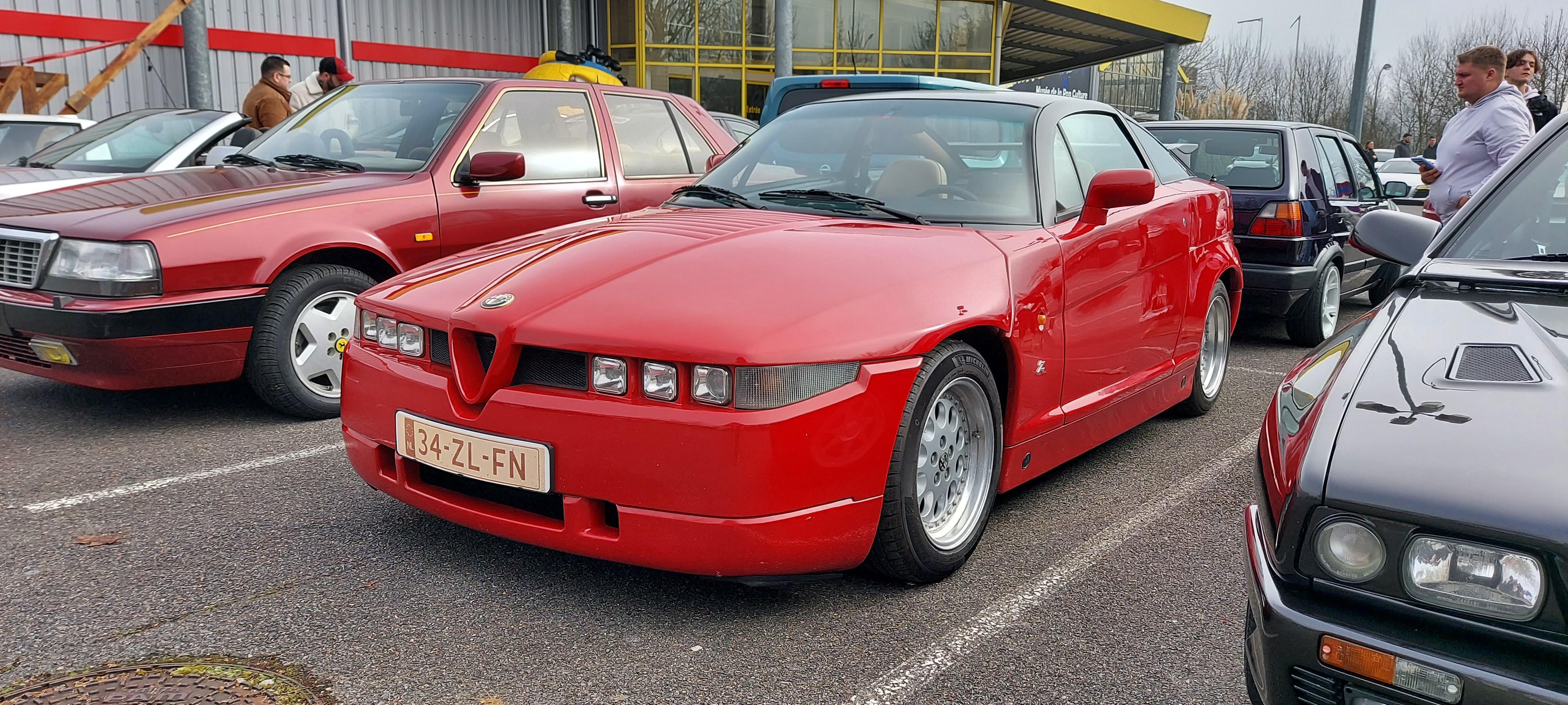

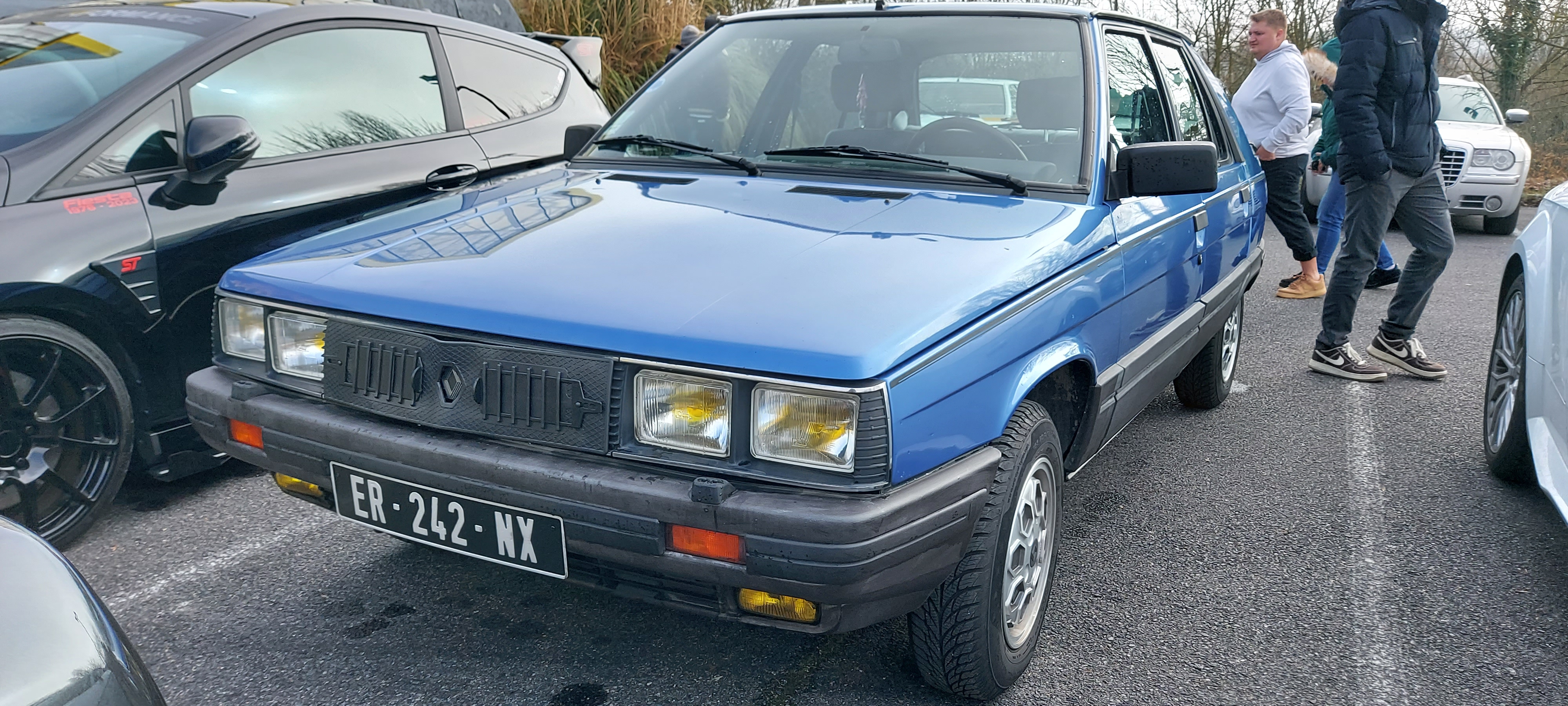

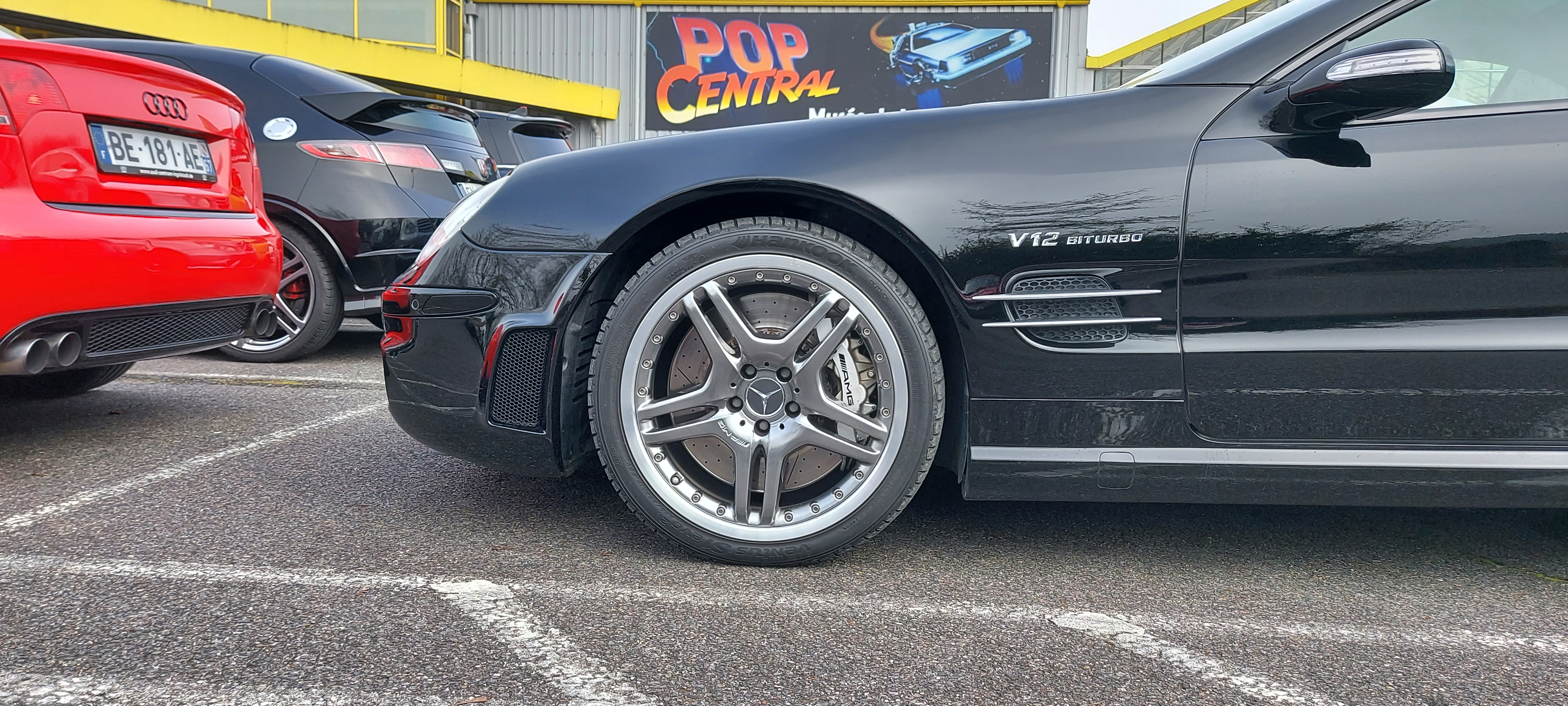

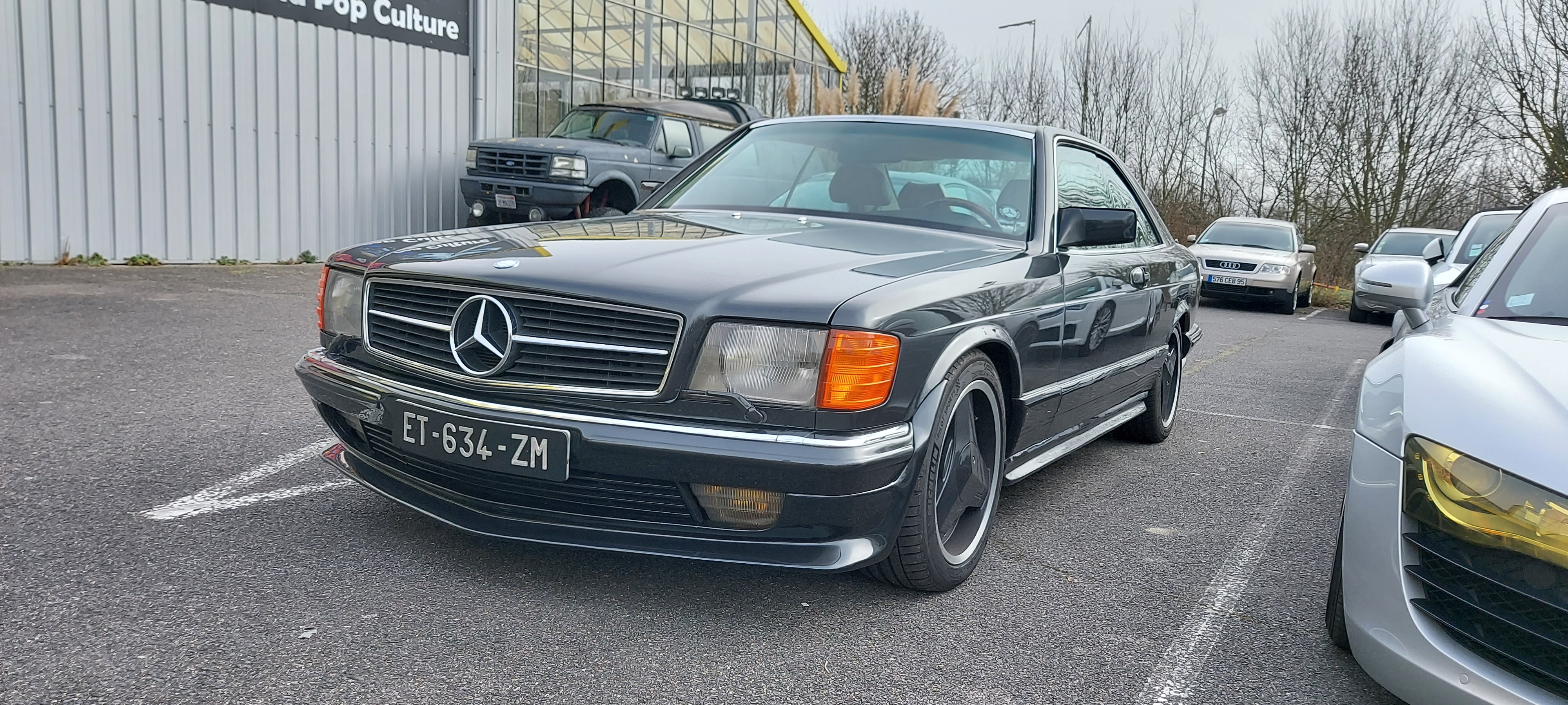

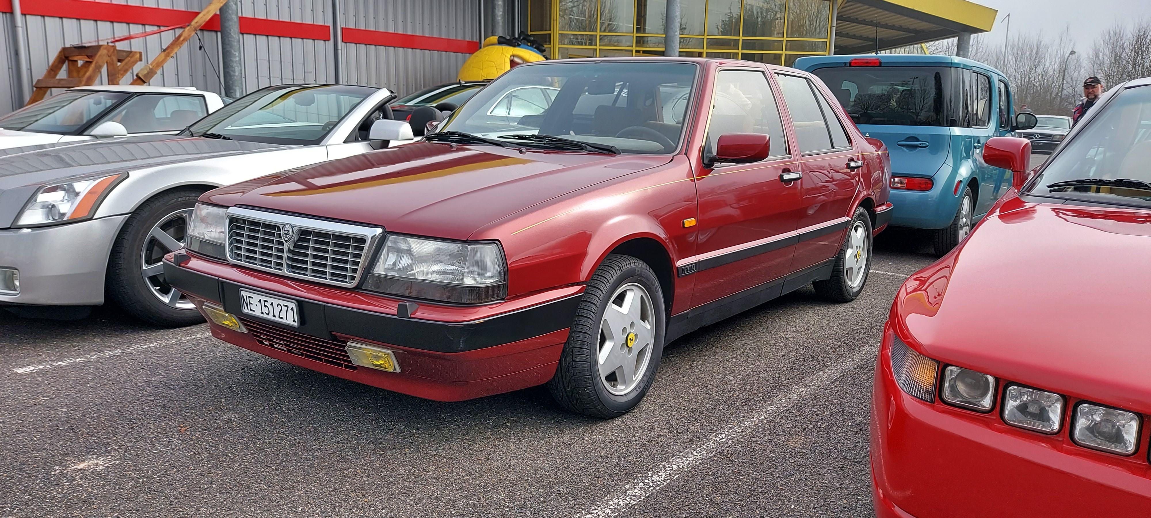

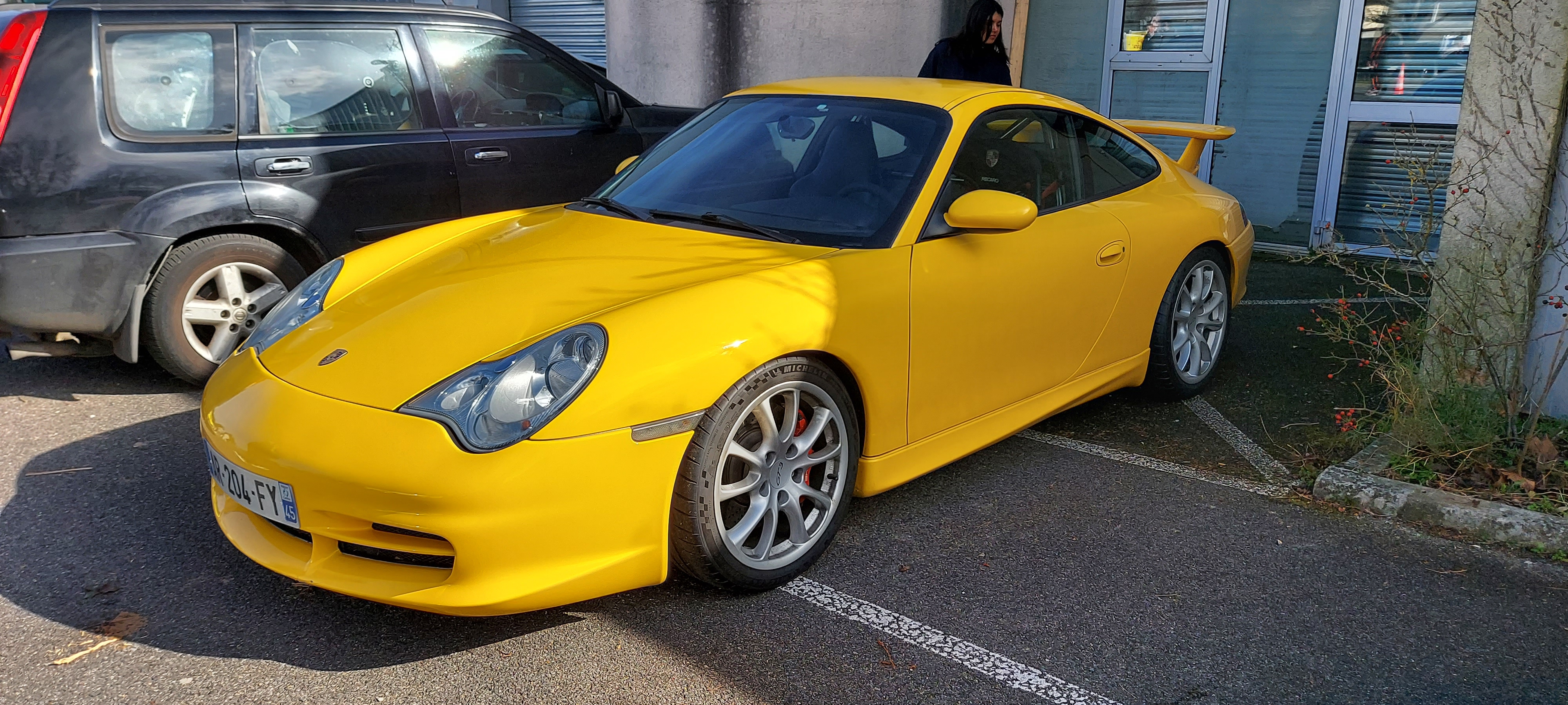

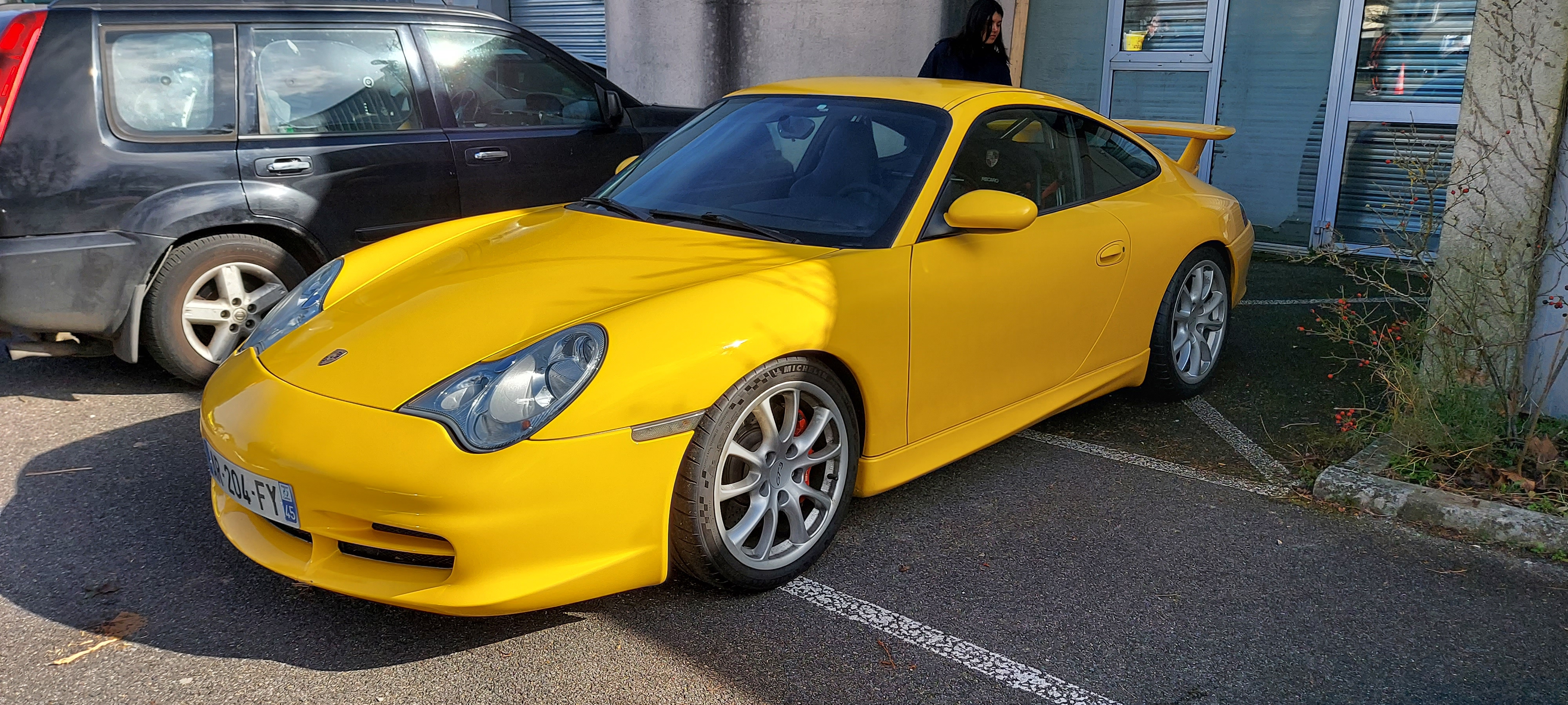

Et ce matin, je suis allé à ce qu'ils appellent un "Cars&Coffee", perso, j'ai pas vu le café. C'était sympa, j'ai eu peur que ce soit la foire aux gamins d'instagram, vous savez ces hipsters qui roulent le 991 Turbo S à 25 ans
, mais non c'était bon enfant.
J'ai tendu une oreille, il y avait un des trois présentateurs de Top Gear de cette saison (FranckMylife vu que c'était chez lui) qui discutait avec un cascadeur (LaskoShow pour ceux qui connaissent) ils causaient de RMC découverte, à priori c'est vraiment des branloss à tout faire au dernier moment avec peu de moyen. On verra bien ce que ça va donner....
C'était bien sympa, la musique un peu forte, je suis trop vieux

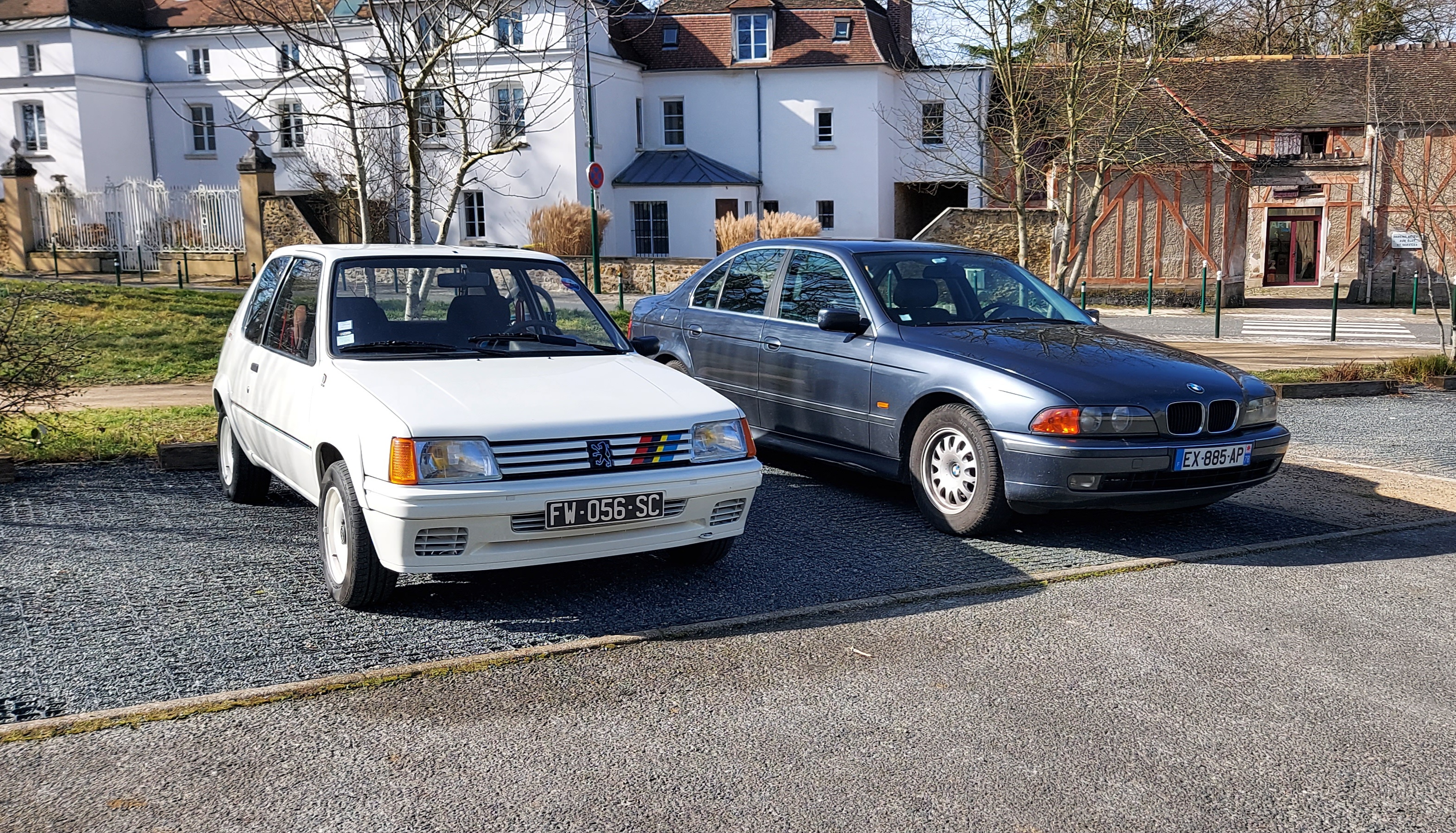

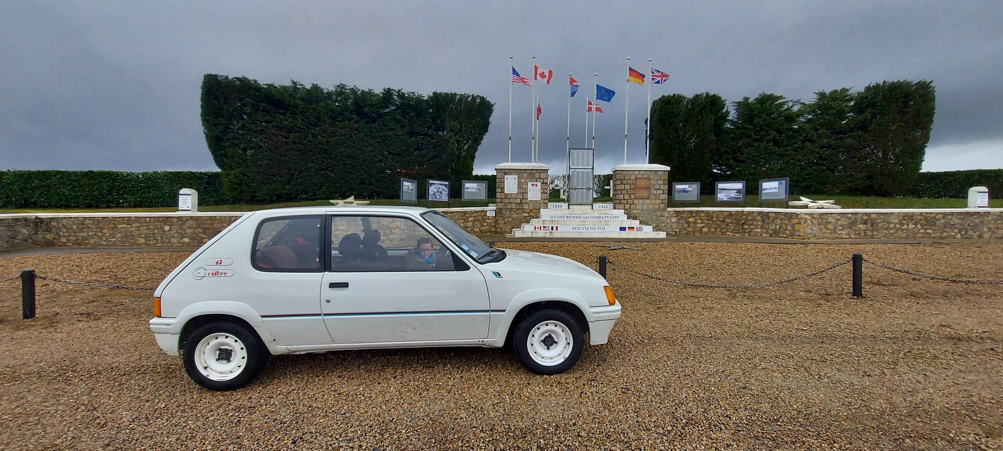

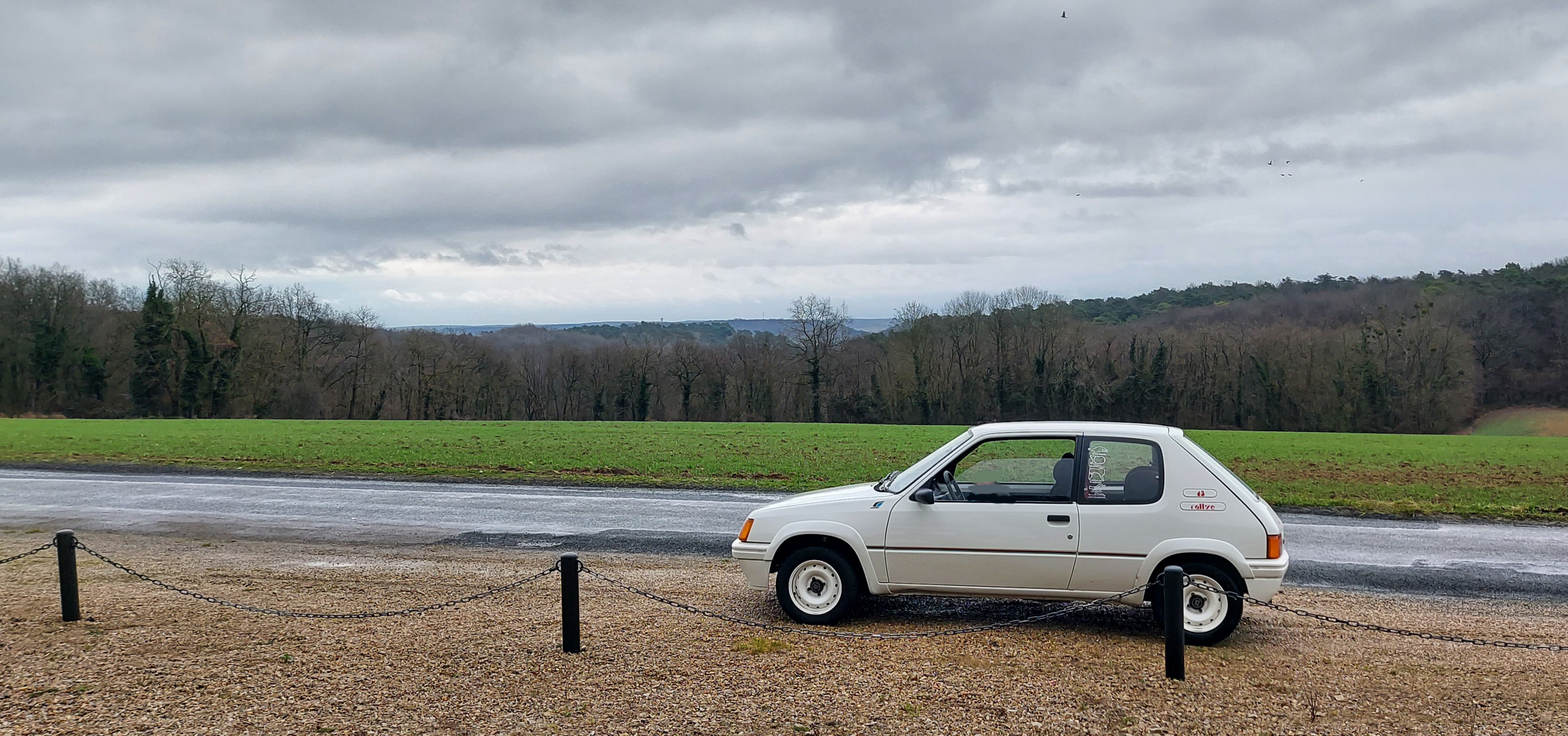

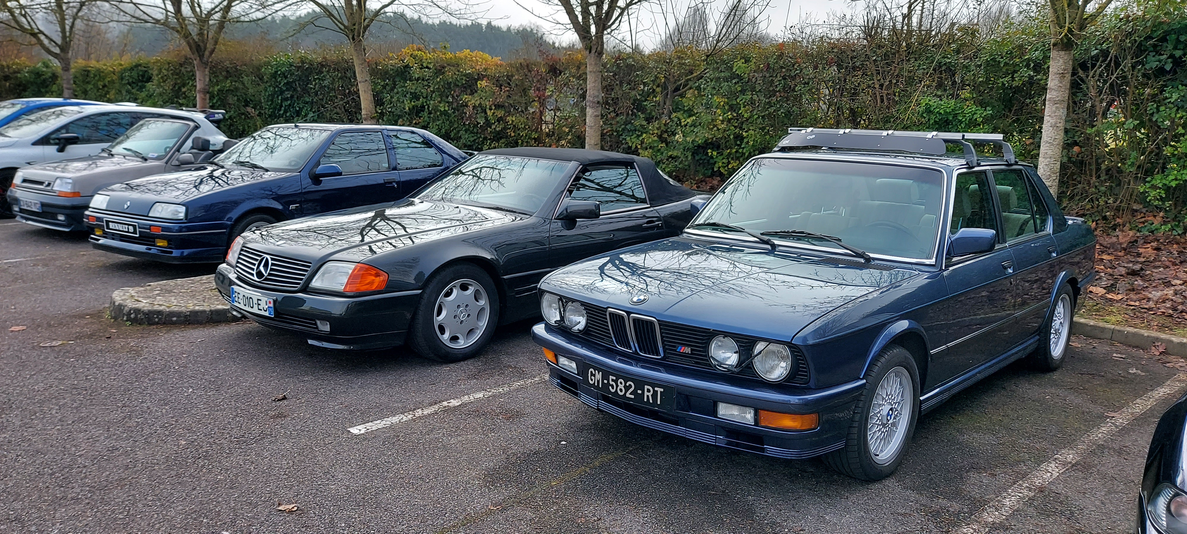

Et puis après je me fait un rassemblement "Youngtimer" à moi tout seul sur le parking de la mairie
- olivF2000
- Messages : 8282
- Localisation : ESSONNE (91)
- Has thanked : 682 times
- Been thanked : 648 times
Re: Jul964rs92 - 205 Rallye de Nov. 1988. Véhicule de sport de prestige à forte valeur ajoutée stage 4 aberrant
C'est le monument aux morts Américains de Villeneuve/Auvers ?

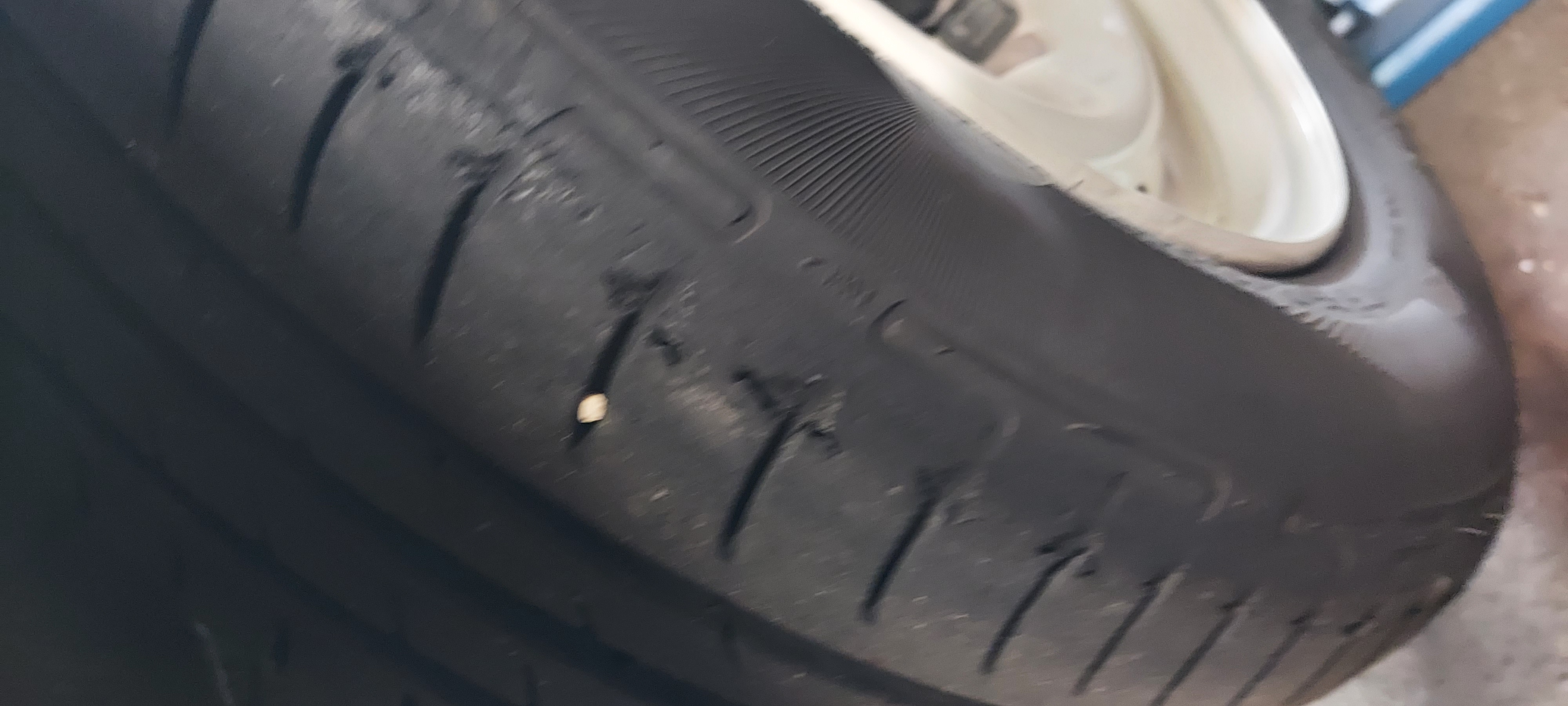

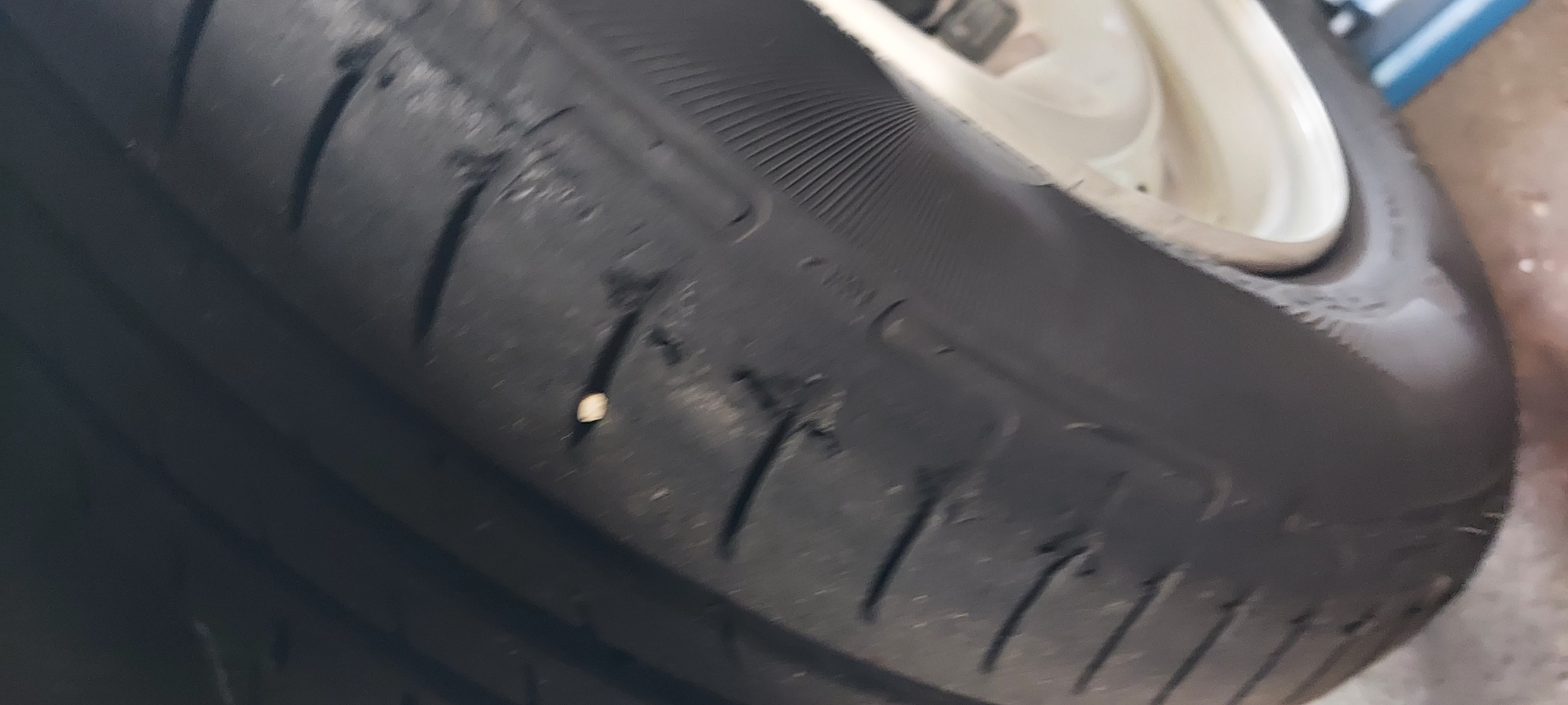

Voilà ce que ça fait quand on utilise des pneus qui sont censés être montés sur une Saxo 1.0 de mamie sur circuit
Faut vraiment que je les changes
(Vredestein T-Trac 2, pneus "basiques" en 175-65-13)

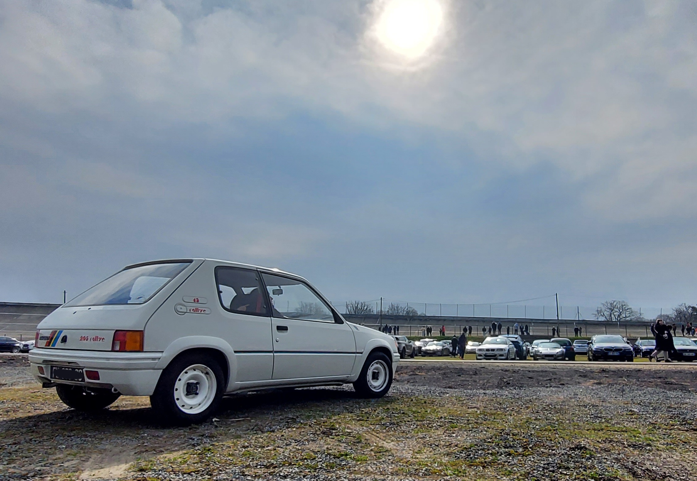

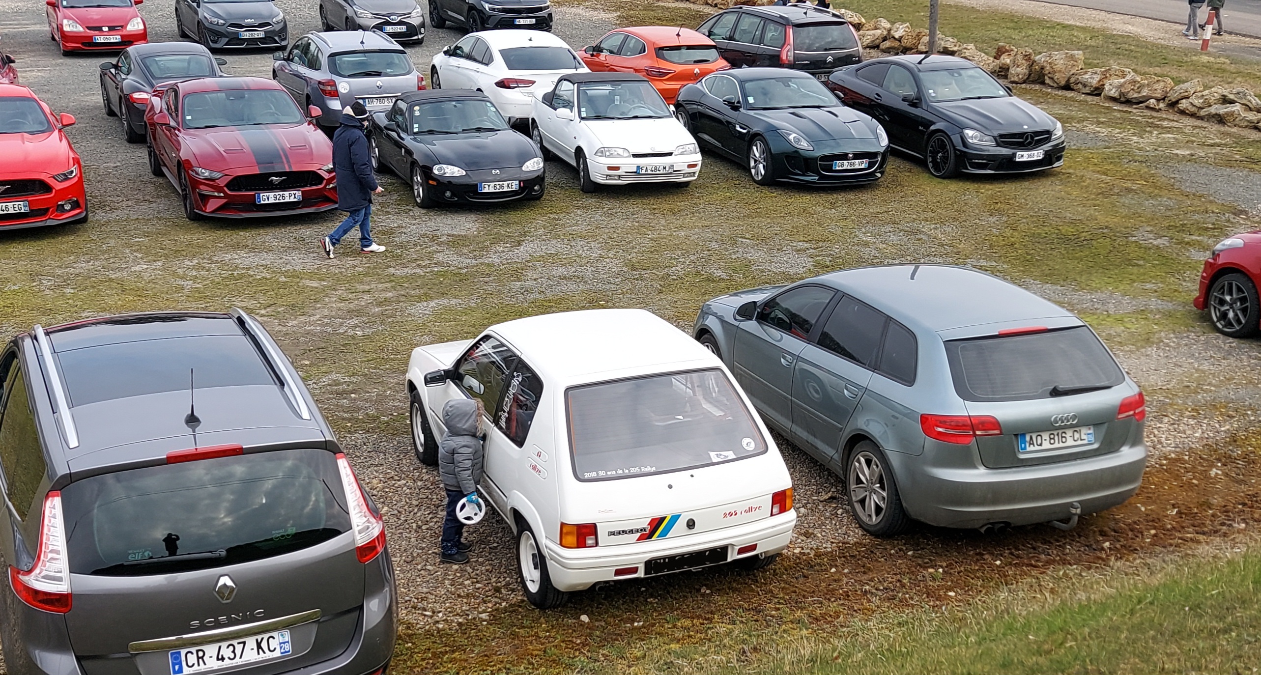

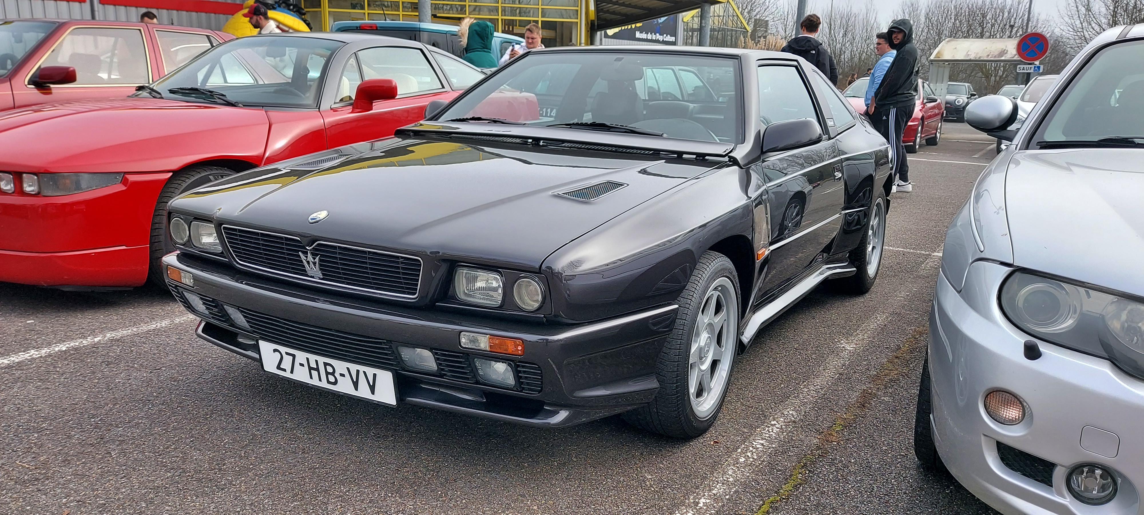

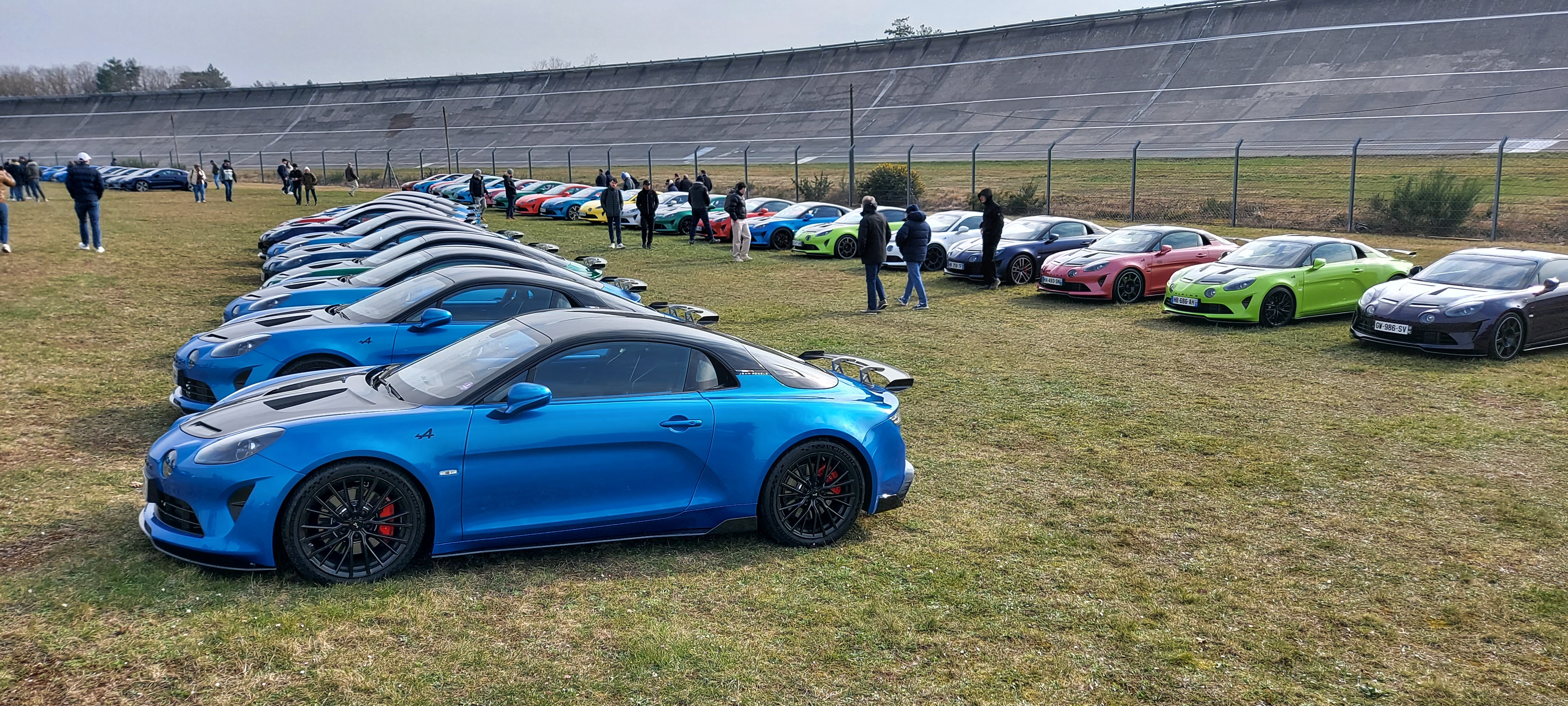

Pour changer ce matin j'étais à l'autodrome de Linas Montlhéry.
Une première, j'ai emmener enfant avec moi, et femme aussi pour les laisser surveiller la 205. Et oui, mon fils préféré rester dans la Rallye quelque soit l'évènement.
Tout ce qu'il aime c'est regarder les volants quand les portes sont ouvertes
Alors c'était le Rallye de Paris. Un truc de mec friqué, ça manquait d'anciennes ! Je me rends compte que je suis largué en récentes, même en Porsche
La plus belle: .
La plus belle: .
