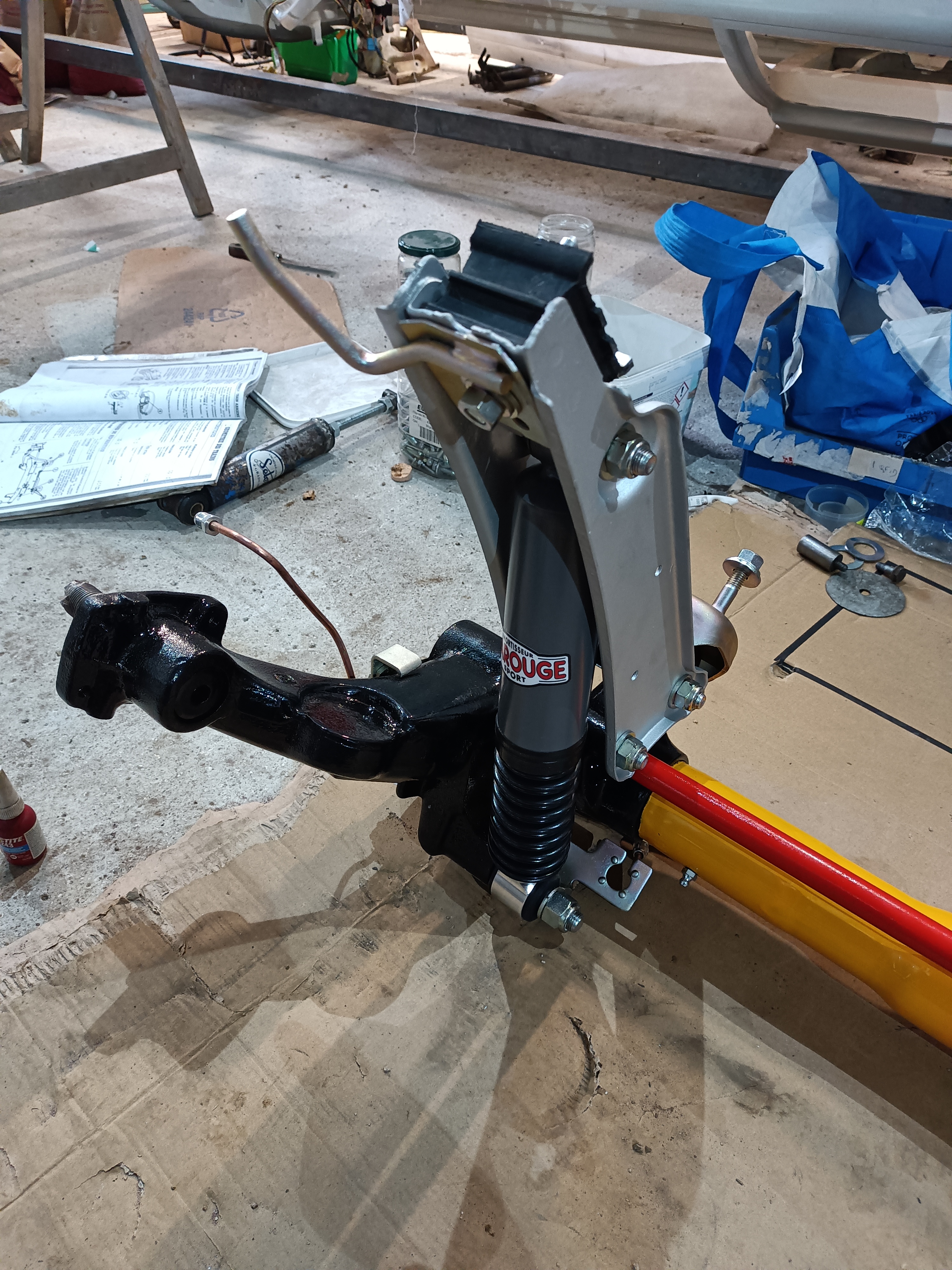

Petits travaux du jour

Ça prend forme ce petit train arrière (et non pas arrière train)

C'est beau B) :ok:

Le voilà monté

La classe !!!
Attention à ne pas mettre trop e poids sur ton tourne broche !! On voit pas comment il est mais c’est pas trop fait pour ça… :ok:

Teelck a écrit : 18 mars 2025, 07:38 Attention à ne pas mettre trop e poids sur ton tourne broche !! On voit pas comment il est mais c’est pas trop fait pour ça… :ok:
Pas d'inquiétude pour le tourne broche c'est du costaud. C'est prévu de la remettre au sol dès que j'aurai mis le berceau, normalement fin de semaine prochaine si tout va bien.
