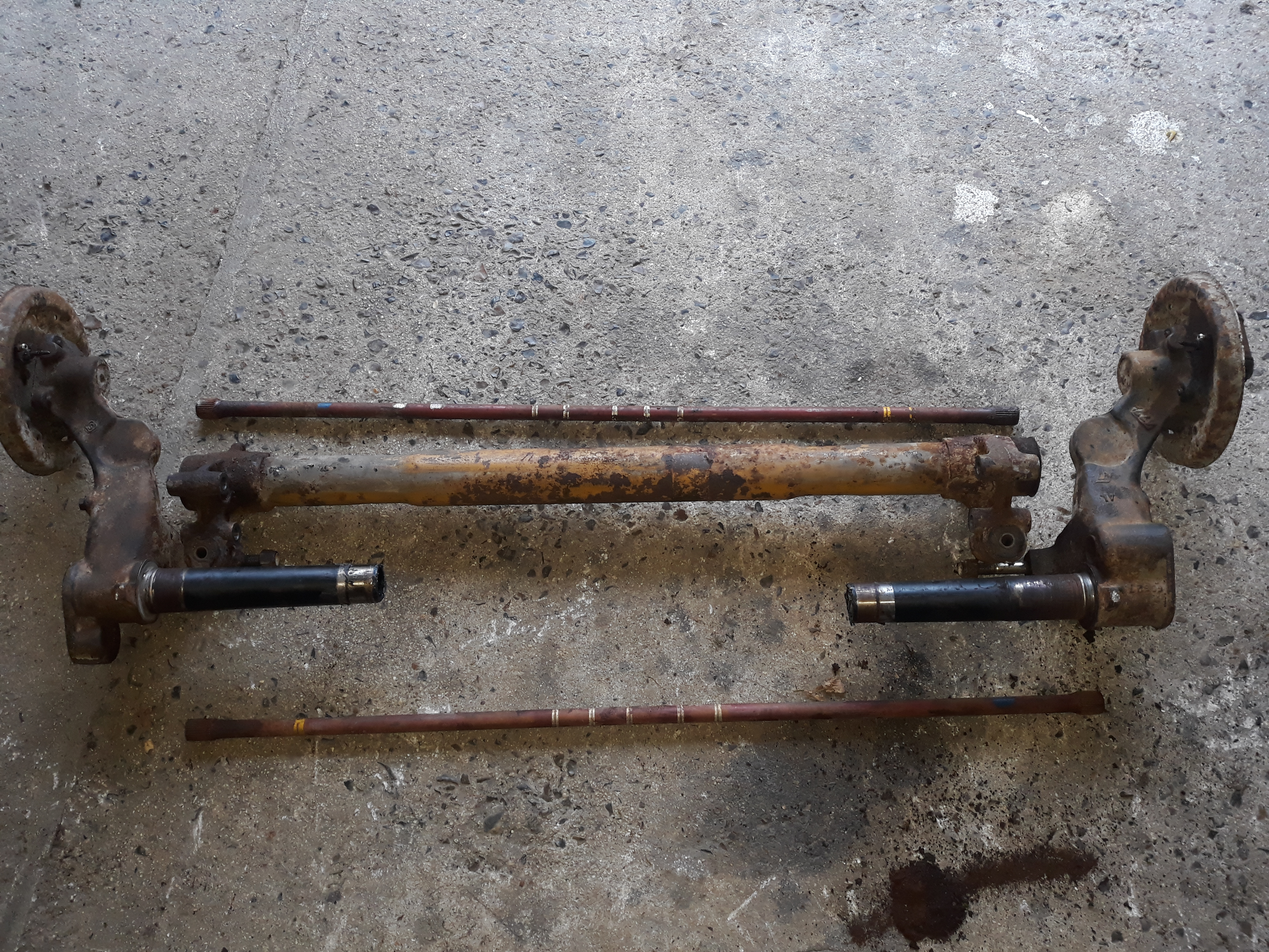

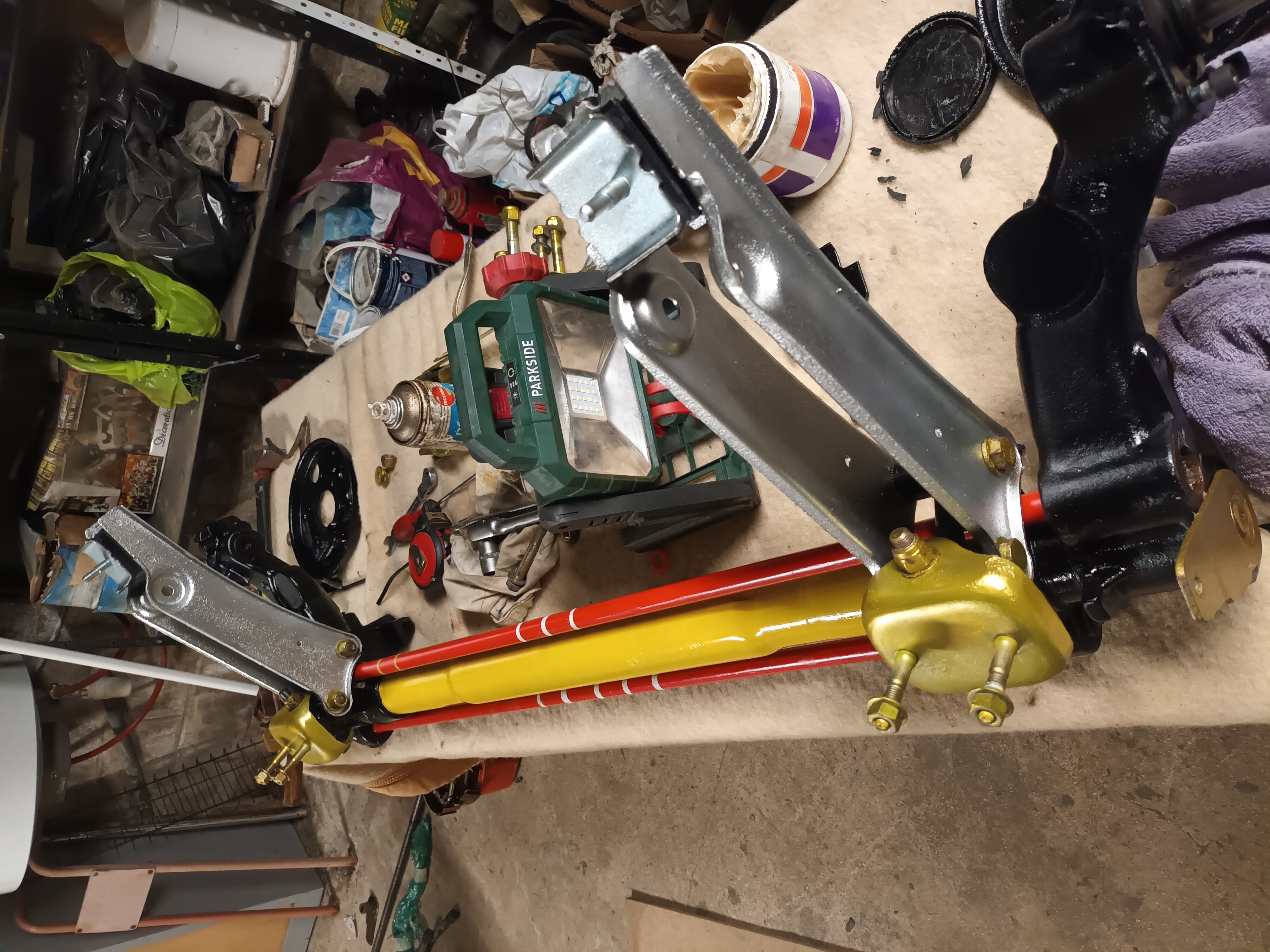

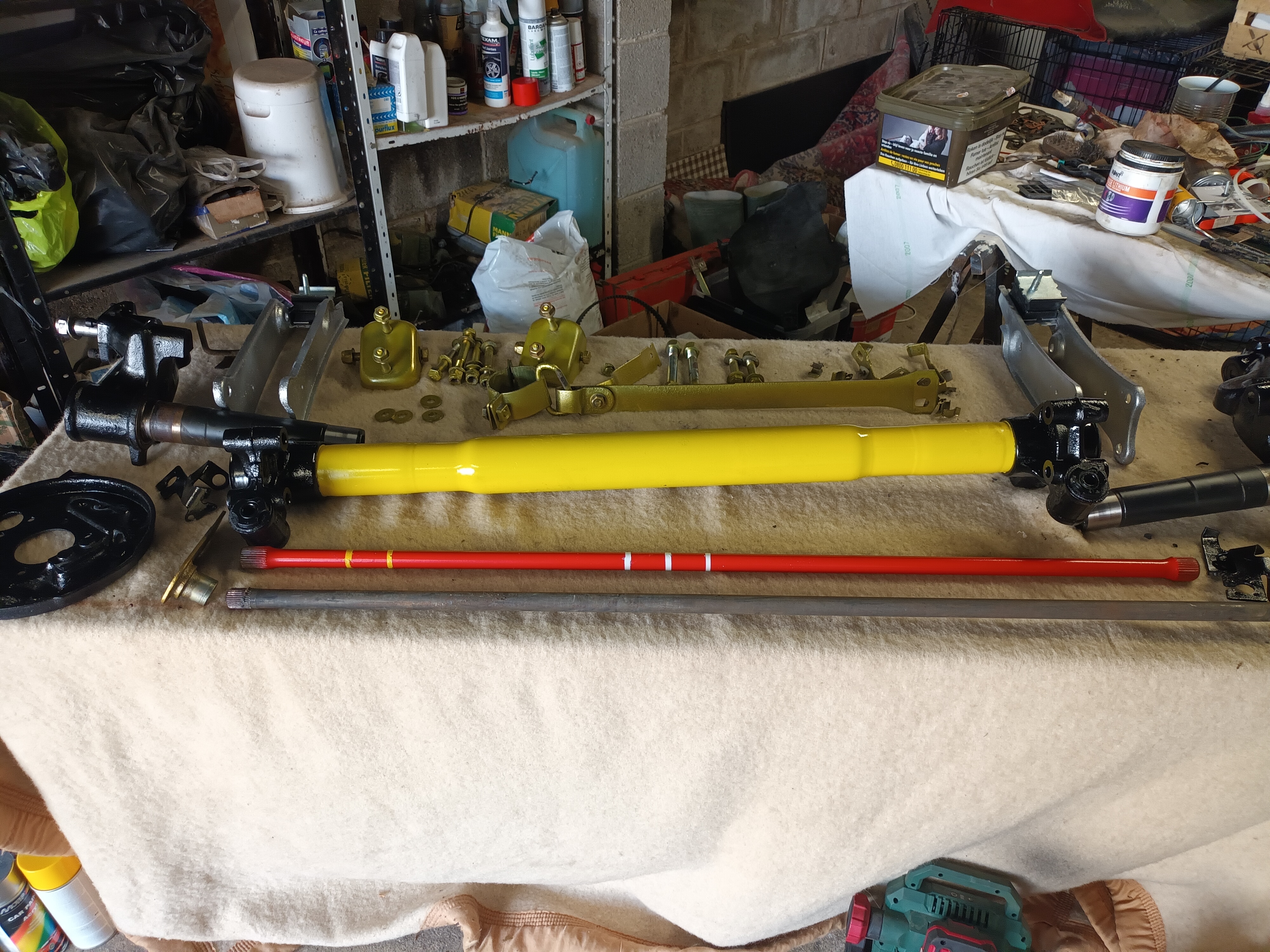

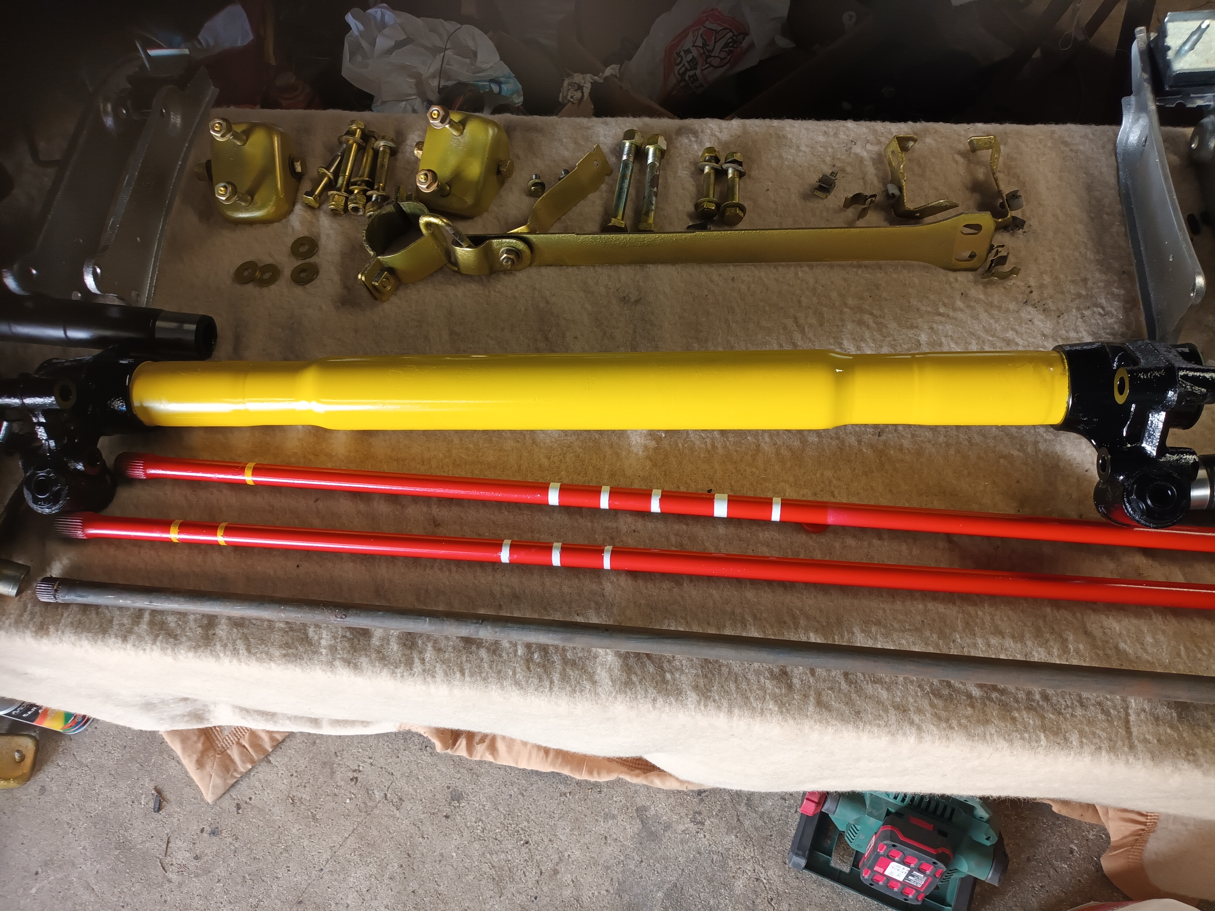

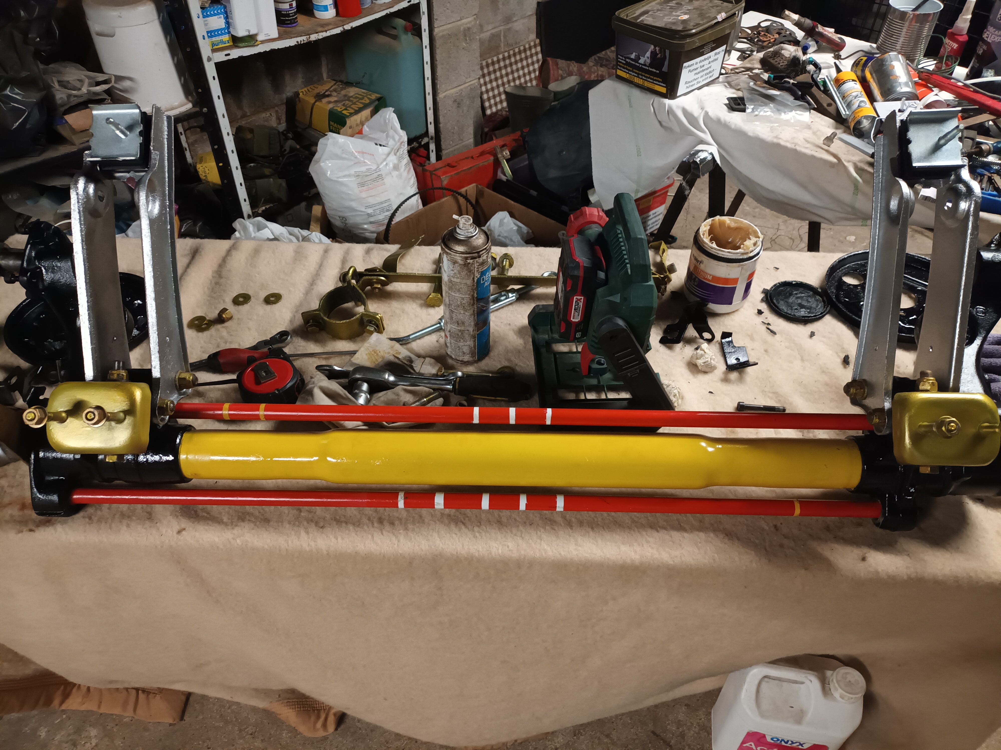

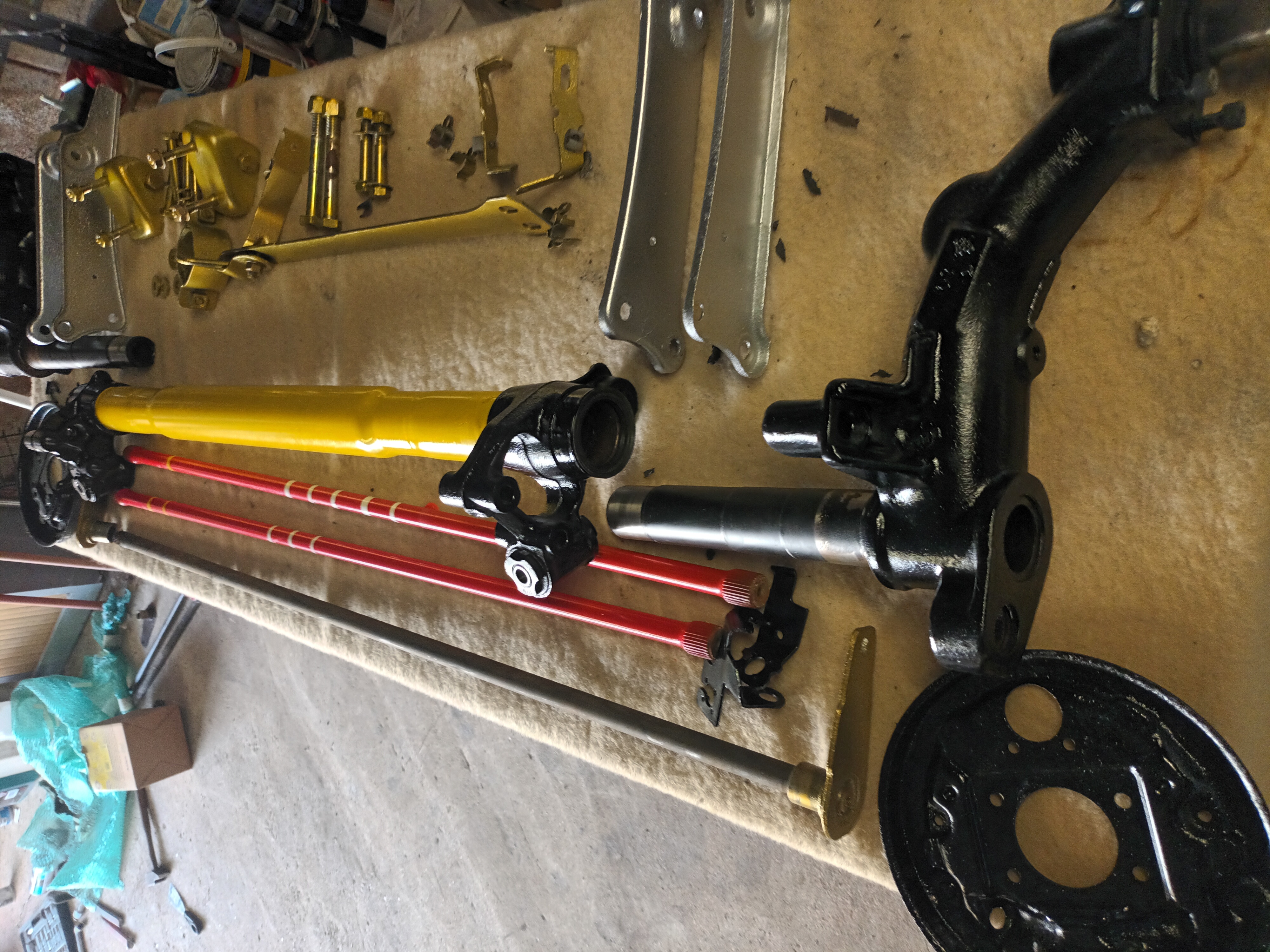

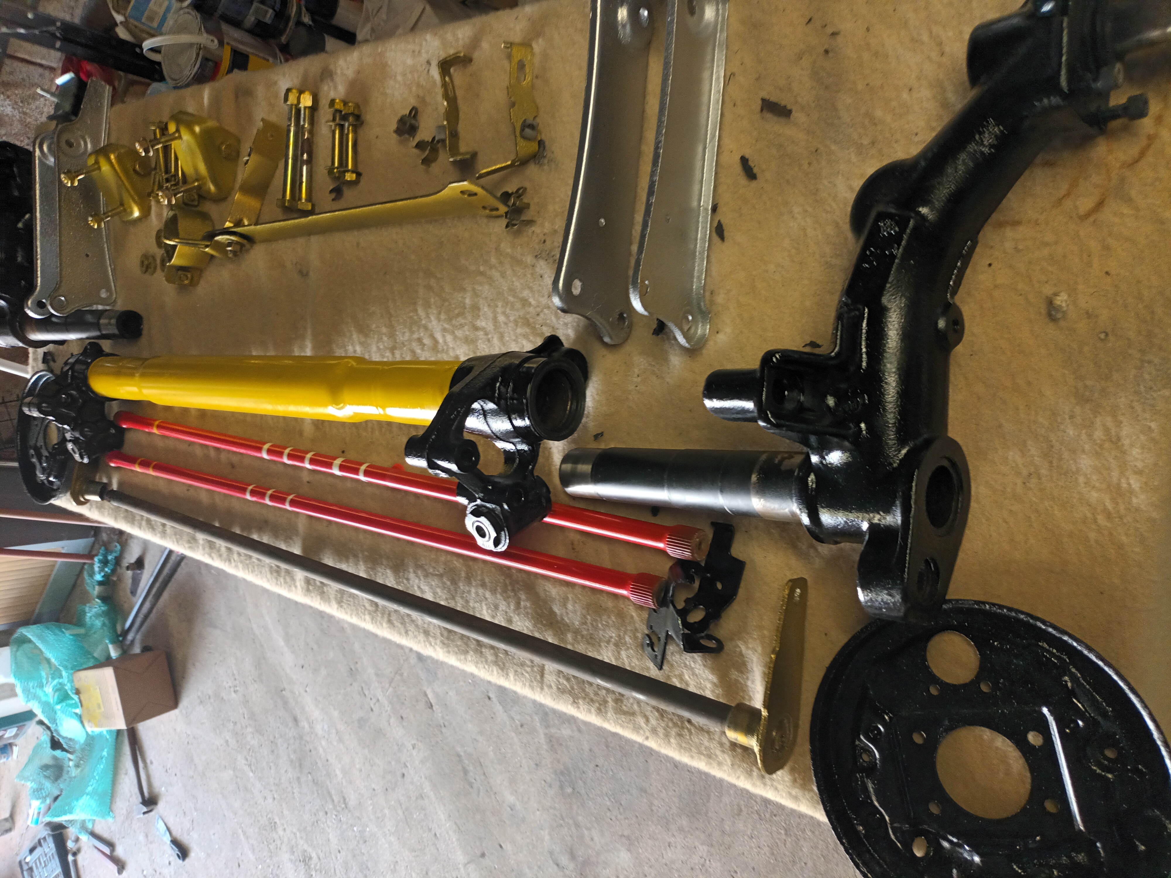

Hello les copains, ce Week-end j ai avancé sur le train arrière
Avant
Après

Là on peut dire que c'est de l'orfèvrerie :ok:

Hello les copains, alors la greffe du train arrière a bien prise, purge des freins ok, c'est long quand tout est vide, (enfin pas pour moi c'est madame qui qui était à la pédale :D )
Il me reste les extensions arrière les enjoliveurs de custode à mettre en place, ce sera mise une fois le kit déco fait, j attend les nouveaux pneus , des Nankang NS-2R qui seront montés sur les roues qui ont étaient repeinte elles aussi.
Premier essai sur la route dans la foulée après 3 ans d'arrêt, tout c'est bien passé de ce coté la aussi.

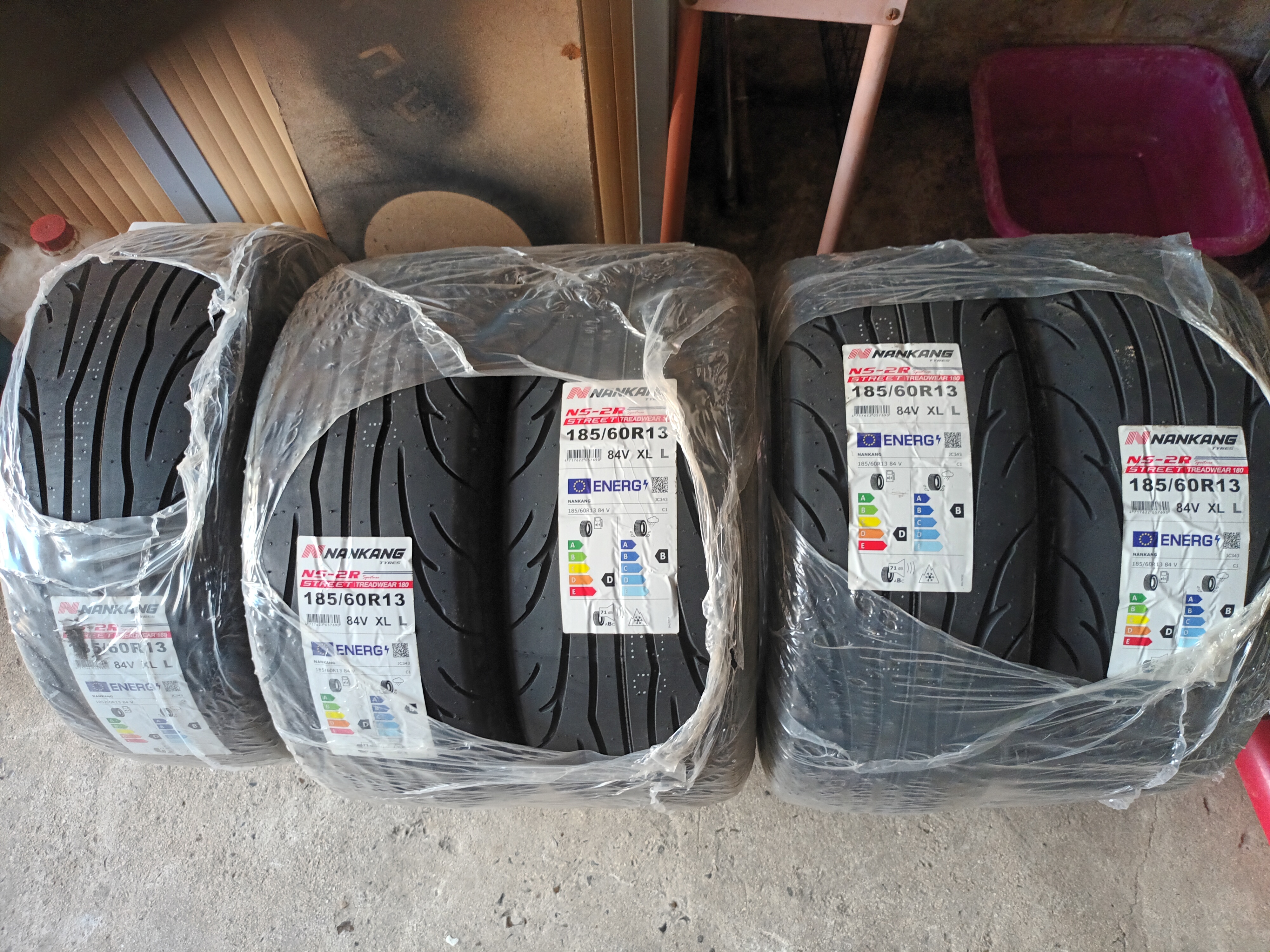

Bon ben voilà, ils sont arrivés

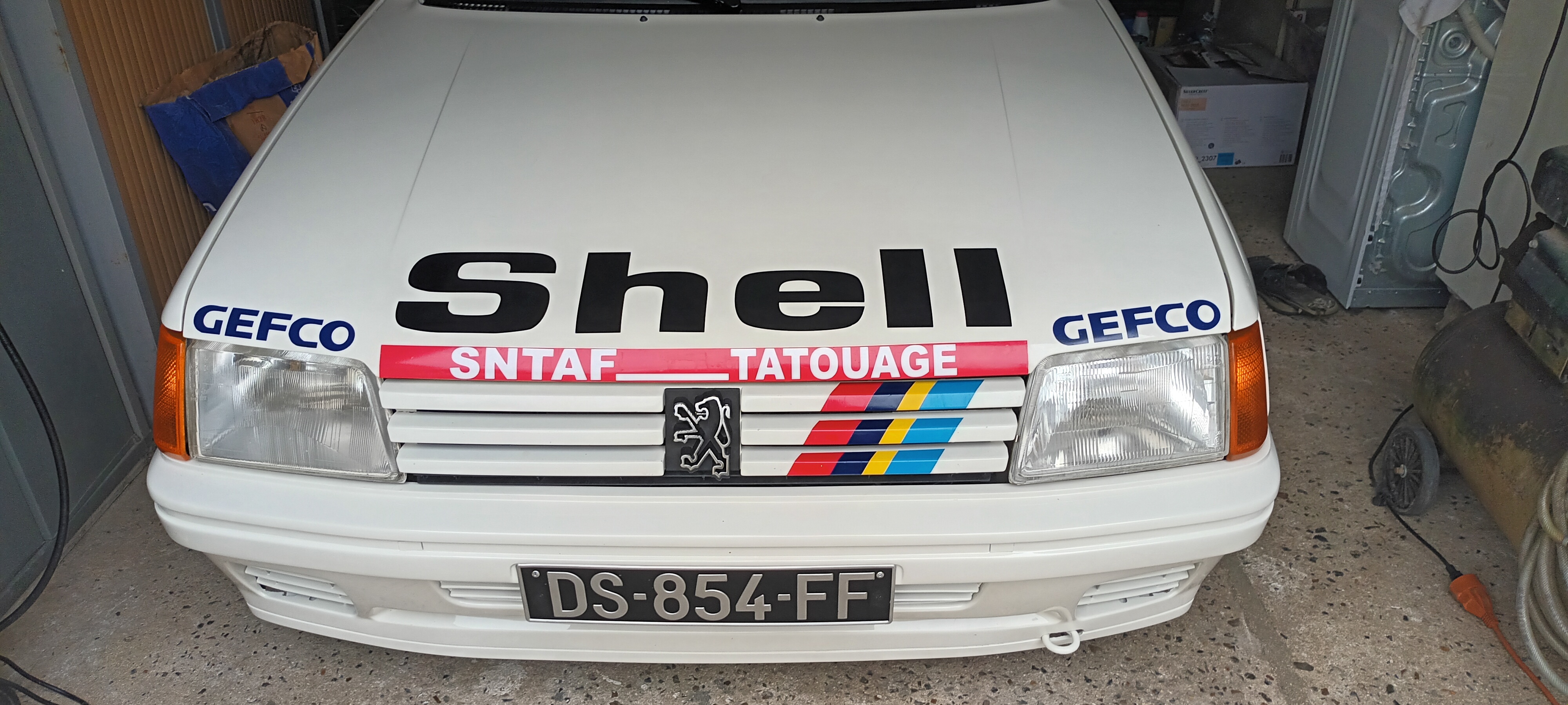

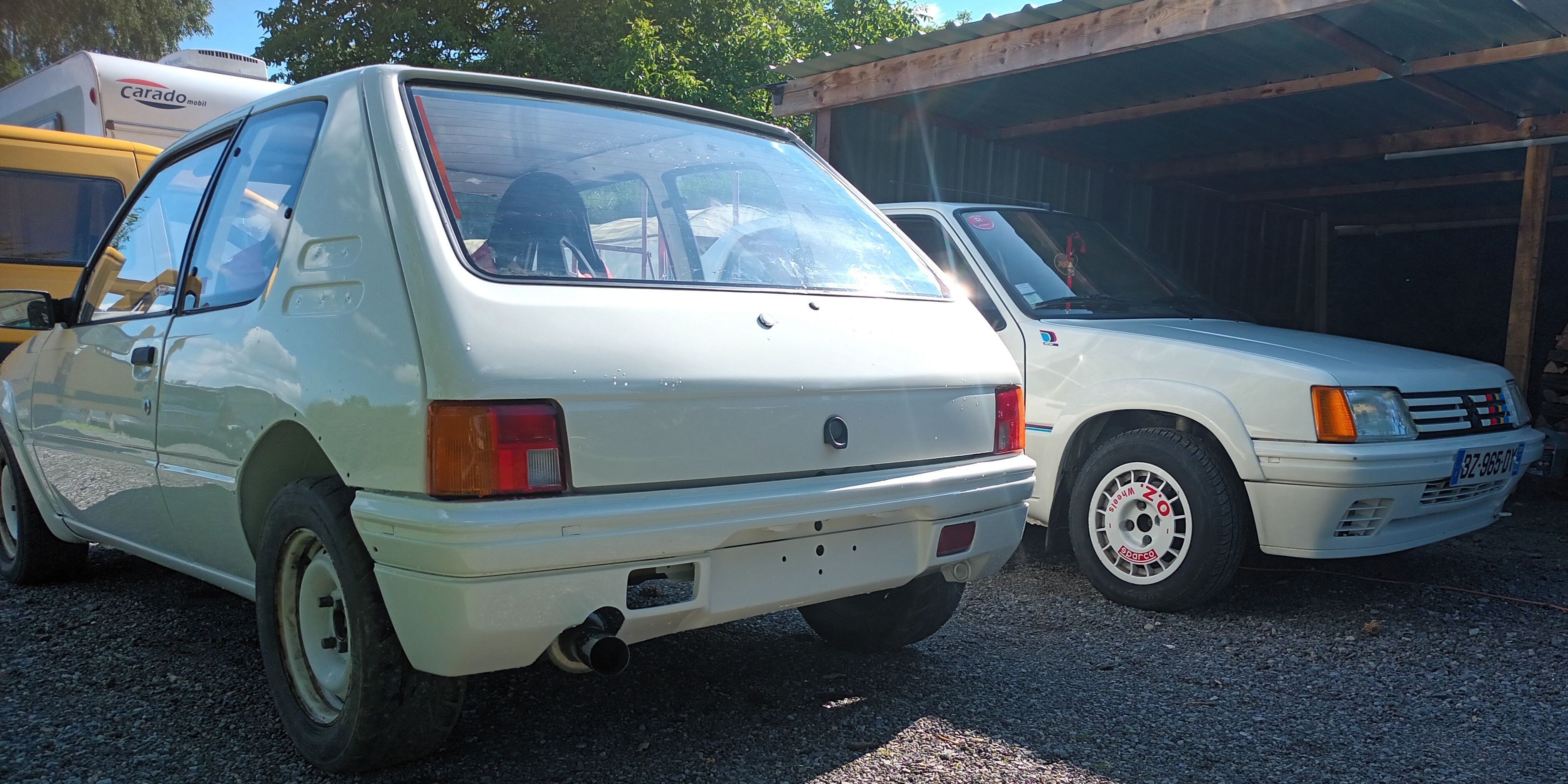

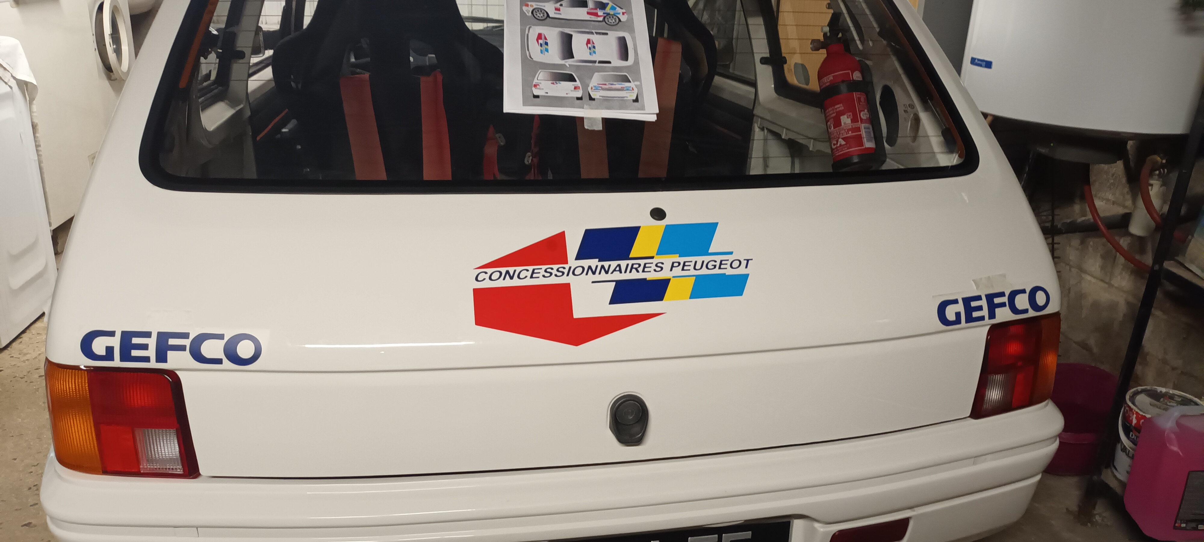

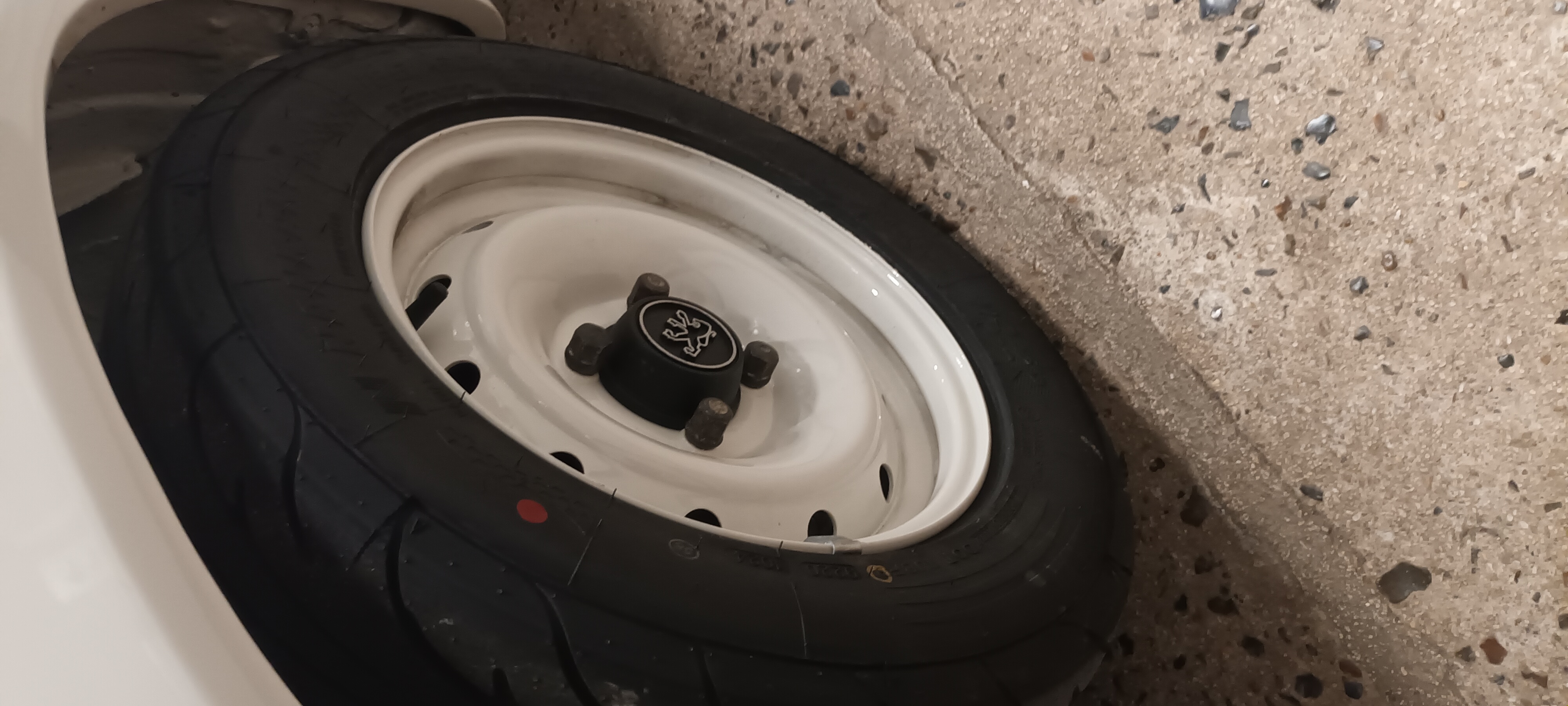

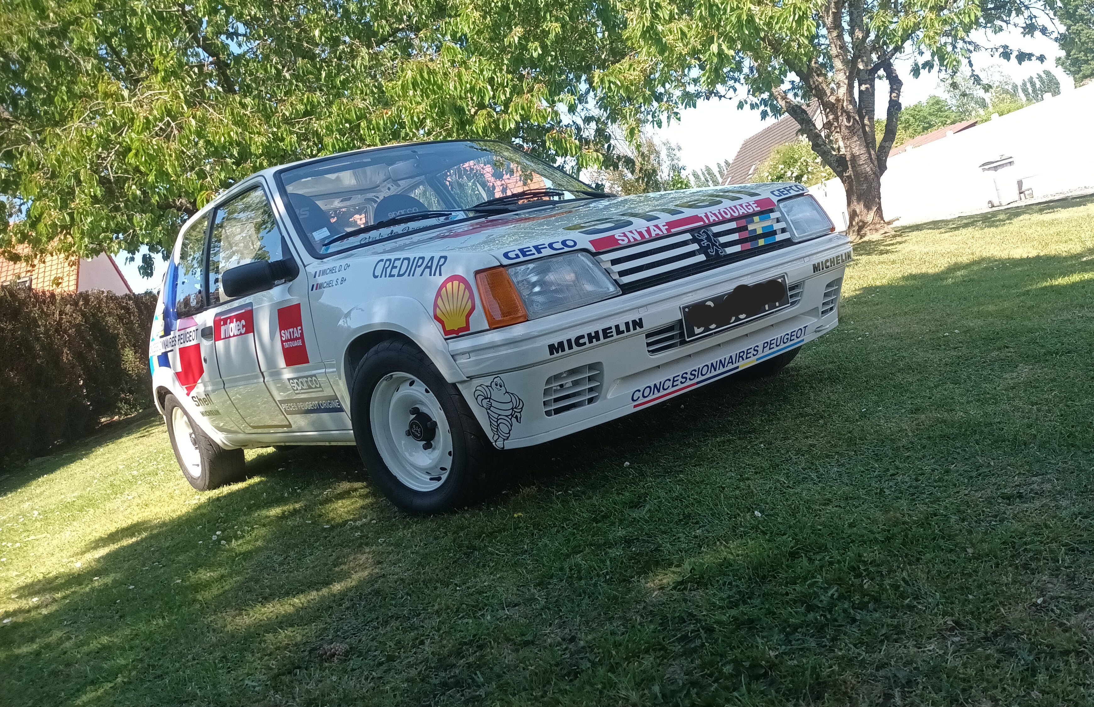

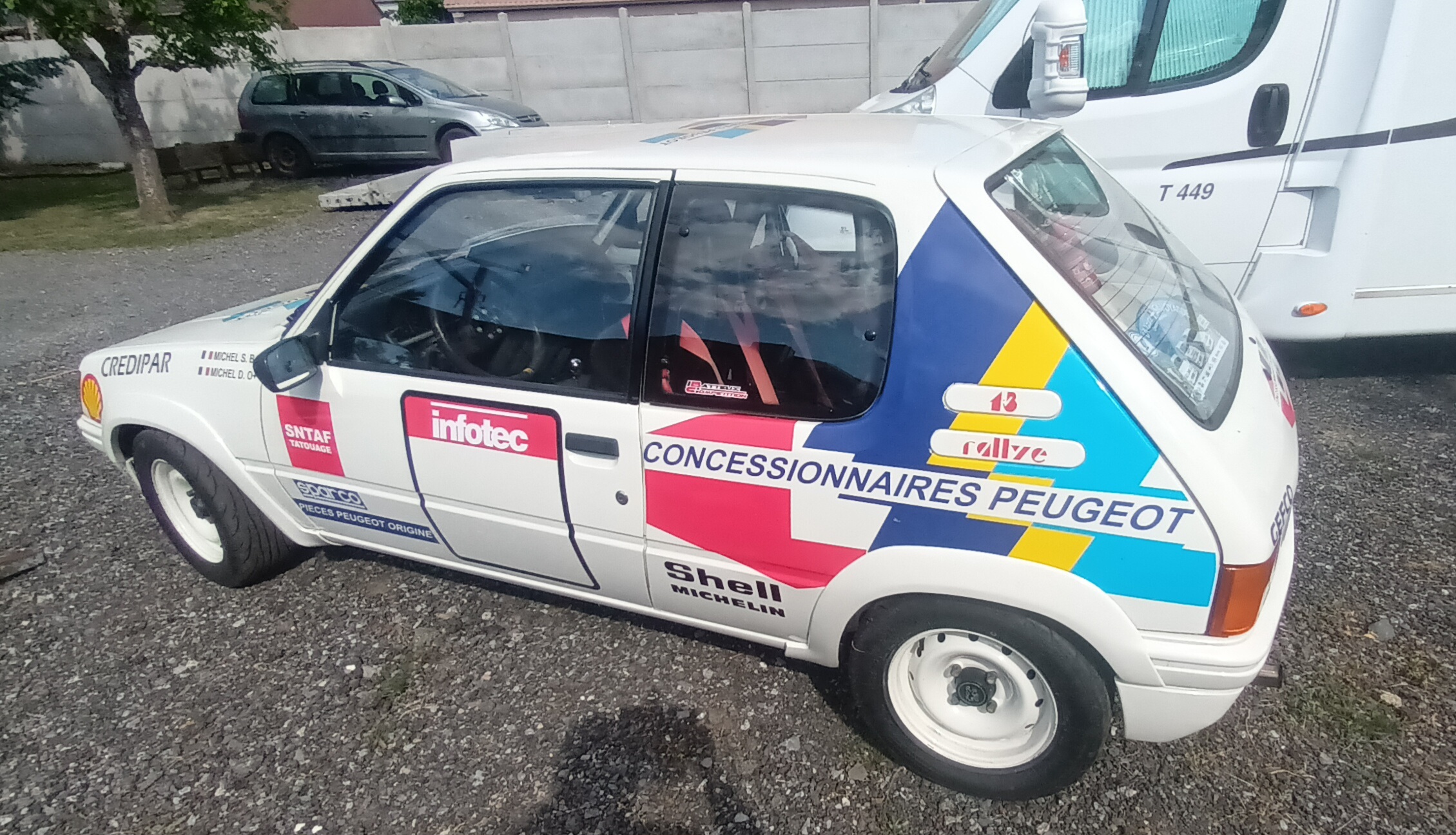

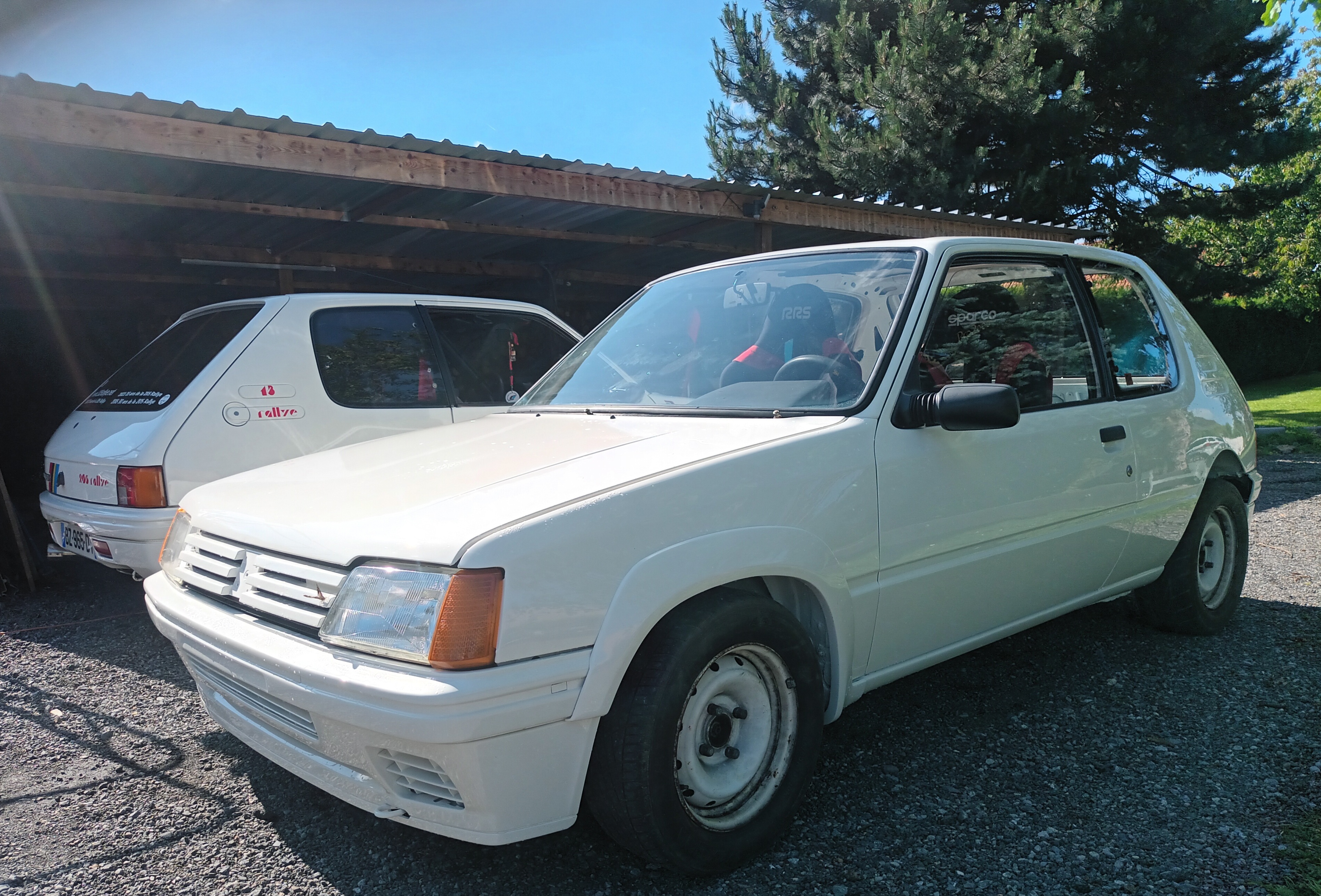

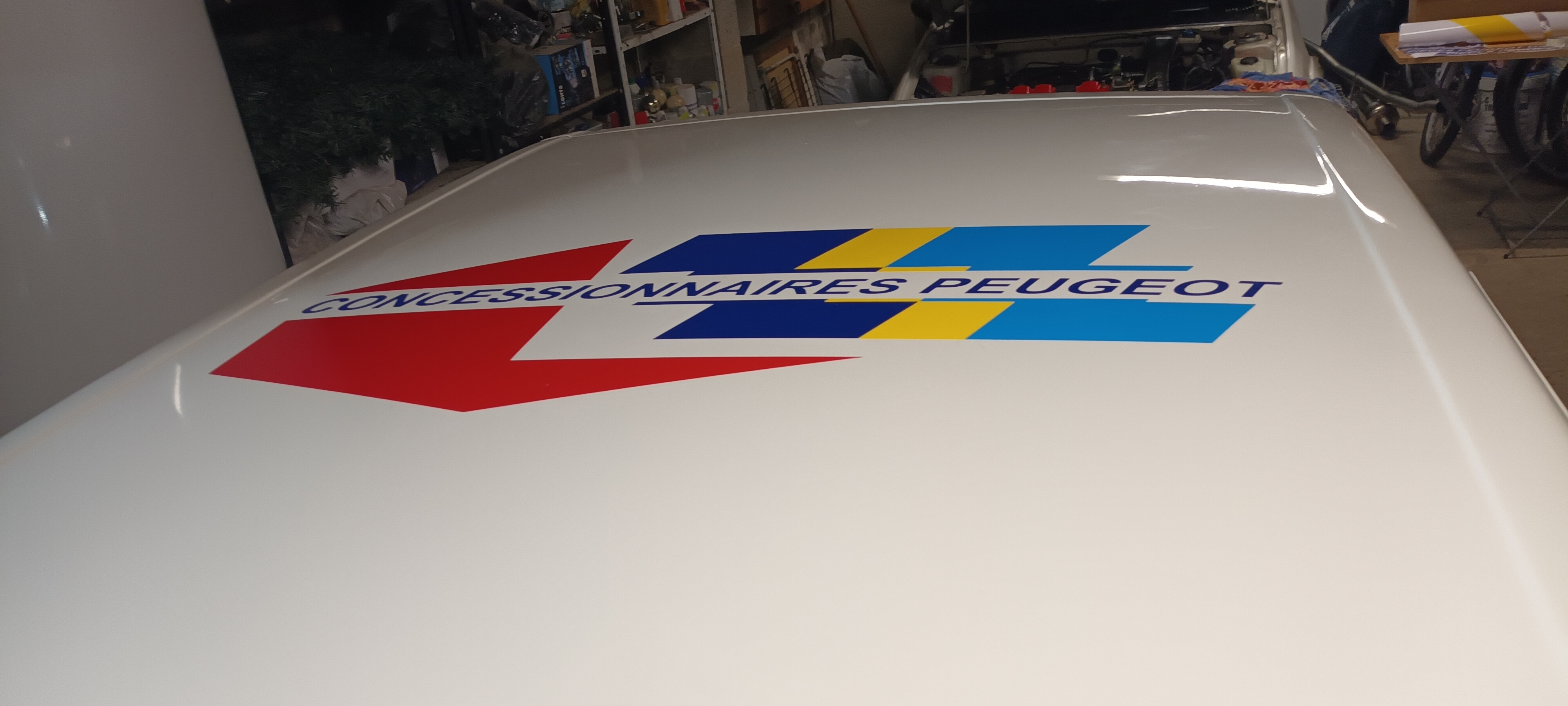

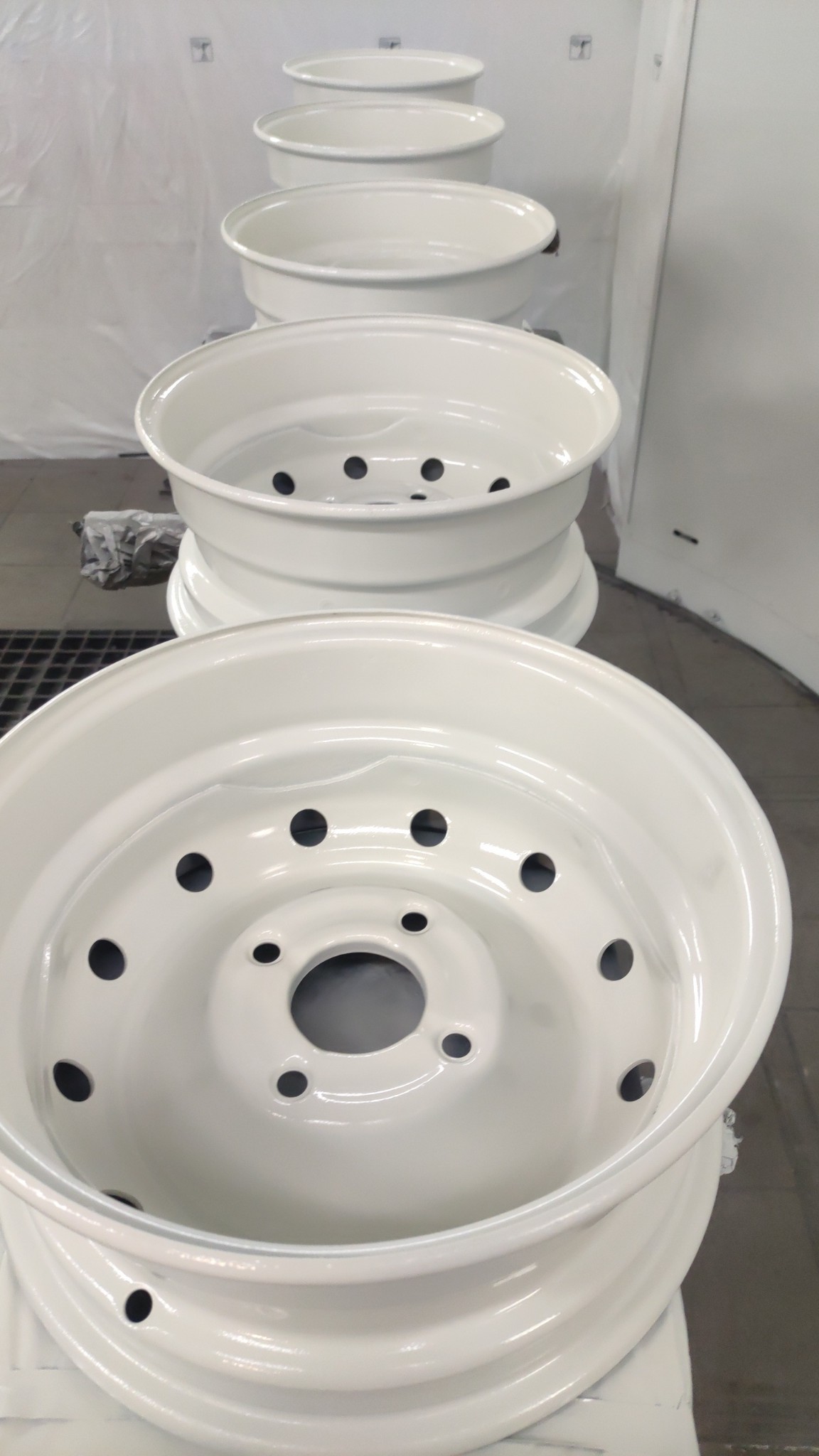

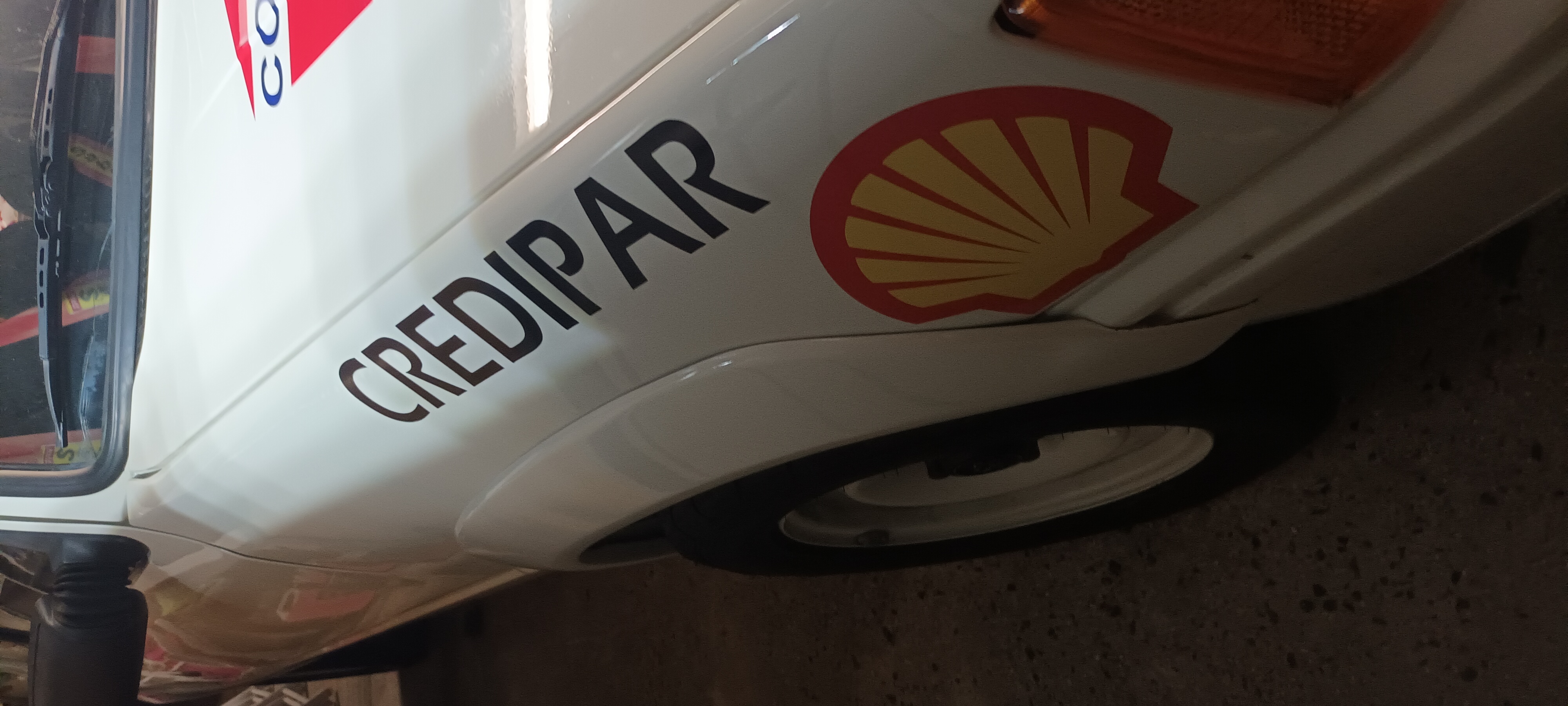

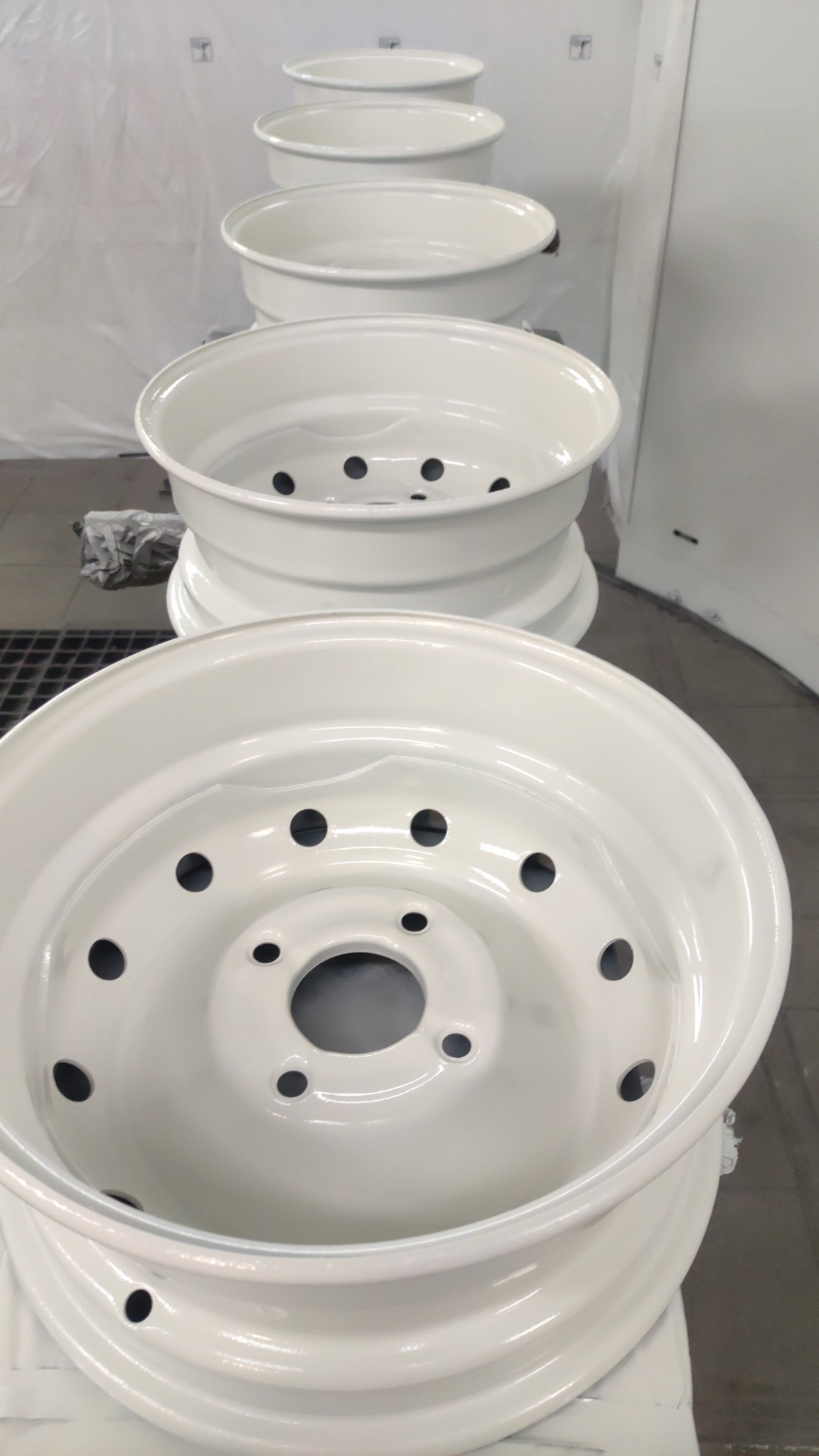

Voilà les vacances sont terminées, comme je suis encore en CP cette semaine j en profite pour avancer un peux sur l auto.
Les nouvelles chaussettes sont montées sur les roues et le kit déco en cours de pose.
J ai reçu la ligne Gn inox qui sera montée dans la journée.

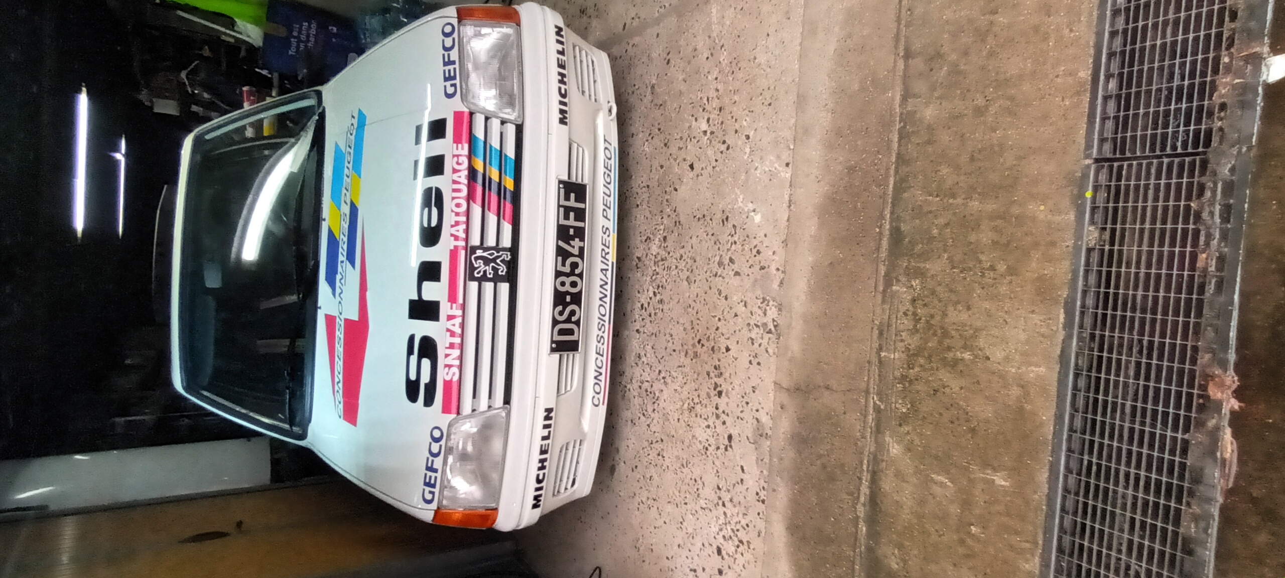

[attachment=0]20240821_075312.jpg[/attachment]
[attachment=5]20240818_173952.jpg[/attachment]
[attachment=2]20240820_203707.jpg[/attachment]
[attachment=4]20240820_192527.jpg[/attachment]
[attachment=3]20240820_192716.jpg[/attachment]
attachment=0]20240820_213629.jpg[/attachment]

Merci pour ton retour, sur les sites de vente de pneus les NS2R sont mieux noté sous la pluie que les A539 qui m'allait bien, donc reste plus qu'à trouver de l'argent et je fait monter ces pneus :mrgreen: :mrgreen:
