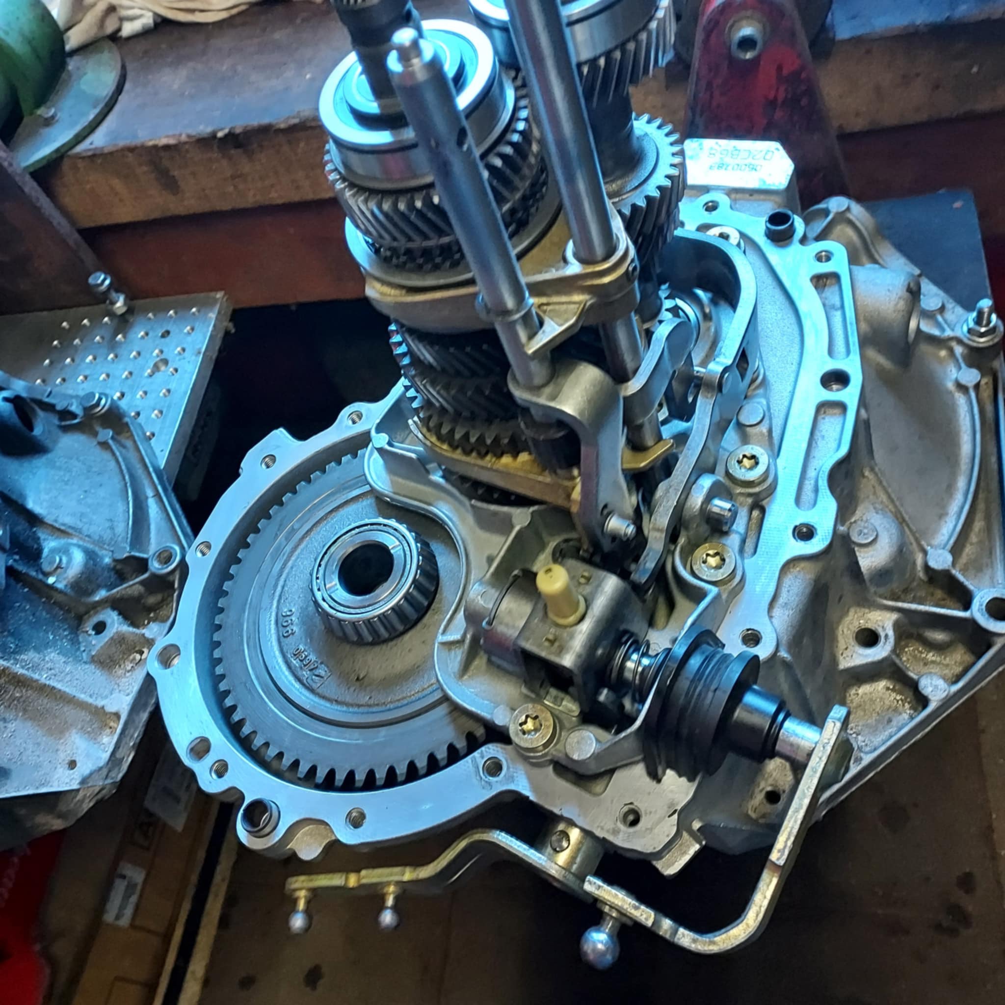

Bonjour ça y est l’ensemble est chez Sebastien Tschupp ! La boîte de départ est une 2cb68 de 106 xsi 1400. Révision complète et montage du couple 13x59 axe 16 (fourni par lui même). Modification du cardan d’origine à partir d’un cardan de 106 s16 ! Reportage photo à venir peut être sur le forum mécanique !

Ah ben là, tu as affaire au meilleur ! :ok:

La boîte en Alsace chez Mr Tschupp !
