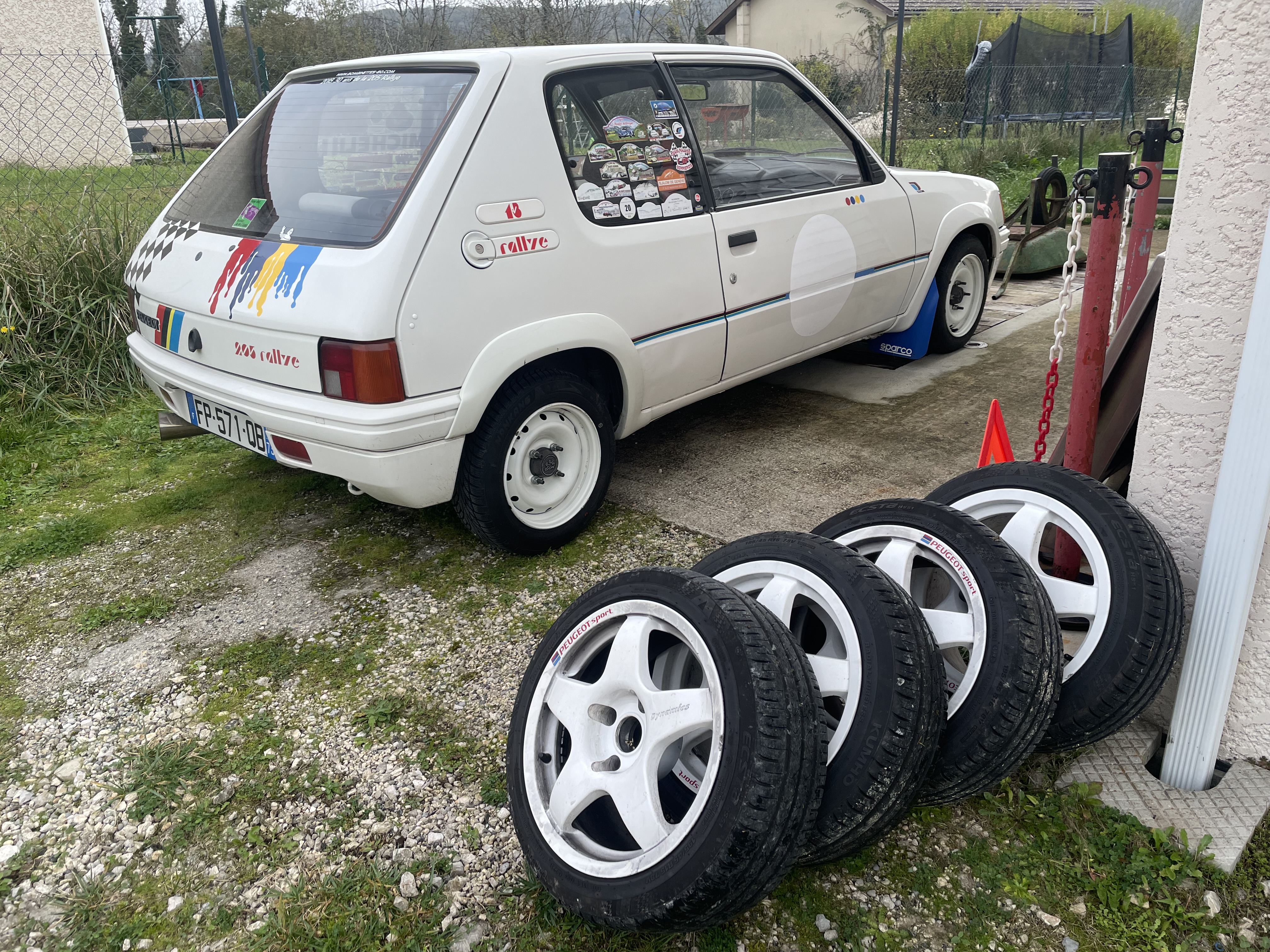

En 16 … ça PASSE <oo>
Pas d’inquiétude ça va pas rester comme ça :rolleyes:
Messages : 5929
Has thanked : 737 times
Been thanked : 1047 times
Re: 205 Rallye [mickey1969]
Si tu conserves le diamètre nominal, la largeur et le déport.
Y pas de raison que ça ne passe pas. :ok:

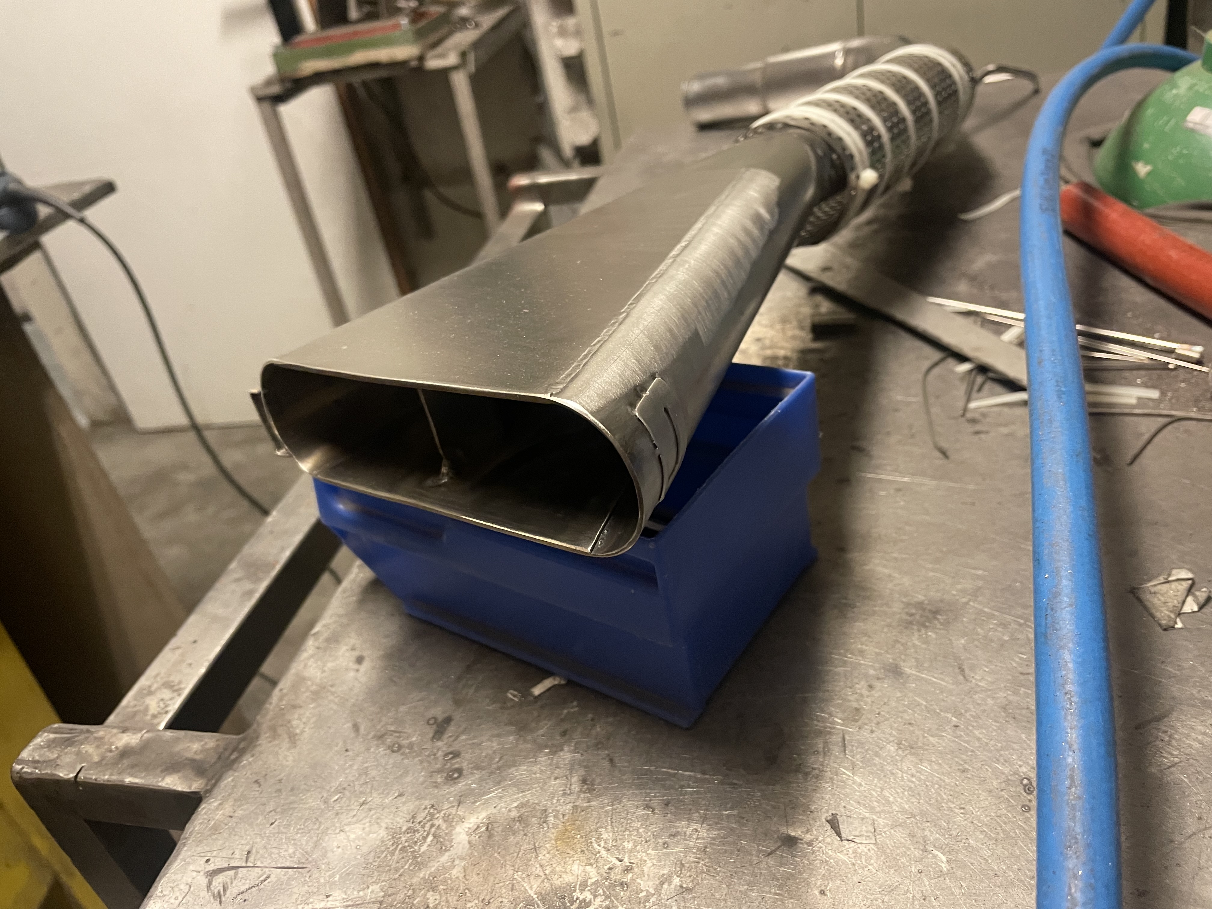

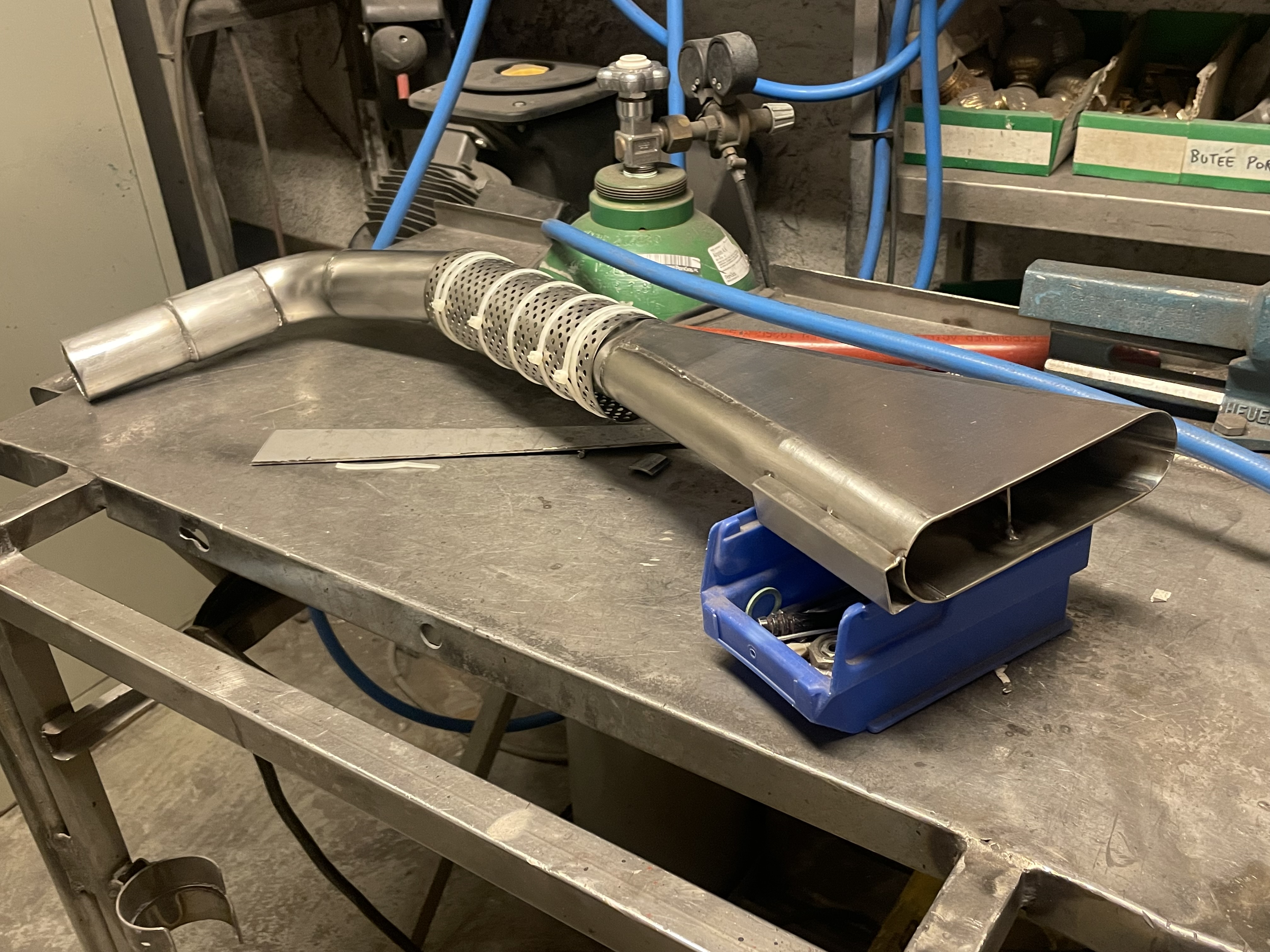

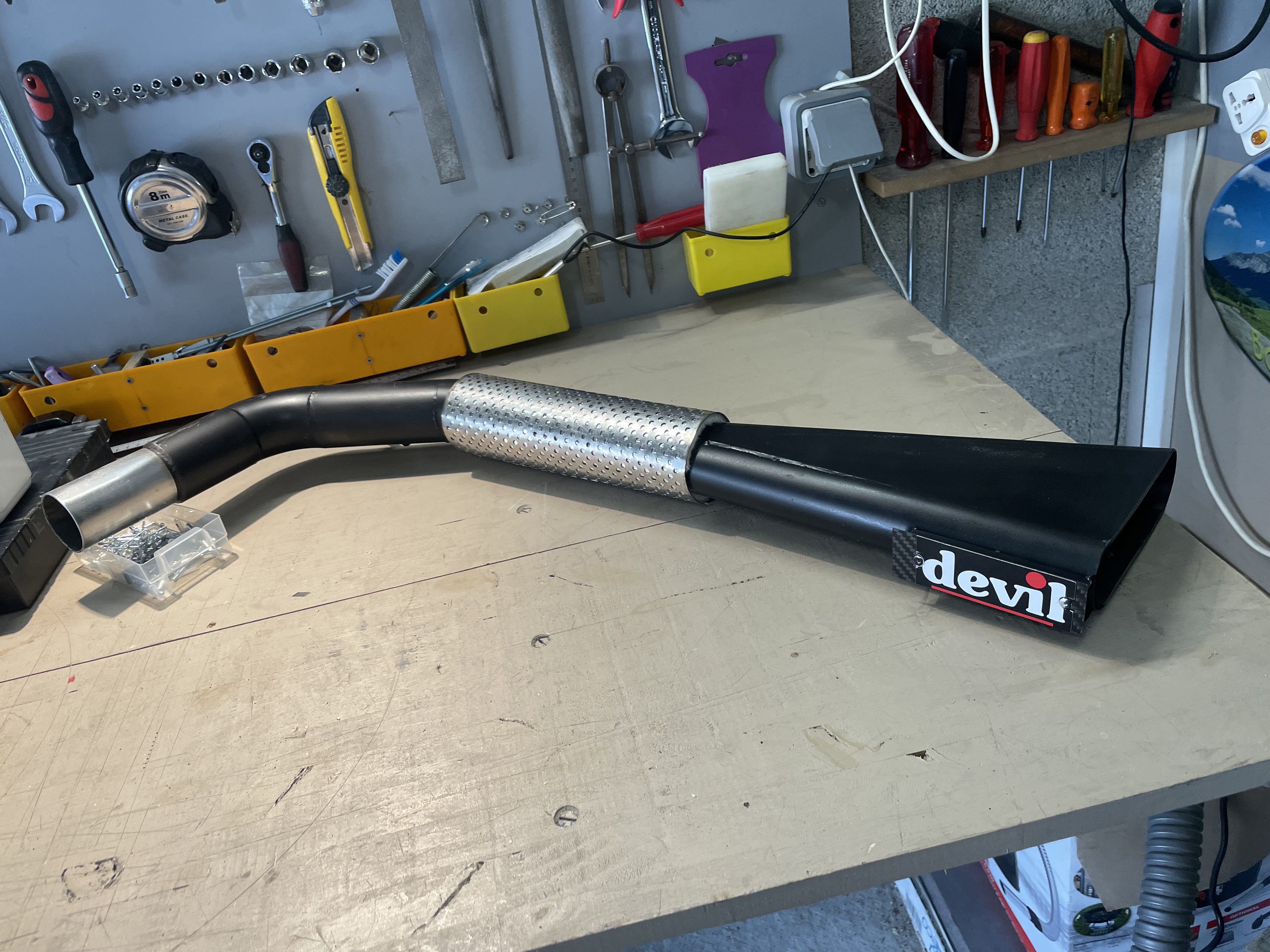

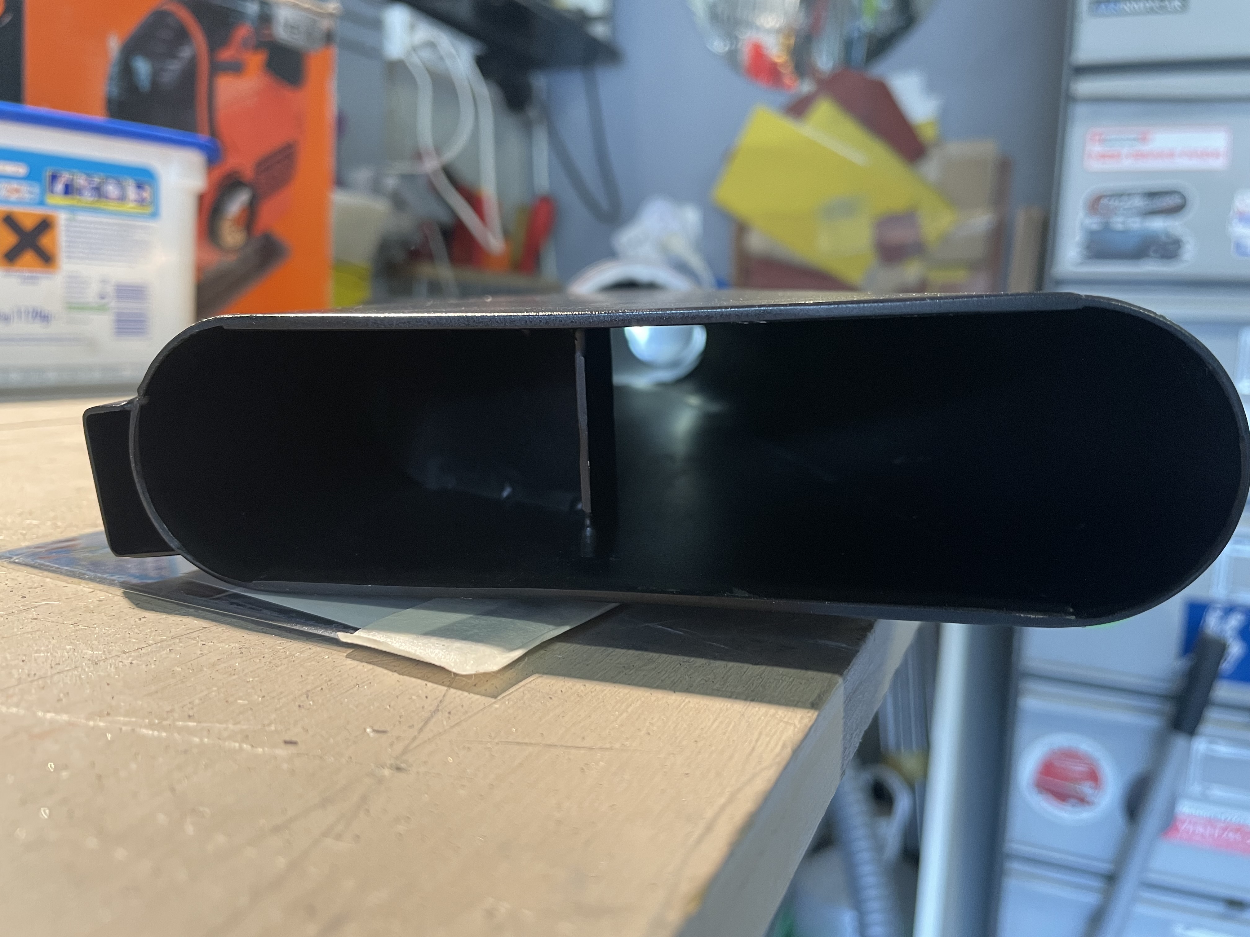

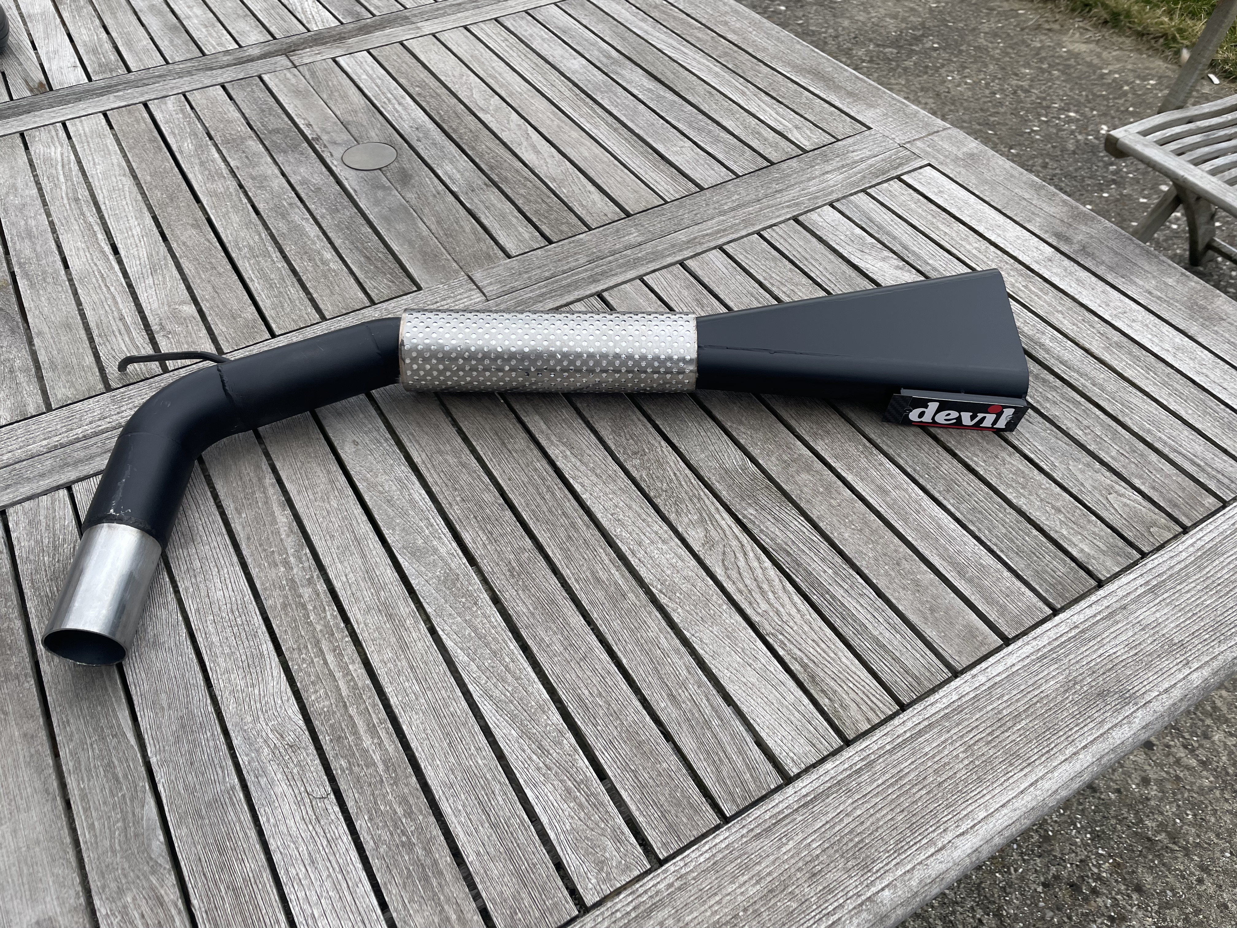

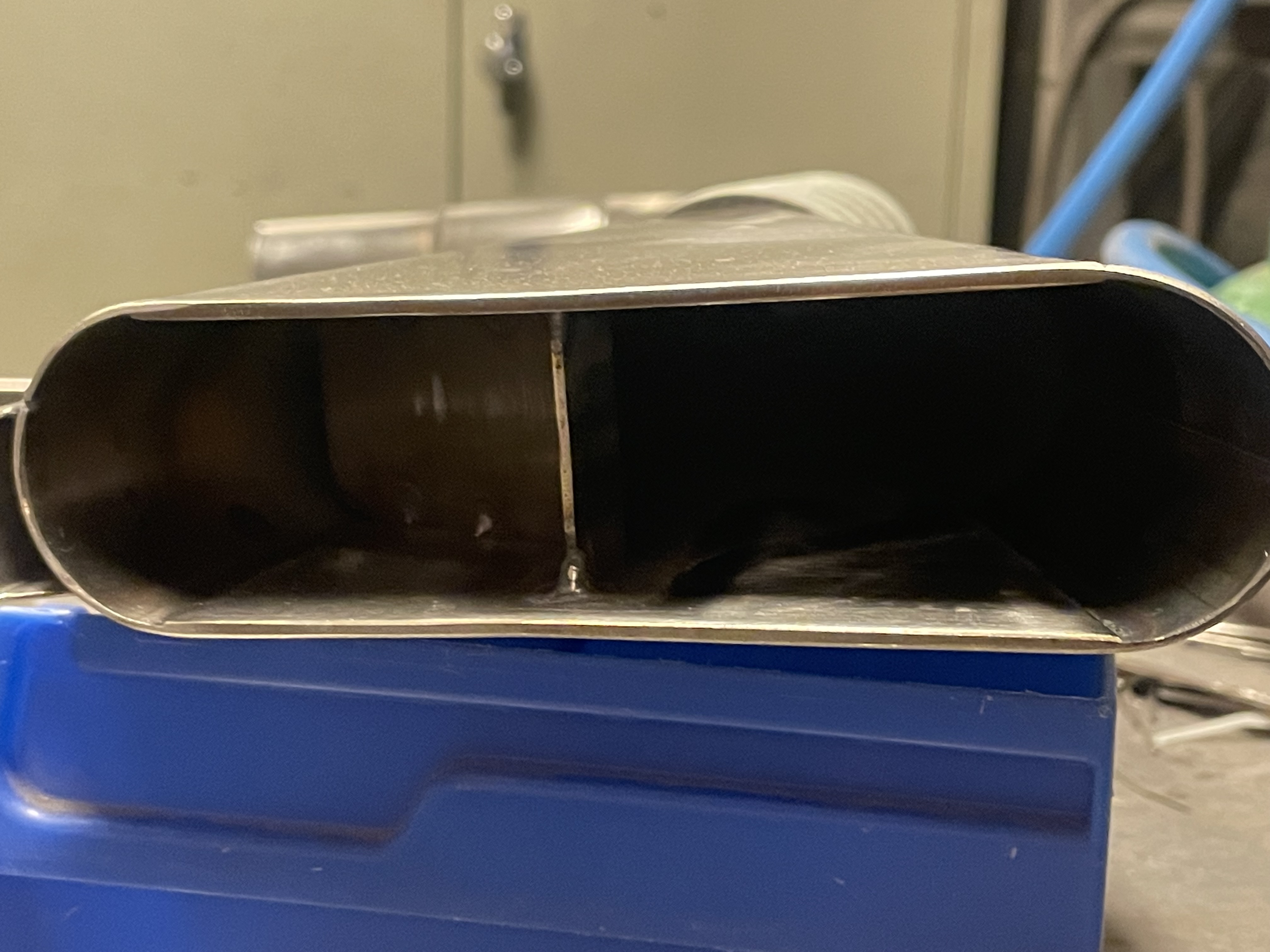

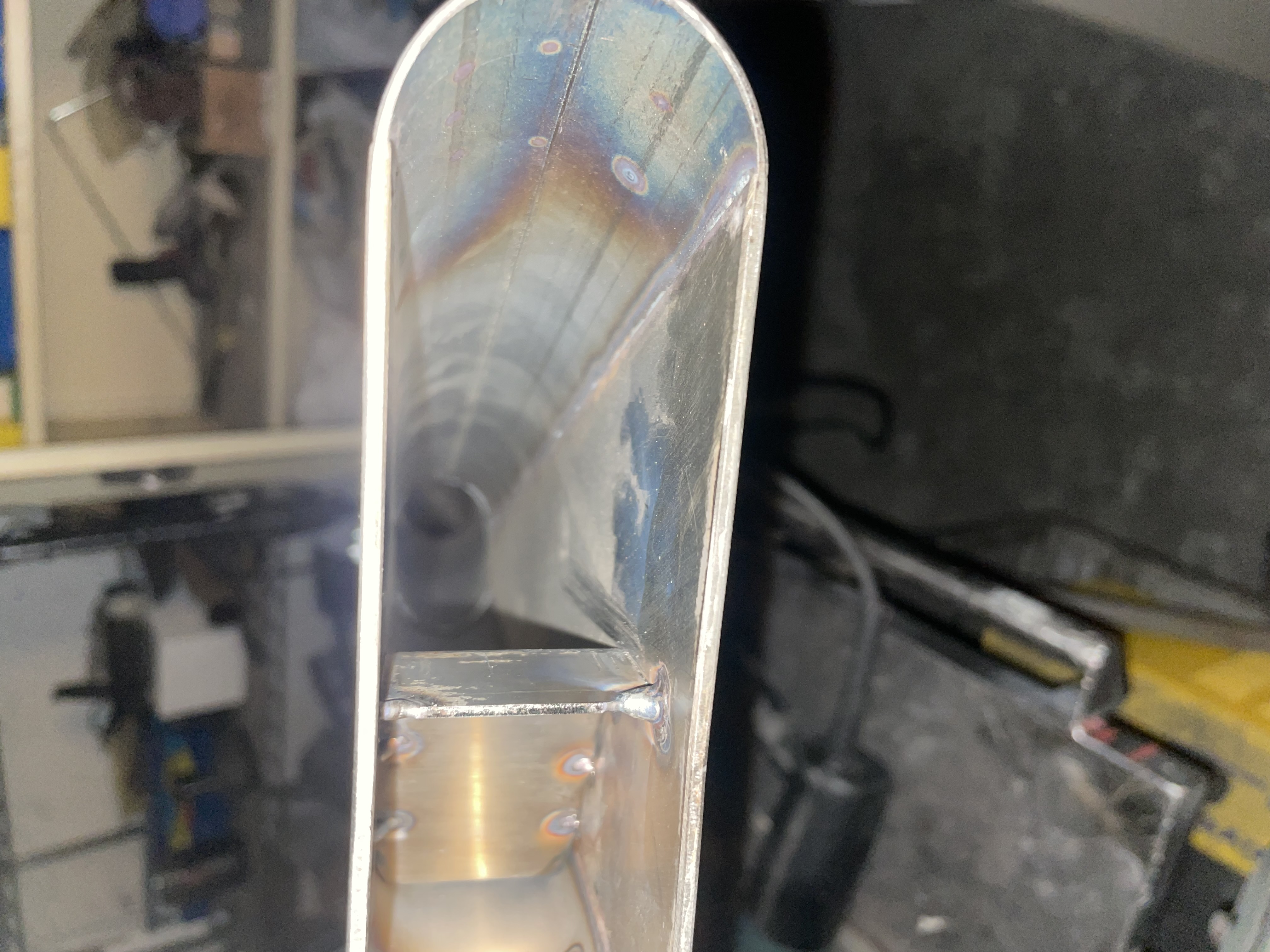

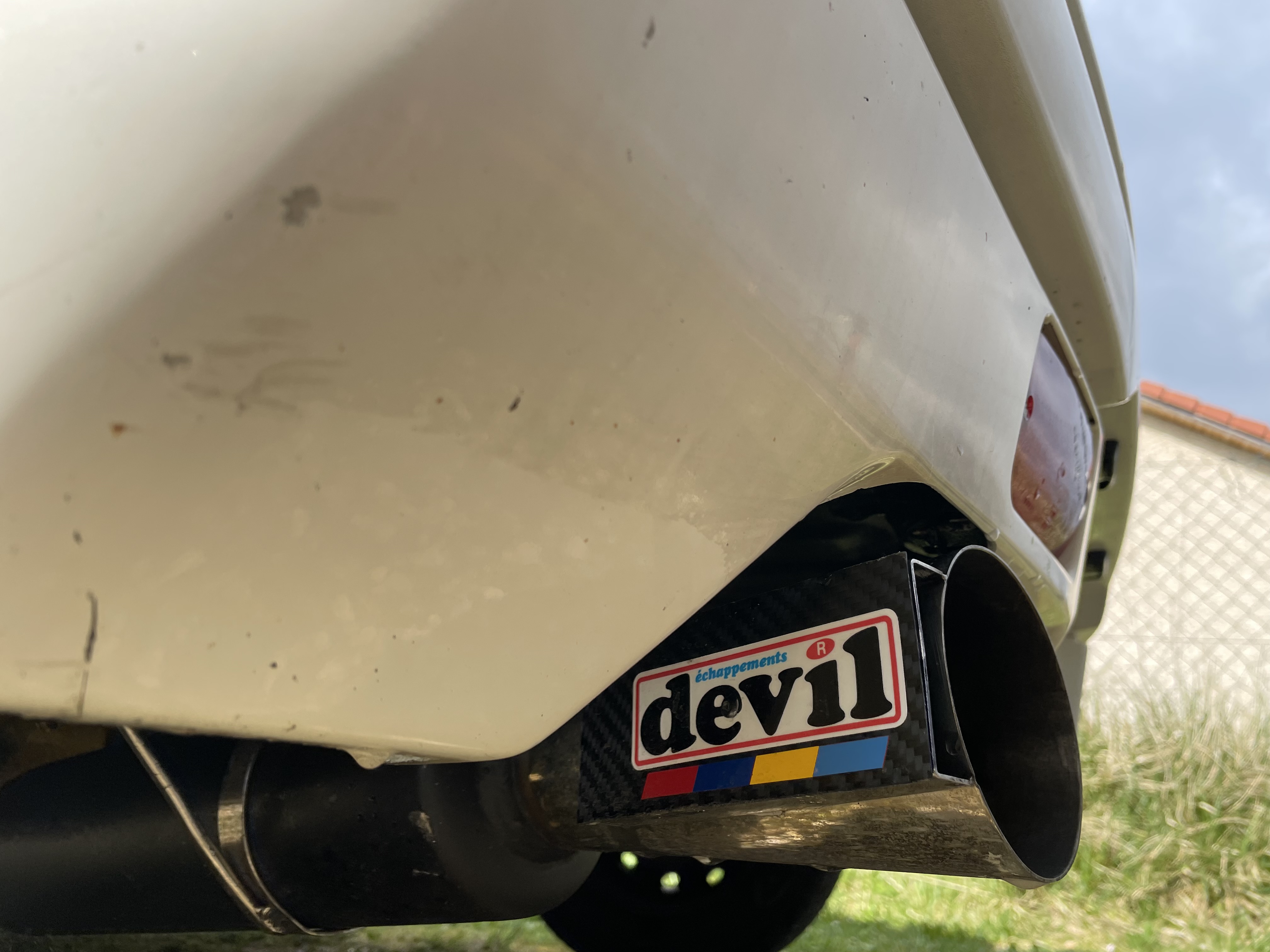

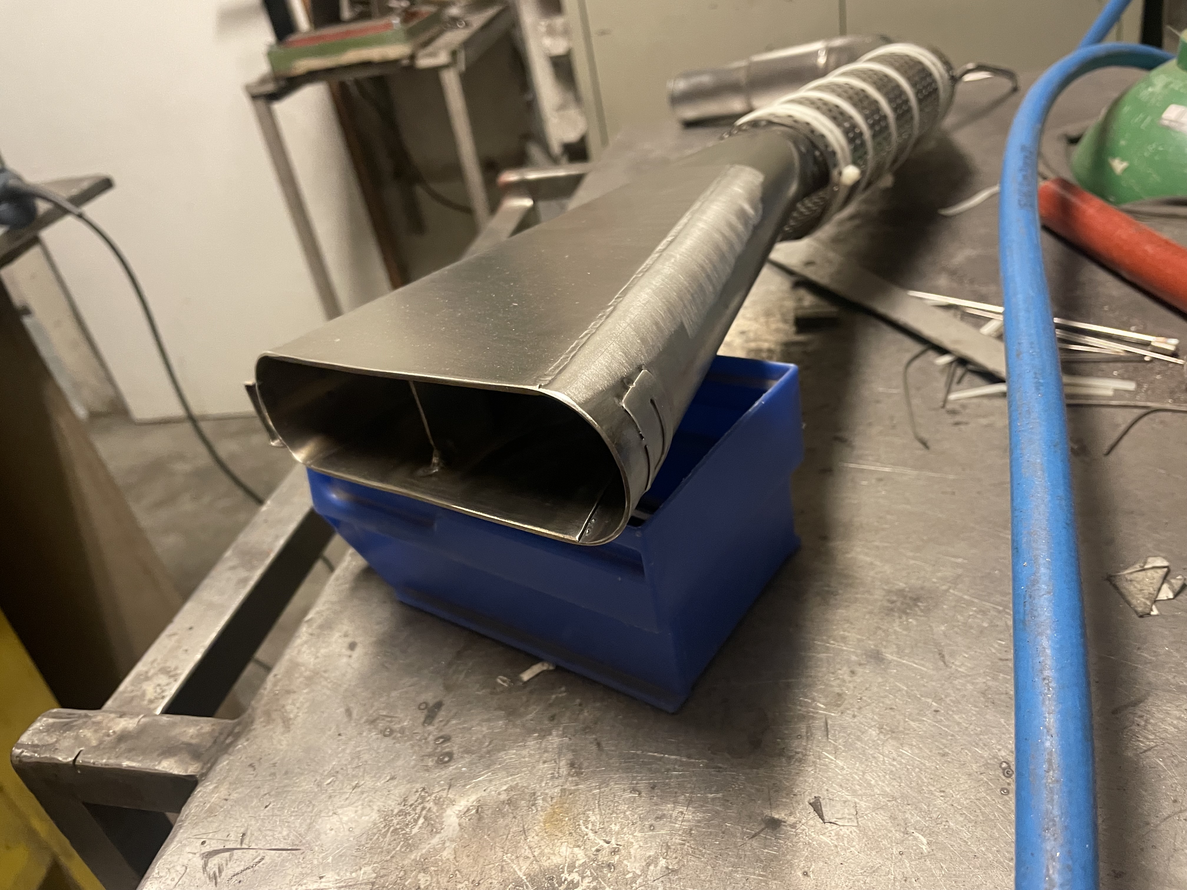

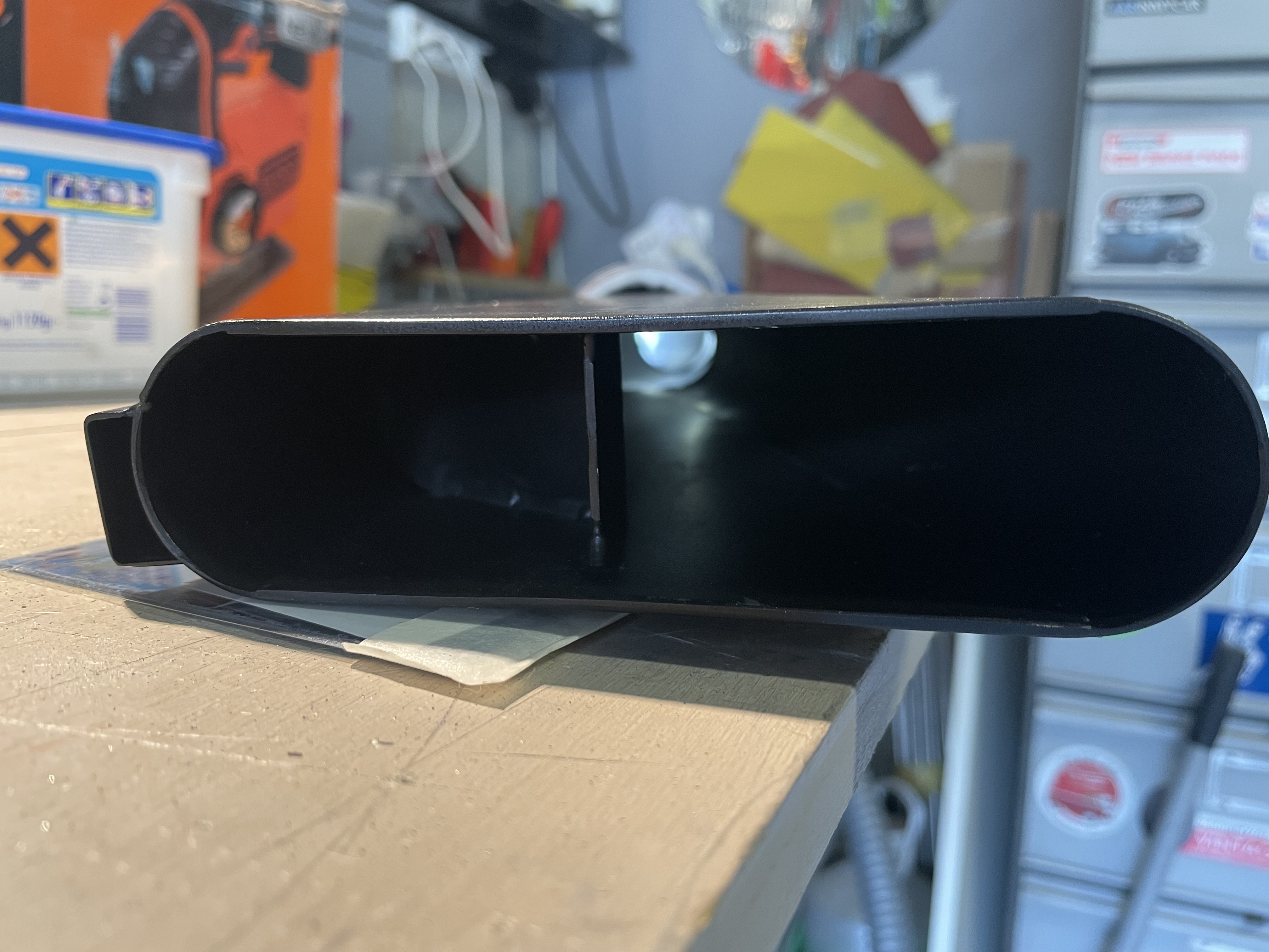

Quelques nouvelles de ma queue de carpe, ou plutôt sortie latérale.
J’y ai collé une plaquette sur le côté qui peut recevoir un autocollant d’un fabricant d’échappements bien connu et disparu (?) aujourd’hui. Ainsi qu’une petite lettre d de l’autre . J’ai cloisonné le « cône » sur la fin pour diriger le flux vers l’arrière , et peut être que cela atténuera le bruit…J’ai préparé la grille qui servira à maintenir la laine de céramique afin que le tube n’entre pas en contact avec le réservoir…
C' est beau :ok:
Messages : 5929
Moi je ne suis pas amateur de la queue de carpe…
Mais je reconnais que le boulot est bien fait. :ok:

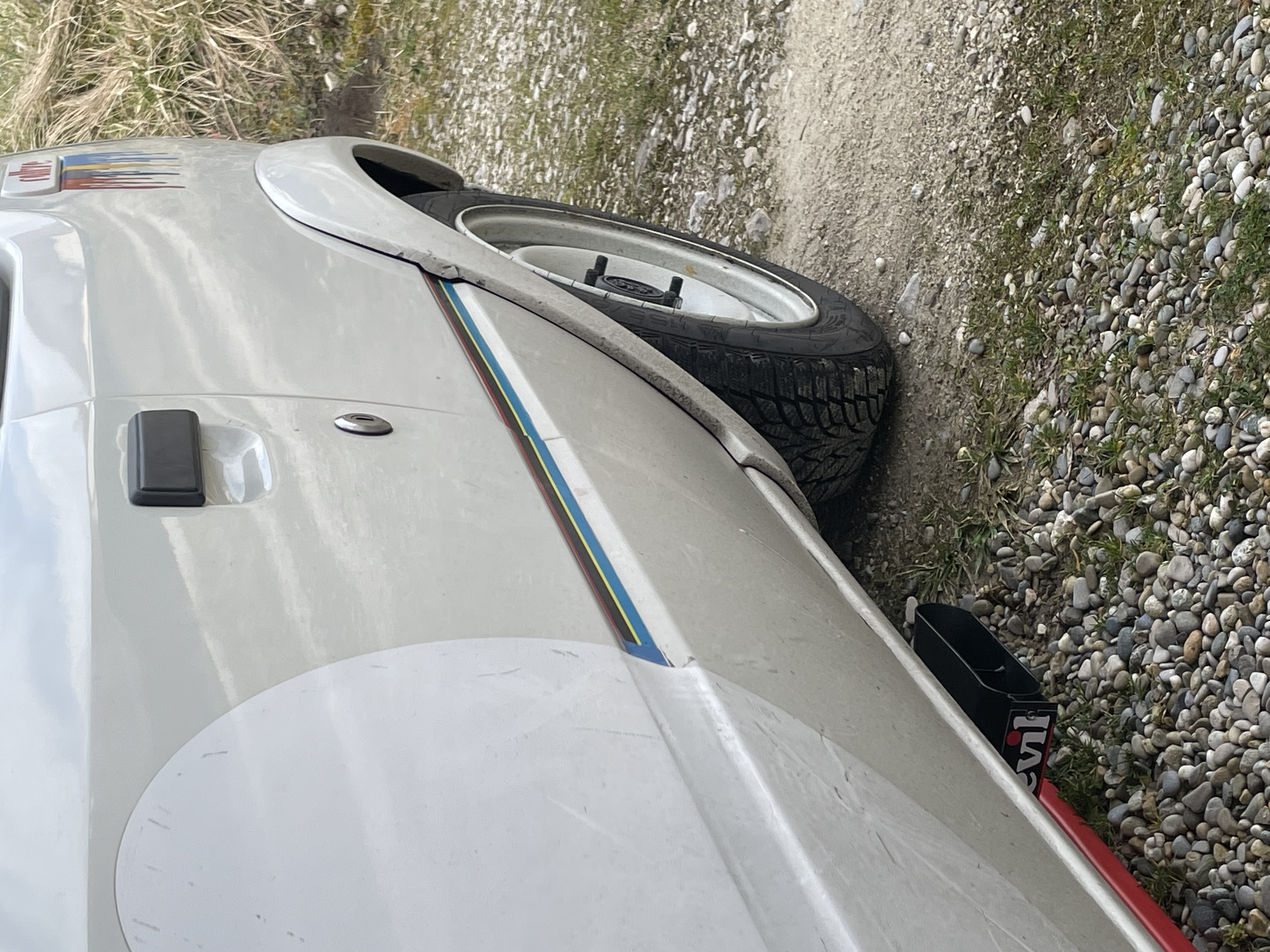

Sous une sierra équipé du bang-bang... Fallait pas que les bas côtés soient trop secs ! <oo>

jean a écrit : 24 févr. 2025, 17:27 Sous une sierra équipé du bang-bang... Fallait pas que les bas côtés soient trop secs ! <oo>
:lol: :lol: :lol:

On verra ça cet été , au niveau du bruit déjà et comment ça reste en place … Après comme d’hab j’y colle contre l’mur du garage

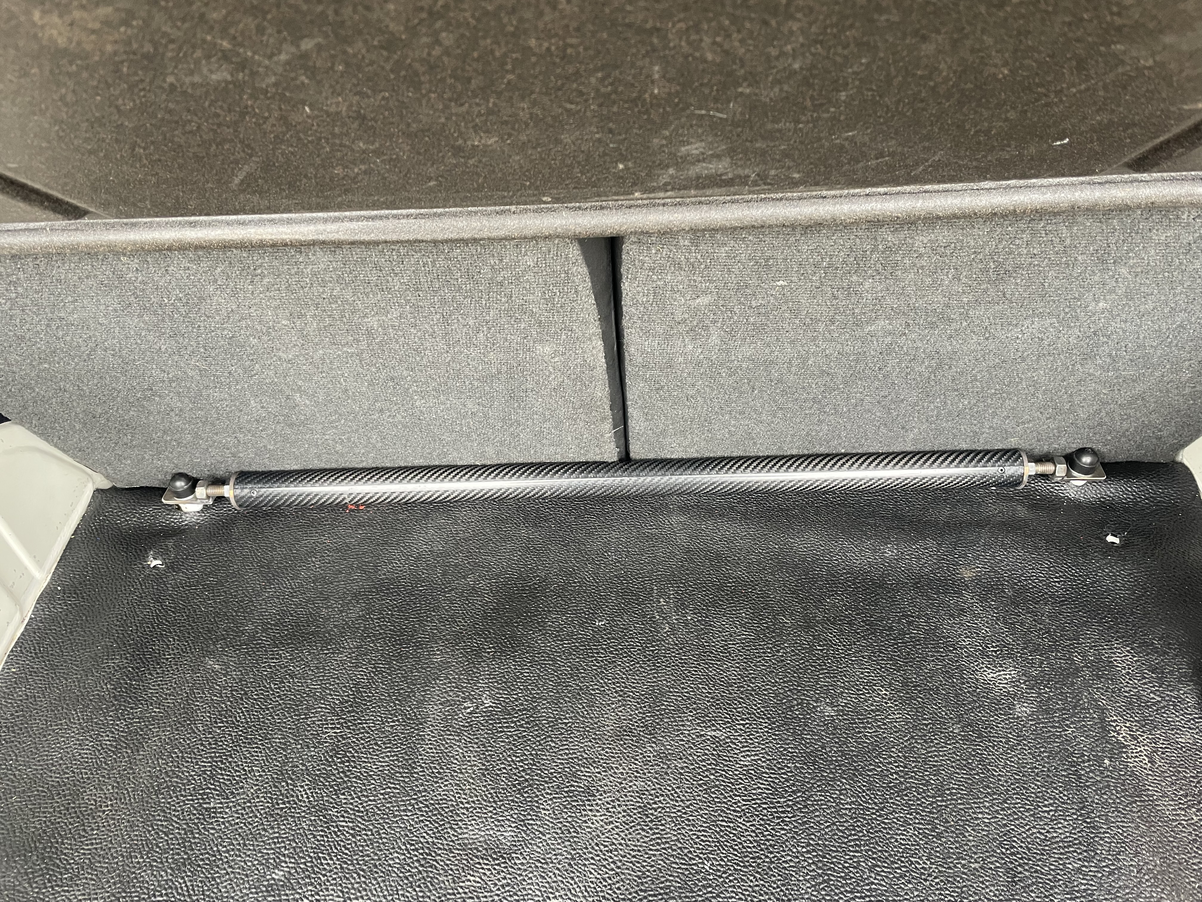

Démontage de la barre sur le plancher du coffre , la nouvelle est en cours de fabrication. Elle ne servira à rien , tout autant que celle ci :D , MAIS j’ai eu l’opportunité de récupérer un tube en carbone d’assez belle facture ( en même temps le carbone aurait été moche on ne l’aurait pas mieux vu ) et j’ai décidé d’en « fabriquer » une .
Il faudra revoir la fixation de la roue de secours, c’est vrai que le panier en dessous et prévu pour … enfin bref . Tout ça m’occupe l’esprit et ne fait un peu gamberger et j’aime bien :ph34r:
