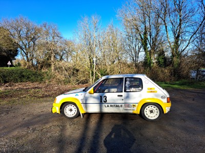

Moi c’est la boîte que Cricri est en train de me monter.
-Carter nouvelle génération
-13/59
-Pignonerie MA5S mais pignon de 5 long de la boîte de berlingo
-Auto bloc
Alors oui possible de poser un pignon de 5 long.
Mais à voir lequel.
-13/59
-Auto bloc
Mais à voir lequel.

13x59, c'est ce que j'ai sur la bleue.... C'est le compromis idéal pour une utilisation partagée entre le routier et le racingTeelck a écrit : 18 avr. 2021, 12:33 Moi c’est la boîte que Cricri est en train de me monter.
-13/59
-Auto bloc
Mais à voir lequel.
J'ai eu l'occasion de rouler avec différentes autos... On sent bien que les autos équipées d'un 13x64 tirent court !
Le meilleur repère que j'ai c'est du roulage de gros cochons avec PP dans la Jaune
Moi avec un 13x59 et un moteur fiabilisé pour obtenir le meilleur gain à bas prix et lui avec un moteur d'origine + vrai bv PTS GrA = Sur des petites routes sinueuses, on restera toujours pares choc contre pares choc !

J'avais 13x64 sur l'ax quand je l'ai eu,ça tirait vraiment court , je suis en 13x59 et c'est quand même un meilleur compromis

Je suis du même avis, j’étais en 13/59 et je suis passer en 13/64 et je trouve moins bien, après, je persiste à rouler en 13 pouces
