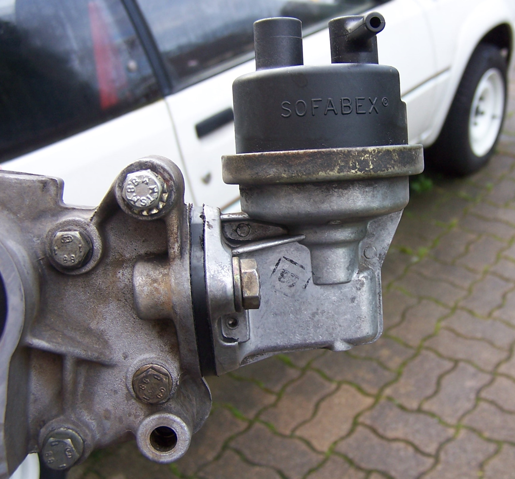

Re: Pompe à essence
Je savais bien que j'avais une illustration, j'ai retrouvé cette photo de 2007 quand le moteur était à la fois dans le coffre et dans le garage de mes parents
Je sais ça n'aide pas, mais c'est plus visuel

Re: Pompe à essence
C'est bien une cale en bakélite + joint papier de chaque côté.
