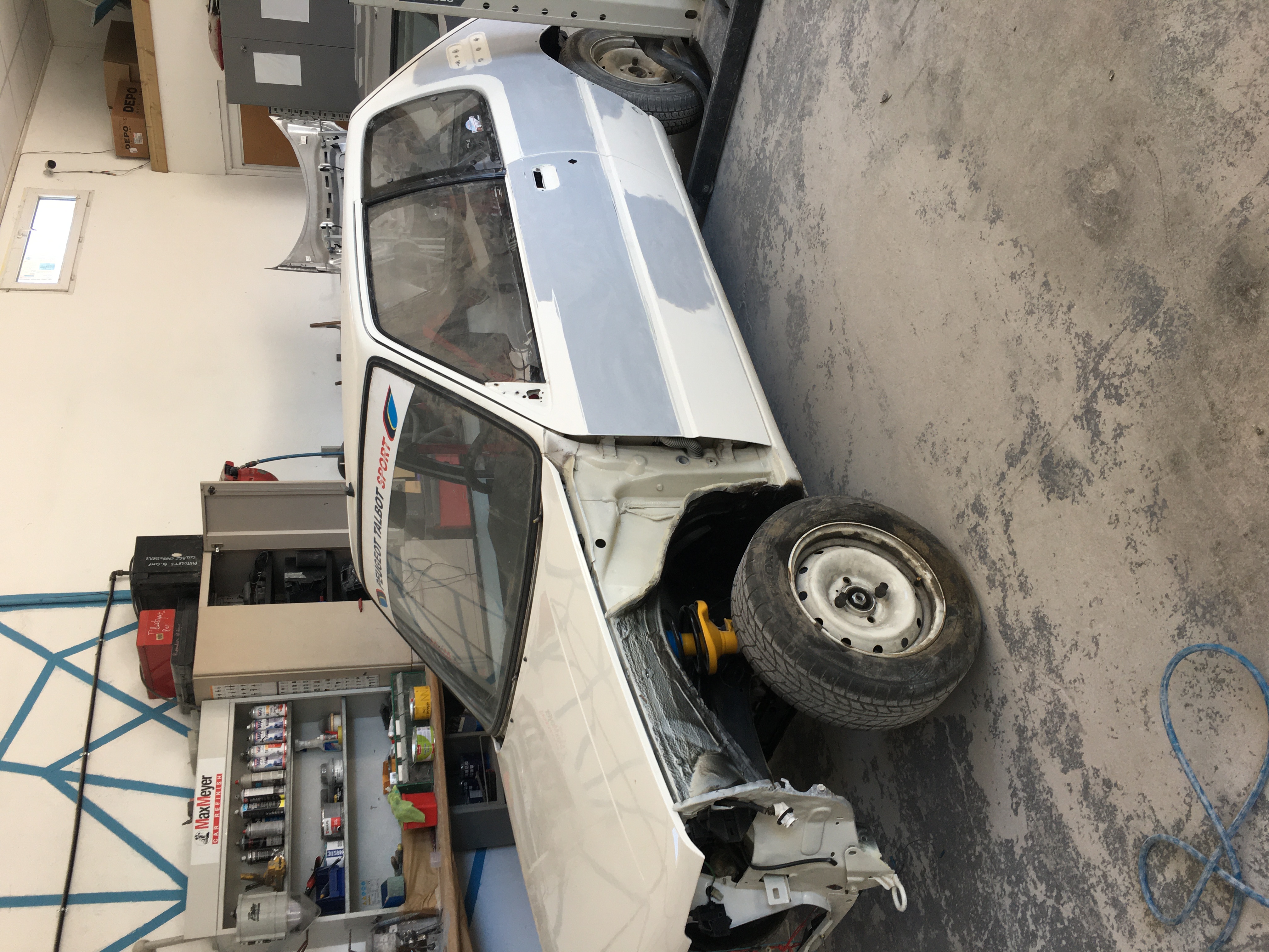

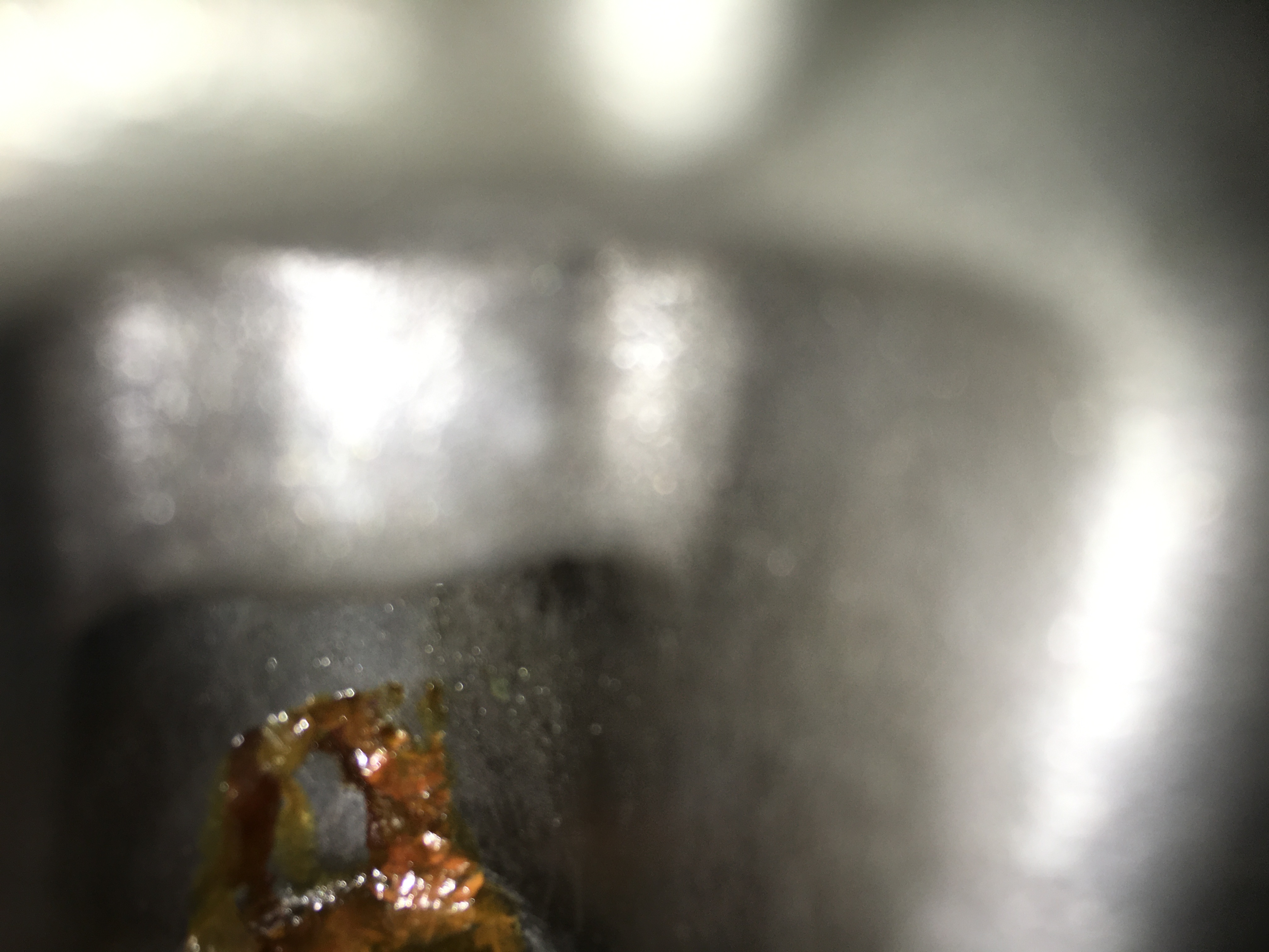

"_" Vu que François ne le fait pas, je me permets de donner quelques nouvelles (pas toutes bonnes :crying: )
Ayant remarqué après coup une fuite de LR sur le bloc du à une fissure :blink: , François a ressorti la mécanique et remis le moteur en pièces, je lui ai trouvé et ramené un autre bloc qu'on va bientôt réassembler :rolleyes:
En attendant, petite premenade hier pour déposer la caisse chez le carrossier

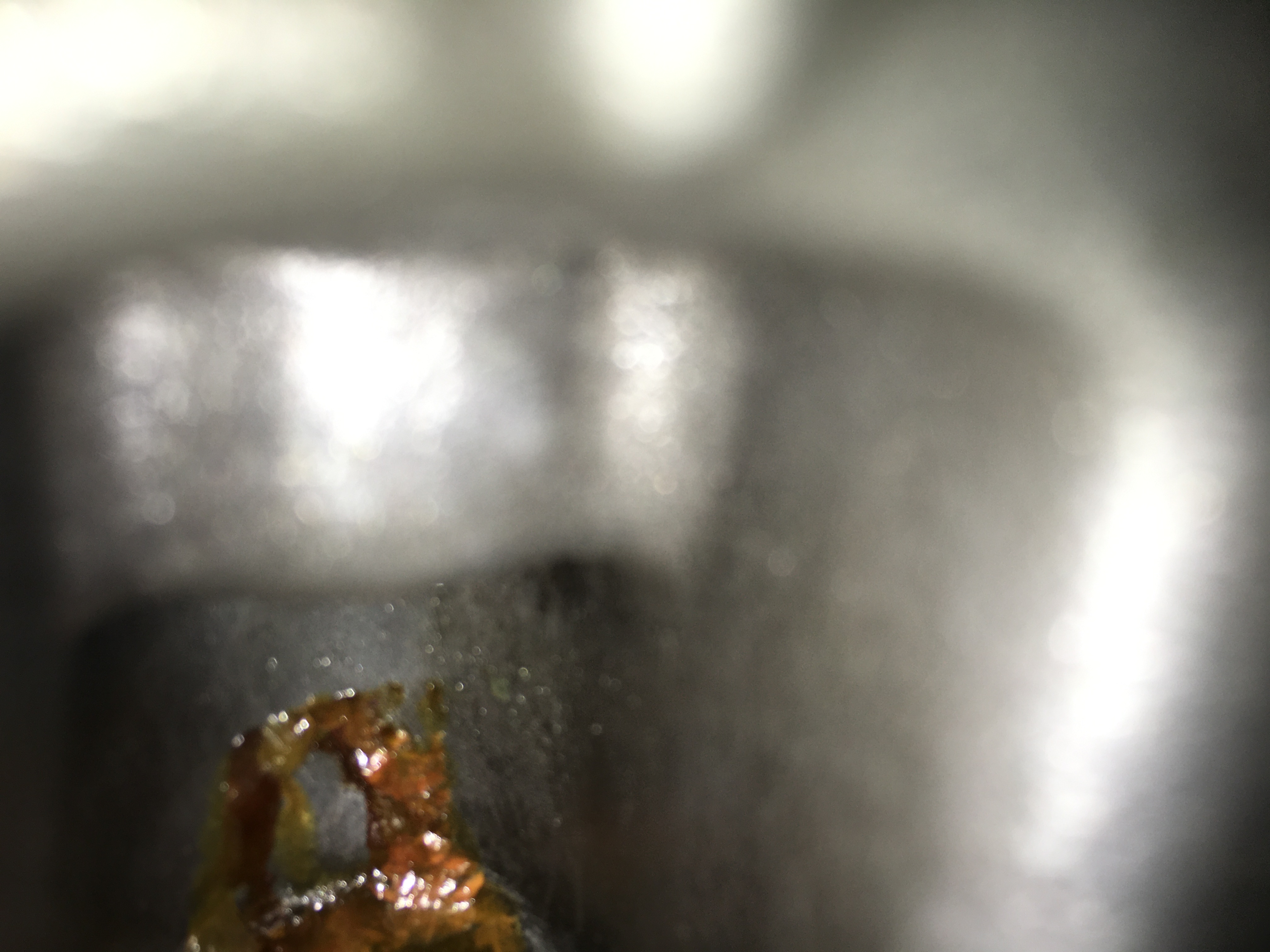

Un bloc fissuré, pas de bol, c'est rarement possible à voir avant... :crying:

Re: VIVANT JE SUIS
Message par francois13 »
bon voilà la fissure !!!
Si j avait fait un Ressuage avant il est possible de la détecter mais bon tant pis !!

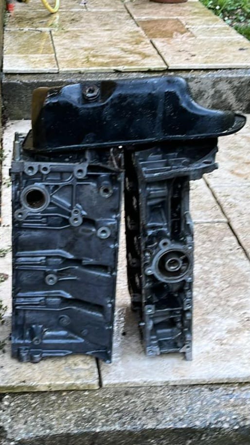

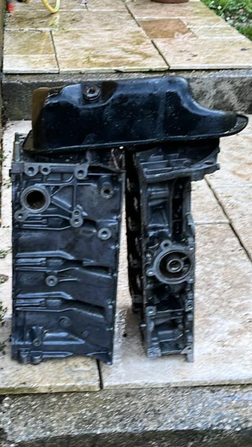

Suite à la découverte de cette fissure, j'ai trouvé un nouveau bloc:
François a déjà tout redemonté et surtout on va en profiter pour faire quelques évolutions :mrgreen:
J'ai ramené ça de chez François ce soir: :ok:

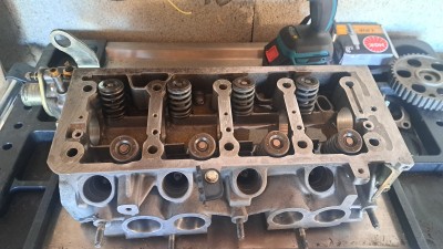

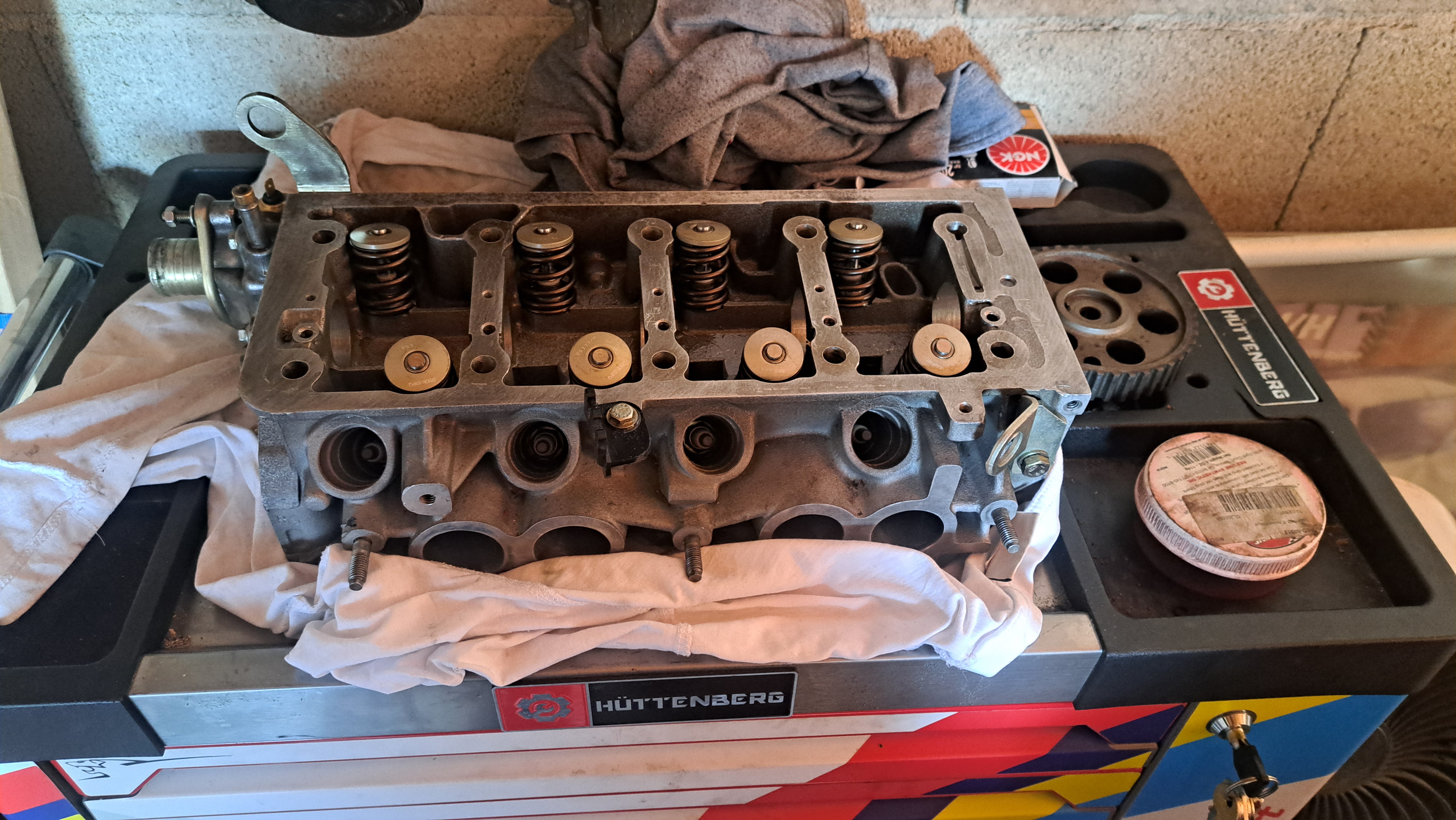

Allez, après avoir terminé la réfection d'une rampe de Weber pour un ami, depose de l'aac d'origine sur la culasse de François :ok:

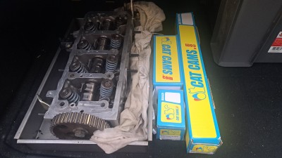

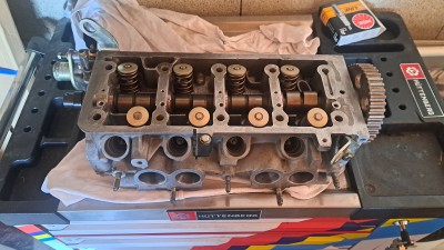

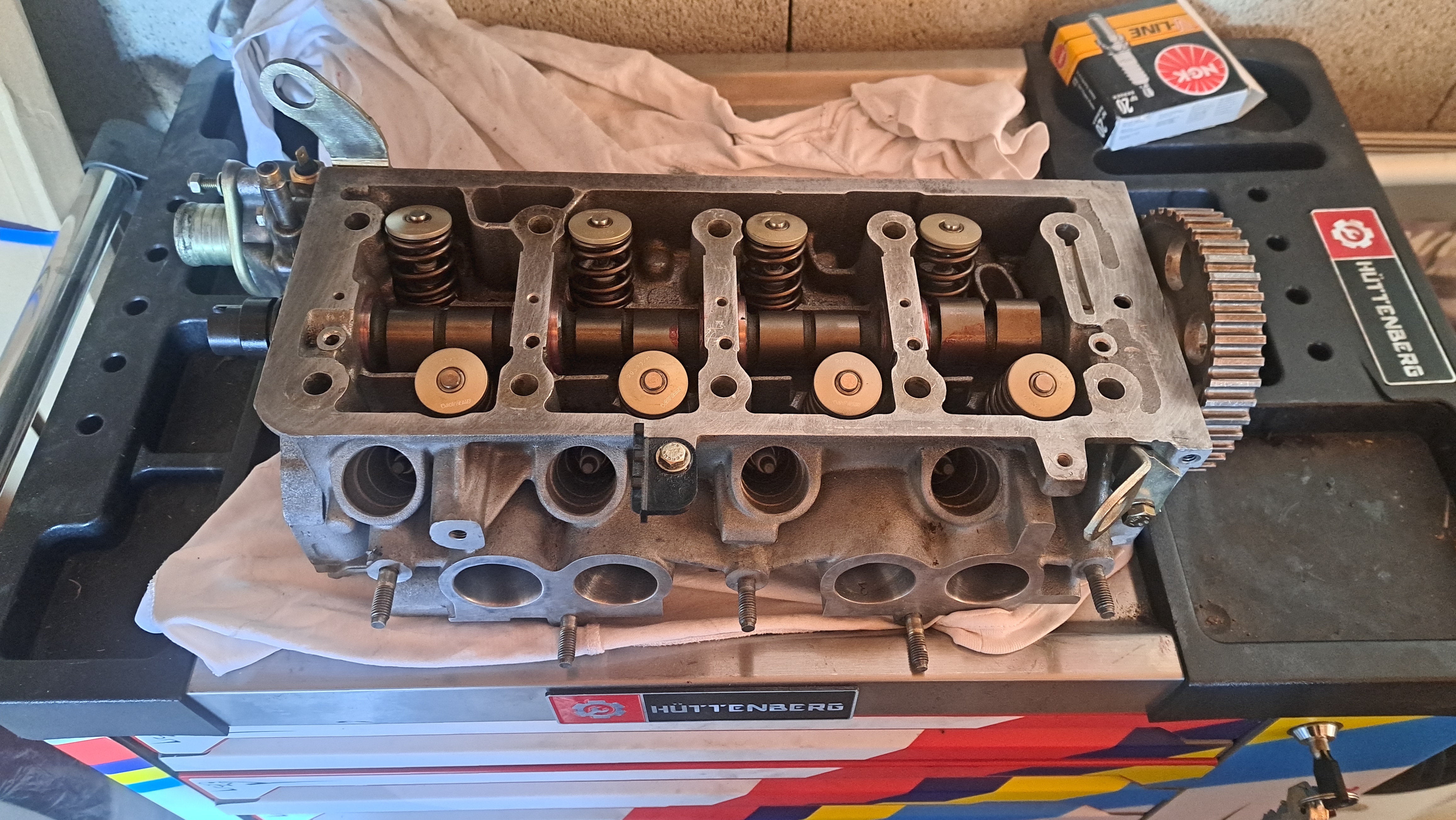

Aujourd'hui remplacement des ressorts et coupelles par du Catcams : :ok:
...et repose de l'AAC Catcams 4901105: :rolleyes:
La culasse est prête :ok:
Messages : 5675
Has thanked : 1335 times
Been thanked : 1453 times
Re: VIVANT JE SUIS
Moi j'aime pas les coupelles catcams c'est pas du titane , trop frêle .
