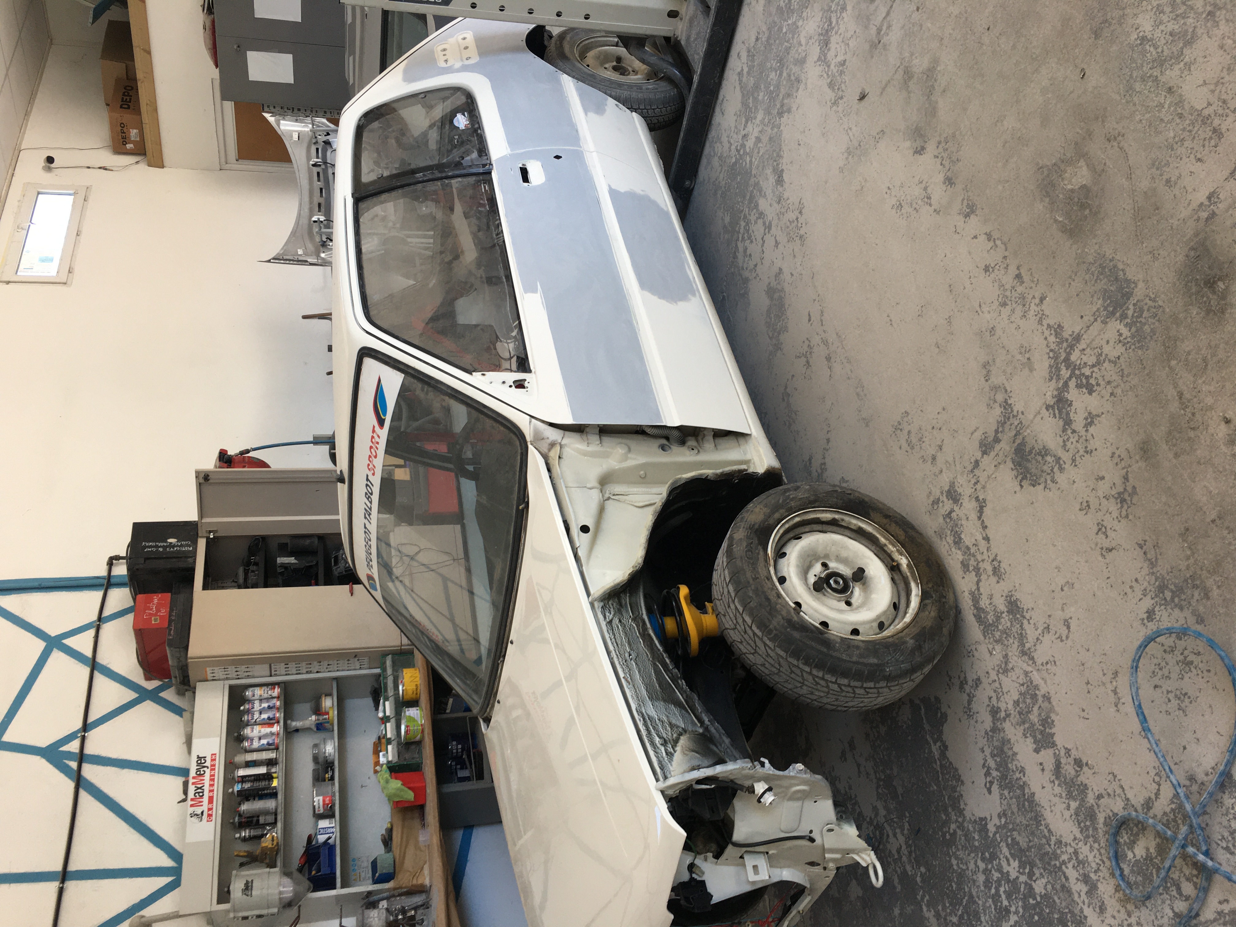

Ayant remarqué après coup une fuite de LR sur le bloc du à une fissure
En attendant, petite premenade hier pour déposer la caisse chez le carrossier
