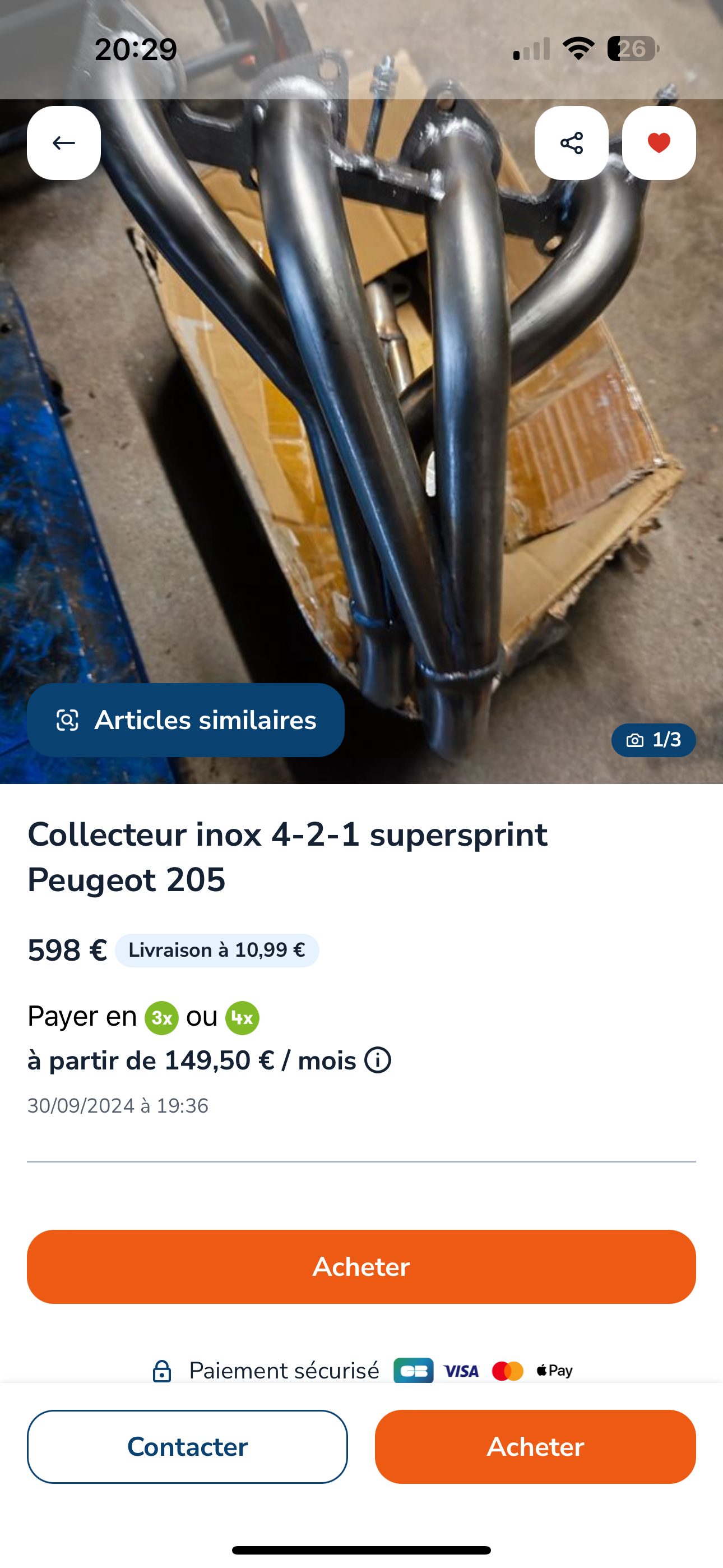

Re: Refabrication et commandes groupées collecteurs Supersprint
Peut être csc.
Sinon tu as celui là.
Didbel
- Messages : 122
- Enregistré le : 12 juil. 2024, 09:55
- Been thanked : 9 times
Oui j’ai contacté le vendeur mais il me dit que ça va pas sur 205 rallye ?!? Pourtant chez supersprint même référence tu3 et tu24 ?!?

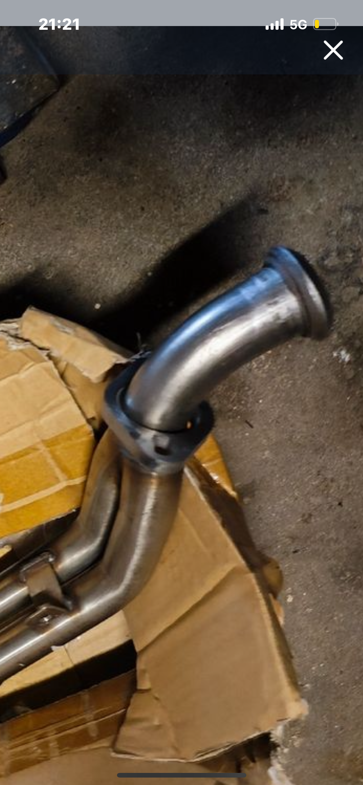

Et puis j’ai l’impression que que l’extrémité discale n’est pas la même que les refabrication ?!

Les cônes pour adapter l’inter sont pas du tout les mêmes !
Ha ok.
En dehors du fait que la bride pour la ligne d’échappement soit différente sur le tu3, c’est le même départ en 4/2.
Maintenant si tu es un peu bricoleur, tu dois pouvoir l’adapter sur ta rallye.
Tu peux fixer les ressorts sur les trous de la bride.
Mais surtout, il faut revoir l’angle de plonge de l’olive.
Sur le tu24 elle redescend plus.
Si tu as un chalumeau, tu peux arriver à recintrer l’olive de sortie.
J’ai repris quelques angles du mien comme ça.

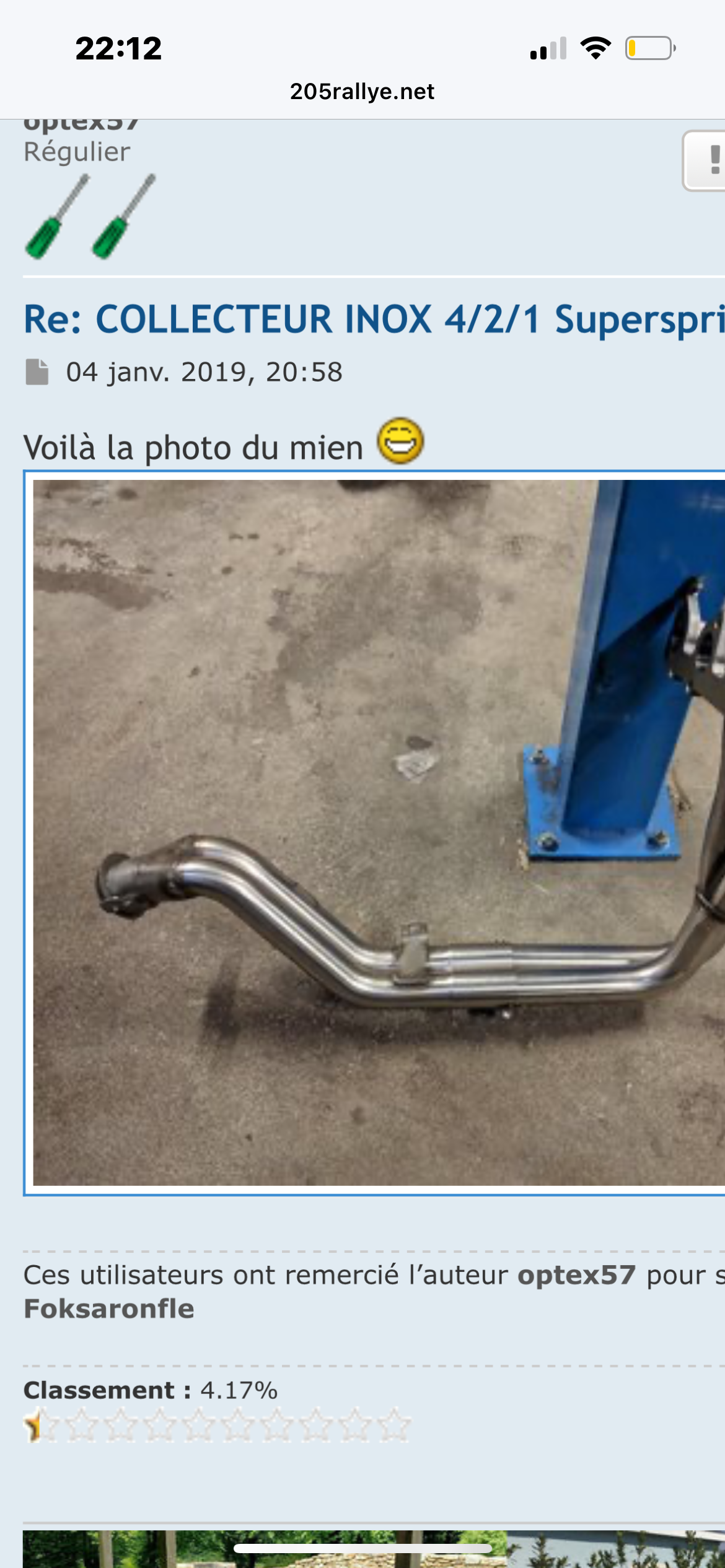

Pour information,
Il y a pour le moment 4 personnes intéressées pour une refabrication.
On va attendre encore un peu avant de prendre une décision
