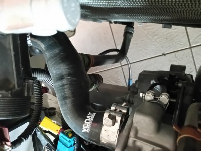

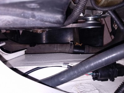

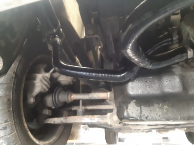

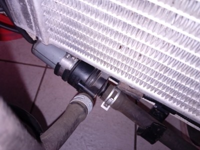

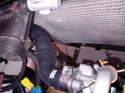

Moi j'ai fait comme ça. Je récupère le liquide en bas radiateur passe par la modine et aspiré par la pompe et retourne au radiateur. Ça fonctionne aussi sans la pompe par effet thermosifon. Du coup en roulage normal 90 degrés et en mode arsouille 100-110 grand max.

en fait tu bouches un piquage sur la durite et tu montes la modine en parallèle au radia?
sinon dans ta durite, tu as un reducteur? avant modif tu montais à combien?
pour la fiabilité ca me fait un peu peur, je change souvent des pompes sur les refroidissements de turbo

Oui c'est ca en parallèle je récupère l eau plus froide en bas du radiateur, elle passe par la modine  et refroidi de nouveau Alors y a plus de réducteur.  J en avais fabriquer quelques un mais le système d'origine est très efficace. Avant l huile était toujours à 100 degrés en usage normal et en mode arsouille 130 et voir même 140  en pleine été.  Ça va que ces moteurs sont pas fragile!

avec un réducteur d ' origine? et montage origine?lex a écrit : 27 juin 2024, 07:09 Avant l huile était toujours à 100 degrés en usage normal et en mode arsouille 130 et voir même 140 en pleine été.

En montage origine . Durite venair avec rertricteur.
