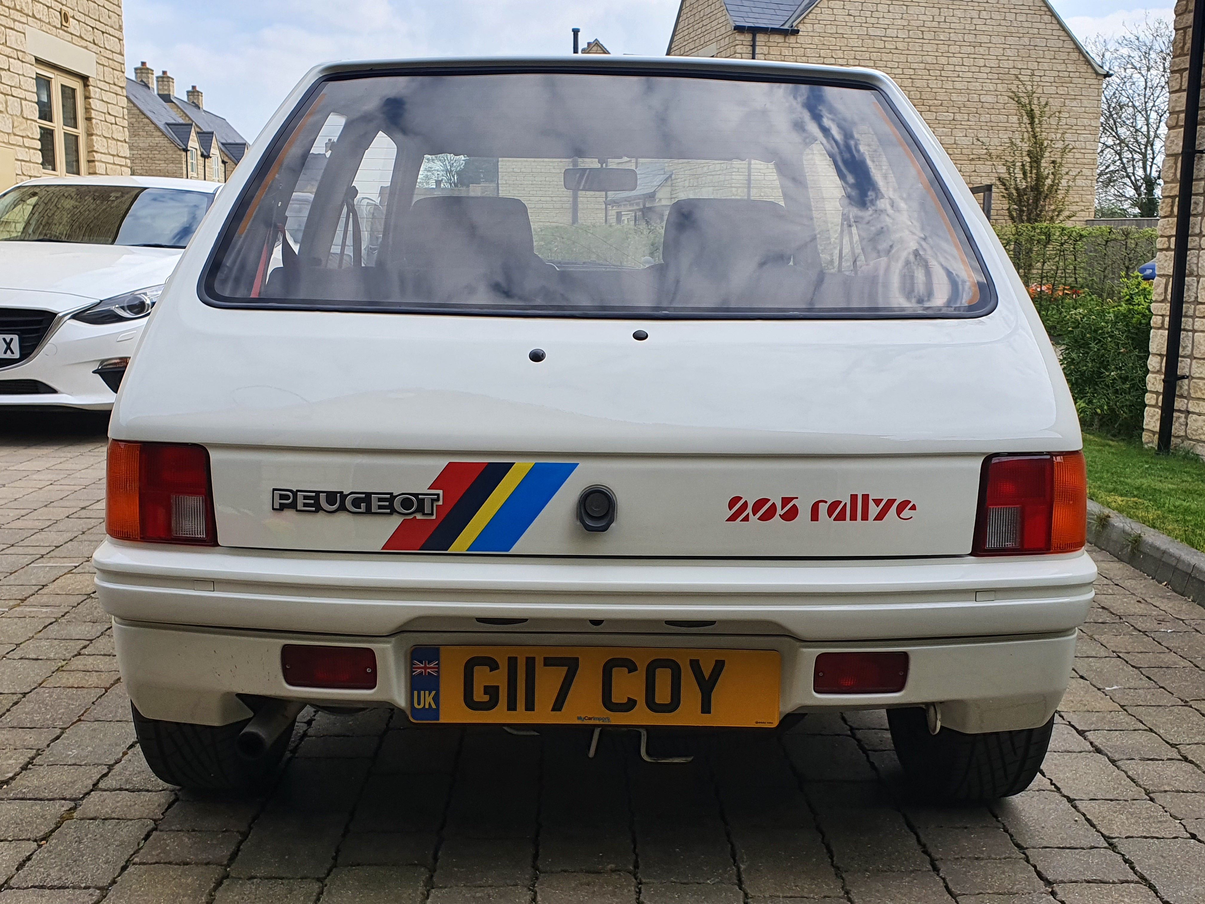

Bonjour,
Je vous presente ma 205 Rallye, avec un peu d’histoire et l’intention de partager les aventures du futur. Je suis anglais et habite en Angleterre après avoir passé 15 ans de bonheur à Paris et en CH-Romandie près Nyon. Je parle assez couramment le français et adore vivre cette langue. Dans qqs années je veux retourner vivre en France et en français, bien sûr avec la Rallye. Faut juste que mes 2 ados finissent l’école...
La 205 est de 1989 et de Madrid. En 2020 je l’ai acheté 1er main à 79.000 km. Le gar était un vieux qui ne pouvais plus conduire depuis qqs années et a enfin décidé de vendre la précieuse bolide, qui n’avait pas bougé pendant 6-7 ans apparement. Je l’ai fait transporté en camion vers l'Angleterre et a fait l’importation et l'immatriculation moi-même. Ce modèle n’a jamais été vendu neuf en R-U car uniquement gauchière, alors c’est une bête rare ici. Il y en a environ 20 à 40 dans ce pays, selon le bruit.
Premiers essayes - génial ! Tout ce que j’avais revé, à vitesse pas excessives. Autour de chez moi il y a bcp de routes D et campagnardes, plus petites. Enormement de nids de poules, qui ne dérangaient pas du tout la Rallye - elle était comme un tapis volant sur les amortos PTS Perfo et ressorts et hauteur d’origine.

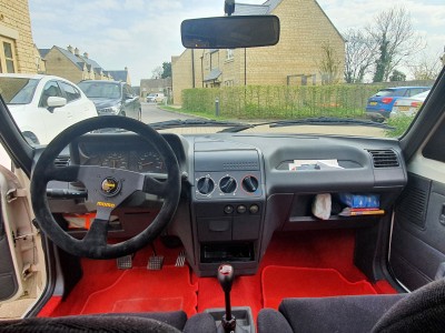

- remplacement de volant (je garde ceux d’origine, diametre 36cm, bien sûr). La plastique était très lisse, souvent difficile a bien tenir sans glissement des mains - j’ai trouvé inconvénient voir dangereux. Aussi la jante fissuré embêtait les doigts. Alors j’ai monté un Momo MOD.69, diametre 35cm, suede. Très satisfait, tactile, pas lisse, un bon look. Si le diametre était de 36 ou 37cm ça serait encore mieux, surtout à très basse vitesse, parking - mais bon, c’est pas grave.
- montage de 2 ceintures rouges arrières. Je n’arrivais pas trouver une centrale en rouge (il n’y avait que noir), alors j’ai laissé tomber.

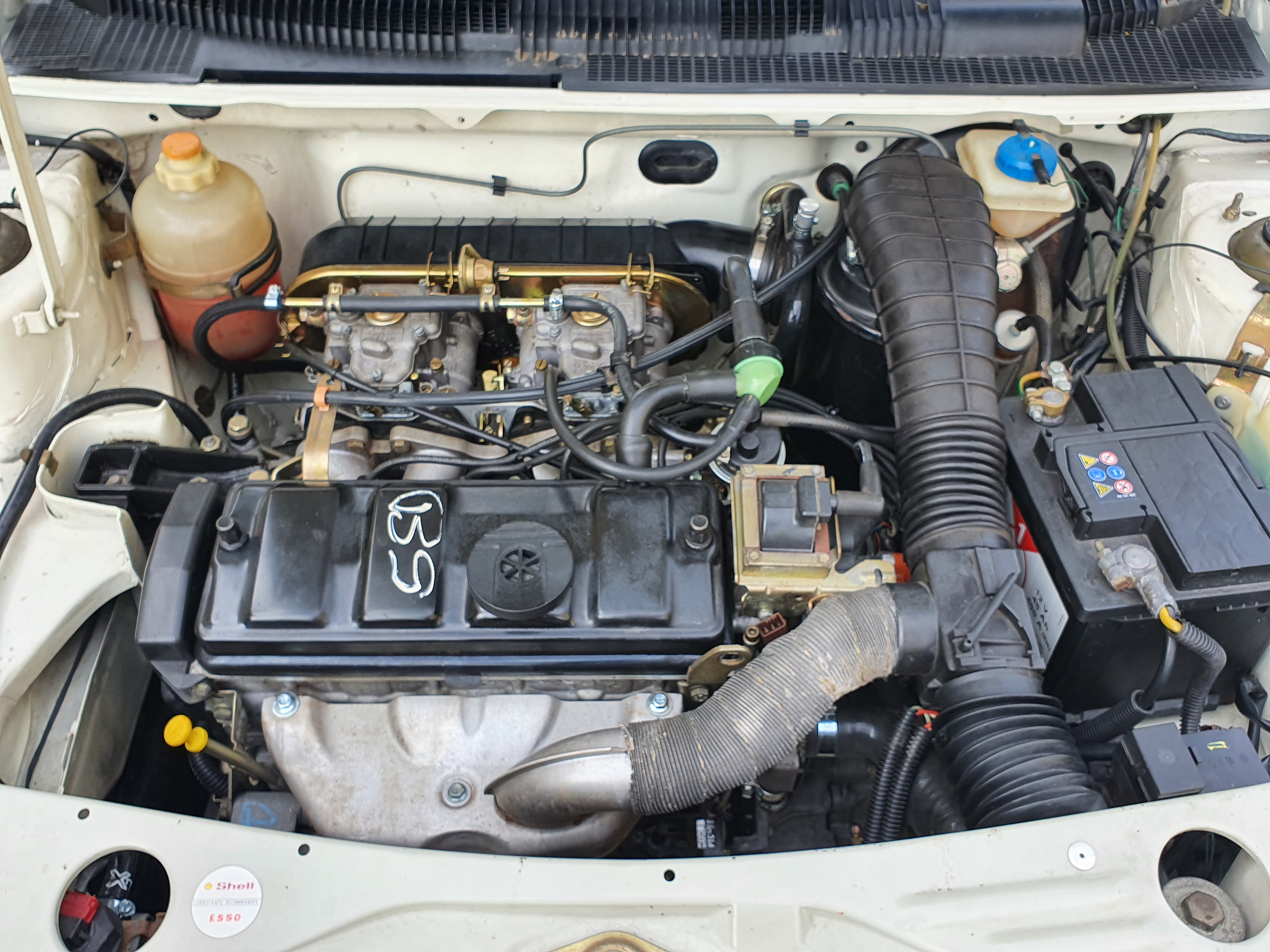

2024 - année d’éléctricité-démarrage :
- Refus démarrage 1. Après un pause-café dans un village au milieu de nul part. Le moteur tournait, mais n’arrivait pas se déclencher. Après bcp d’essayes la batterie est devenue à plat. Heureusement qq’un m’a fait démarrer avec leur voiture et mes cables de démarrage.
- C’était un avertissement - tout n'allait pas bien.
- Nouvelle batterie, Bosch 44 Ah. Je croisais les doigts.
- Refus démarrage 2. Situation idem. La nouvelle batterie n’était pas la solution.
- Après cette 2è refus, j’ai réalisé que les 2 refus était au même-temps que j’avais commencé à rouler avec les phares allumés tout le temps, pour être mieux-vu sur les petites routes.
- J’ai acheté un multimètre et ai étudié YouTube afin d’apprendre un peu comment tester les pièces moteur, au repos et moteur allumé. Je peux dire avec confiance que je suis toujours loin d'être expert dans ce domain !
- Verdict (avec un niveau de confiance moyen) = La voiture ne produisait pas assez d’éléctricité quand moteur tournant pour maintenir les phares sans utiliser les réserves de la batterie, alors la batterie se vidait pendant les sorties phares allumés.
- Nouvel alternateur. Facile à démonter-monter les pièces - accès facile et 2 gros boulons, c’est tout. Aussi facile a régler la tension de la courroie. J’ai fait très attention aux connéctions éléctriques - nouveaux boulons et rondelles, nettoyage des terminaux des 2 cables.
La 1ère fois que j’ai tenté à démarrer après avoir mis le nouvel alternateur, la cata ! Rien qu’un clic du moteur et tous les temoins non-allumés, quand j’ai tourné la cléf. Qu’est-ce que j’ai fait ?!
Un pot méchano m’a conseillé. Le clic était le solenoid du démarreur, il m’a expliqué, et très probablement le démarreur était kaput.
- Nouveau démarreur. Mon pot m’a aidé avec ceci. Je n’arrivais pas accéder à la pièce, comme c’est bien caché derrière le bloc moteur sous les carbus et au dessus de la crémaillère. On a ouvert le démarreur cassé et oui, l’aimant-cylindre à l’intérieur s'était complètement désintégré.
1er essaye avec nouveau démarreur - nickel ! Sachant que la batterie était pleine grâce à l’alimenteur dans ma garage, démarrage instant, plus rapide et aggressif que jamais. Merci aux dieux.
Le lendemain j’ai désassemblé les bornes des 2 terminaux de la batterie, idem la connection terre-principale au bloc-moteur. Toutes surfaces ont été nettoyées avec dégraisseur-contact, puis polies à la machine (une petite Dremel), sinon brosse métallique. Rondelles renouvellées.
Avec nouveaux batterie, alternateur, démarreur, et depuis ces grosses nettoyages des terminaux et de la connection-terre principale, j’ai fait une petite expérimentation - vivre sans utiliser l’alimenteur externe quand la voiture est dans mon garage, et voir si les soucis se reproduisent.
Après 3x 1 heures phares allumées, plusieurs démarrages froids et chauds, encore 2 sorties plus courts phares allumées - rien ne s’est passé. Impeccable. J'espère… !
En régardant dans le rétroviseur :
- Je soupçonne que la nettoyage de la connection sale de la terre au bloc, et les surfaces-intérieures sales des bornes de la batterie, étaient plus important pour l'amélioration de la provision d'éléctricité que le nouvel alternateur (l'ancien n'avais pas l'air épuisé). J'étais surpris par le niveau de dégâts dans ces lieux rarement inspecté - surtout la terre principale, sous la boîte à air - et encore moins souvent entretenue j'imagine.
- Le démarreur déja vieux et fatigué n’a probablement pas bénéficié des plusieurs essayes pendant les Refus 1. et 2. - au point de se casser peu après.
