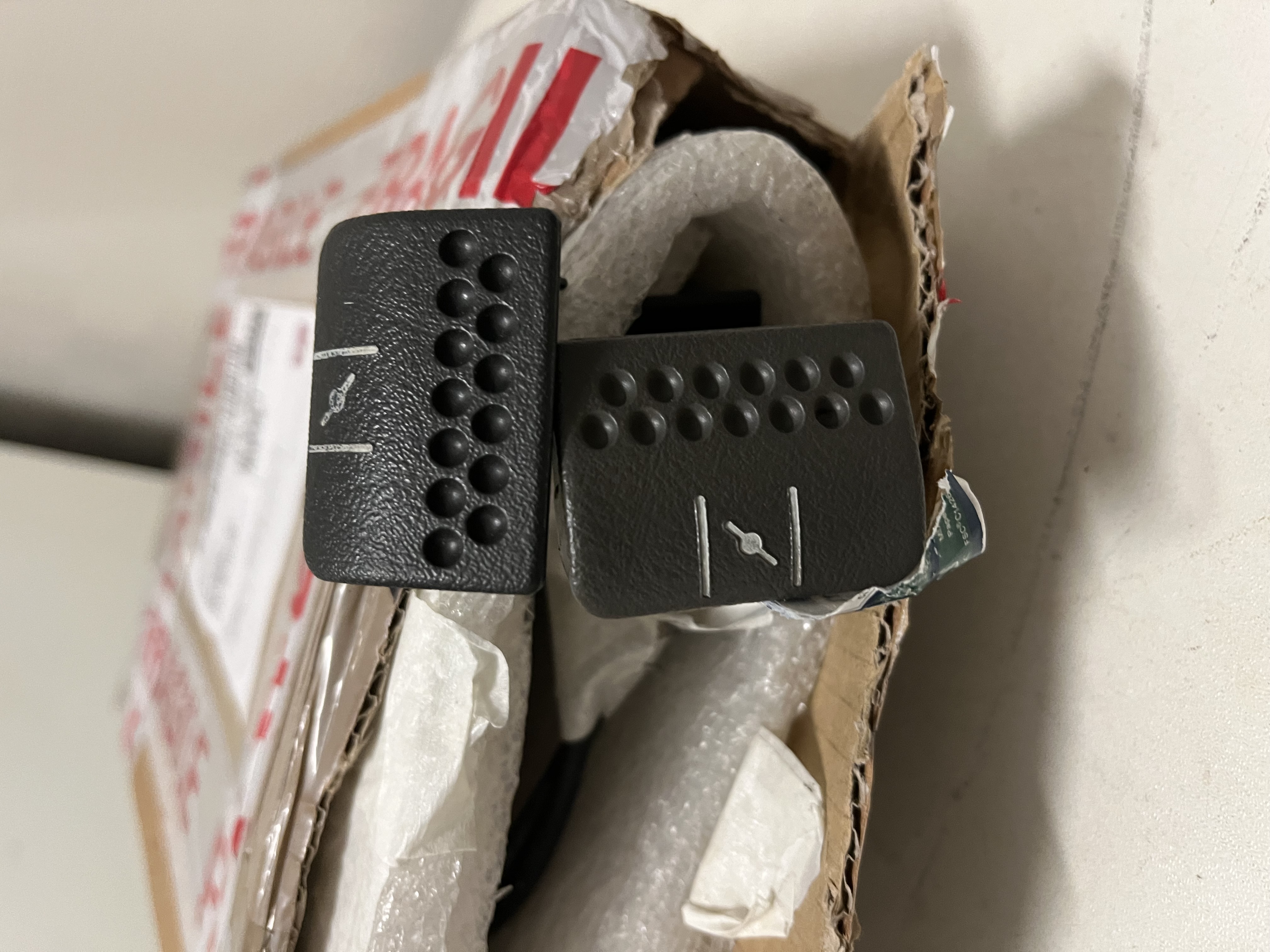

Bonjour oui je comprends votre démarche ! J’ai trouvé deux tirettes neuves en fouillant tout internet ! Les deux sur Leboncoin ! Les deux sont des tirettes pour tu ! La première est un peu gris/brun (le vendeur m’a menti sur la couleur) et la deuxième , coup de bol, étiquetée pour 405 ?!?! Mais couleur conforme sous la ref 1660.61. D’après teelck il faudra adapter ! Je verrai ! Si j’arrive à changer la tirette je pourrai vous revendre la première ? Je fais du modélisme et vous n’aurait aucun mal à la repeindre de la bonne teinte !

à gauche la deuxième et à droite couleur ?!? Gris/brun

Didbel a écrit : 13 sept. 2024, 07:24 Bonjour oui je comprends votre démarche ! J’ai trouvé deux tirettes neuves en fouillant tout internet ! Les deux sur Leboncoin ! Les deux sont des tirettes pour tu ! La première est un peu gris/brun (le vendeur m’a menti sur la couleur) et la deuxième , coup de bol, étiquetée pour 405 ?!?! Mais couleur conforme sous la ref 1660.61. D’après teelck il faudra adapter ! Je verrai ! Si j’arrive à changer la tirette je pourrai vous revendre la première ? Je fais du modélisme et vous n’aurait aucun mal à la repeindre de la bonne teinte !

Si la tirette a la bonne forme c’est top.
Tu ne démontes pas la gaine. Tu laisses le support en place.
Ensuite tu coupes le bout de la tirette 405 et tu sors la tirette du câble. Et tu remplaces ton câble ancien par le nouveau avec la nouvelle tirette en bout :ok:

Tant que la poignée et la fixation au tableau de bord correspond , c est pas compliqué du tout à adapter à la 205.
Il suffit juste de coupe la gaine et la corde à piano à la longueur souhaitée .
C est ce que j avais fait à partir d une tirette de 205 1100
