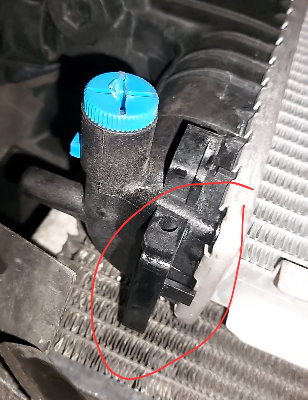

J'ai pas retrouvé le topic des pièces neuves de merde
11700km environ, ça goutte au cul du radiateur. J'ai pris le 2nd plus cher à l'époque, un Behr, mais made in China
Je suis content.
Ça goute au niveau où c'est entouré. Le reste, en dessous de la vis de vidange par exemple, n'est pas gras et parfaitement sec !
Celui d'origine à fait plus de 200 000km. Je pense qu'il est encore dans mon grenier d'ailleurs
Je suis content.

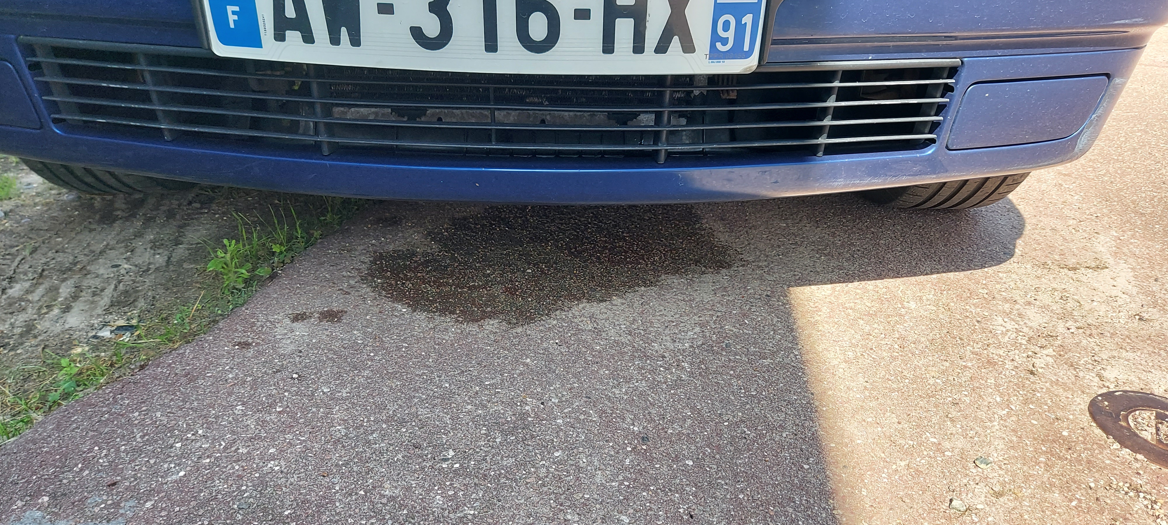

Je remonte la voiture après 3 semaines d'arrêt, juste fait 10 minutes de route entre le box et la maison, et vladadam, d'habitude elle laisse quelque goutes, mais là, je sais pas
Vraiment de la daube le refroidissement sur les BM, après la 528 qui m'a fait chier pendant 1 mois (OK j'ai mal fait des trucs comme d'hab
), c'était pas prévu, je vais me faire la 316, ça va que le radia se démonte en 10 minutes, mais la purge c'est long.
J'ai déjà fait le test du joint de culasse, pour moi il est Ok, mais j'ai quand même de la pression dans le circuit. J'espère ne pas re-péter le radiateur neuf dans 3000km... Je verrai bien. J'ai besoin de cette voiture un peu plus économe au quotidien
(10L/100 au lieu de 14

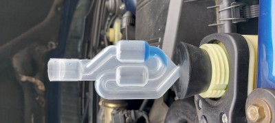

Oui, un réactif au CO
Si un jour tu veux essayer dit le moi, j'espère ne plu en avoir besoin et quelques gouttes suffisent.

Ça marche comment, ce testeur ? S'il y a fuite, ça se colore ?
