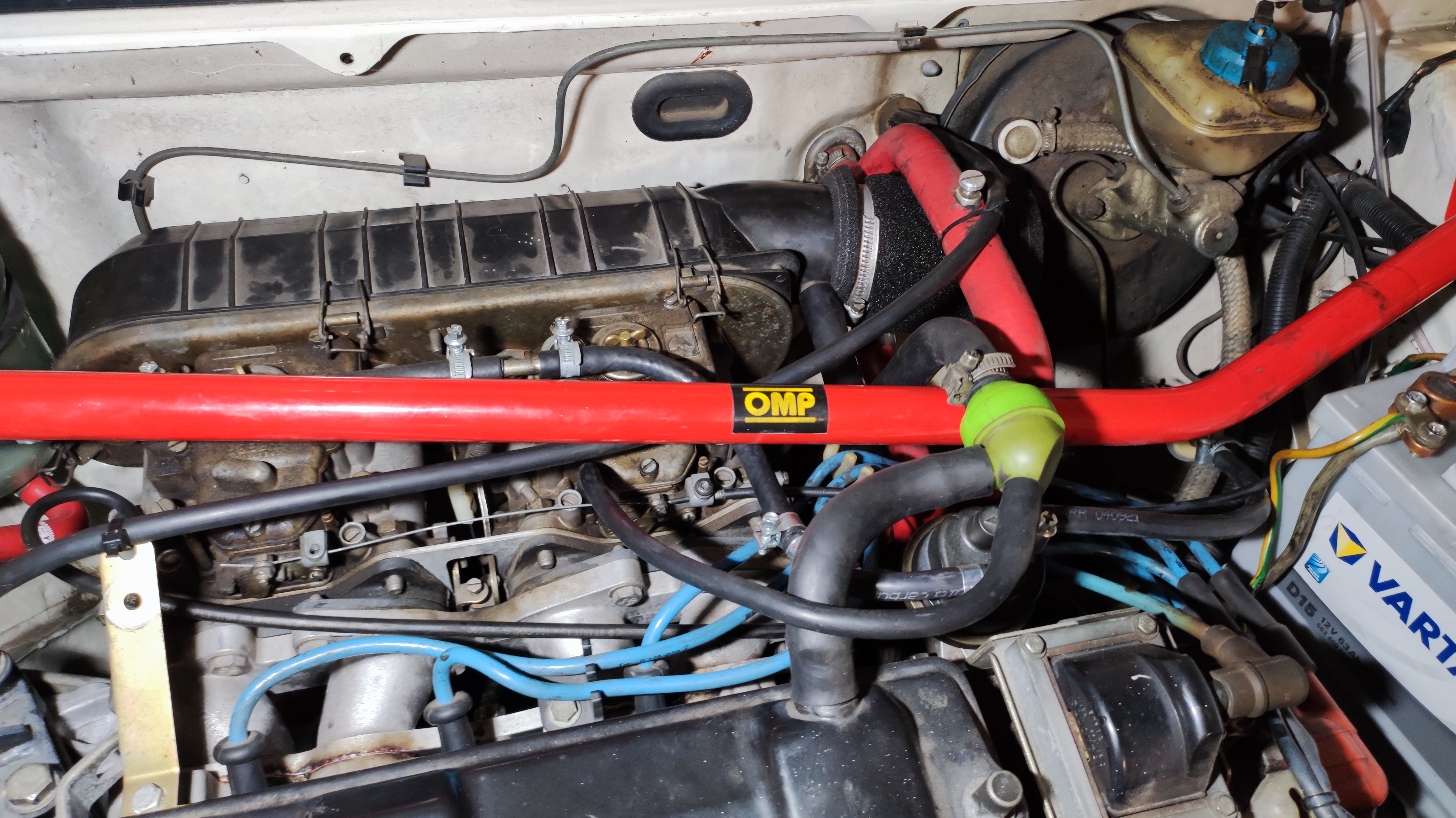

Hier, je n'ai pas réussi à installer la boîte à air refabriquée...
Elle est proche du mastervac je trouve
Et tombe pas en face de la fixation du bas
Par contre j'ai installé le reniflard d'origine
