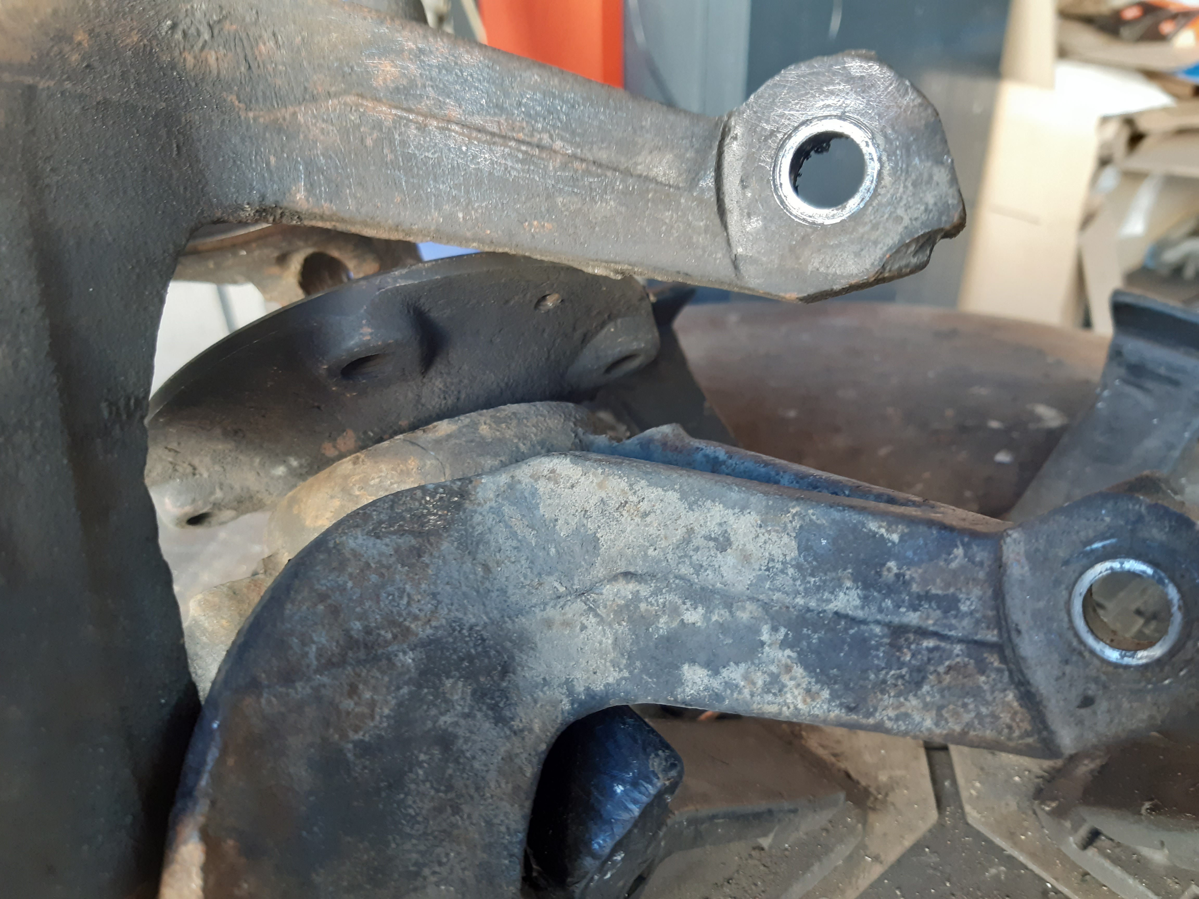

J ai un petit soucis sur box il n y a qu' un seul modèle référencé pour petit roulement la plus large au niveau de la jambe de force est la rallye origine
L autre prélevée sur 1.4
Problème fusée

Je dirais qu'il peut y avoir des différences de moulages fonderie selon les fournisseurs…
(j'ai déjà remarqué des différences esthétiques de certaines pièces mécaniques, mais du moment que les cotes sont les mêmes…osef)

Re: Problème fusée
J’ai jamais fait attention a ça.
Ce serait intéressant de savoir s’il y a une différence de poids pour ceux qui font de la compète !!

Re: Problème fusée
sur les photos ce n' est pas flagrant, mais le modèle 1.4 et diesel(j' en ai démonté sur une autre) ont presque 1/3 d' épaisseur en moins
Mes 2 rallye sont de 88 et j' ai 2 autres pivots complets de Rallye (de quelle année?), les 3 paires identiques
Donc du coup spécifique Rallye/gti1.6 ou histoire d 'année?
il n' est pas rare que box évolue, si certains ont encore les microfiches pour avoir plus d' info...

Re: Problème fusée
Ça m'étonnerai que t'ai des infos…
Les gars, les tailles et les poids, des pièces de 205, varient selon les fournisseurs de l'époque de production … J'ai eu ma période "maniaque scientifique" où j'essayais de référencer toutes les pièces de 205, je les pesais pour chercher les plus légères comme tu dis François
, c'est un travail de fourmi qui ne sert à rien on ne va pas se mentir…
parce que le principal est d'avoir une pièce en bon état .
On ne va pas la jeter et se mettre en quête d'une autre pour gagner 10g… (et qui vieillira peut être moins bien car en général plus c'est léger moins c'est solide)
Pour le pivot par ex, il faudrait le démonter entièrement pour peser indépendament pivot/roulement/moyeu … faut avoir que ça à faire
en sachant que le principal est qu'il n'ai pas trop de carrossage dû aux chocs dans sa vie..
Te prends pas la tête kargal,
si t'as le choix, mets les pivots de Rallye si tu constate qu'ils sont plus épais ; sinon mets les plus fins, ça ira pareil si tu ne courre pas en compèt…
Enfin ce n'est que mon avis..
