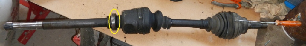

Je suis curieux de savoir comment ça se change ; j'ai tenté d'en extraire un, pas réussi. :unsure:

Vous me parler des vis dans le support moteur, oui. Moi je parle de démonter le roulement du cardan, pardon je n'ai pas été très clair.
Démonter le cardan de la voiture, ça j'ai déjà fait quelques fois. Oui il y a des vis à oreilles (merci pour le nom :) ).
La difficulté consiste à déposer le roulement de l'axe "long" du cardan.
La solution "riche" est de changer le cardan, mais là... quelle marque prendre ? ça fait cher la blague.

Il est monté un peu serré sur l'arbre.
Si tu as une presse a portée de main, why not.
Sinon, un coup de disqueuse. Tu coupes la bague extérieure. Et tu y vas tranquille, pour affaiblir la cage intérieure. Un coup de burin et elle se cassera.

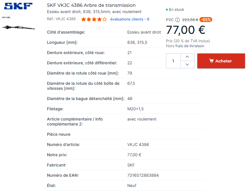

Pas de souci pour trouver le roulement chez Oscar ...12 € environ ...Pour info , un cardan long SKF Neuf sans EST de 309 GTI 16 , je l' ai payé 105 € ...Sachant que le roulement et le joint du cardan qui était coté boite étaient hs , j'ai pas hésité...j' ai changé le cardan .

Par contre impossible de sortir le cardan long , sans défoncer le roulement ( qui était naze de toute façon ) ..

Pour le bruit quand je tourne, je pense que je vais remplacer le cardan par acquis de conscience même si ça m'embête de dépenser 80€ "par hasard" / au pif <_<

Je trouve ça con aussi d'acheter une pièce sans savoir si y en a besoin ! :lol:
Tu verra l'état de ton cardan quand il sera démonté… s'il y a des partie bonnes, garde les ;) (https://205td.forumactif.com/t31-les-ca ... changement)
