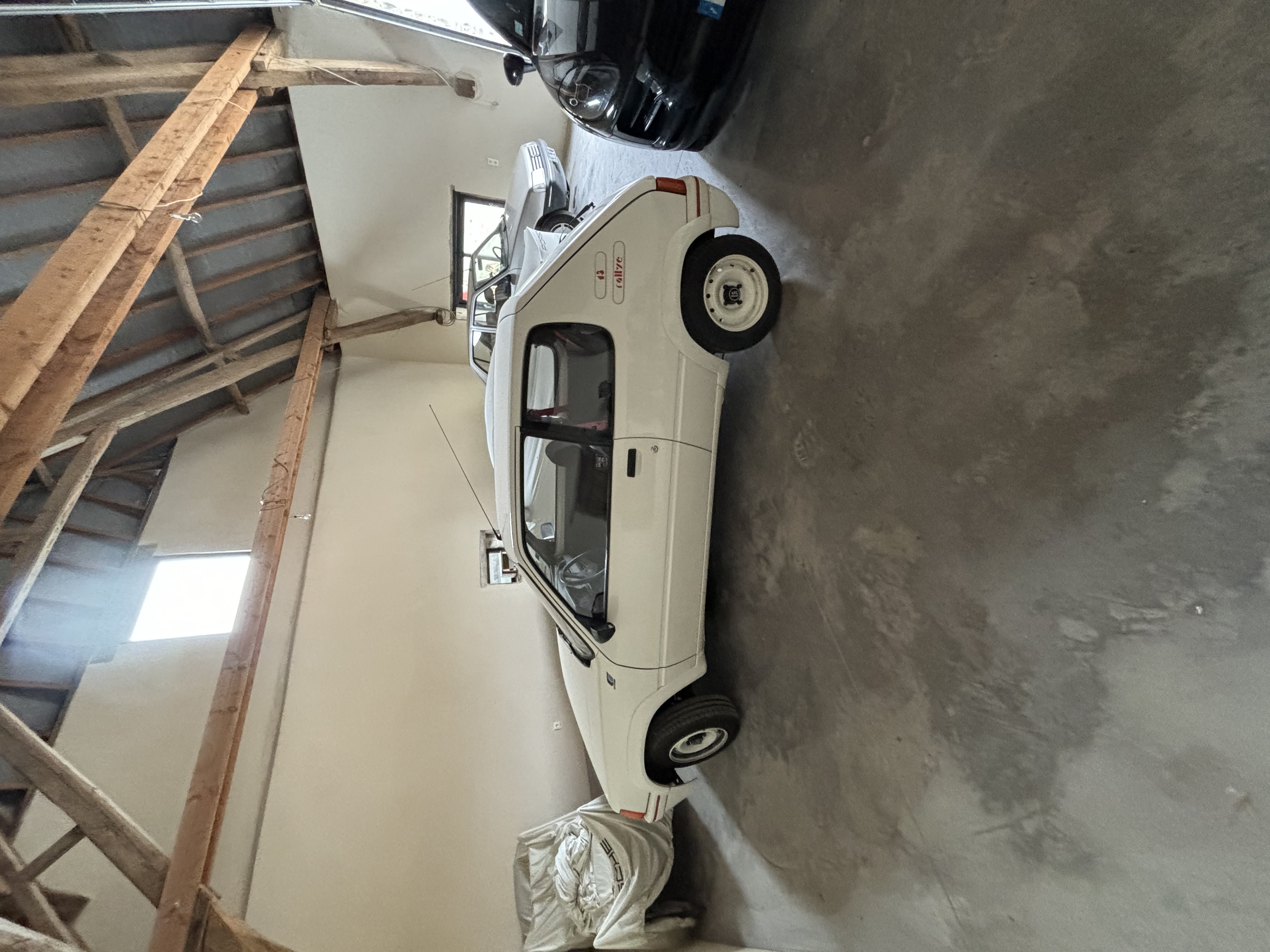

Tu me paraît bien optimiste François :blink: :blink: :blink: que ce soit pour rouler ou pour un collecteur peu importe, je trouve la démarche de notre petit nouveau très pertinente....
Je n'ai aucun doute qu'on parle déjà d'un modèle qui doit dépasser les 15k€, a ce prix il est en droit de savoir ce qu'il achète, , aujourd'hui sur le marché il y a plus de répliques que de vraies rallyes....
Si cette personne achète une merguez et qu'il s'en rend compte après l'avoir achetée, tu auras l'air bien.....
Si il entamait la démarche après l'avoir achetée, comme c'est souvent arrivé sur ce forum, on lui dirait, fallait te renseigner avant !!!!
C'est bien le rôle du 205 RCF d'aiguiller les acheteurs et les éventuels futurs membres sur ce genre de question.....
Toutes les infos pour déterminer si on a affaire à une vraie rallye ont été répertoriées par pierrot 19, autant que cela serve à quelqu'un aujourd'hui

Je ne suis ni optimiste ni pessimiste !!
Je n’ai pas de prix de vente, pas toutes les photos de l’autos pour affirmer ou infirmer trop de chose.
De ce que je vois:
Moteur ou si tu préfères, collecteur d'échappement et système d’admission phase2
Caisse phase 2. Mais a partir de quel mois ont ils commencé à les mettre sur chaîne ???? Juillet ou avant ? Mais bizarrement pas le trou bouché par un caout qui va vers la boîte à gant.
La soudure me gêne pas du tout. J’en ai vu de bien plus crade et sur des caisses moins prestigieuses !! Et on voit rien sous le cric….
Donc difficile de dire caisse changée ou pas.
Il faudrait voir sous les extensions. Comment est la découpe. Mais pas de photos.
Moi je pars du principe que c’est une vraie. Cette un peu chelou dans certain aspects. Mais une vraie puisque rien ne me permet d’affirmer le contraire.

Les phases 2 c'est après juillet 90, donc c'est bien une Méca phase 2 dans une caisse phase 1, c'est pas grave en soit mais si on ajoute la soudure qui pour moi est quand même bien dégueu, même si c'est vrai qu'a ce niveau là elles ne sont jamais nickel, la pour moi on est en droit de s'y intéresser de plus prêt

En ce qui me concerne vous avez tous les deux raisons à 100 % !!! C’est pour ça que je me suis inscrit ! Vu le tarif que vous avez cité (je vous direz le prix exacte après) j’attends un véhicule conforme caisse moteur trains ! Après sur plus de 30 ans de vie les réparations effectuées ne me dérangent pas trop SAUF une caisse de xs ou junior ou….. ! Après moteur de ph2 sur pH 1 on discuter effectivement !! Vos remarques sont toutes pertinentes et je vous en remercie ! Après je ne ferai pas d’achat compulsif ! Avant de me déplacer je lui ai demandé un max de photos concernant les éléments d’identification ! Après une fois sur place je saurais,je pense, après avoir beaucoup soudé sur la 1000, reconnaître des passages de roues arrières bidouillés ! Après à force d’être trop attentiste on peut passer à côté d’une belle occasion ! En tout cas merci infiniment ! A1000calement

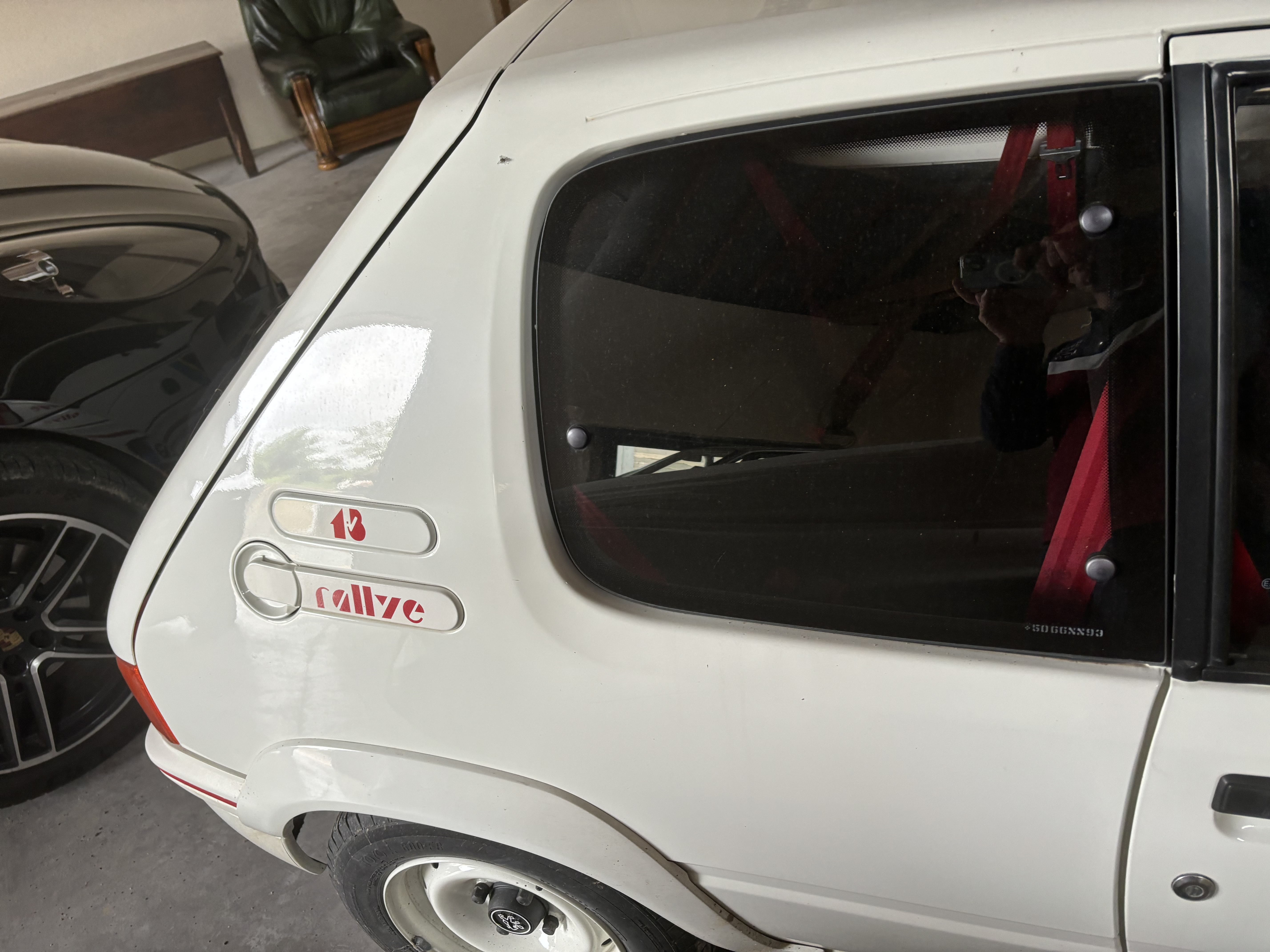

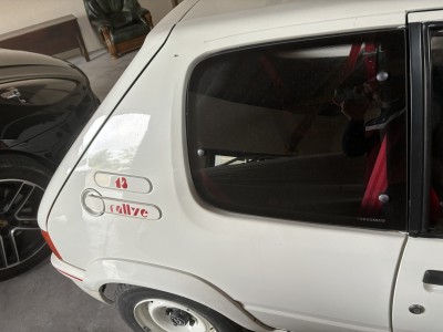

Pensez vous que je peux lui demander d’enlever une extension arriere (si facilement faisable) pour vérifier ?

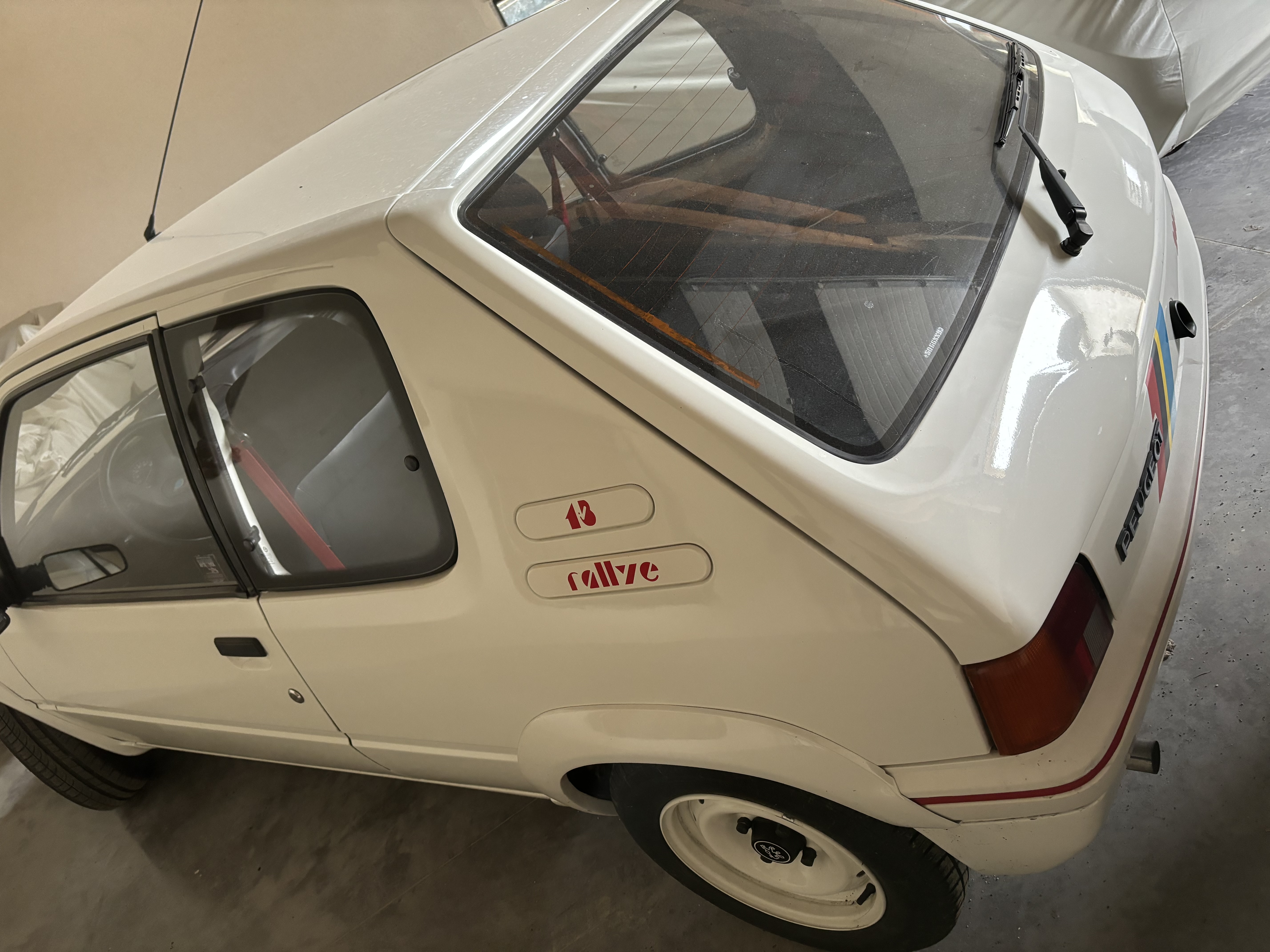

Peut être que quelqu’un va reconnaître cette 205 rallye sur ce forum ?!? Ce serait cool !👍

Didbel a écrit : 15 juil. 2024, 20:49 Pensez vous que je peux lui demander d’enlever une extension arriere (si facilement faisable) pour vérifier ?
Là ça va être chaud de lui demander ça !!! :D
Malheureusement, à un moment il faudra aller sur place et faire le tour de l’auto toi même…

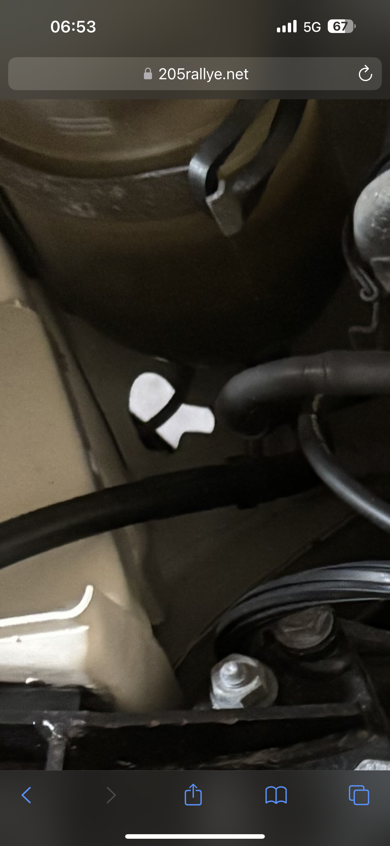

Cette lumière de passage de durites de frein est une phase2
Et ça, ça me gêne plus que la soudure !!!
Pour moi on est pas sur une caisse phase 1 !!! La lumière est ronde sur phase 1….

Oui effectivement.....a creuser pour moi,...

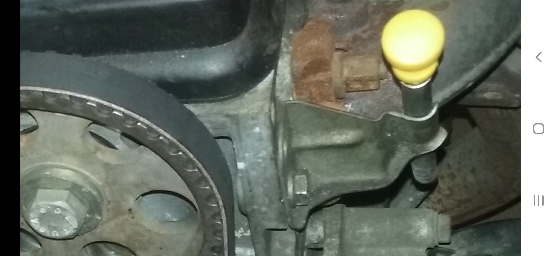

J'ai l'impression (je me trompe peut-être) que la jauge à huile est boulonnée sur le trou supérieur de la patte de fixation ? Si c'est le cas,c'est un bloc "haut" qui n'est pas un Tu24 :unsure:
Patte boulonnée sur trou inférieur sur Tu24
