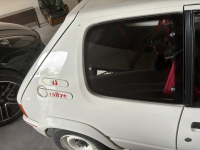

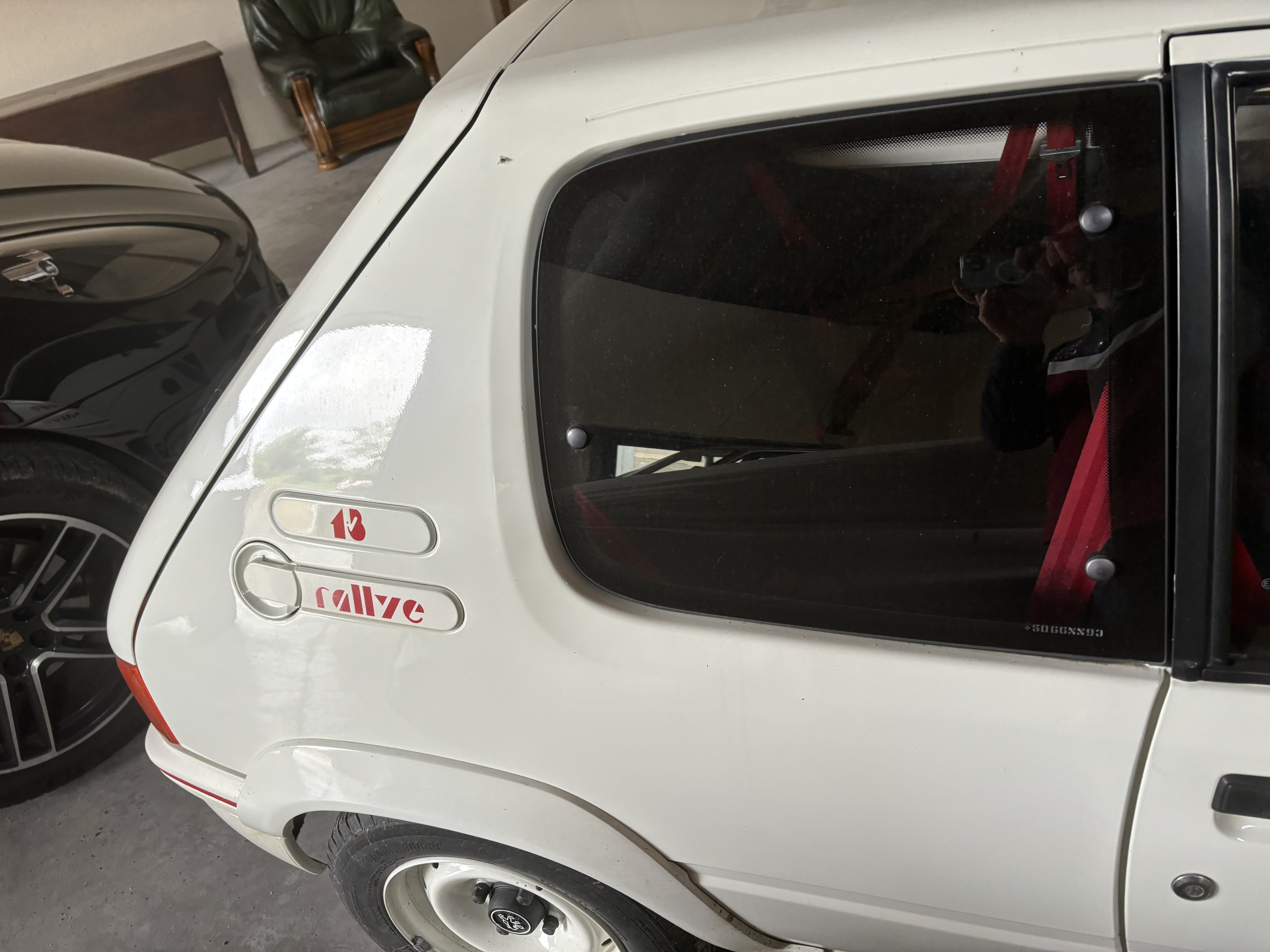

Dites m’en plus ? Sur ma photo extérieure comment peut on me dire ph2 ?

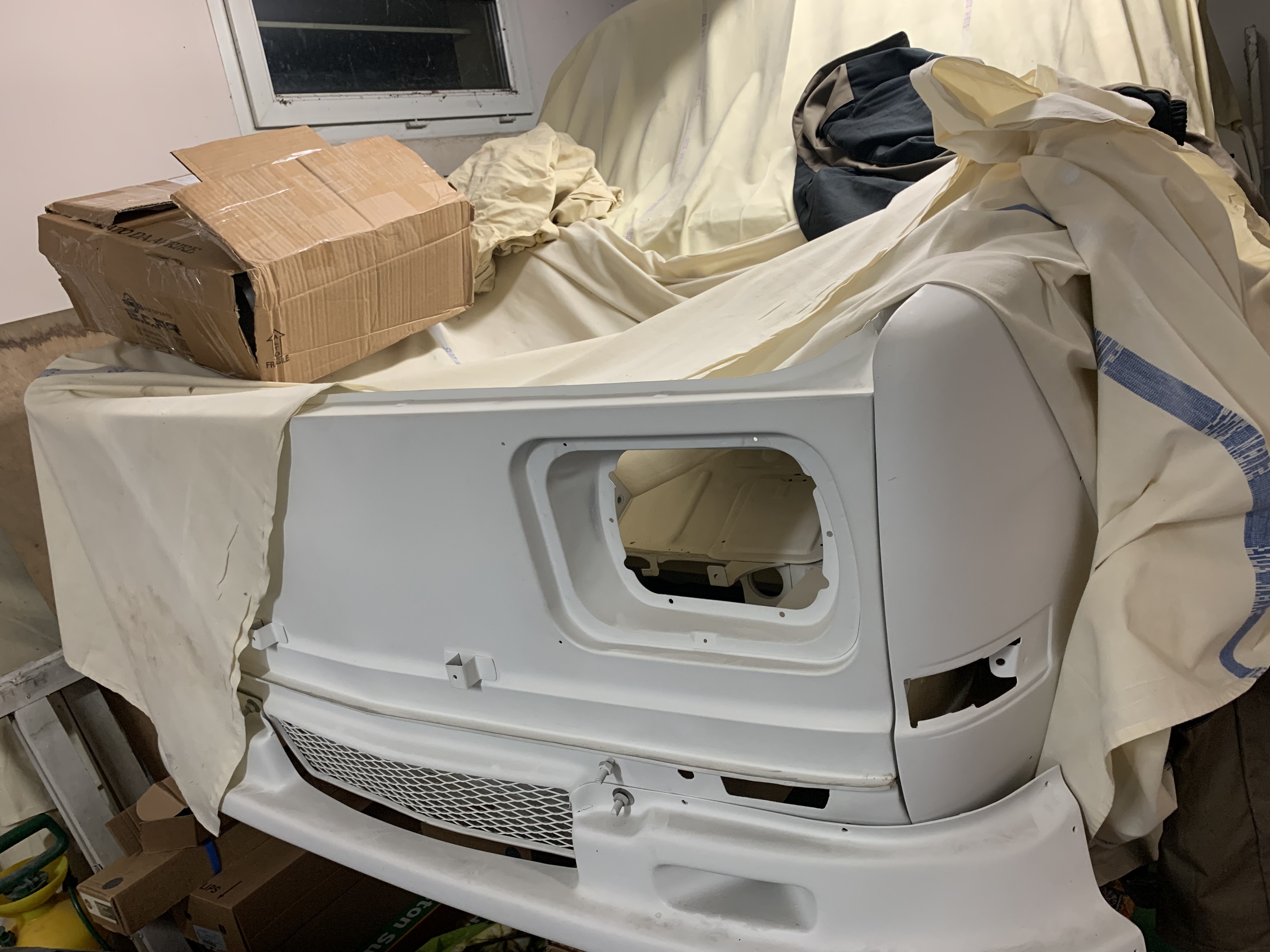

Et sur cette soudure ?

Tu achètes une rallye sans même savoir qu’il y a deux versions ?!!

Extérieurement je pensais juste aux feux arrières et clignotants blancs devant ! Sinon extérieurement ?!?

Ceintures arrière à enrouleur sur la ph2 et bouchon d'essence à clé aussi....donc,elle est de quelle année cette ralloche ? :unsure:

Elle est donnée pour le 08/03/1990 ! Merci

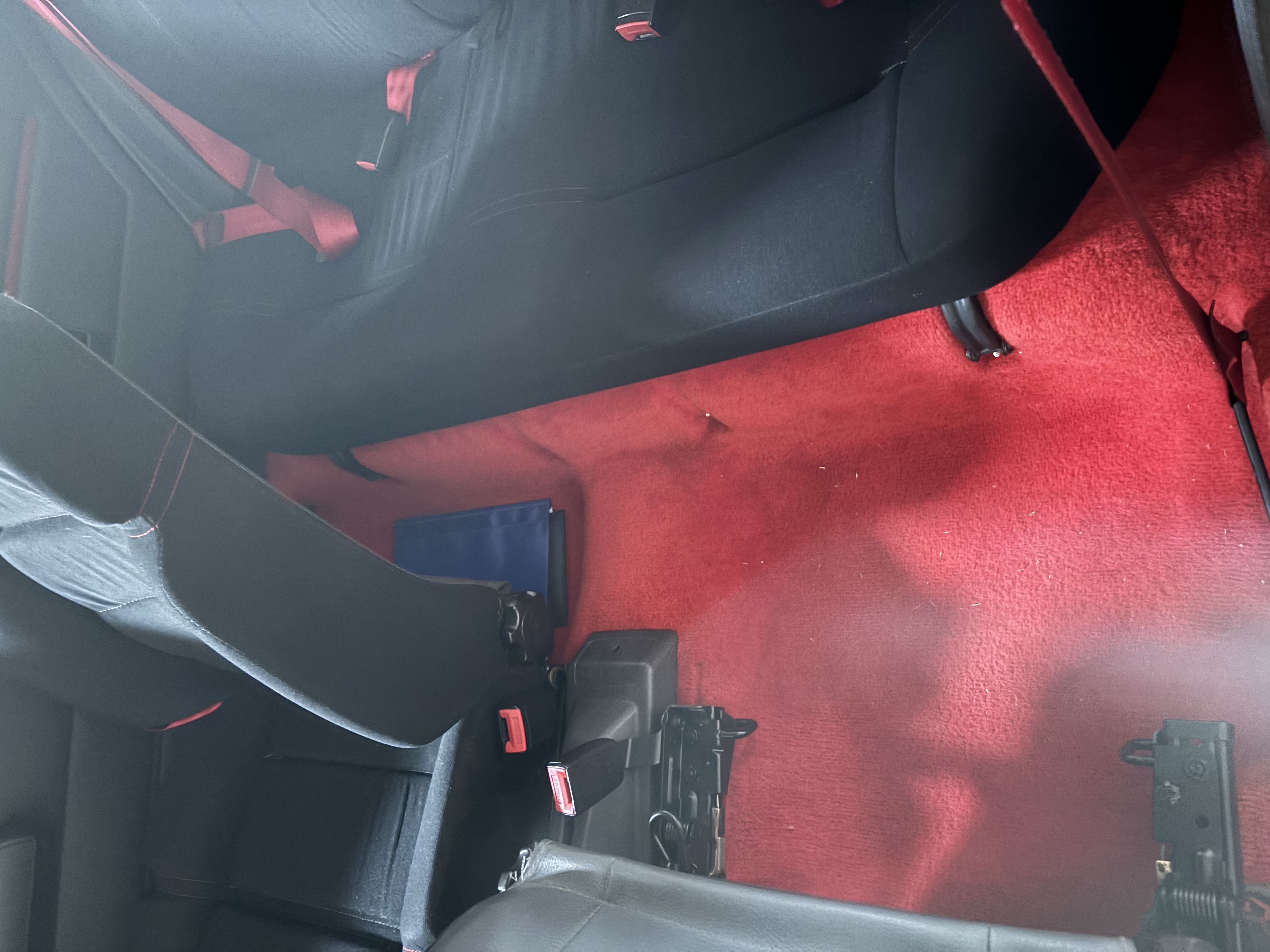

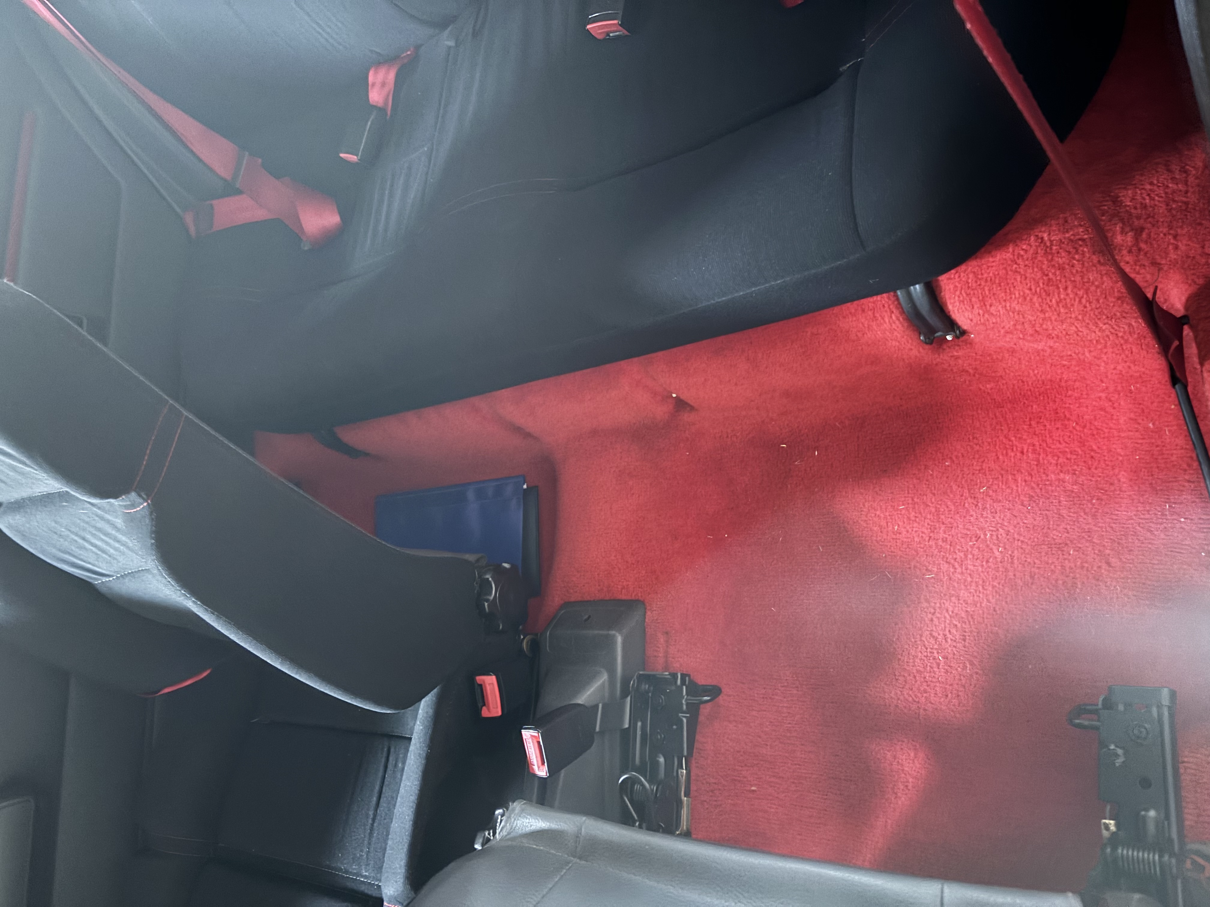

Par contre elle est équipée de l’essui glace arrière et de la lunette dégivrante ! Ça correspond ou pas ?

Didbel a écrit : 13 juil. 2024, 22:54 Elle est donnée pour le 08/03/1990 ! Merci
c'est une ph 1 alors
Didbel a écrit : 13 juil. 2024, 23:01 Par contre elle est équipée de l’essui glace arrière et de la lunette dégivrante ! Ça correspond ou pas ?
essuie glace ar en option,le dégivrage toutes l'ont
