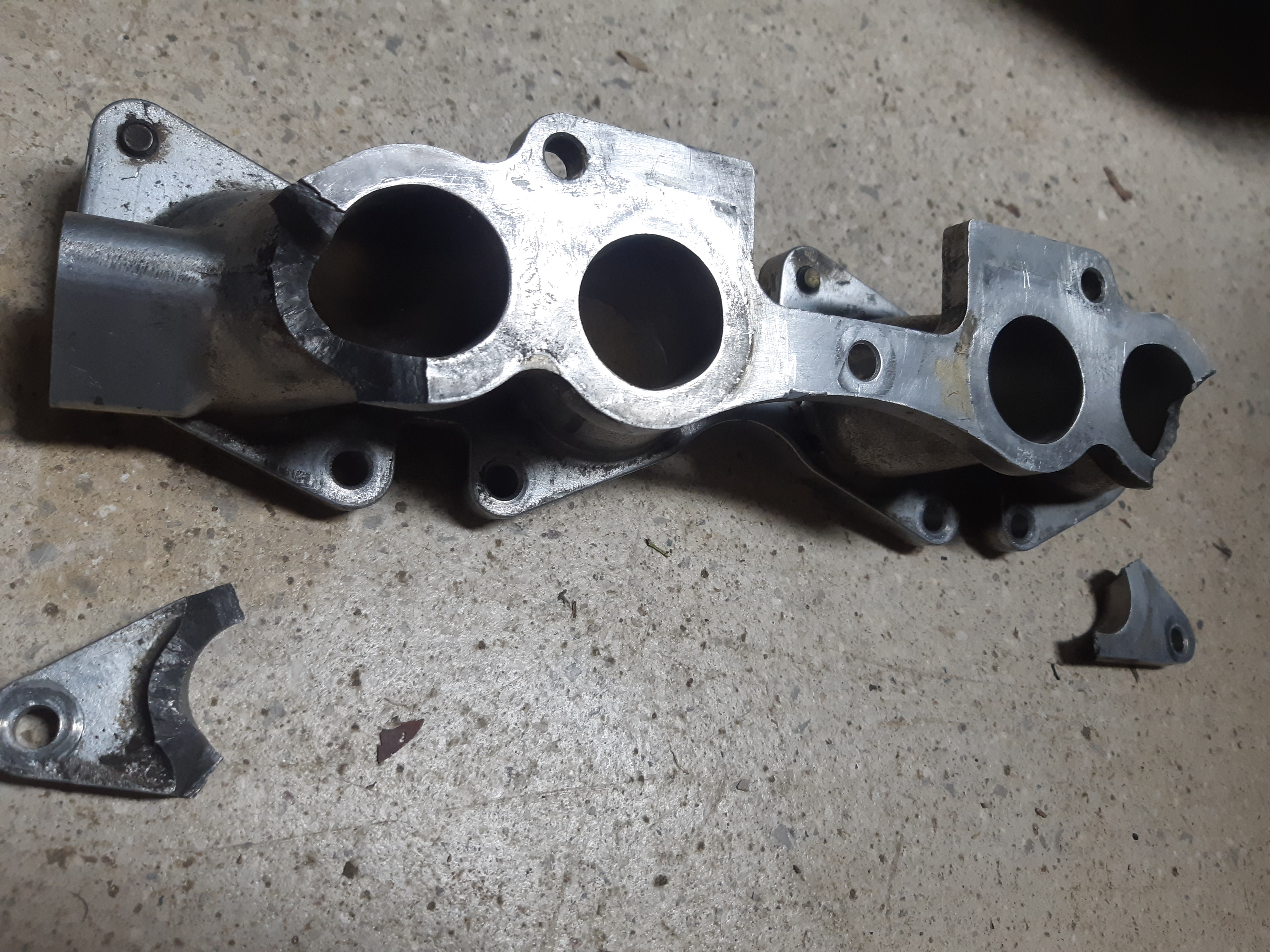

Après démontage,j'ai vu que la pipe s'est cassée exactement aux mêmes endroits que la première.
La cause apparante : Silent bloc de la patte de maintien qui s'est cassé,donc plus d'amortissement.
Je vais faire un montage rigide. :ok:

Je commence à avoir du mal à trouver des pipes d admission, quelqu'un en a déjà fait ressouder et renforcer une?

kargal a écrit : 22 juin 2024, 15:53 Je commence à avoir du mal à trouver des pipes d admission, quelqu'un en a déjà fait ressouder et renforcer une?
Jamais fait mais j'ai un fournisseur qui peut sûrement le faire. Soudure et rechargement laser. Si tu as une photo de la casse je peux lui demander la prochaine fois que je vais le voir

Re: Pipe d'admission recassée
Message par kargal »
La 2ème est tjs sur l auto, mais même punition

Alors là :blink: cassée de chaque côté :blink:
Je demanderai mais c'est quand même bizarre ton affaire
